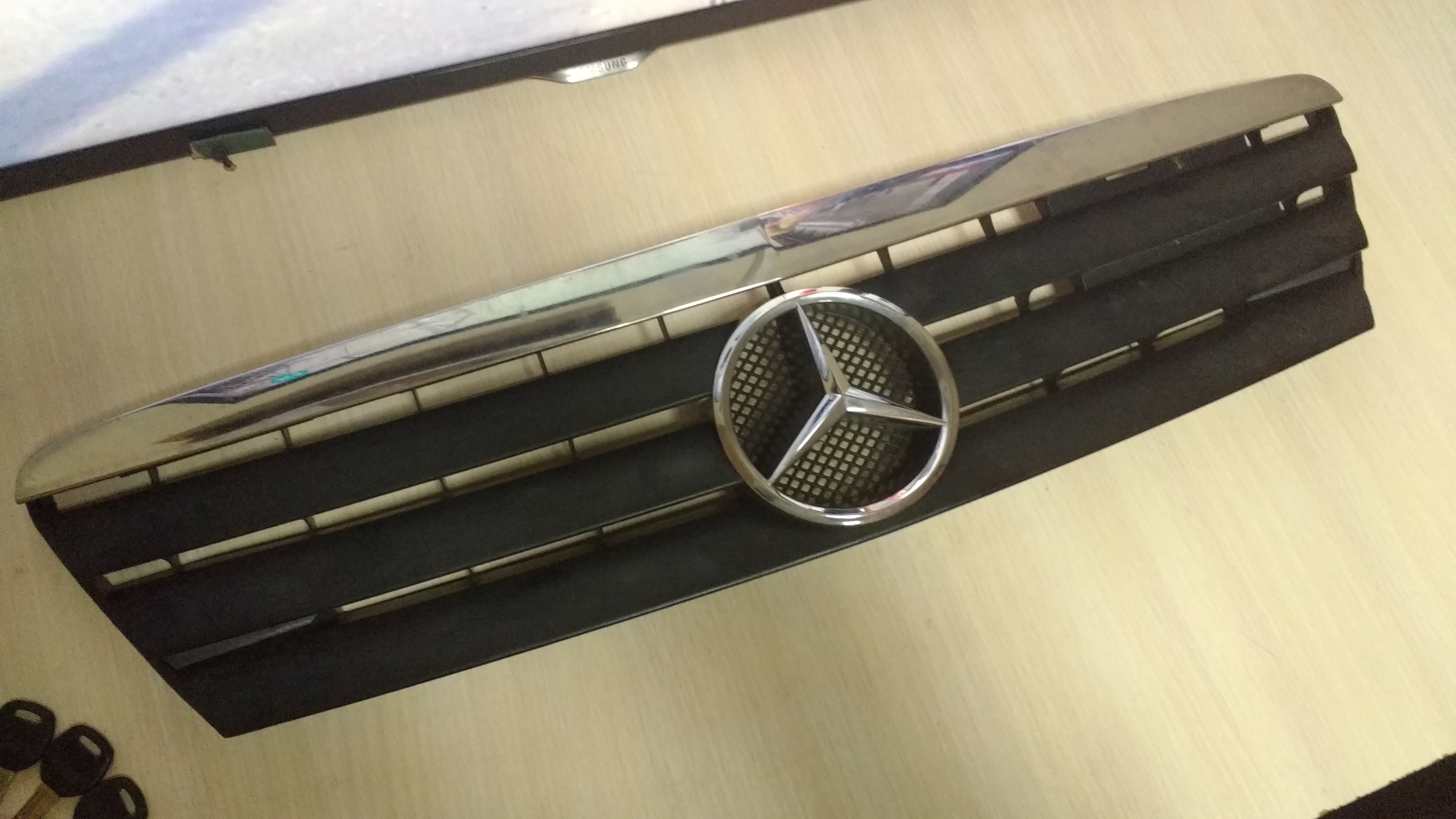

Ну шо, взяв я все таки звичайну оригінальну решітку.
Вийшло точно як в рекламі.
На ОЛХ, чому б не взяти, ще й за дешево урвав.
800грн.
На зекономлені грощі ще замовив блок ДХО, який буде вмикати світло через 5 секунд після пуску двигуна, але про це пізніше, бо також буду робити "по своєму" не як у всіх.

Кришка багажника 400зл
Бампера по 600зл
Решітка 300зл
Пороги 400зл
Диски 700зл
Це все без доставки, доставка ше десь половину вартості ві того всього, ну і пофарбувати це все десь 400уо без дисків %)
Зато фотошопгув як могла б виглядати решітка
Курва, як на мене до біса сексуально, ... хз, може ше і псіхану і залізу в кредити :D

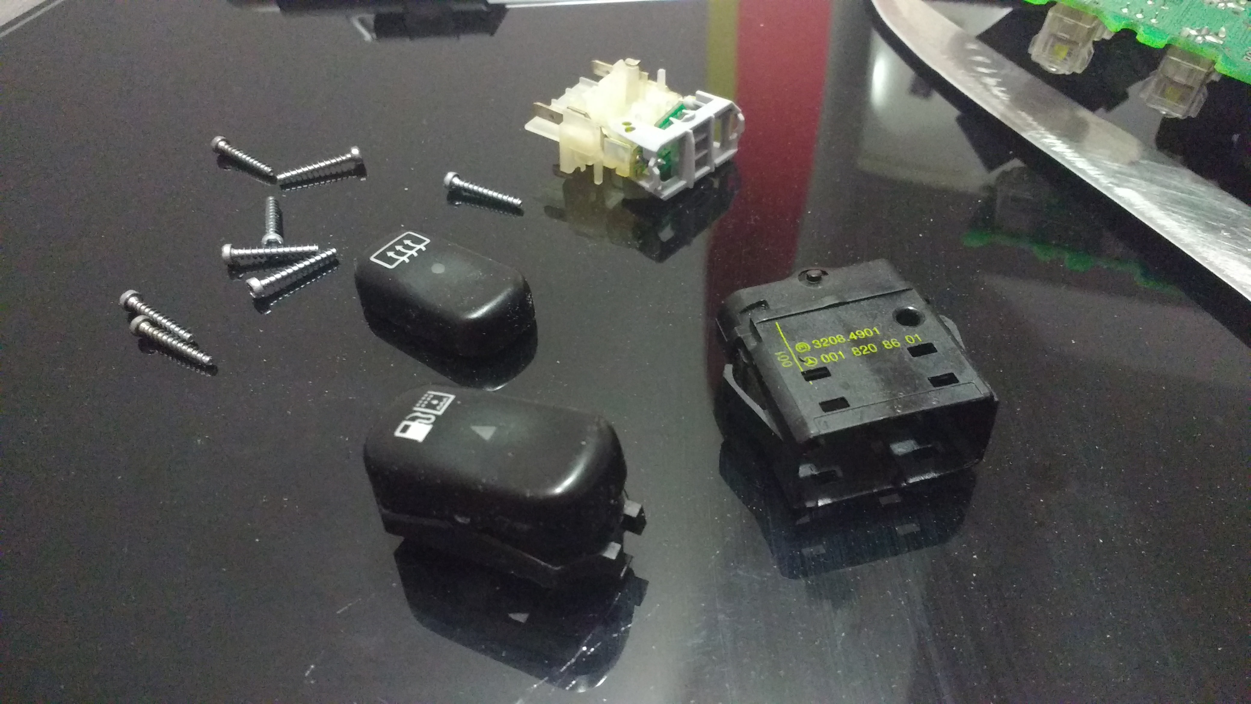

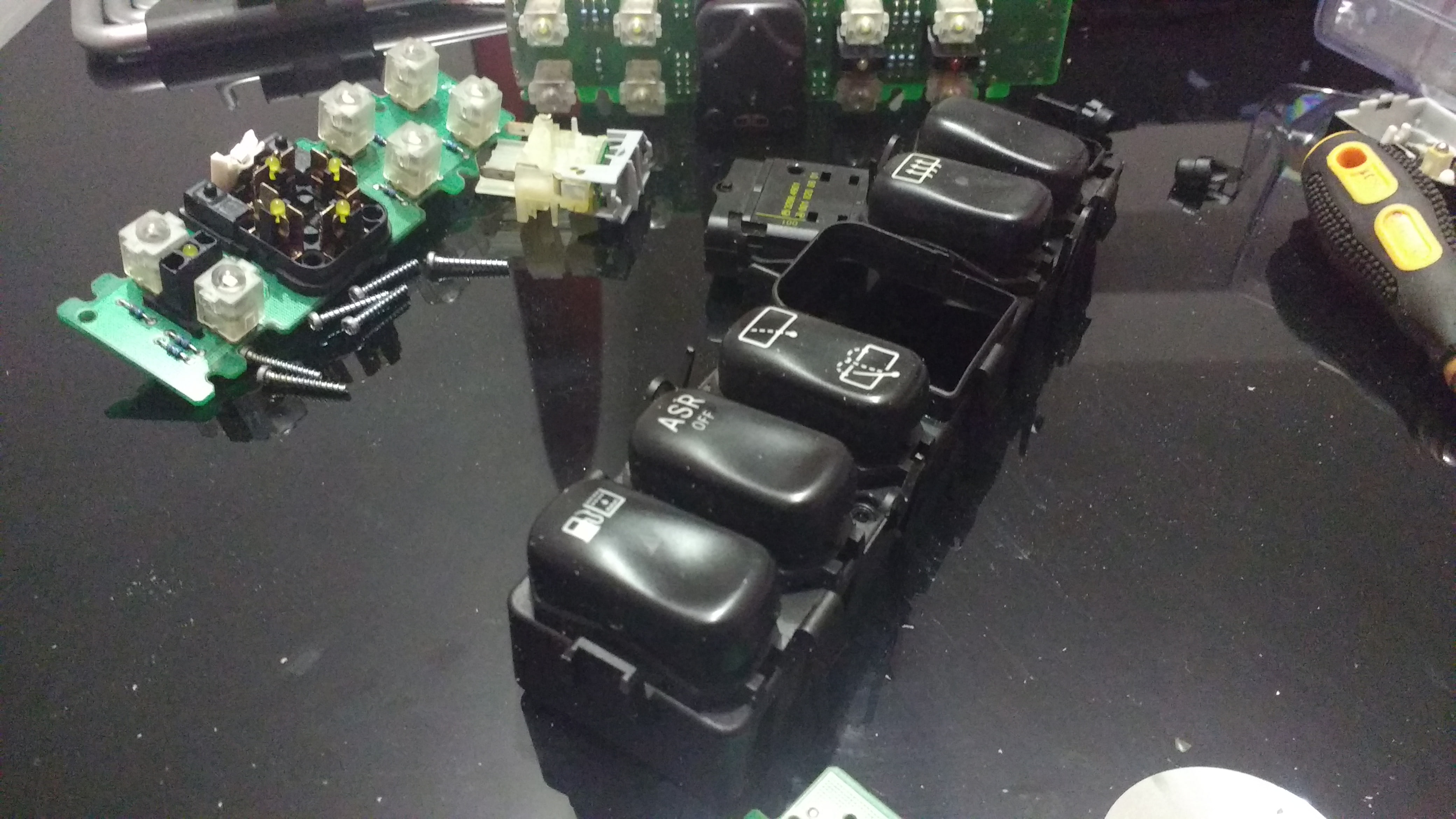

Забрав я все що мені було необхідно для реалізації наступонї ідеї в Taras:)a за що йому окреме дякую. Щиток приладів з білим фоном, блок кнопок на центральній консолі, декоративну накладку вимикача фар.

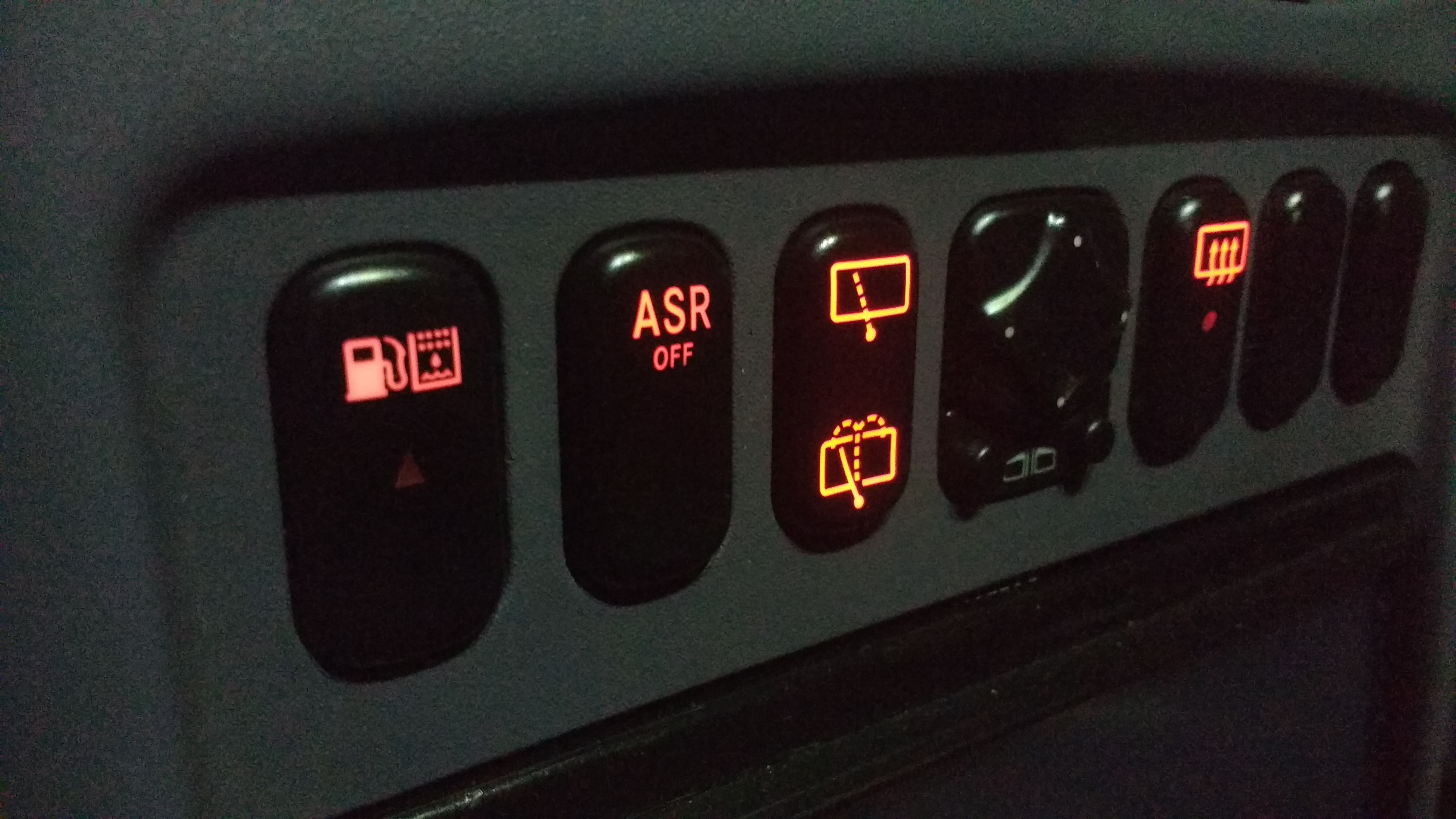

Задумав я забрати кнопку ГБО повністю і зробити цей пультик максимально схожим за заводський. Кнопка була прикручена до панельки вимикача світла тому заиінив її на другу без отворів від пульта ГБО.
Розібравши саму кнопку задумав вивести індикацію залишку газу на щиток приладів, а саму кнопку в блок центральної консолі.
І ось що з того вийшло:
Почати вирішив з кнопки. В якості кнопки вкл/викл ГБО втбрав кнопку-індикатор води в паливному фільтрі з мерседес віто, після деяких маніпуляцій вона зайняла своє місце в загальному блоці кнопок.

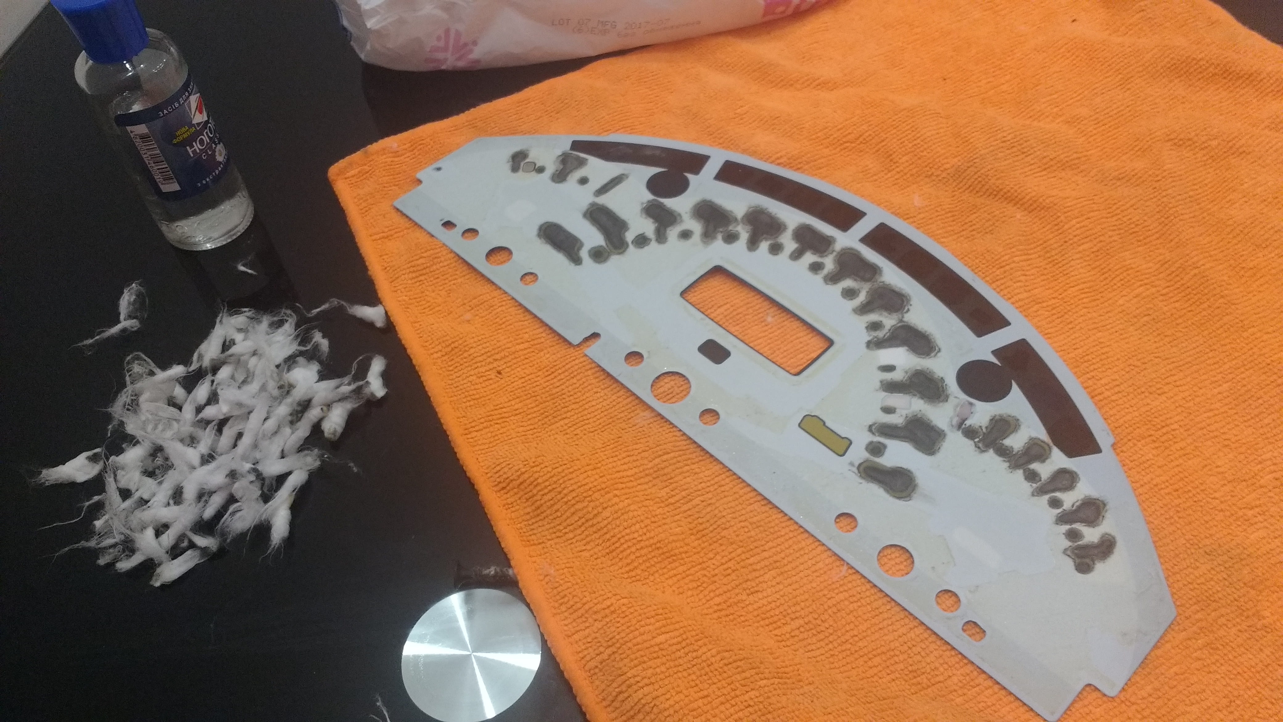

Далі індикація залишку газу. Розібравши щиток, одразу зіькнувся з проблемкою, цифри зсередини юули пофарбовані оранжевим кольором, але засіб для зняття лаку і трохи вати спижжені тихенько в жінки легко цю фарбу змили

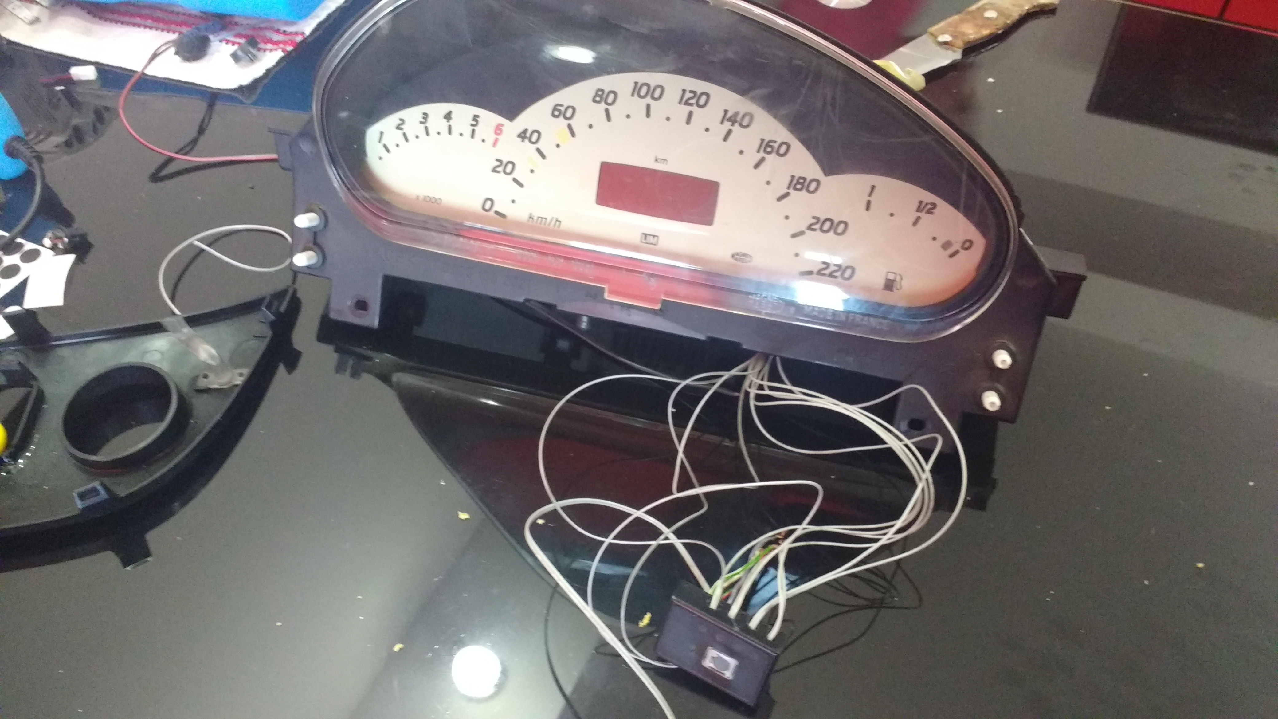

Далі впаював діоди під позначки шкали бензобака, так як робота досить трудоємка і роюив я це до 03.20 ночі, то фоток не робив, але по закінченню получилось так

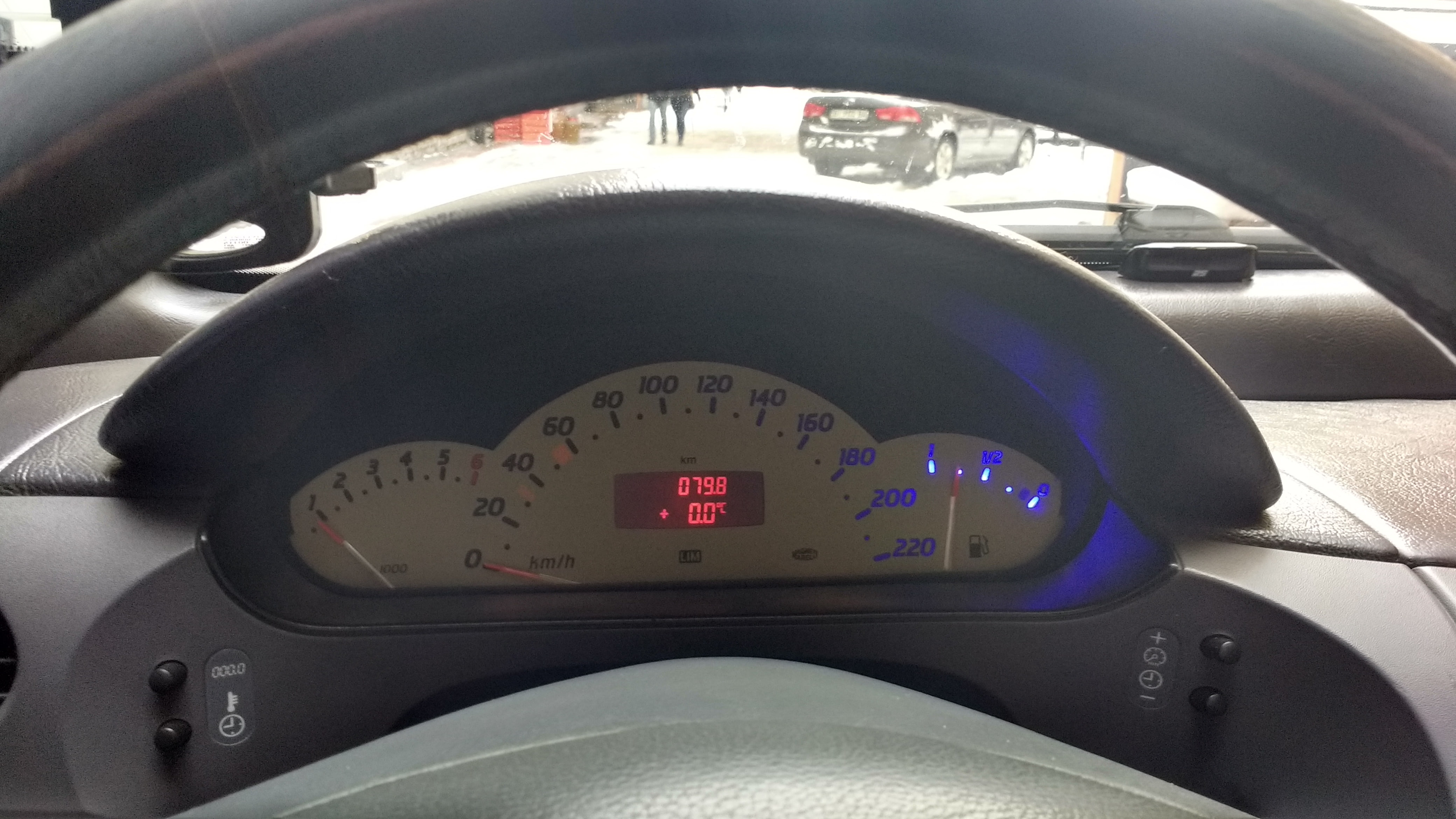

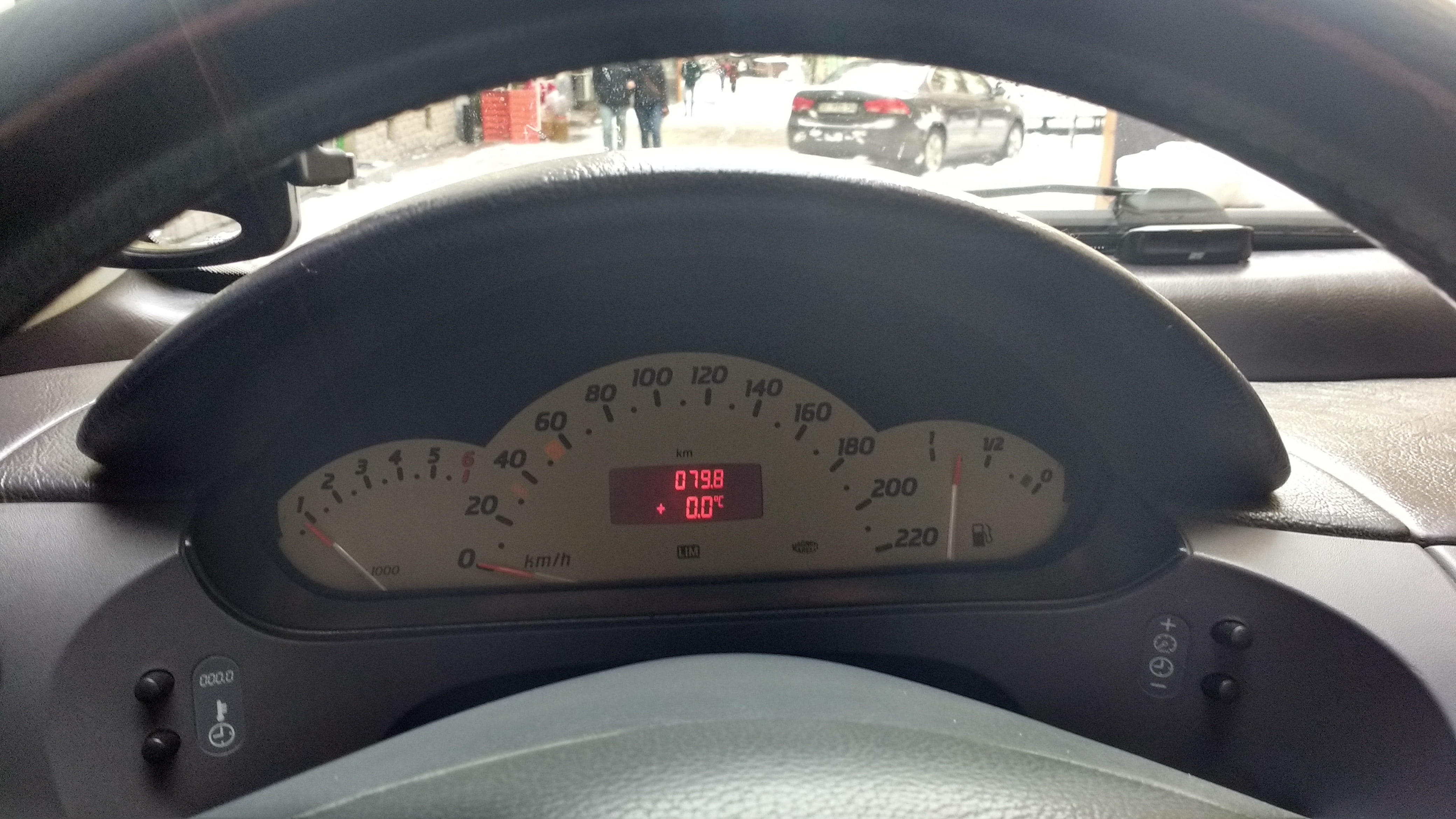

Поставив в машину, перевірив, і ура, все працює. Постараюсь пояснити як.
На шкалі бензобаку є 5 подідок, а на кнопцв ГБО було 4 лампочки для залишку і 1 лампочка котра сигналізує режим роботи (моргає - працює на бензині, світить - працює на газу) так от, цю лампочку я посьавтв на шкалу бензобака на саму верхню поділку, а решту лампочок вже по порядку.
Для повного уявлення як воно прткдажаю відео.
https://youtu.be/FN_TsVGcK5U
Ну і фото роботи двигуна з ввімкненим ГБО
І з вимкненим ГБО

Повідомлення Taras:) » Нед, 04 лютого 2018, 17:41
ти маньяк)))

Знімаю кєпку, модно!
Хоча я би для кращої наочності діоди режиму і останньої поділки газу поставив іншим кольором.
Ростик1
Повідомлень:3059
Ім'я:Ростик
Авто:Та йой...
Звідки:Львів рідненький
Re: Mercedes-Benz A160 w168 classic
Повідомлення Ростик1 » Нед, 04 лютого 2018, 18:52
Нє, то тоді ціла веселка буде на приборці. Мене ітак трохи цей третій колір (синій) в салоні напрягає, мабуть буду в місці шкали бензобаку ще допаювати білих діодів, щоб з ввімкненою підсвітуою синій був ледь помітний.

Повідомлення g0nzales » Нед, 04 лютого 2018, 19:18
Ростик1 писав:
Таки так, шось в тому є, приборка ж в оригіналі монохромна.
