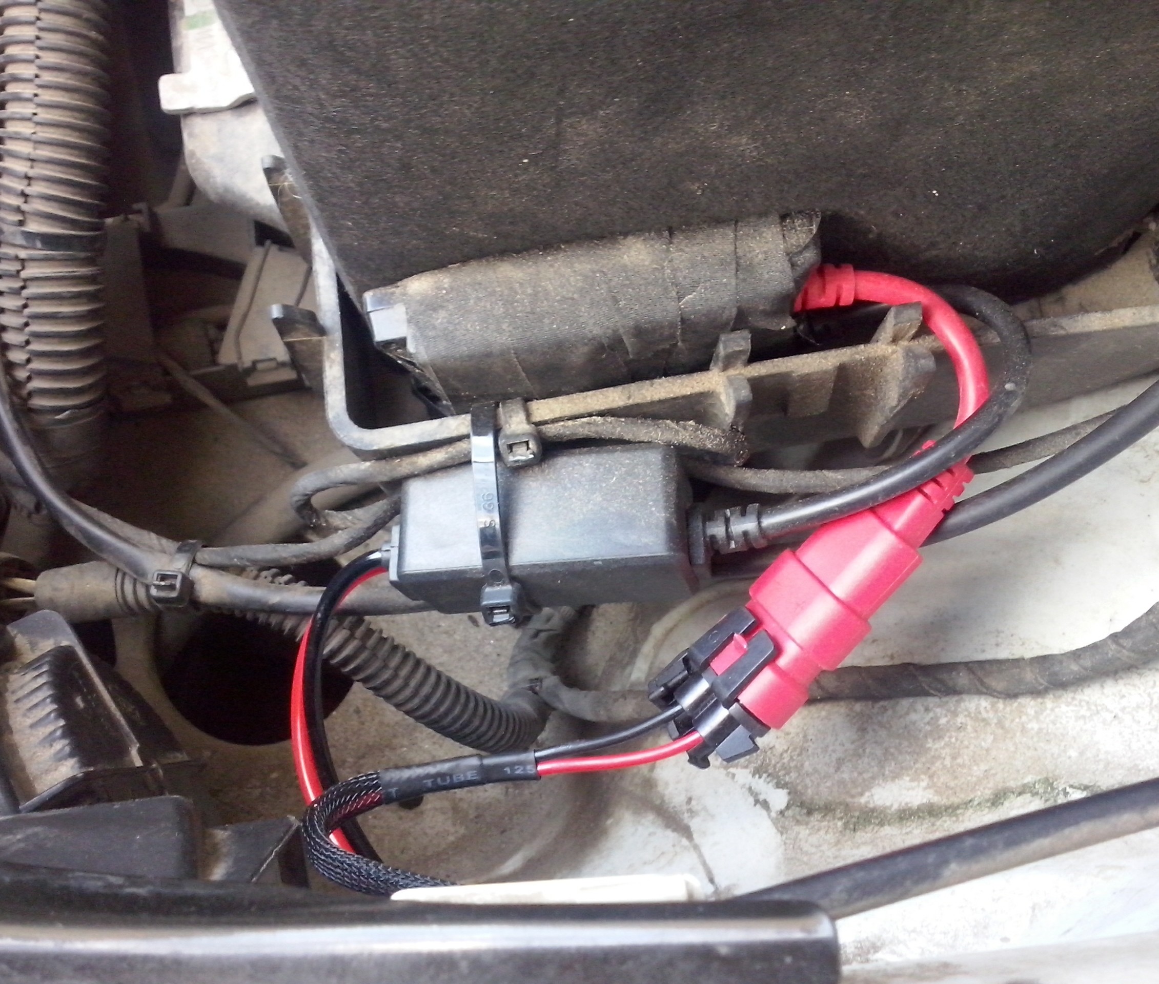

Петро, важєй на блок електроніки з тим ксеноном ;) 50/50 шо він виходить через кустарний ксенон

b_andriy, а шо робити шоб нічого не сталось :surprised

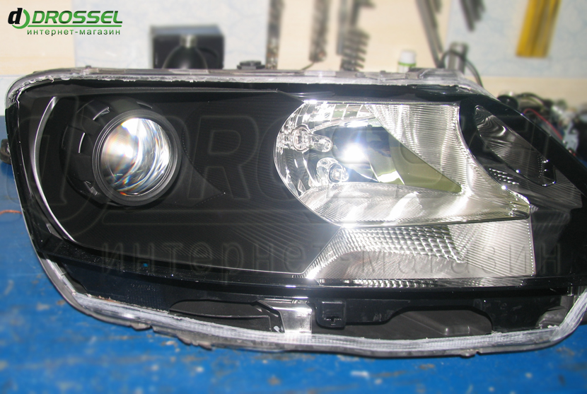

доречі питання
тонувати фари так як було димчастою чи затягнути броньовонаною прозорою-лишити так як зараз є :surprised :surprised :surprised :surprised :surprised :surprised

Петро писав: b_andriy, а шо робити шоб нічого не сталось
хз, блок ксенону при тесті ламп подає імпульс який палить шось в тому блоці, напевно грамотно обманки зробити, не вникав в то, но знаю багатьох в кого він втикнув через це, потім або габарити самі світяться з якоїсь сторони або ше шось :cry
Є таке в вага, я знайомому вирішив то питання встановленням конденсатора, бо при включенні дальнього ксенон працював як стробоскоп.
Петро, фари гарно получились, краще броньованою затягни, але не димкою. Доречі, не хотів маску в чорний замалювати?

Блоки такі

Jarevych писав: вирішив то питання встановленням конденсатора

Якщо блоки з обманкою, то нетреба, якщо без, то береш конденсатор на 10000 мФ на 25 в і ставиш в паралель блокам і все.
горіло і в тих в кого обманка :sing

Звонив я до електрика на Галант Авто до вані-він казав шо га рапіда ксенон не впливає на блок,обманок не треба

А в тебе ксенон не глючить при включенні дальнього, блимання і т.п.?

_Ramp_, я не хочу такого,я списувався х вланисокм даної шкоди,він мені фото кидав в вайбері.Ну мені так не подобається Jarevych, та ніби не глючить,навіть дальнє на лінзах скорше вкл ніж на штатному дальному

За 35.70 грн регульнув фари на Галант Авто :D :D
Тільки потім праву фару чуть припідняли-хотів шоб чуть чуть вище світила від лівої.... :surprised а їхавши додому і дивився вечером получається шо вона троха забагато світить-вище лівої. :facepalm :D
Я хотів якийсь мм чи 2 вище,ну чуть вище.Але переборщили.Завтра чуть праву опущу

Jarevych, Лампочки глючать.....мерцають чуть-видно як мерцає сама та спіралька....
Я пару днів для проби(перед встановленням лінз) поїздив з ксеноном без лінз :facepalm :D :oops :oops :oops :oops -то лампи н7 на тих блоках шо зараз стоять не моргали,а поставив н1 і лампи чуть мерцають час від часу
Херові лампи правда??
