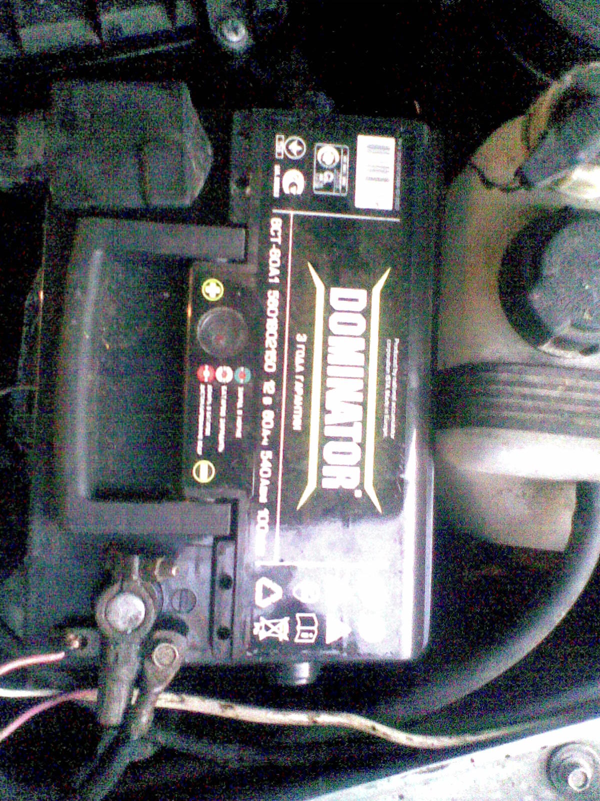

-купив та поставив новий акумулятор, старий хоть 1 рік мав, але мав тріщину, почав мені роз"їдати там все- все почищено та оброблено--------350 грн

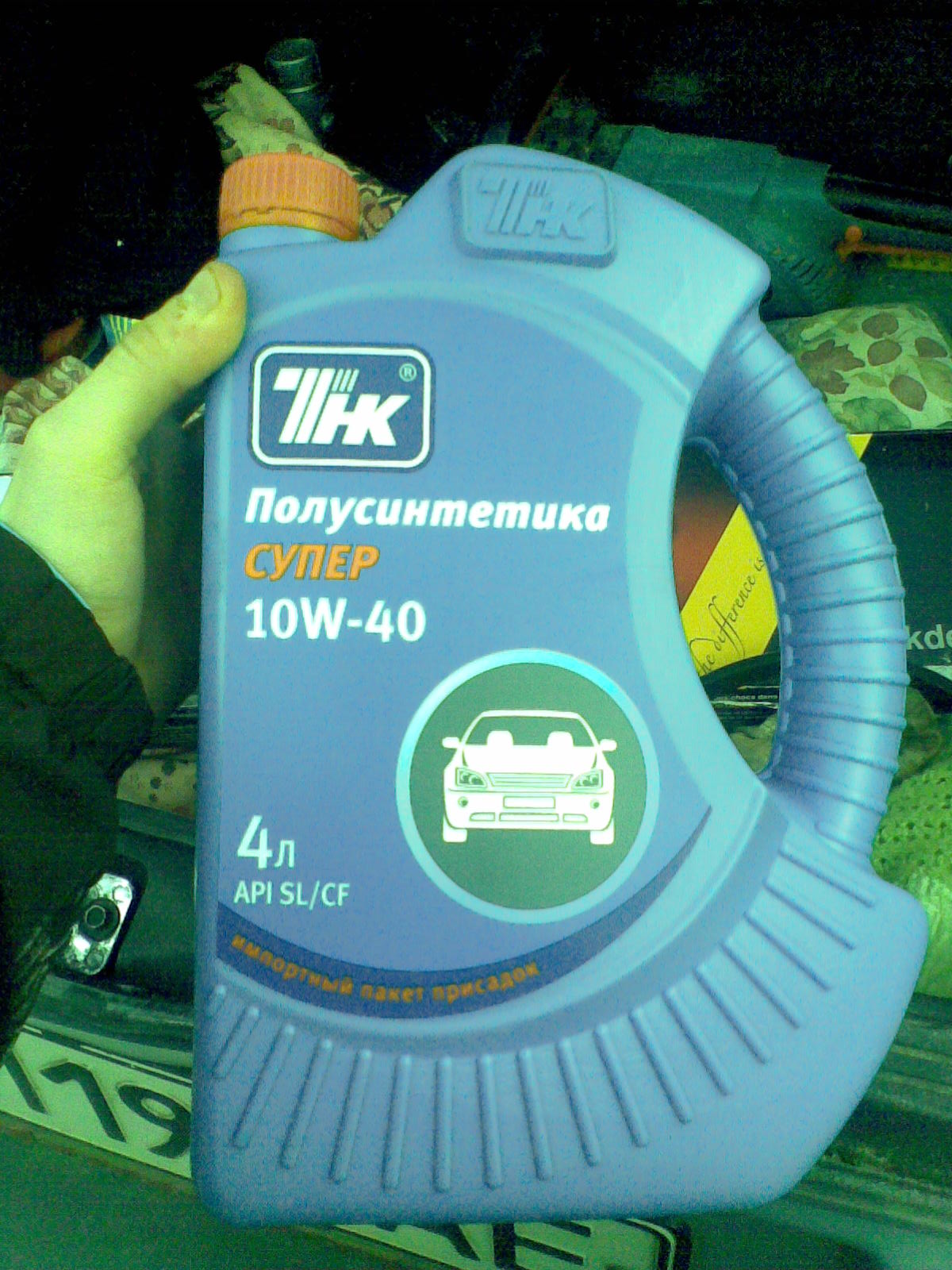

-поміняв масло та фільтр, завжди лив кастрол півсинтетику, але на неї ціни підняли ппц, взяв якесь тнк, казали нормальне, там побачим.--------100 грн масло+фільтр в подарунок, робота-0грн
