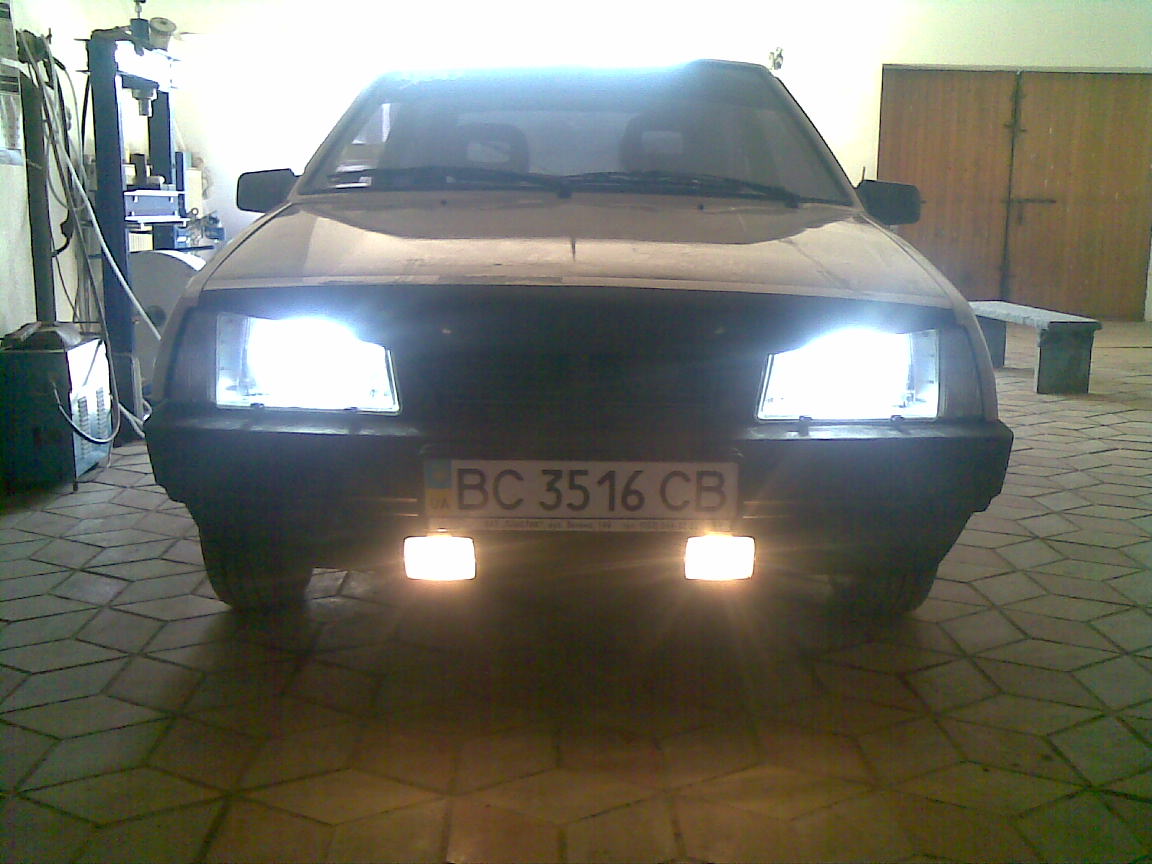

Неспорю, прочитавши цей блог поняв що ксенон не підходить для моїх фар (чесно я це знав , просто дитяча забаганка), але по їх словам ксенон взагалі в ніякі фари не лізе, з"являється питання : "Для чого взагалі тоді ксенон ?". Получається просто маркетинговий хід ? :dontknow

неуважно читав - ксенон нормально стоїть у фарах для нього призначених з цоколем який маркується не Н - галоген як у наших в тч і лінзованих, а D.
А вот весь ксенон з цоколем Н - то все галімий маркетинговий хід, для таких же "дітей" в яких такі ж забаганки)))
Якшо цікаво колись заціни як світять мої фари, при тому шо світять вони так щоб нікого не засліпити

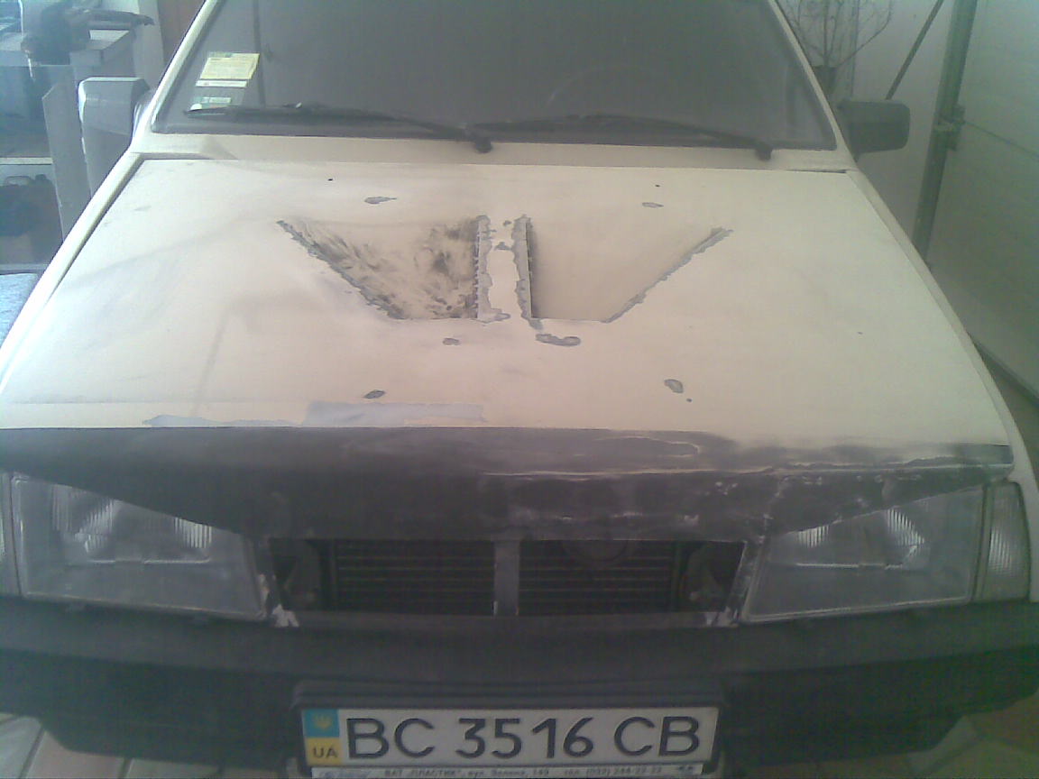

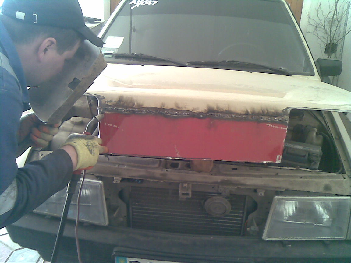

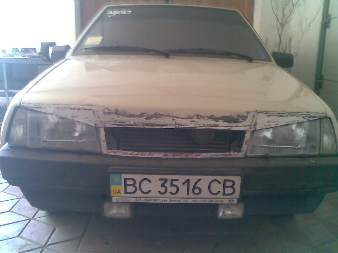

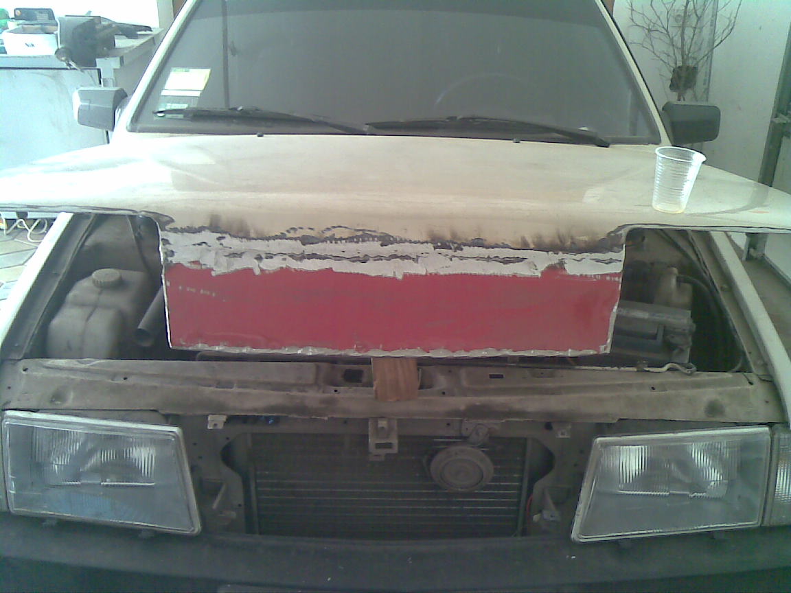

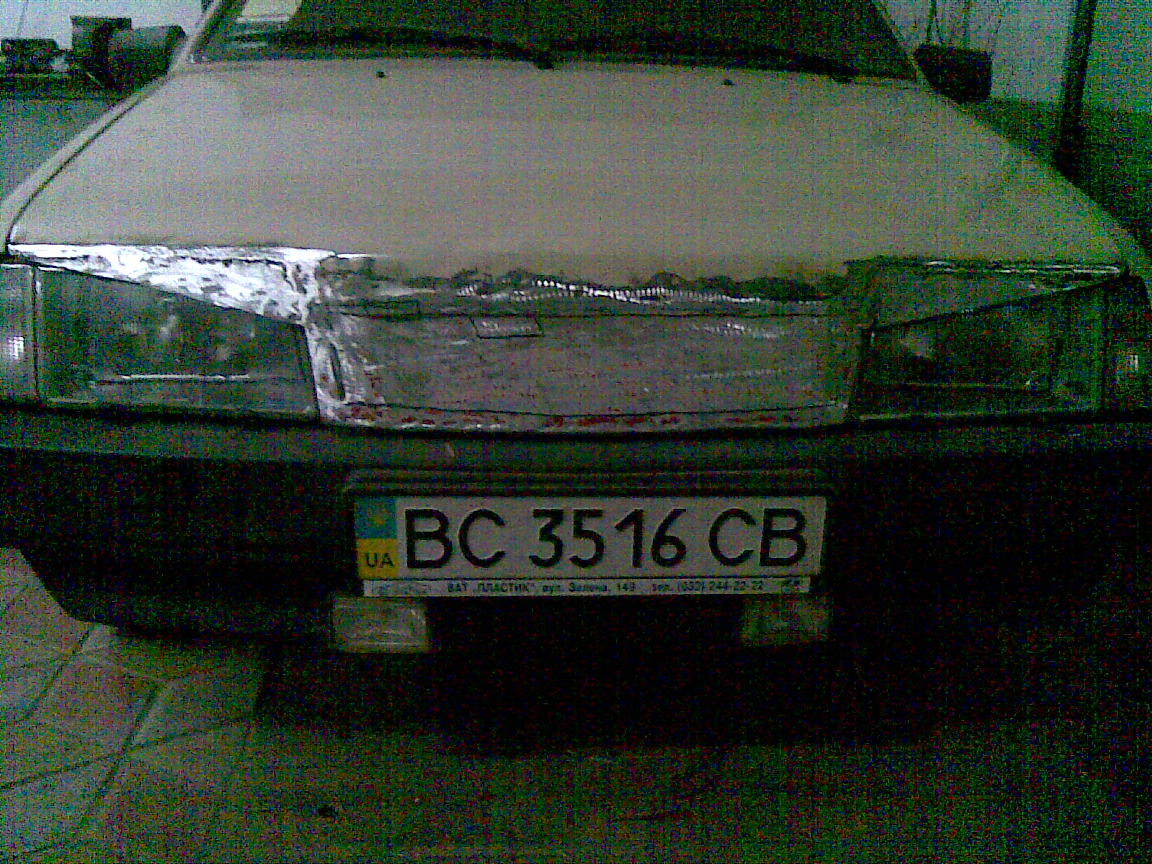

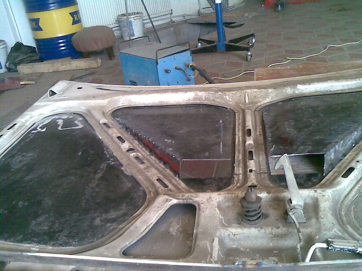

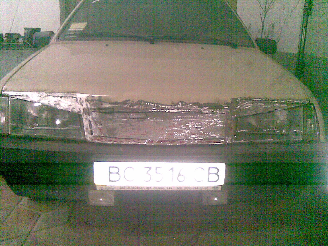

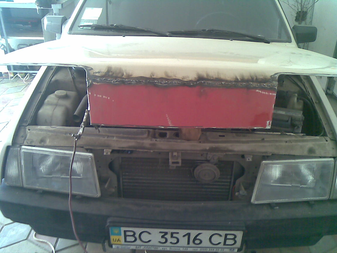

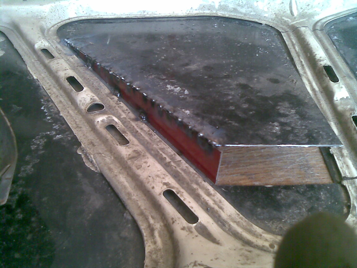

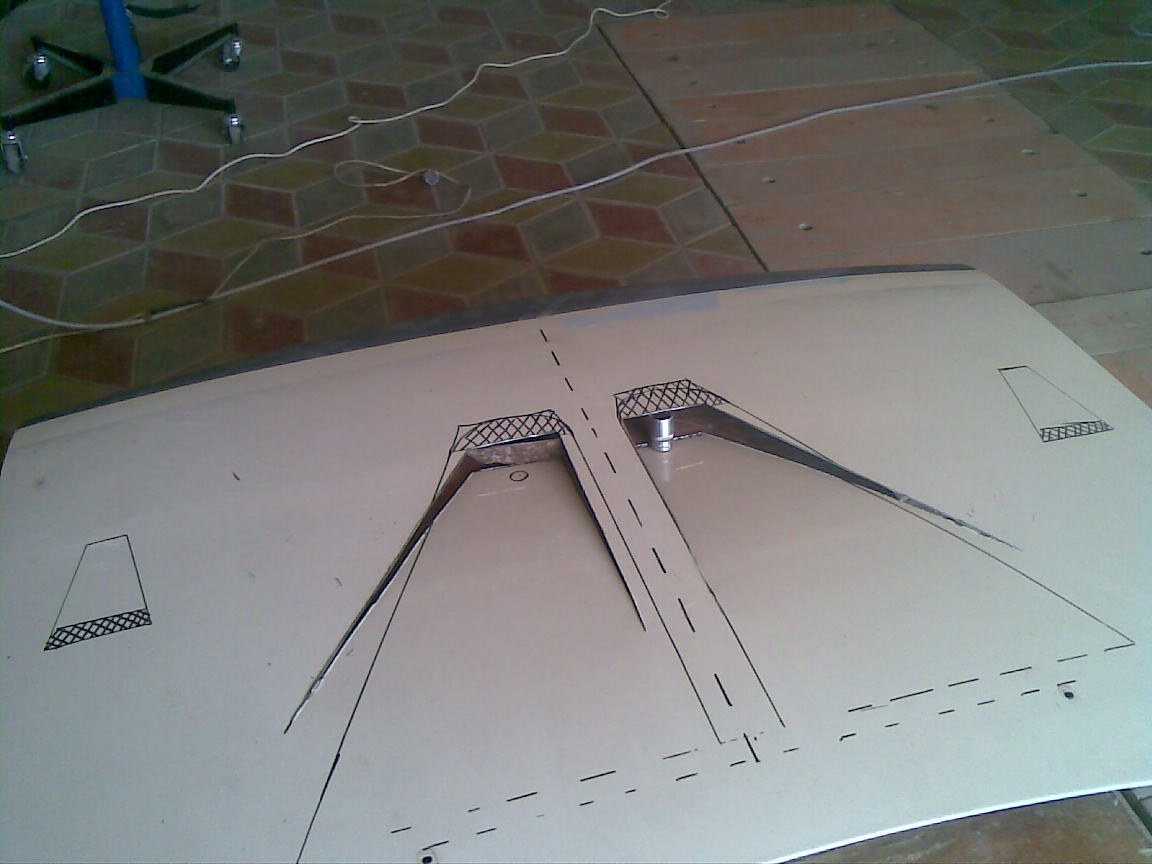

Отже додаю свій технологічний процес виготовлення капота, на мою думку буде виглядати супер (він не закінчений) Критикуйте. Там де радіатор буде мілка решітка, думаю під неї поставити стробоскопи білі ))
До
Майже кінець но думаю дальше.....

Ще будуть спорт замки куплені в Дені ))
