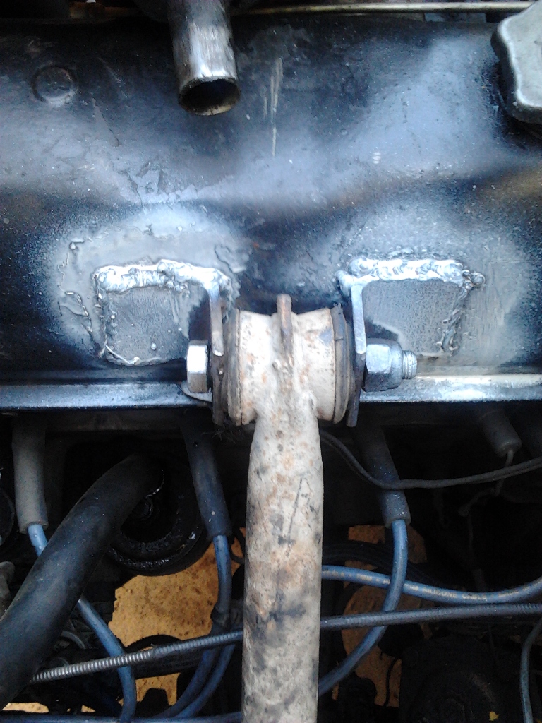

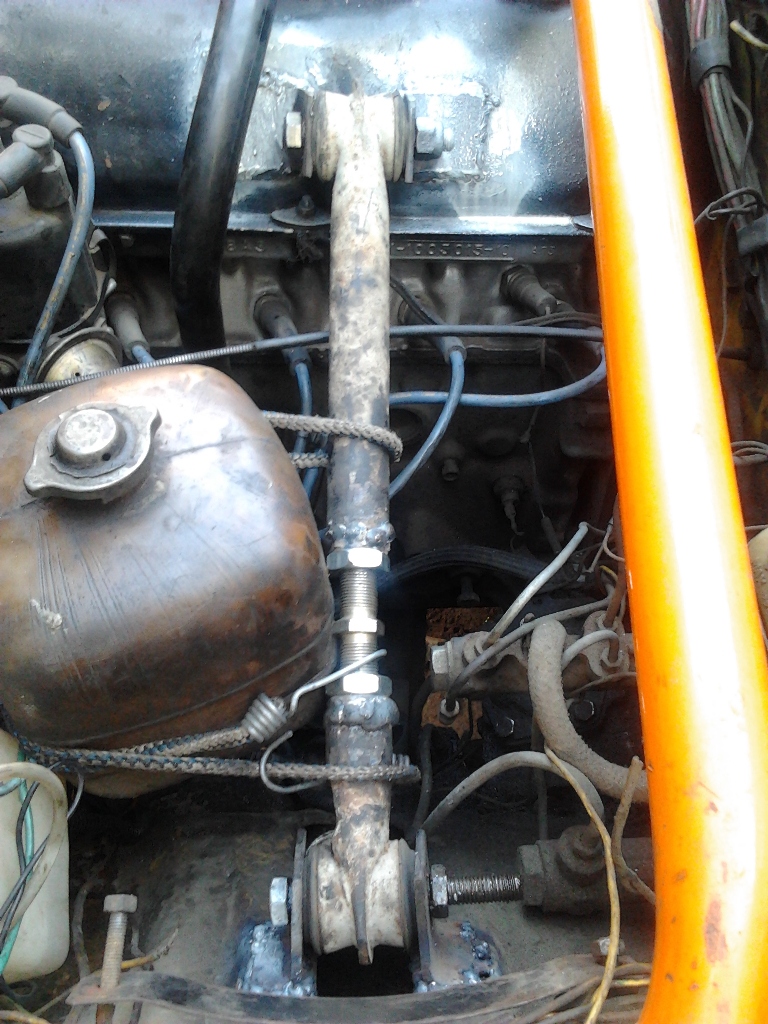

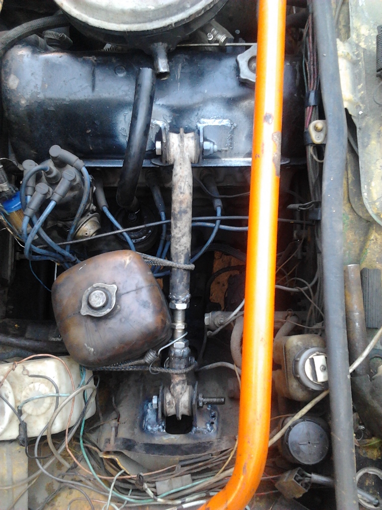

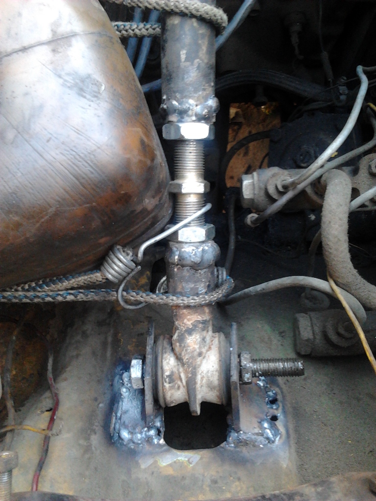

приснилась мені така штука, яку я колись споглядав на різних спортивних тазіках (вазіках)
поставивши її мене просто вразив ефект. появилася тільки мінімальна вібрація на холостому і при вушанні.
але при зриві колес в букс або при різкій їзді назад мотор стоїть набагато чіткіше.
передачі чіткіше включаються.
короче, для автоспорту, слалома і активної їзди просто незамінна штука))))

Re: поставив 4 опору двигуна на класику
Повідомлення TIGER-NIGER » Вів, 25 жовтня 2011, 16:24
а, забув))) питання нарахунок клапанної кришки випереджую...
нічого не тече, нічого не відірве, коли варив то знімав.....
бюджет того всього 20 грн (на муфту згонну)
+ убіта реактивна тяга + рулєтка + трохи металу + натхнення = результат мені подобається)))
Повідомлення vovka » Вів, 25 жовтня 2011, 18:13
а та конструкція не зажостка ?
TIGER-NIGER
Повідомлень:3951
Повідомлення TIGER-NIGER » Вів, 25 жовтня 2011, 18:20
ні, взгалі я думав буде жосткіше... просто треба було правильно виставити розтяжку в стані спокою... щоб вона не тягнула мотор ні туди ні сюди.....
vovka, ефект мене просто радує...
TIGER-NIGER
Повідомлень:3951
Повідомлення TIGER-NIGER » Вів, 25 жовтня 2011, 18:21
один мінус цієї всієї конструкції це те що нема куди приколхозити розширювальний бачок)))) але то вирішиться)) поки що так))
_ALEX_
Повідомлень:1802
Авто:Е30 318IS
Повідомлення _ALEX_ » Вів, 25 жовтня 2011, 18:26
Класна штука!Хочу собі тоже таке.В мене при активному рулінні, особливо при різкому старті заднім ходом мотор так калбасить що глушак не падєцкі товче об дно))

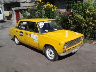

вот пару фоток...
потім викину фотки доробок....

тазік бойовий, підготовлений в більшості під слалом, так як під інші види автоспорту в нашому місті просто готувати не треба))))
їздю на ньому по місту в повсякденній їзді....
розхід по трасі 6л, по місту менше 10 як що не нажимати на педаль....
ну а як що крутити, то бере цілих 15-20))) гадюка..... :D притому відборної 100 бензи....
по місту 95 мустанг або Shell V-power
Повідомлення FanateG » Вів, 25 жовтня 2011, 20:48
TIGER-NIGER писав:а, забув))) питання нарахунок клапанної кришки випереджую...
а я бачив на фото колись, таку ж самопальну конструкцію, але там взяли за основу амортизатор від гірського ровера, з регулюванням жорсткості, і приварили до клапанної кришки і розпорки стаканів.
