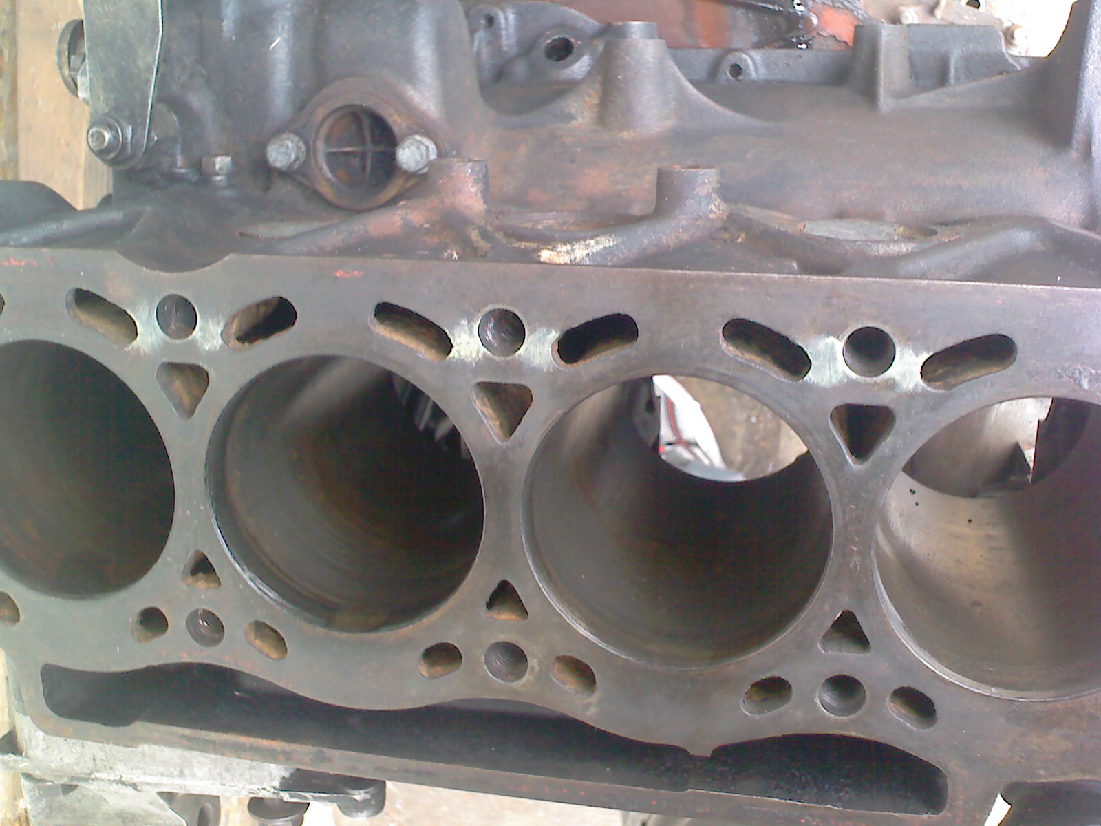

В вівторок трохи відмили блок від бруду, дефектів не виявив-він в хорошому стані.
З середи машина на ремонті, майстер отримав всі прокладки, 4 л. нового масла Shell Helix 10W-40 Super Diesel (синтетика). Казав він, що треба 2 сальніка (передній і задній). На Вольво-Сервісі є в наявності - 60 грн передній, 160 грн задній. В четверг головку взяли на перевірку і шліфовку. Десь тиждень-півтора роботи і буде машинка з новим сердцем :)

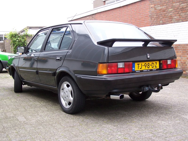

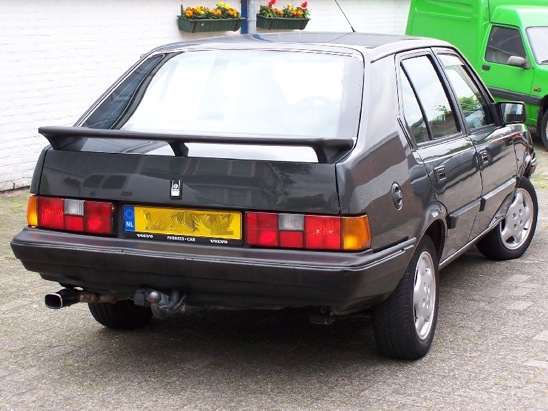

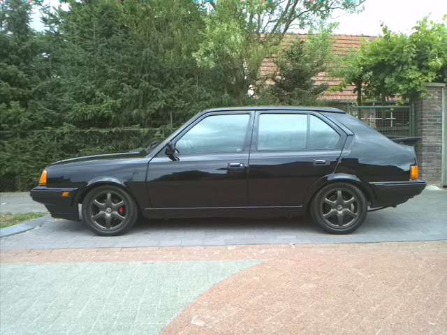

В майбутньому вона буде так виглядати)

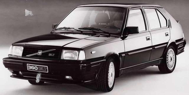

Так, планується шухер кузова, десь на початку-середині літа. Є деякі проблемні місця, які потрібно усунути, тобто машина буде перекрашуватись і приводитись до ідеального стану) Ще хочу найти спойлер заводський від моделі 360 GLT.
Добавив пару фоток :)
Спойлер від 360 GLT
Спойлер від 360 GLT
Спойлер від 360 GLT

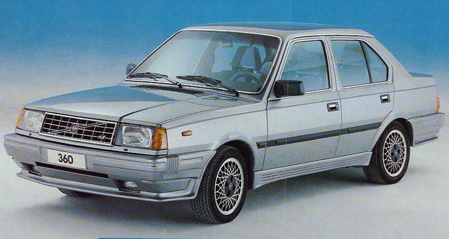

Обвіс "мрія"
Обвіс "мрія"

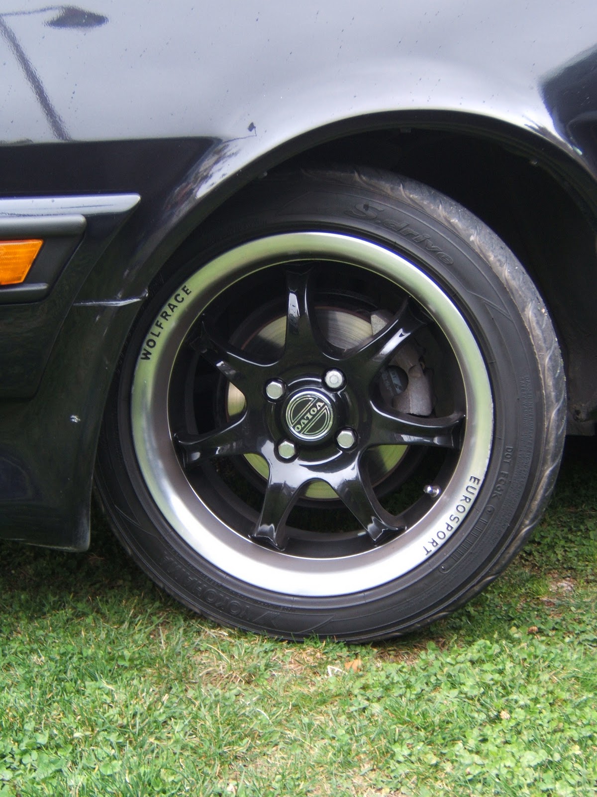

Диски класні)

на четвертій фотці диски такі як в Chell :D

AnGeL, мені перші дуже подобаються)

AnGeL, А я то думав на які машини ті діски ставили... Класний колір тих дісків, мож собі так помалюю. Shpioner, Орієнтуйся на такі як на аві :teach

Chell, дорогі вони і тяжко буде їх найти, але коли розбагатію-обов"язково такі буду мати)

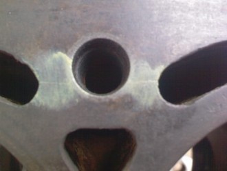

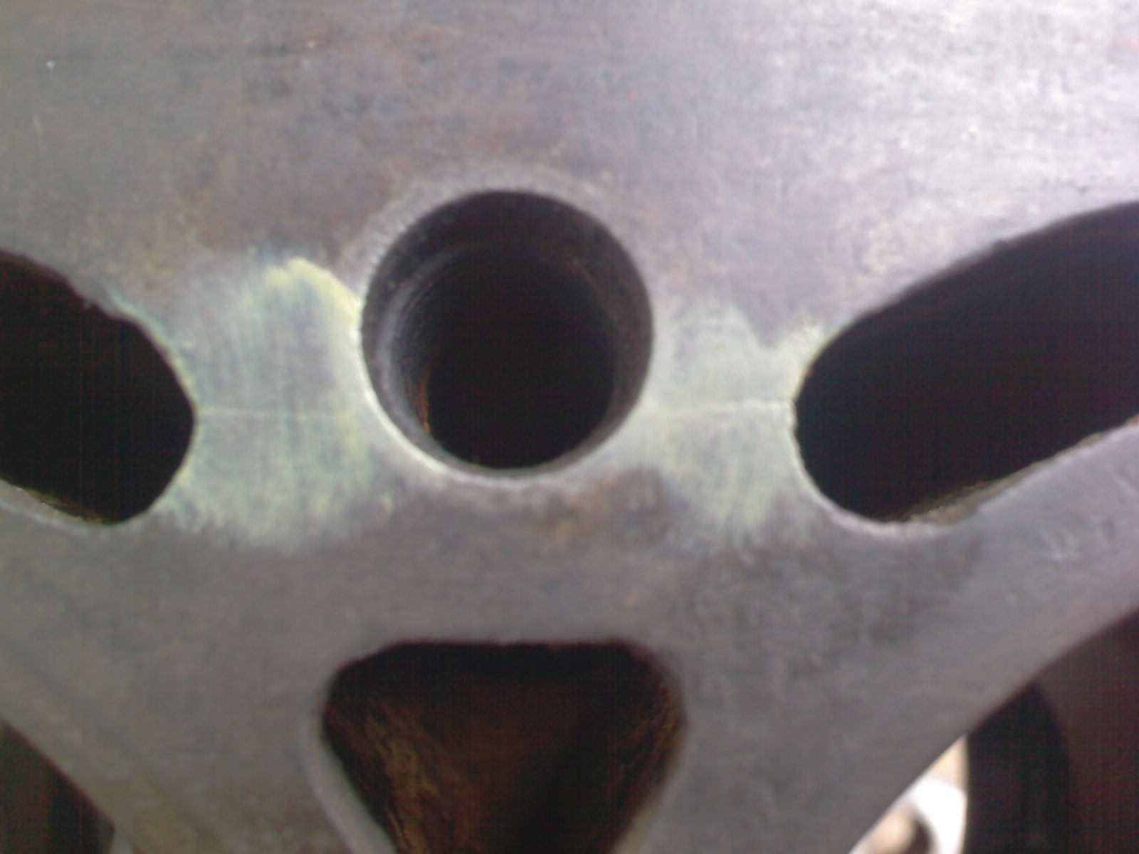

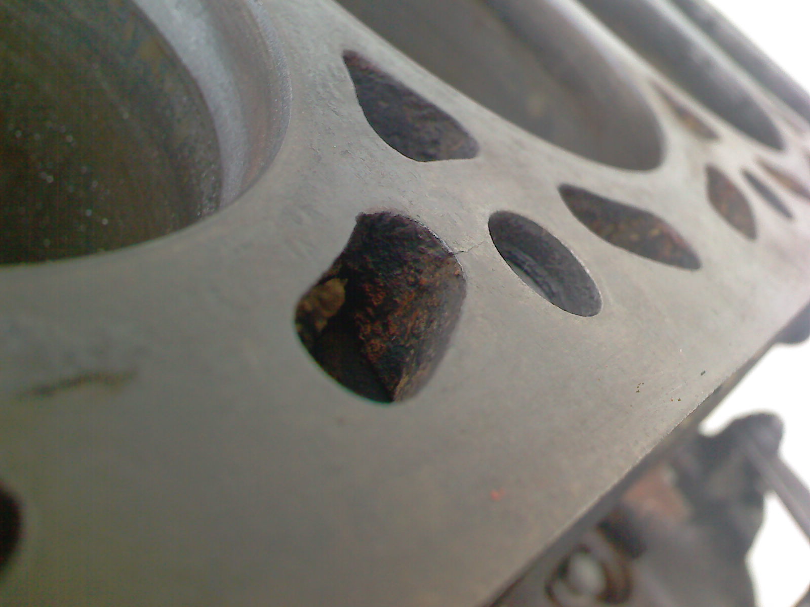

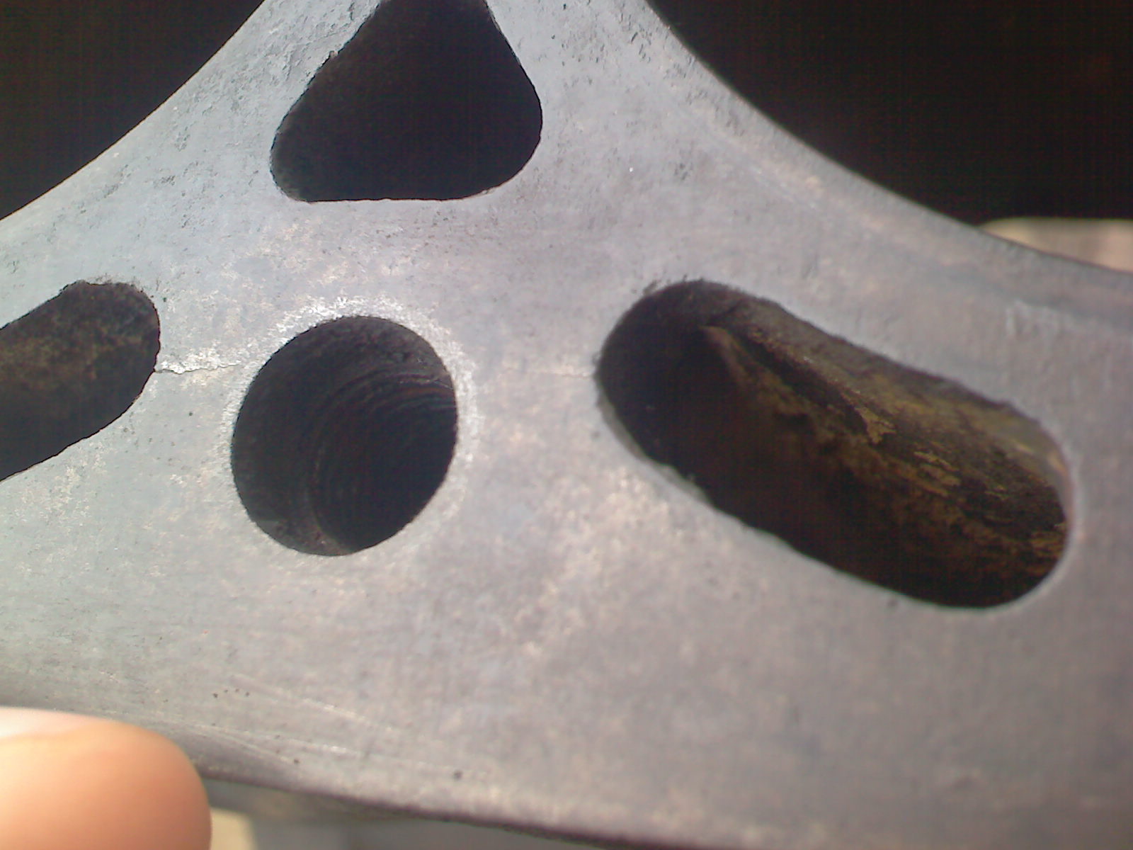

Повідомлення Shpioner » Сер, 09 травня 2012, 13:01
Сьогодні був на Зеленій, головка вже зроблена, все що потрібно-встановлено, колєнвал теж готовий.
Є трабла з блоком, заходим на драйв
http://www.drive2.ru/cars/volvo/340/340 ... 1678/#post
Я читав, що роблять спеціальне напилення
http://www.avtorem.info/tehnologija-nap ... dimet.html
Там тріщина на тій ссилці мего тріщина, а в мене вони мікро.
Хто знає, де у нас роблять таке напилення? На скільки це надійно?
Надіюсь на вашу допомогу!!!
