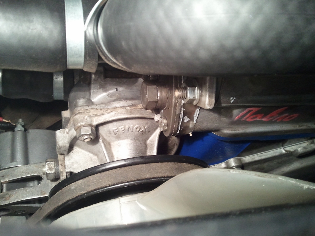

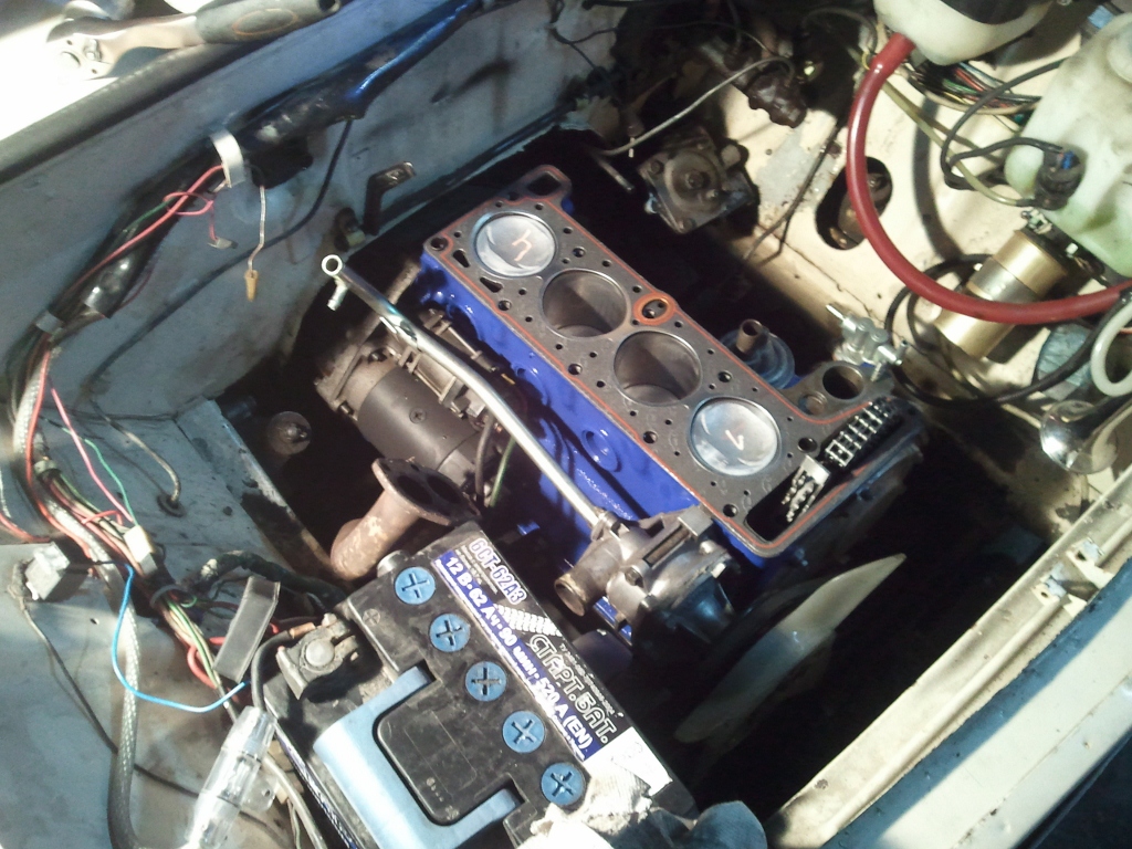

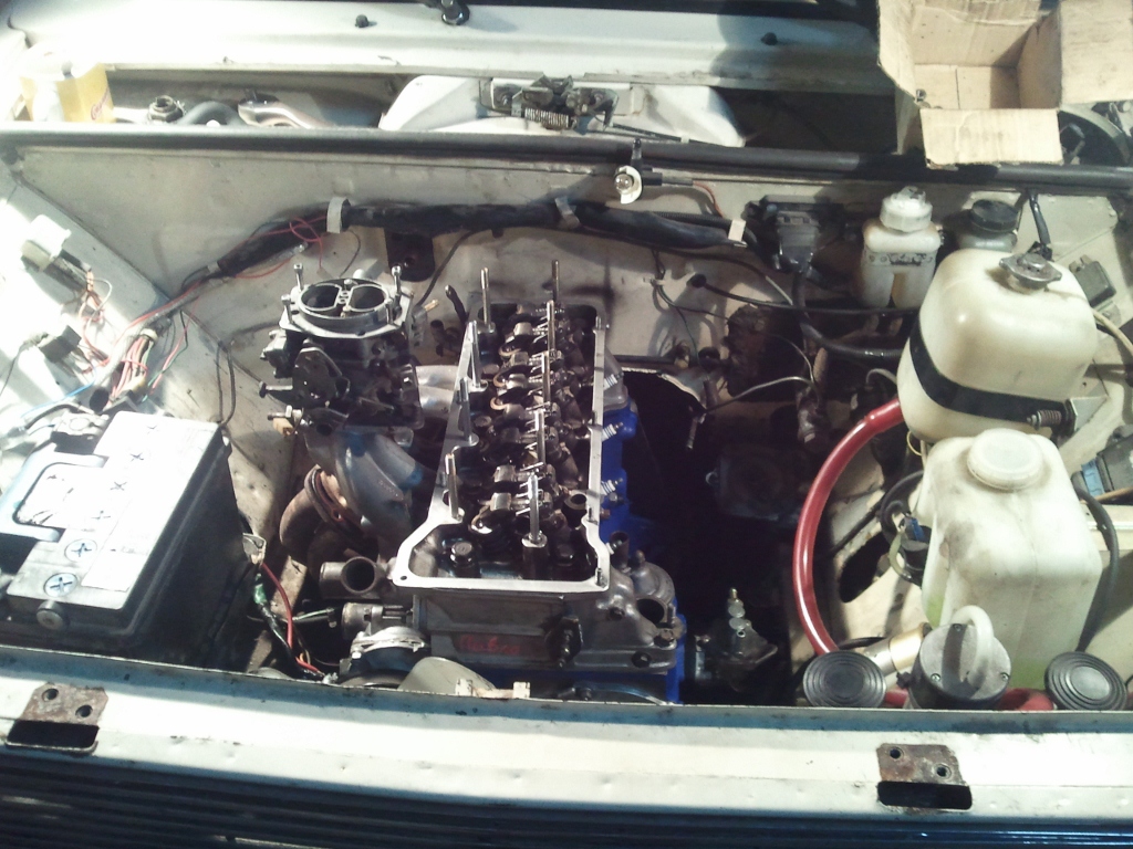

Re: Моя машина моя ровесниця!!!
фотки!якість небалує!!
Мічена голова :) шо за герметик?pavlolvov писав:2011-12-28 12.52.43 (1024x768).jpg [ 363.01 Кб
