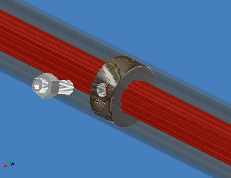

Or4ik писав:просто там торсіонна підвіска і не все так просто як з пружинами
не знаю особливостей в Т2, але на Баркасі торсіони - це супер, за 1год можу поміняти кліренс на всії колесах. Причому непотребує заміни ч т.д. Тільки відкручую фіксуючий болт, регулюю кліренс і закручую болт. Головне виставляти на рівній без наклонів поверхні.

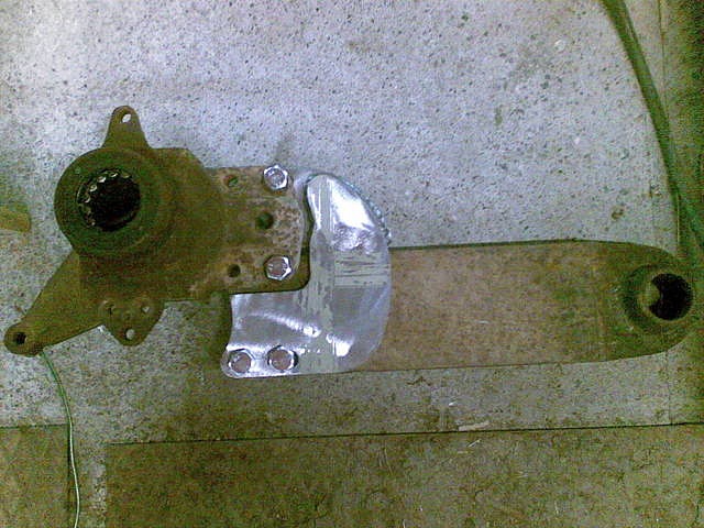

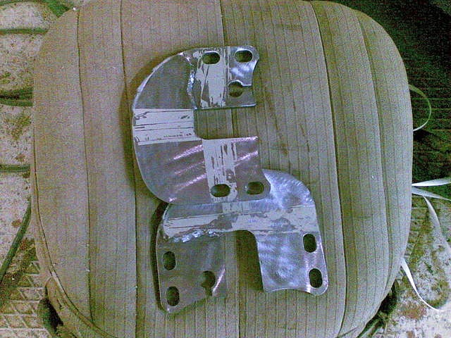

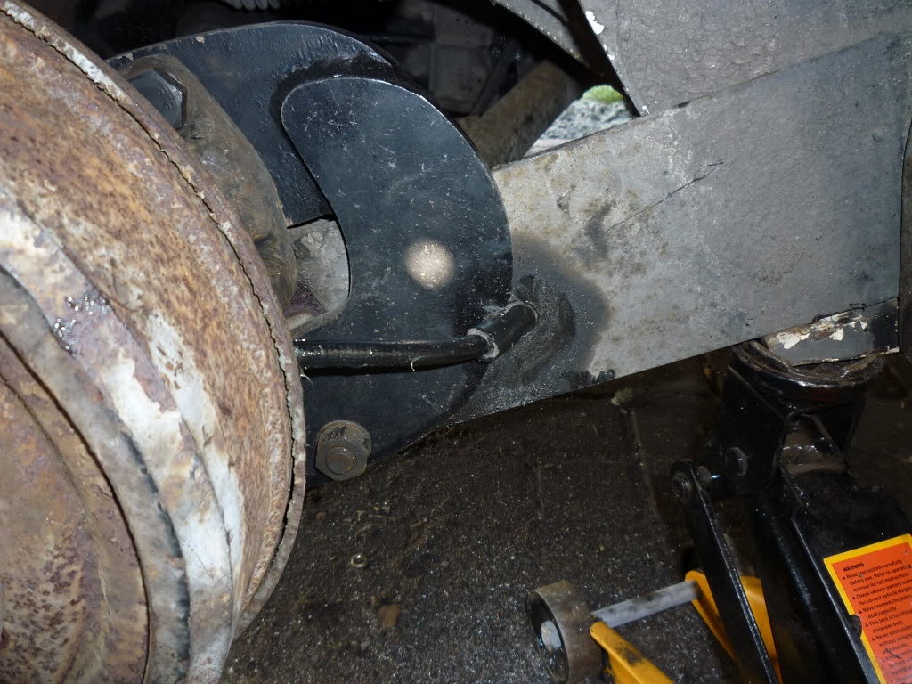

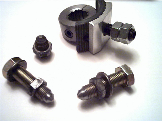

по темі на рахунок підвіски і заниження ... по задній все просто ... тільки треба пластини вирізати ... думаю лазерна різка допоможе ...
фото з нету ...
Or4ik
Повідомлень:1182
Авто:VW T2 1978р. 1.6
Re: VW T2 1978 р.в.
Повідомлення Or4ik » Сер, 07 березня 2012, 10:58

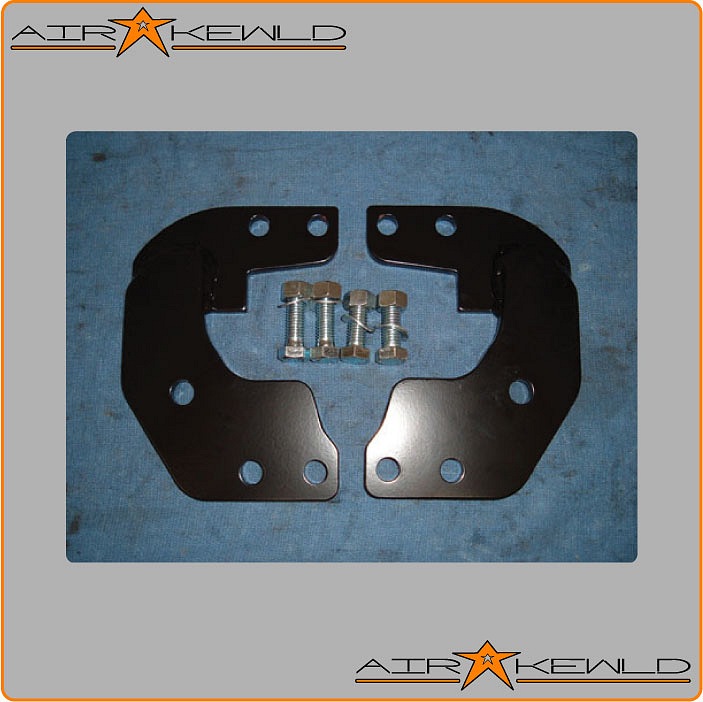

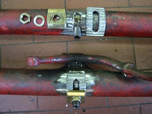

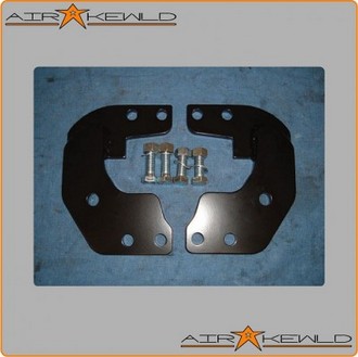

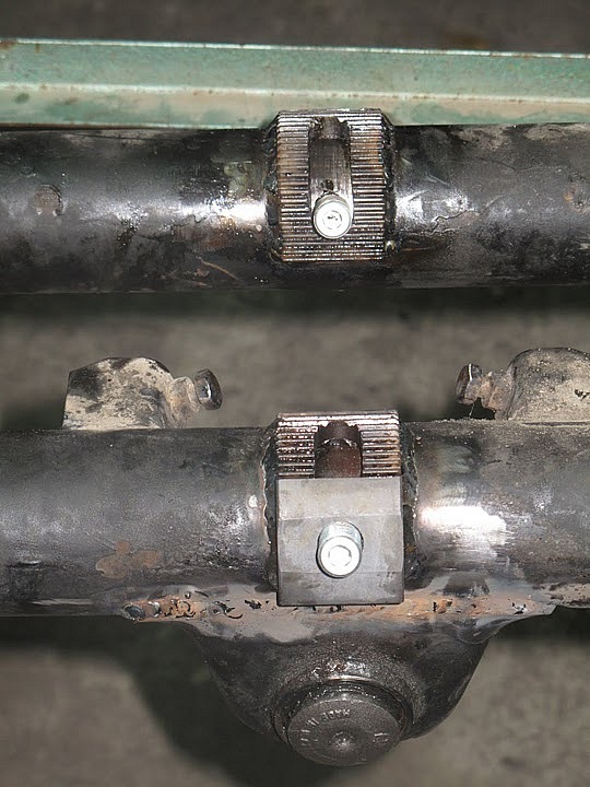

а от по передній балці трохи напряг .... зараз шукаю балку б/у ... щоб з неї ізвращатись :D
у випадку заниження передньої балки треба болгаркою трохи порубати і купити такий копмлект заниження як на другій фото ....
п.с. але я хочу якось сам його виготовити ... ще в роздумах :)

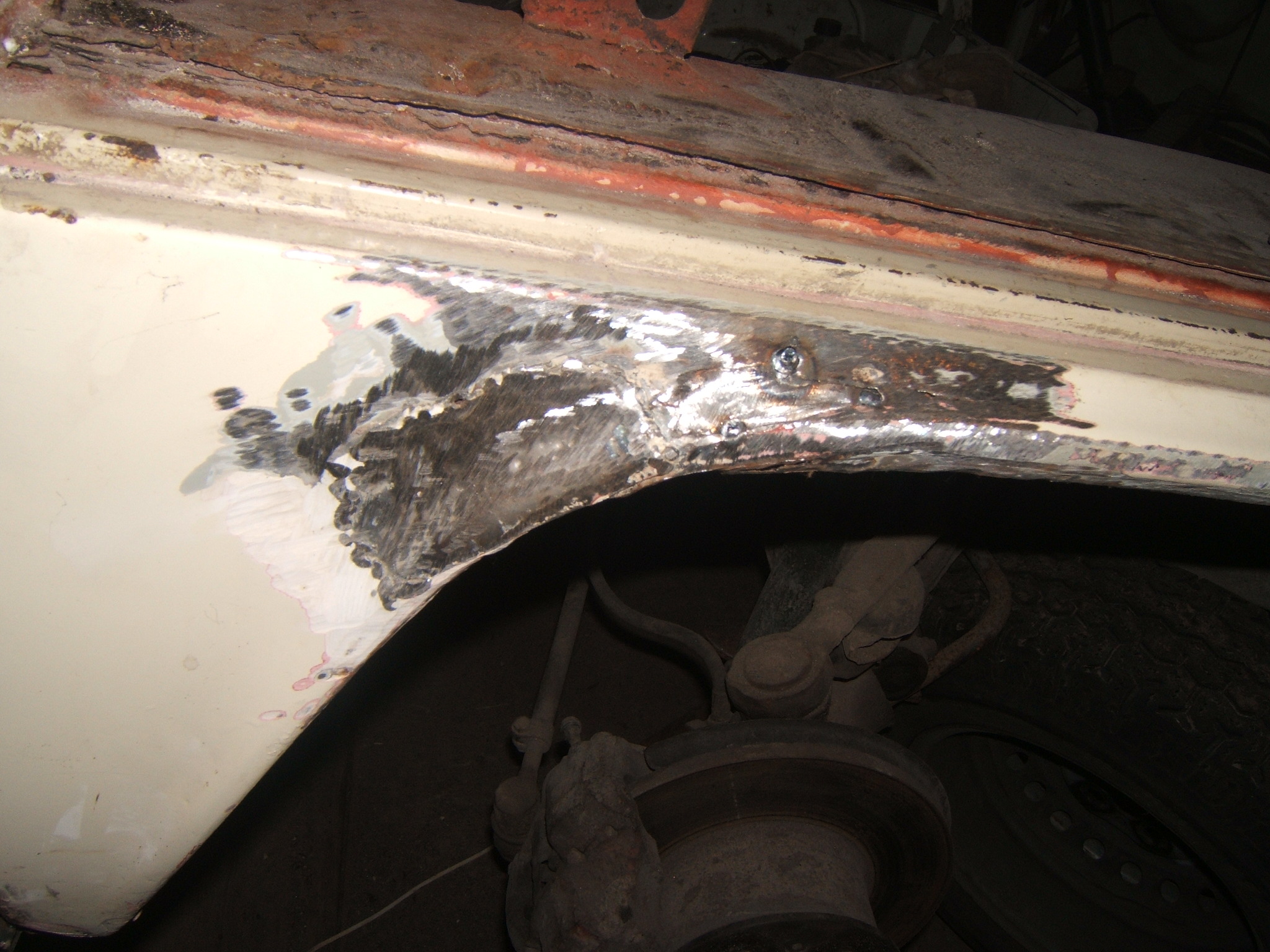

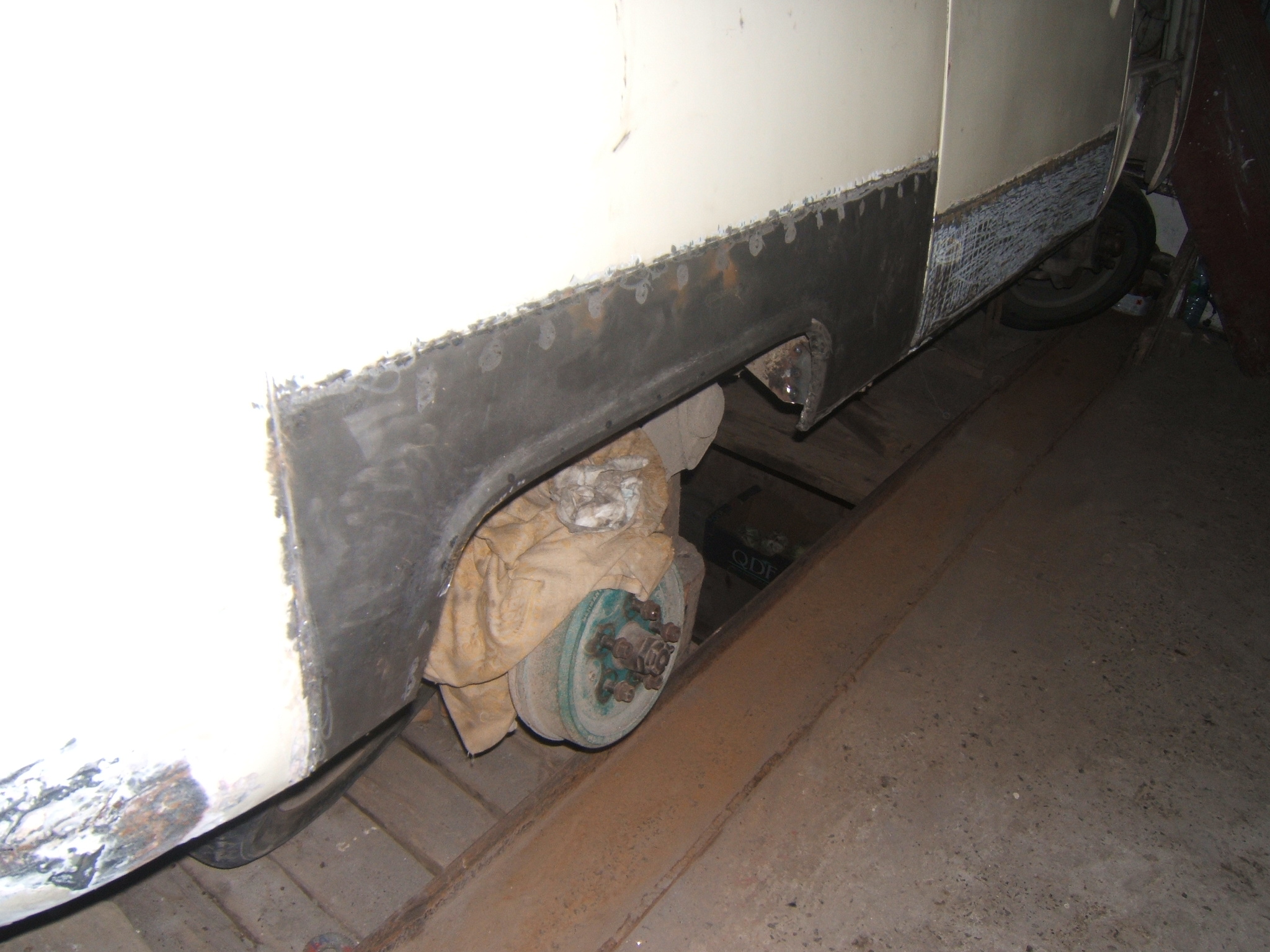

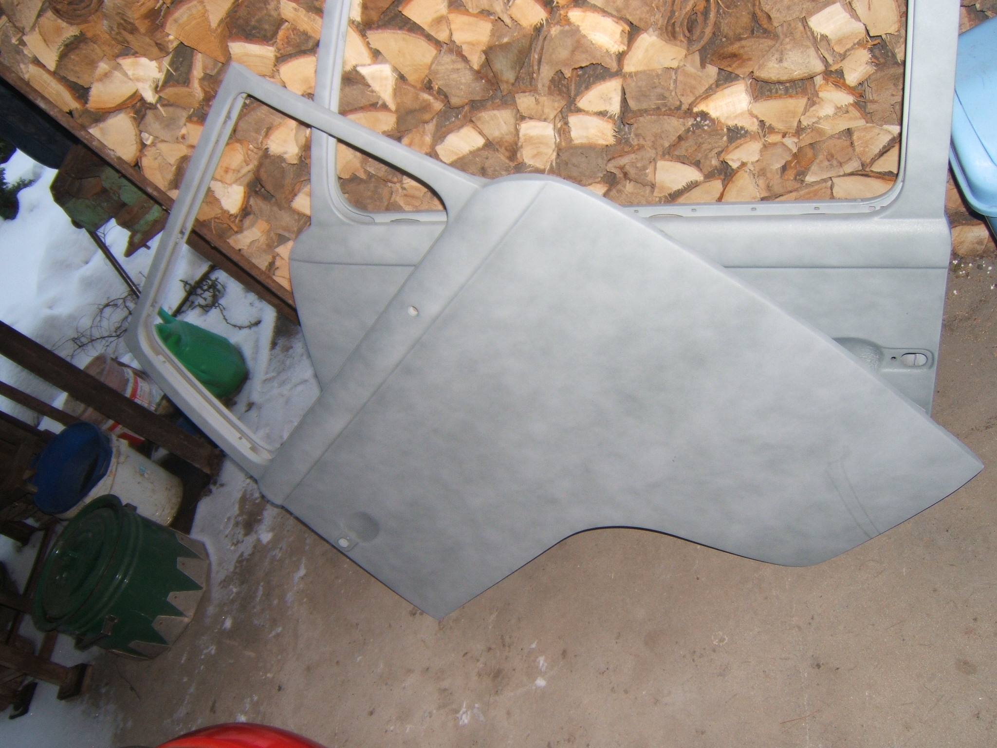

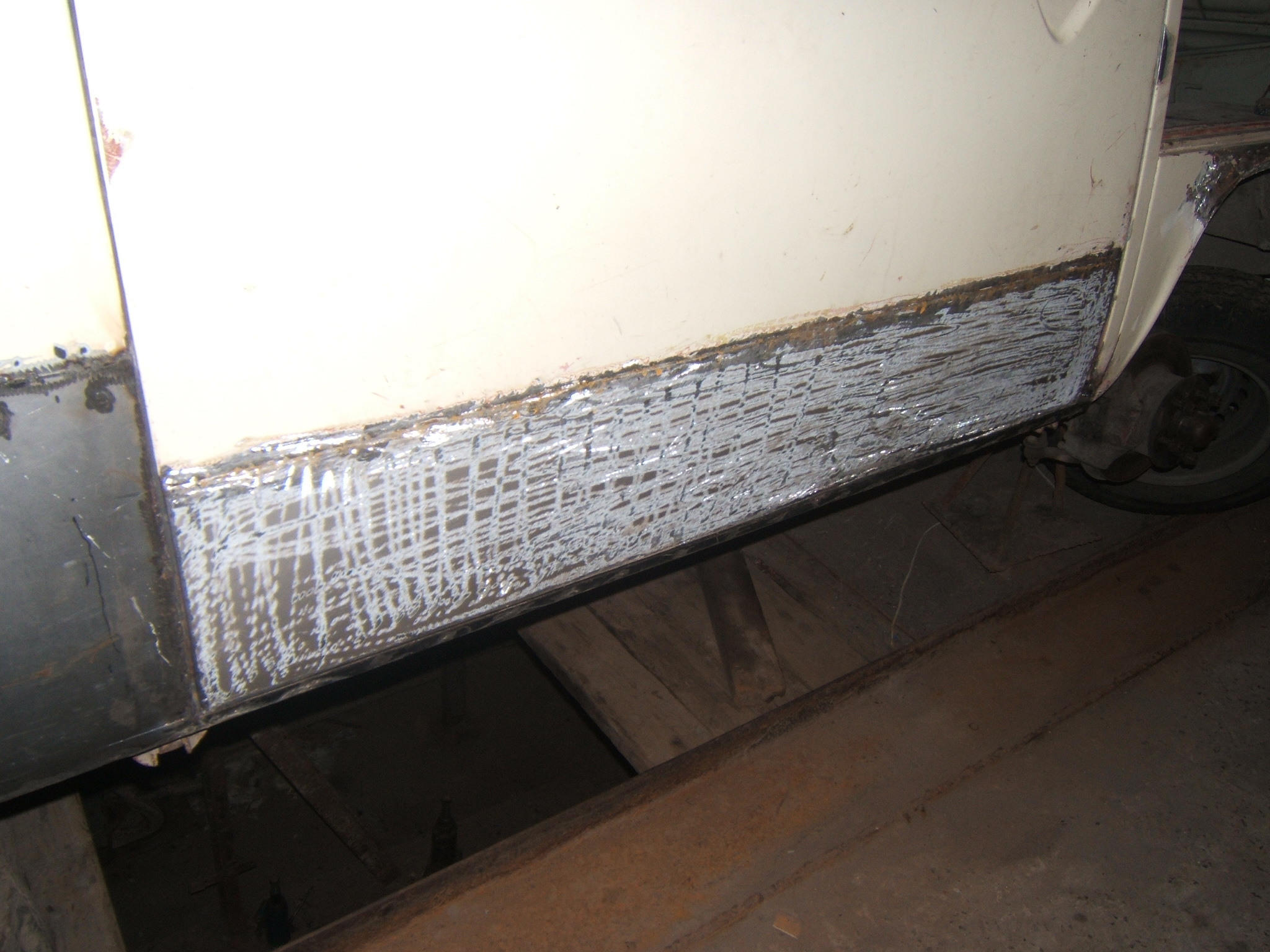

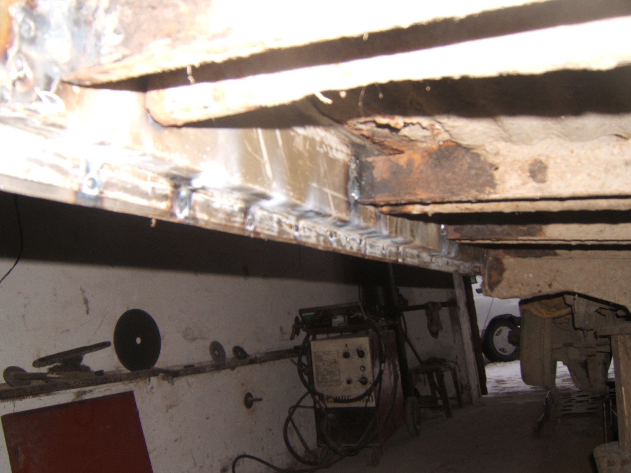

А тим часом в гаражі у зварщиків кипіла робота ... задні арки ще були +/- нормальні, але їх я вирішив замінити ... бо все таки повністю відновлюю і щоб через декілька років знову спочатку не починати реставрацію ...
а от з порогами і дверима (всіма) і днищем була проблемка ....
на той час я ще не вийшов на Польщу, Німеччину і Бразилію тому ремкомплектів знайти не міг ... весь метал гнувся вручну (як то кажуть "майстри пестили метал" :D ) .... і 2 місяці роботи .... (з них 2 тижні простою) ...
ну і передні двері вже зашпаклювали, вивели і погрунтували 8-)
