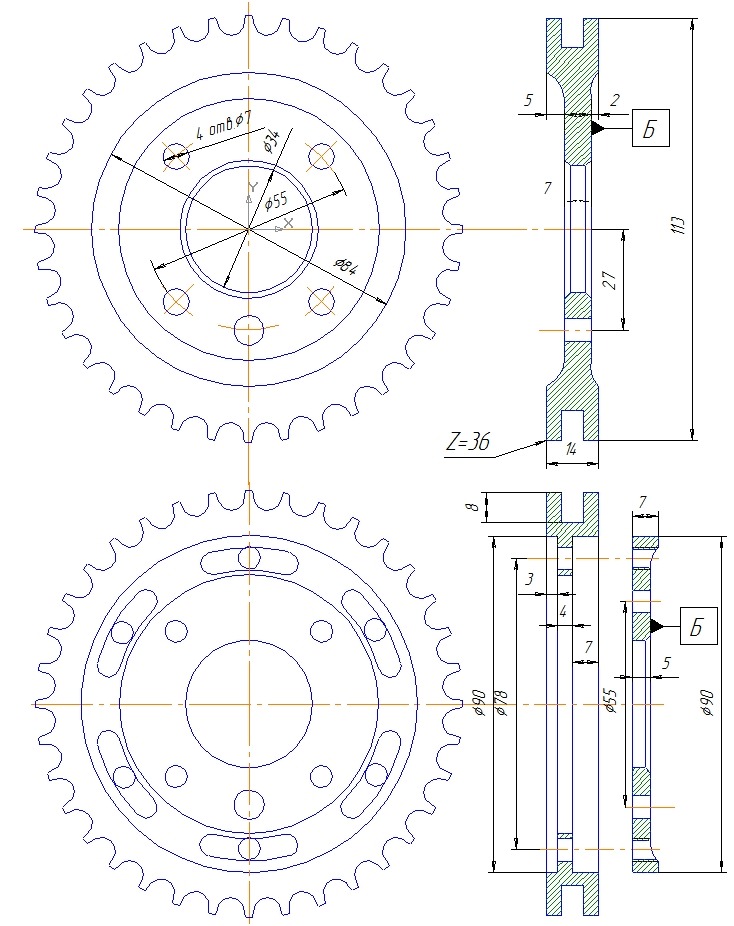

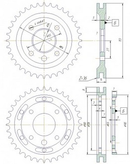

викладаю, щоб потім довго не шукати
розрізна шестерня.

Morr, [цензура] тобі шестерня ?? Куда фази зміщувати будеш? Мотора і сток 1.5 хватає тільки правильно зробленого, ти кузов приводь в порядок все решта це херня!

Я це просто виклав чисто для інформації, щоб якщо созрію для доводки мотора довго не шукати.
звісно після кузова і т.д.....

та от ні,все таки корисна річ,хоча б для того щоб виставити мітку на розпредвалі з високою точністю.От скажи чесно,ти бачив хоча б один мотор де мітка стоїть ідеально?Треба не тільки добре зібрати мотор,а ще і якісно його настроїти,згідний?

згідний в мене все настроїно! Нічого там важкого нема! А якшо навіть і буде на 2 градуси "+" "-" погоди тобі не зробить! От наведи приклади поганої роботи мотору коли зміщенні фази газорозподілення! Як мотор себе поводить?

я і не кажу що важко,просто не завжди мітка стає рівно по центру приливу на гбц.як не старайся.
DBF писав:А якшо навіть і буде на 2 градуси "+" "-" погоди тобі не зробить!
Навіть незначне відхилення має негативний вплив.Мотор буде гарно працювати,ти навіть не будеш підозрювати щось не те,але машина їхати буде гірше ніж вона може.
Взагалі розрізна шестерня для того і придумана.А для спортивного розпредвала вона просто необхідна,без неї не настроїш.
DBF писав:От наведи приклади поганої роботи мотору коли зміщенні фази газорозподілення! Як мотор себе поводить?
от бачив таке явище,ланцюг внаслідок ослаблення натягу перескакує на зуб?то вроді і не фатально,клапана з поршнями не зустрінуться,але мотор погано працює,і повертання трамблера нічого не дає.Це те ж саме,от тобі і приклад.
