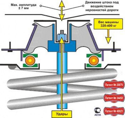

Вместе с ними в паре были установленны опоры SS20 Classic для ВАЗ 2108-2110
Техническую информацию можно нарыть на сайте
http://www.autosystem.ru/index.php?id=53
P.S.Бытует много разговоров что они убивают кузов ,быстрый износ стоек и т.д.От себя добавлю что работой опор доволен езжу по сей день нариканий нет.

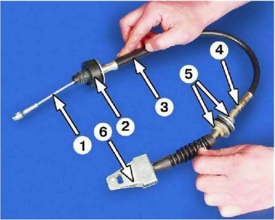

Далее меняем опять к-кт сцепления но уже 14.04.08 на 88400 км
Линка на тему сцепы на 1 странице.
+ трос сцепления то ж износился
1 – трос привода сцепления
2 – резиновая подушка
3 – оболочка троса
4 – нижний наконечник оболочки
5 – регулировочные гайки
6 – поводок

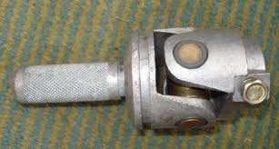

17.05.08 - 89 000км Заменяем штатную крестовинку кулисы на аналог устанавливаемый на автомобилях Калина переключение перДаляч стало на мого лучше и корректнее доволен по сей день.

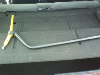

В тот же день была установленна верхняя разпорка стаканов для автомобилей на карбюраторе.Изначально она была жёлтого цвета но мы поснимали наклейки Техномастер или Автопродукт(уже не помню) и немного закрасили что б не бросалась в глаза.

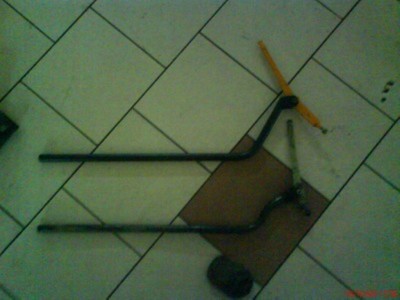

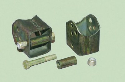

На столько был доволен верхней распоркой стаканов что нижняя распорка рычагов не заставила себя долго ждать и 19.07.08 на приборах 91300 км устанавливаем и её.Этим новшеством доволен и по сей день ,считаю что зря на Авто тазе в Стоке не ставят такое на заводе :)
P.S.Кстати покупая нижнюю разпорку рычагов не забудьте взять 2 удленённых болта под рычаги,штатных может не хватить для затяжки

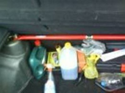

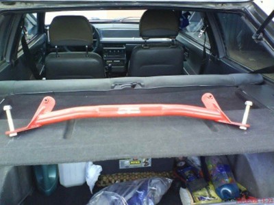

Дело было 13.09.08 до полной комплектации когда на приборах было 92600 км решили установить заднюю распоку стаканов про-ва Автопродукт.Особых навыков в установке не потребовалось единственное нужно убедиться что на стаканах всё держиться на 5 с + а при регулировке не перетянуть контр.гайку.

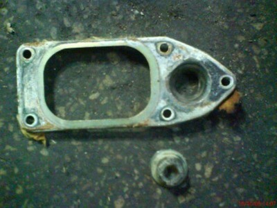

18.10.08 приборы 93680 км .

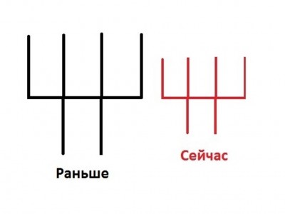

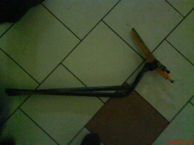

Т.к. у нас имелась крестовинка на переключения от калины мы решили дополнить всё это короткоходной кулисой.Разбираем крепление механизма.

Снимаем старую кулису,ну и для сравнения геометрии заЧепятлел вот такое.

Для того что б рычаг переключения КПП не упирался в панель я развернул его на 180 градусов.

Думаю разница не кого не смущает но стало удобнеее информативнее,быстрее.Для зрительного образа примерное фото ниже.Девайсом доволен.

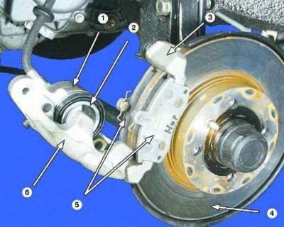

03.02.09 когда приборы показывали 97400 клинит передний правый цилиндр суппорта и стерает в хлам 1 сторону колодок заменяем его на новы + прокачка как положенно.
1. Колёсный цилиндр.
2. Поршень.
3. Основание тормозной скобы.
4. Тормозной диск.
5. Тормозные колодки.
6. Суппорт.

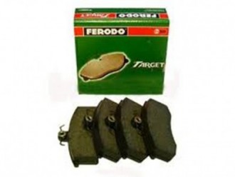

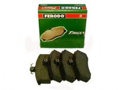

В этот момент не было под рукой денежки и установил более дешовую версию колодок фирмы FERODO маркер TAR527 TARGET

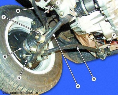

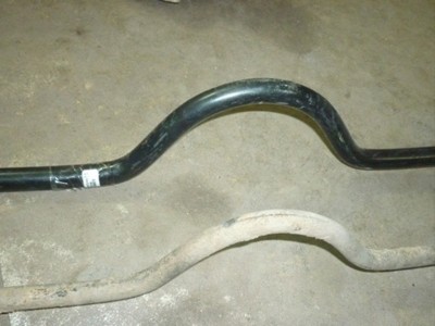

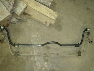

12.02.09 приборы 97700
Передний стабилизатор поперечной устойчивости ,или 16 против 20мм
Передняя подвеска:
1 - телескопическая стойка
2 - кронштейн растяжки
3 - растяжка
4 - рычаг передней подвески
5 - шаровой шарнир рычага
6 - поворотный кулак
7 - стойка стабилизатора поперечной устойчивости
8 - штанга стабилизатора поперечной устойчивости
Соответственно стойки стабилизатора то ж от модели приора.
Соответственно тема
viewtopic.php?f=5&t=9797
Передняя подвеска:
3 - растяжка
Соответственно тема

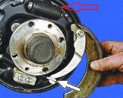

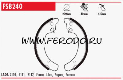

06.03.09 на приборах 98800
Так нарегулировал ручник :) что пришлось заменить колодки вместо валео поставили благородные колодки формы FERODO PREMIER Маркер FSB240 = 2108-3502090 ваз
Данные:
Место установки задний мост
Тормозная система Fiat
Диаметр барабана 200
Ширина (мм) 40
Толщина (мм) 4,5
Вес [кг] 1,51

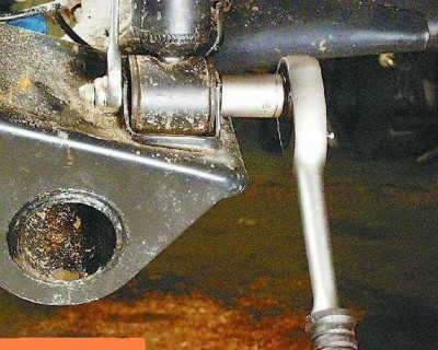

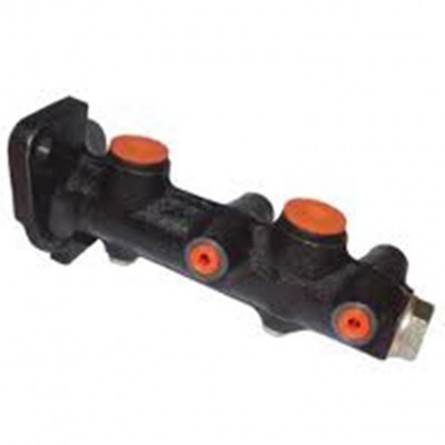

В этом же ремонте меняем рабочие тормозные цилиндры,указанные стрелкой.
