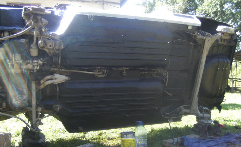

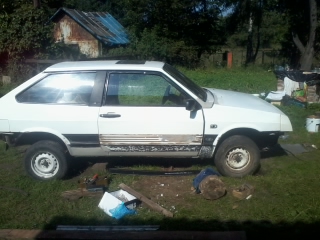

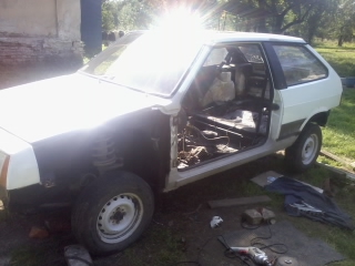

тже в машині було замінено обидва пороги разом з усілітілями, заварено всі дири на дні та замінено нижні кутники лобового скла. Після зварювальних робіт машина була повністю оброблена бітумною мастикою, і чекала своєї черги на малярку.
2014-09-04 15.07.55.jpg (74.8Кіб)Переглянуто 4158 разів
2014-09-04 15.08.36.jpg (59.67Кіб)Переглянуто 4158 разів
Re: Моя перша вісімка
Повідомлення T5-R » Нед, 05 жовтня 2014, 19:55
pavlolvov писав: Щось мені це не дуже подобається. Там не може бути ніяких тріщин.
нічого страшного, якщо тріщини маленькі. головне не варити біля номера та по місцях контактної зварки.
Є спосіб як його підсилити, результату вистачить на 100 років.
Чому не хотів відразу взяти цілу машину?

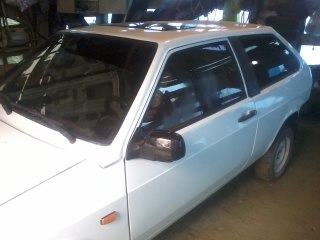

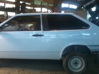

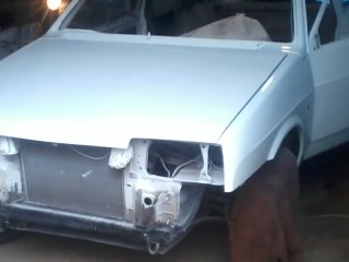

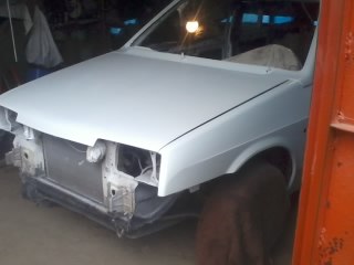

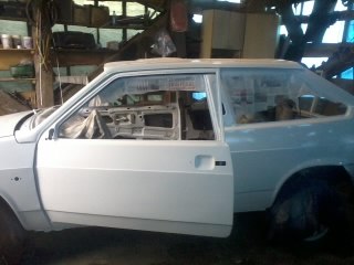

10 жовтня поїхавши на малярку, постало питання по заміні крил та капоту, оскільки мої бажали кращого.
Після декількох днів роздумів я прийняв рішення замінити короткі крила і капот на довгі.
Купивши капот та крила робота пішла швидко і вже 15 жовтня машина була готова до процесу зборки

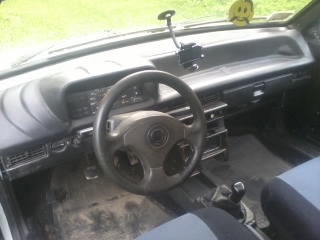

при зборці машини першим ділом відвіз скла на тонування, оскільки не були тоновані і їздив як в акваріумі.
Була куплена нова накладка на панель, нові зеркала заднього виду(старі випадково поламав), замінено акум.(старий не тримав заряду), доставлено задній дворнік.
Перевірена вся електрика і виправлення неполадок.

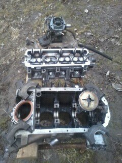

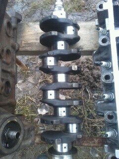

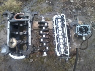

покатавшись трохи було прийнято рішення заглянути до мотору, оскільки підбирала трохи масло. Після зняття головки мотору було виявлено що поршня мають невелику виробітку, прийняв рішення робити капіталку мотору.
