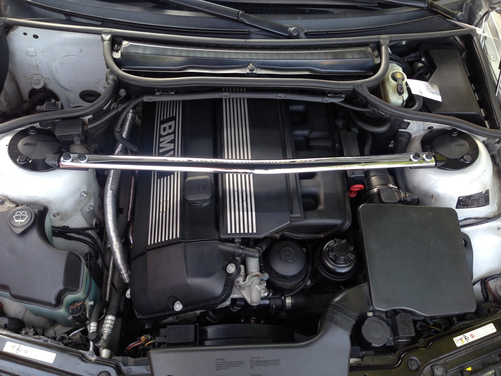

Повідомлення eagle » Суб, 10 жовтня 2015, 17:37
Отримавши хорошу знижку, забрав нову оригінальну розпорку передніх стаканів в бмв-одноклубника Олега shady, котра не підійшла на його машину.
В бмв е46 не рідко складаються передні стакани в версіях з 6-ти циліндровими двигунами - вирішив тому запобігти. Різниця їзди відчутна не вдаваючись навіть до динамічної їзди - всі нерівності дороги машина сприймає по іншому, пропали стуки при їзді по бруківці.
