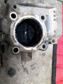

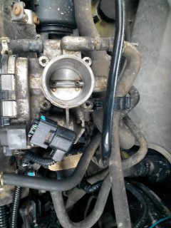

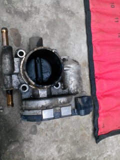

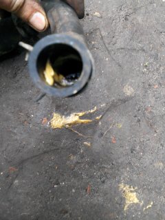

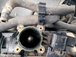

Нарешті добрався до компа. :-) Твердо вирішив заїхати на комп’ютер. Результат 5 помилок. 1-пробій запалення, можливо пробиває ковпачок, або ще гірше модуль запалення. Інших 4 помилки звязані з датчиком-клапаном рецеркуляциї відпрацьованих газів (вічно забуваю його скорочення) . Він вроді живий, але постійно неправильне положення, або зависання. Вже замінив масло, паливний і повітряний фільтир. До паливного добрався, але страшно чіпати його лежачи під машиною, потрібно іхати на яму. Знявши патрубок з дроселя я трошки окуїв (фото додається). Думаю в майбутньому зняти впускний колектор і також його прочистити. Ну і замінити ремінь генератора, масло в кпп (яке заливати я хз) масло підсилювача керма ну і антифриз який в мене червоно-бурдового коляру.
Тепер питання по EGR. Порадили його для початку зняти і промити, але цікаво як буде впливати його несправна робота на двигун?

Масло дєрьмове лили в мотор, от в результаті така дросельна брудна. Немає там фільтра картерних газів?

Fobos, нема.

Fobos писав: фільтра картерних газів?
Доречі підозрюю, що сапун забитий на глухо, але кришки клапанів не вдалося зняти так як не маю таких головок. :unsure

Mukola, я під час кожної заміни масла на своїй астрі (8000 тис. інтервал) знімав всі можливі патрубки, вичищав їх, те саме дросельну заслонку. завжди був нагар і засраність, не так як тут в тебе, але назбирувалось. правда, ЕГР в мене не було.
