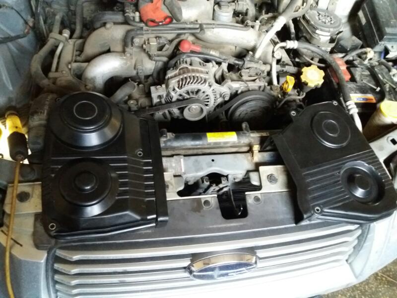

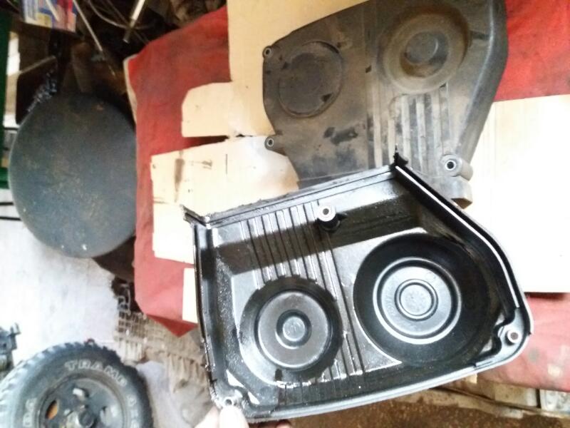

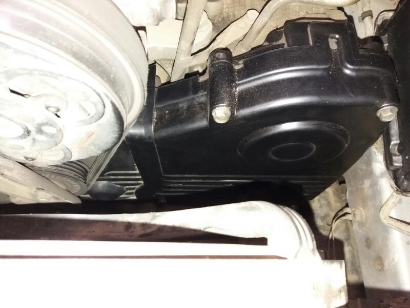

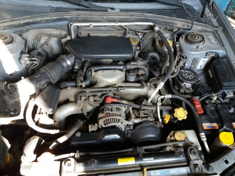

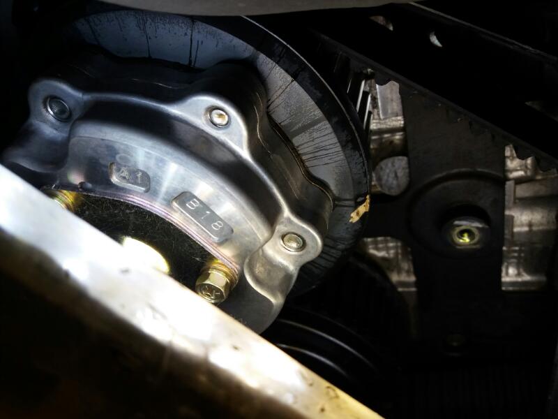

Дякую ще раз. Тепер по суті- це ж бо бортовик, Нє?!
Ну то що передні кришки ГРМ спрівші то я видів, а то що з вітам мастило капає на колектор це взбісило
Ну як в майстра може бути така лажа?!
Зробивши звоник другу, поліз бадати менструативний потік негативностей ПМС( паливо мастильних слідів)
Винуватцем став шків TCі , по простому шків випередження на РВ
Це їхня хвороба так як прокладки чи сальника там нема, це виліковна хвороба і лікарство це- дірко.
Ліз туди бо реально жало шоб мастило не потрапило на ремінь ГРМ, бо тоді пРаЩай тютю. Відцентровою силою мастило потрапляє на корпуса(захисти) ремня і потім стіках донизу на колектор. 20 тиків до заміни Системи ГРМ. дайте мені спокій і можливість накопити бабулєса. В понеділок їдемо драятись і наводити МаРахВет до Зіні, мотор, і хата буде ґляНс
. Ну і лямбаду( лямду) ннАда, бо горить "глянь паскуда до мотора" і круізер. Напрягає

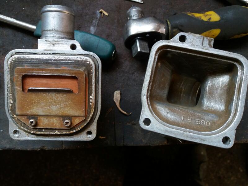

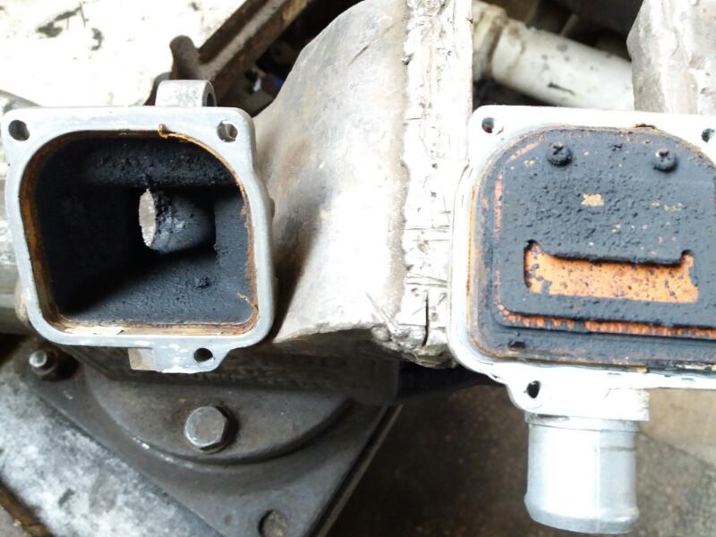

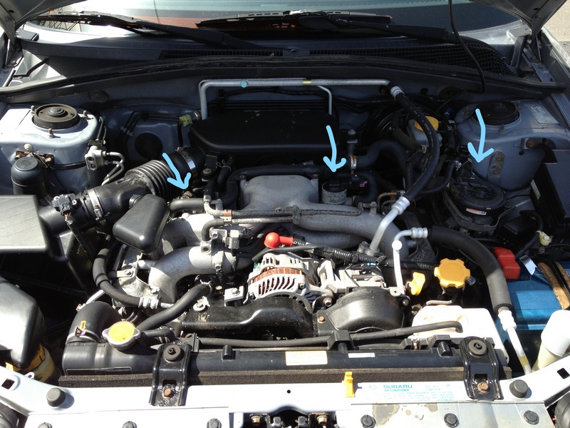

Якщо горить і не працює круїз - то 90% що здохла і забилась система подачі додаткового повітря в випускний колектор. То екологічна приблуда і то їх хвороба через інженерний пройоб.
Проблема 2.0 атмо, що простотак її не відключити в мозгах. В Києві є чувак, який перепаює ті блоки і робить їх з можливістю прошивки.
Тоді є можливість і ту байду відключити і чуть не на ходу прошивати блок новими настройками

Мій кум через то проходив. Зараз в нього викинуто той баняк і трубки. Отвори заглушені. Мозги перепаяв і відключив ту приблуду. Разом тим залилась цікавіша прошивка на мотор

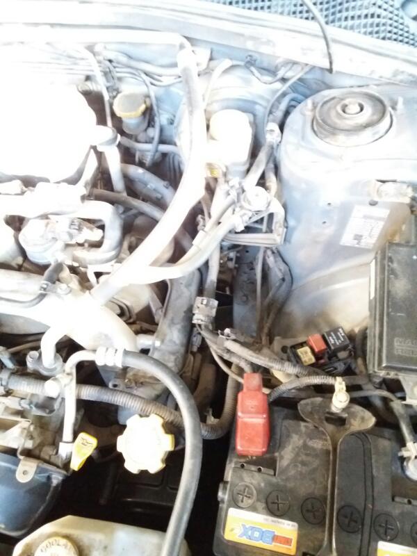

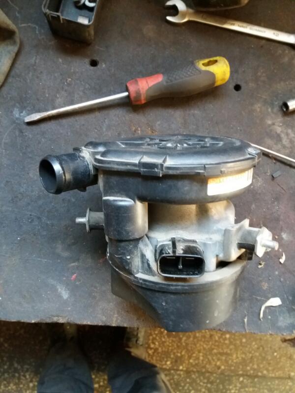

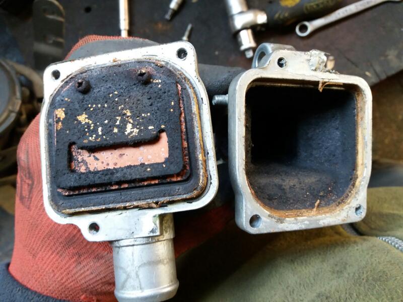

Ну шо?
Помилка чек і круіз це розпоширена хвороба атмосфери( я цього не знав)
Це помилка звязана напряму з клапанами ЕГР і компресором вторичного піддуву повітря, чистять їх, миють, роблять обманки, забивають і мать плакала, ну і прошивають комп де той контроль відключений і побадана крива набору з низів( так- тупить до 2000т об) після жиги я в шоці бо вона дерла кишки з асфальту і боком гасала
Першим ділом зняв компресор і розібрав, чуток брудний був але при тесті та пластикова турбіна валить повітрям на ура, без посторонніх шумів. Потім клапана, спершу лівий з датчиком тиску, ну шо сказати
та дупєц повний, нагар, бруд і тд, пластину пробував зняти але шось пята точка казала шоб болтики хілєнькі, не роби цього
почистив так і провірив на акумі, 4 і шоста ножка і дунув в середину, клапан гуд, пропусків повітря немає. Потім правий і аналогічна процедура, перевірив на акумі- працює. Тоді по ідеї все б мало працювать, НЄ?
Поки стоїть з знятою клемою, авось проканає і помилка згасне( мрійник
Зараз полізу полік знімати щоб до мозку достатись, ннада глянути шо стоїть і маркування для майбутнього тюнінгу прошивки
Всім піс!

pavlolvov, то там типу на холостих і на низах електровентилятор дуєе в мотор?
