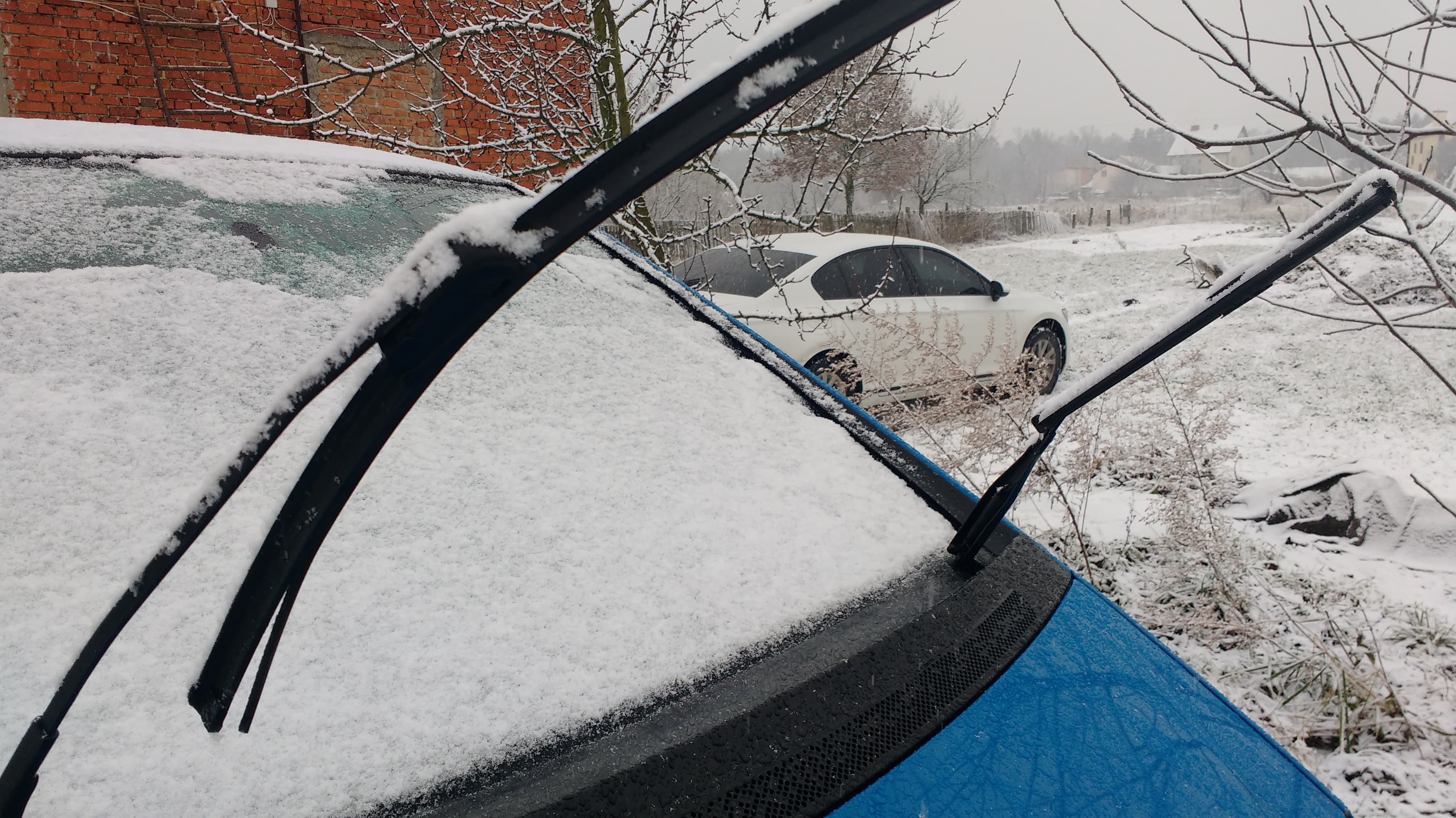

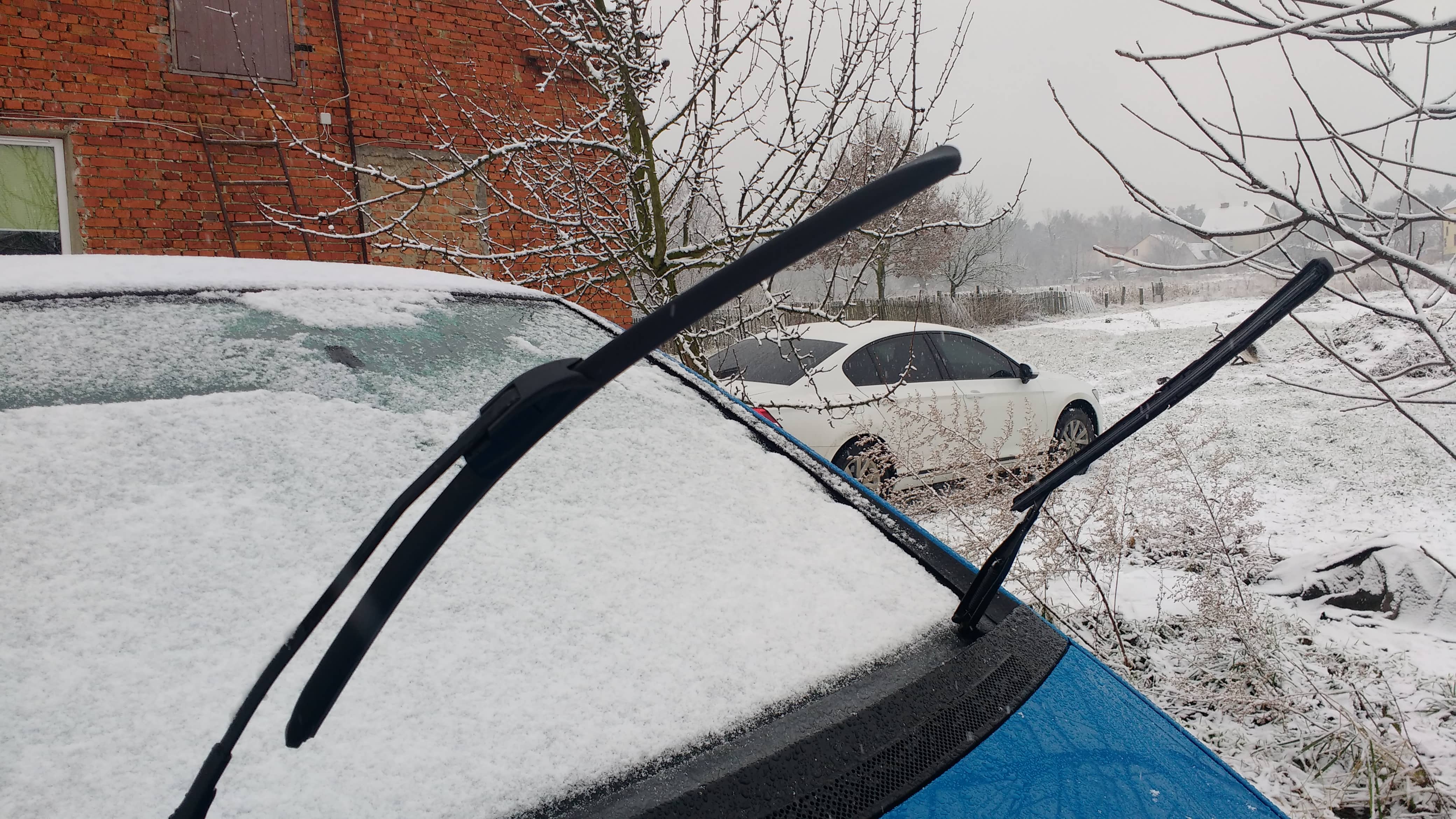

Сьогодні в мене був резиновий день. Почав падати сніг, ввімкнувши склоочистники, прифігів, не тре ніфіга.
Поїхав, купив, поставив. Тре нормально.

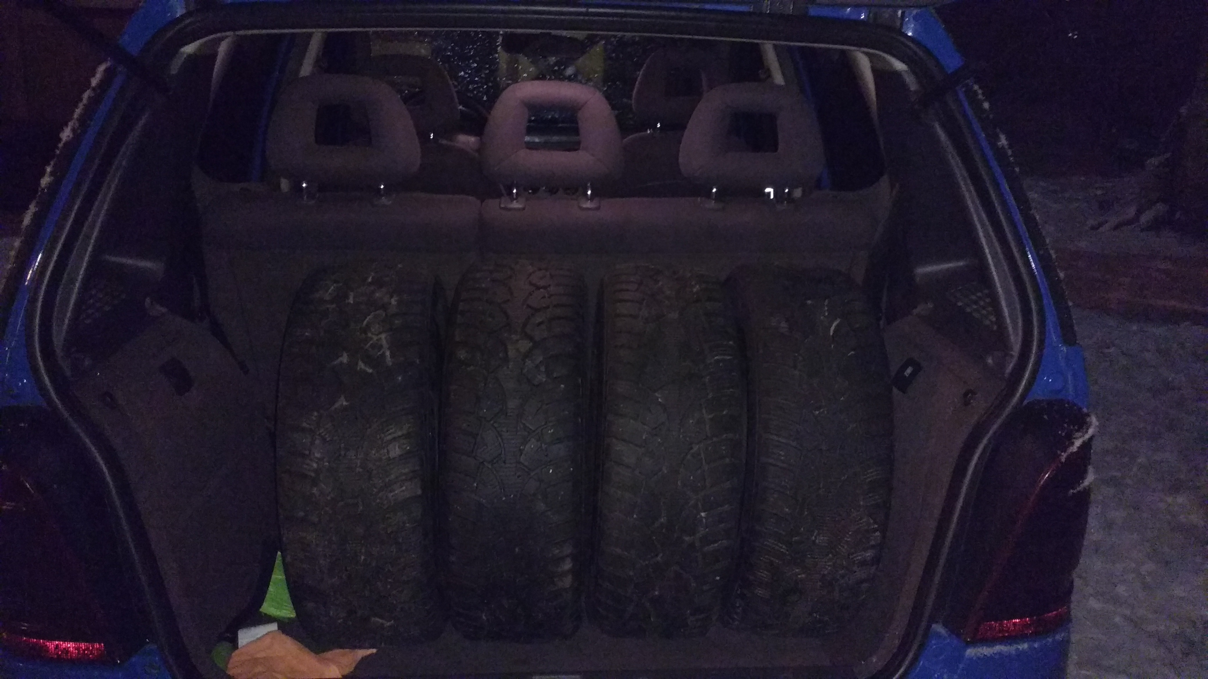

А ще відкупив в співробітника резину з його колишньої лачетті. Резина "general", якщо чесно я хз шо то за резина, але при ціннику 100грн за колесо мені якось незручно було йому якісь питання задавати, відїздила в нього одну зиму, залишок 7-8мм
це дуже офігенна резина, в тата на мерсі така була, нова коштувала 80 євро штука :D такшо то шара канкретна :D
ну і вітаю з новою тачкою, мерс то є мерс, хоть і маленький :beer :D
Дякую, о то файно, маю модну резину як за даром.

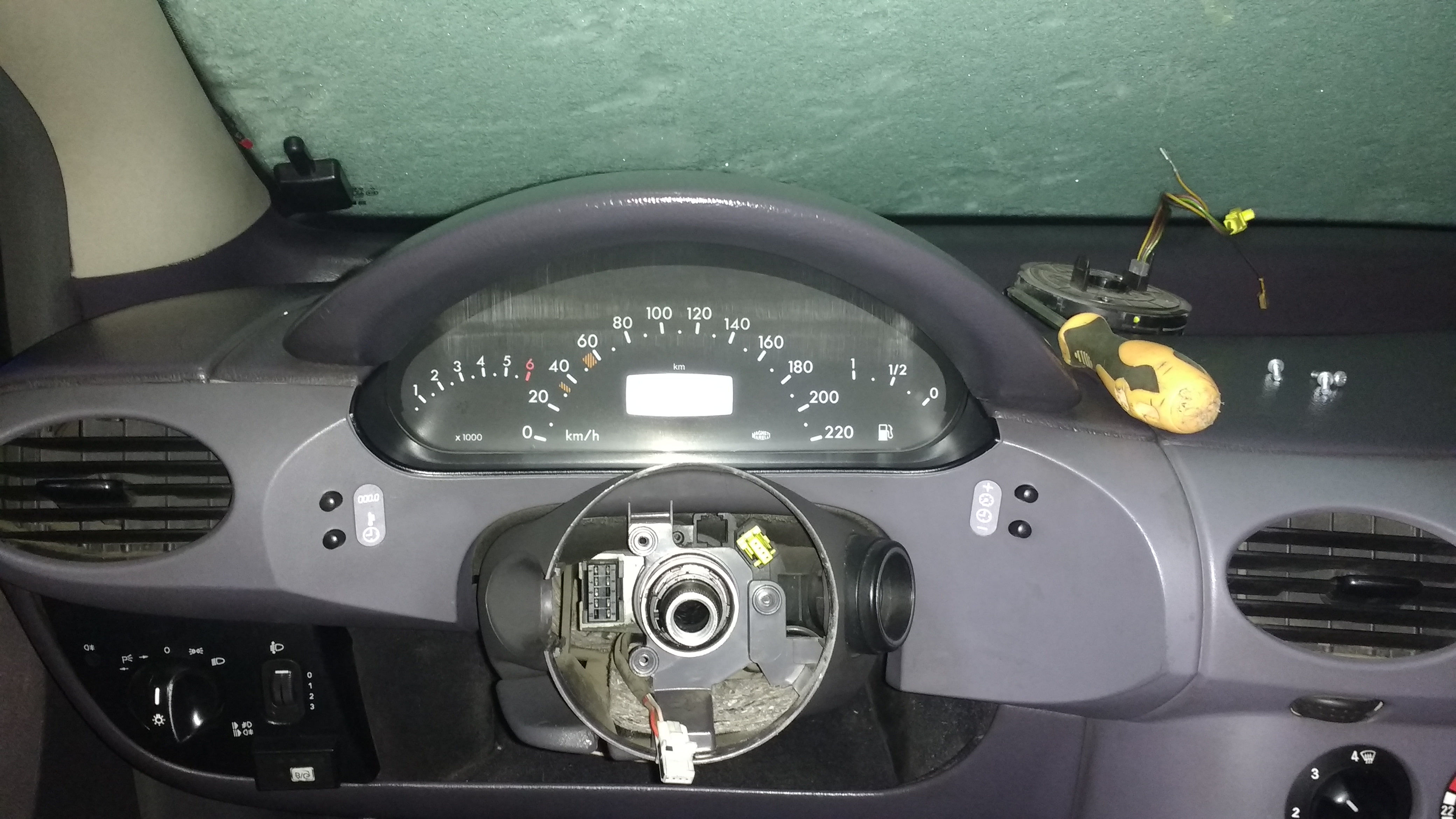

Вчора вдалось виділити пару хвилин і приділити час машині.

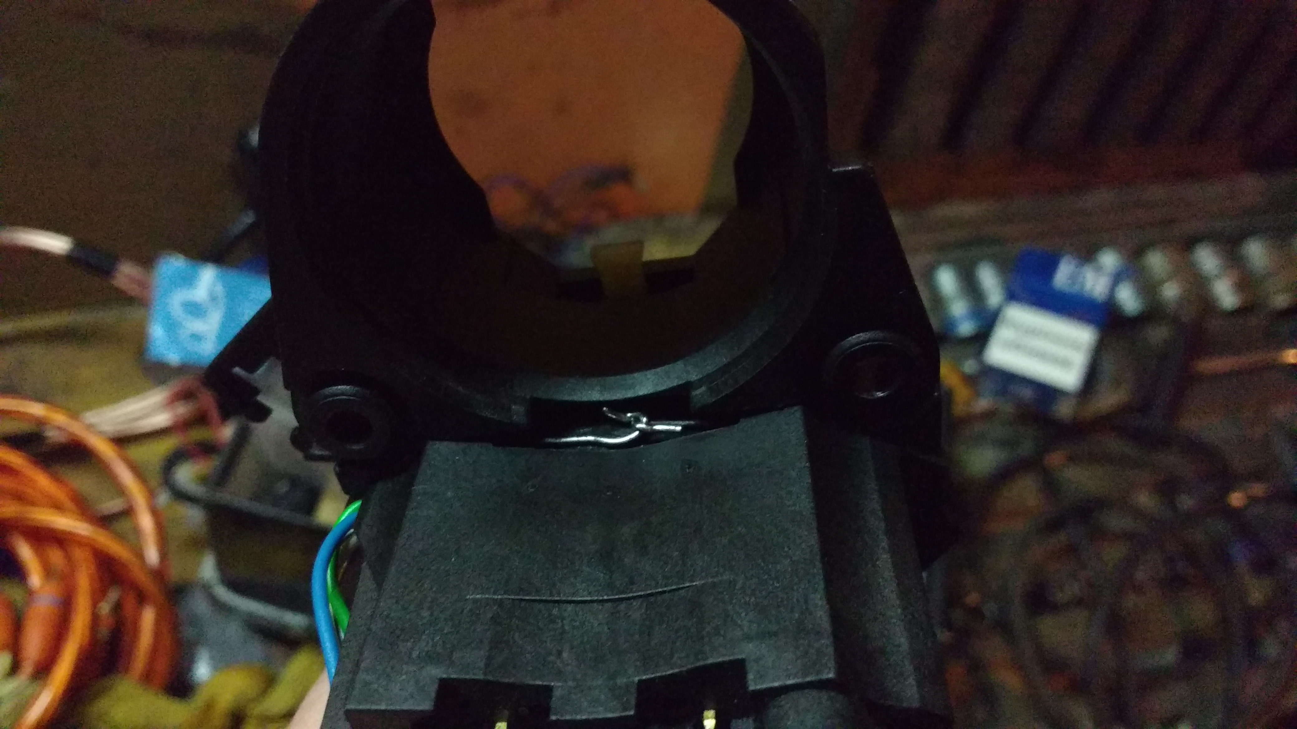

Ще коли гнав машину у Львів звернув увагу на підозріоий люфт перемикача поворотів і самовільне ввімкнення дальнього при проїзді нерівностей. Начитавшись різних фрумів, зрозумі що це в них хвороба, тріскають вушка, які тримають сам перемикач на штоку.
Щоб добратись до перемикача, машину потрібно розібрати до такого стану:
Тут уважуха інженерам з мерседесу, процедура зайняла не більше 7-ми хвилин.

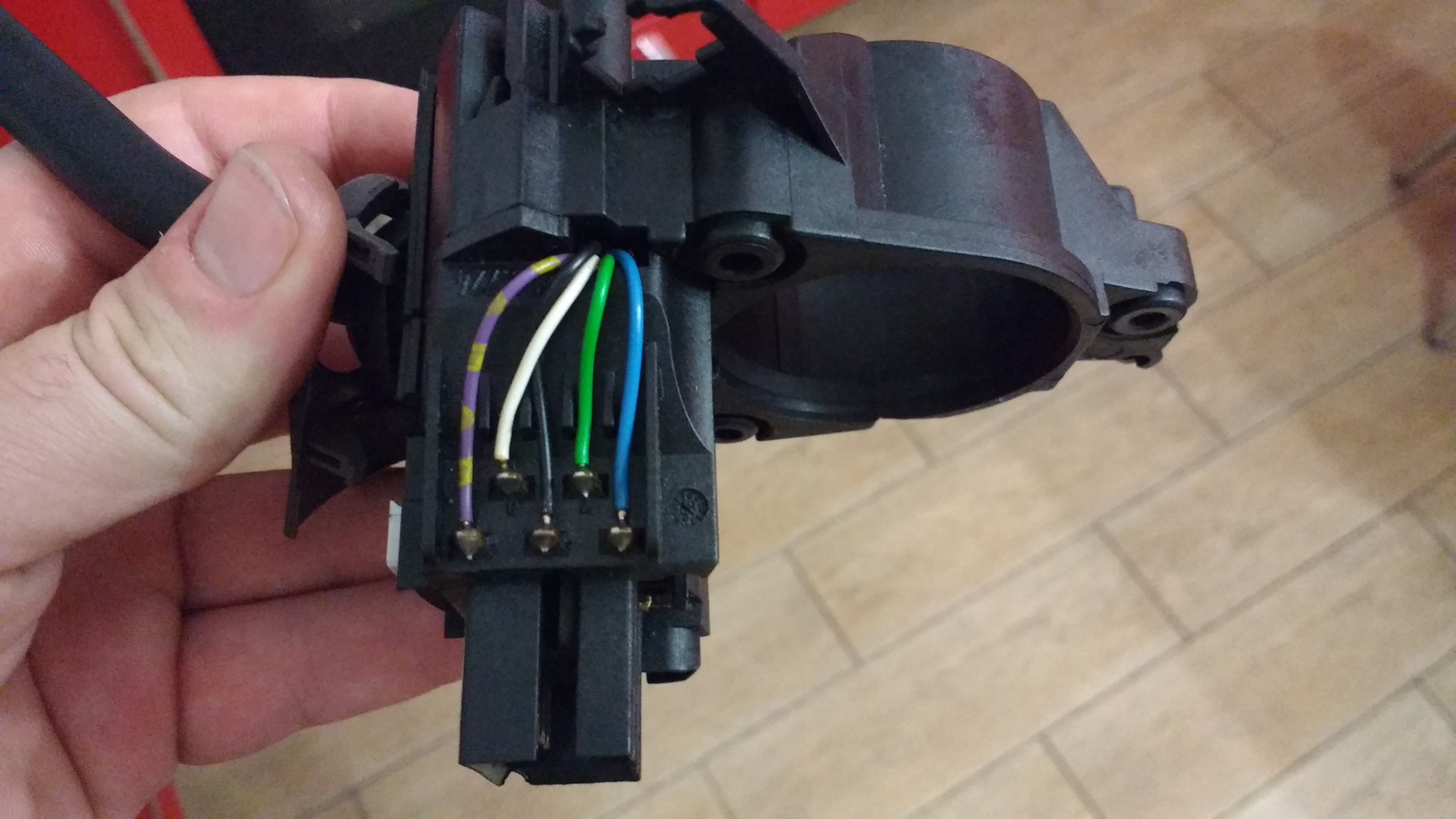

Дальше щоб розібрати сам перемикач потрібно відпаяти провода. (Фото на пам'ять щоб не забути послідовність)
Ну а далі саме цікаве, довго крутив в руках цей механізм і думав як би зробити щоб моцно, раз і надовго. Читав хтось клеїть ебоксидкою, хтось кричить тільки заміна, на щастя шток який має притискатись вушками яких не було був не суцільнолитий, а трубочкою, вирішив провести через нього сильний металевий прутик, типу обв'язати навколо каретки, і скрутити. Довго шукав, але знайшов потрібний прутик, скрутив, і змастив всі рухомі механізми всередині силіконовою змазкою.
Перемикач став працювати легше, приємніше - по мерседесівськи)
Дивлячиь на останнє фото може скластись враження, рука-ліцо, але воно меганадійне, це буде мабуть останній перемикач на землі, який поломається. :D
