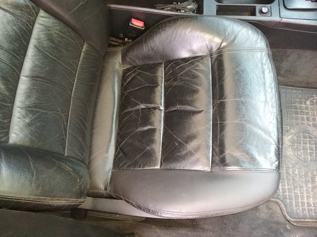

При покупці було порване пасажирське сидіння:
Зробили нову вставку. Робив в Пустомитах https://vk.com/club73842084
Ціна 700грн.

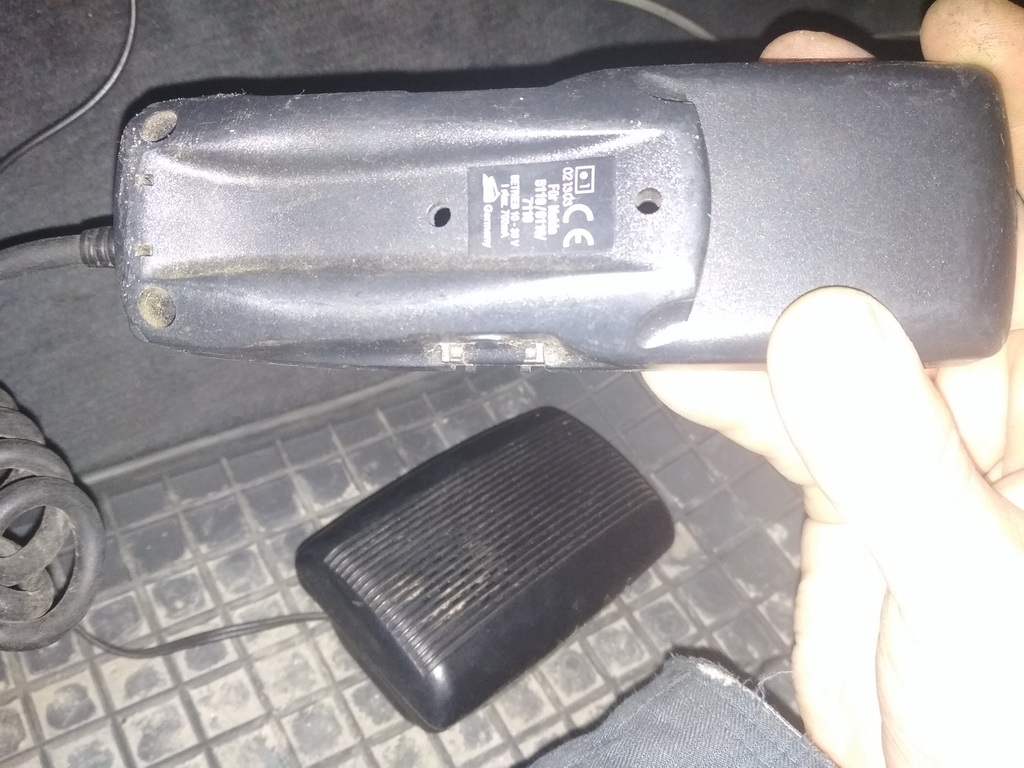

Під сидінням була стара трубка)
І якась колонка/динамік в шахті схована) Для чого вона? (чорна коробочка знизу)

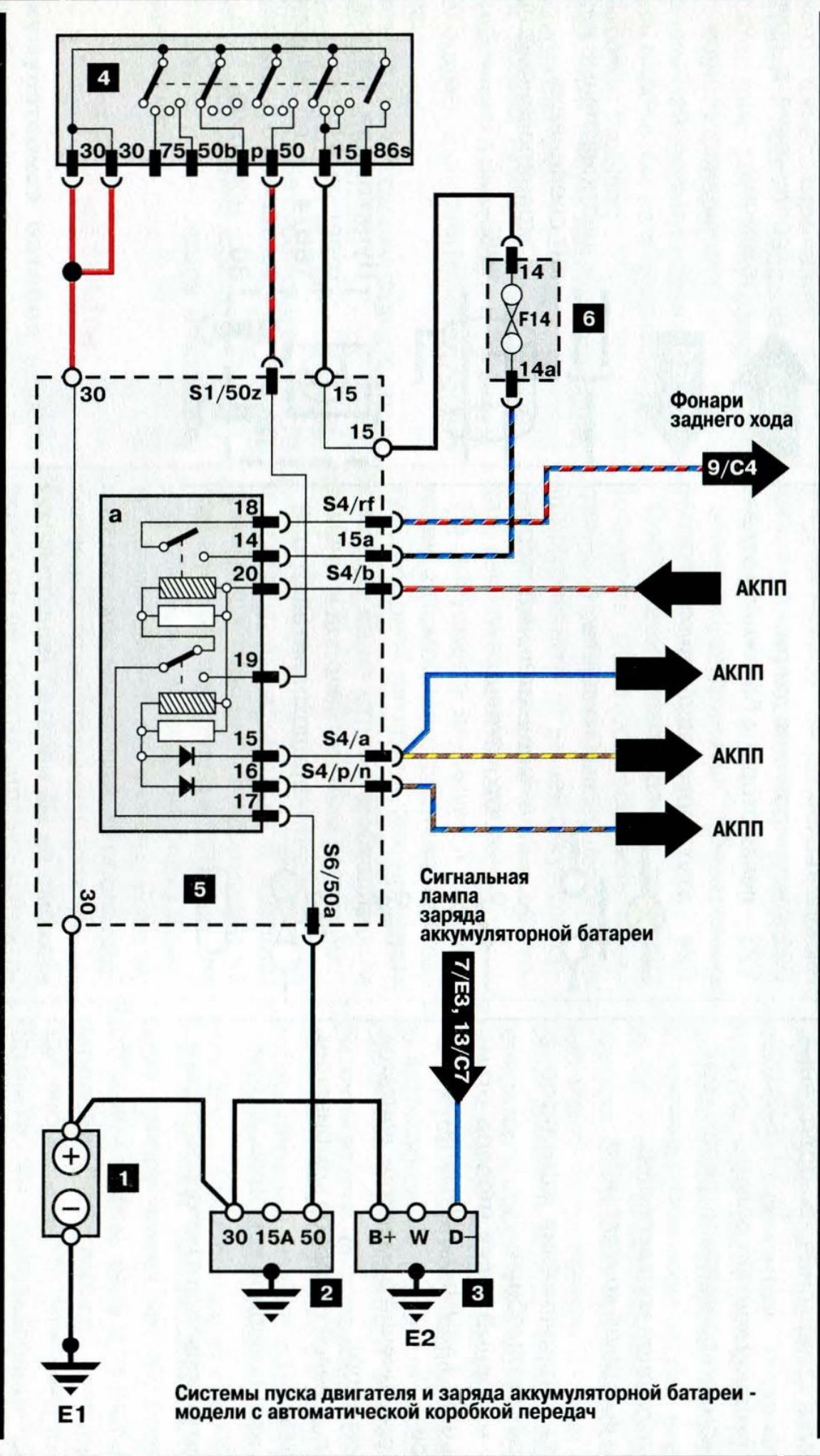

Тепер по стартеру:
далі крутить і не виключає, варіанти три:
1) втягуюче ( стартер перебирали) наразі відкидаю, щоб перевірити треба їхати на сервіс, то з понеділка мабуть.
2) контактна група замка запалювання може підклинювати. Маю нову, ще не підставляв. На сарвісі перевіряли - казали все ок, тому не поміняли.
3) згідно схеми є реле яке завзане на коробку автомат. Наразі реле не знайшов, думаю біля передньої лівої стійки. Не можу знайти схеми де намальвано куди на АКПП приходять дроти.
САХАР

Колонка,хендс фрі 199--- року,до коробки не ліз би ти сам,то не Славута.

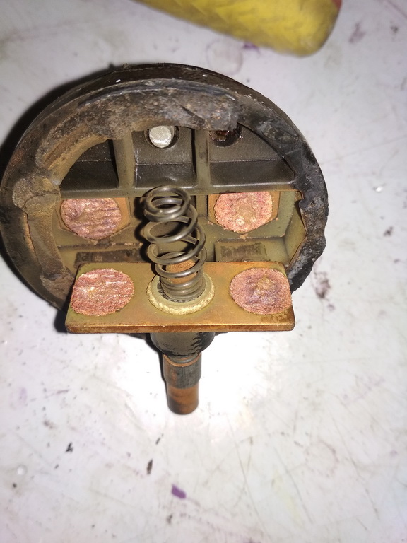

Так, це втягуюче, питання де завтра до обіду оперативно взяти нове?
Згідно ETKA стартер 058911023B, відповідно втягуюче 053911287A, + ще потрібно три болта 035911299.

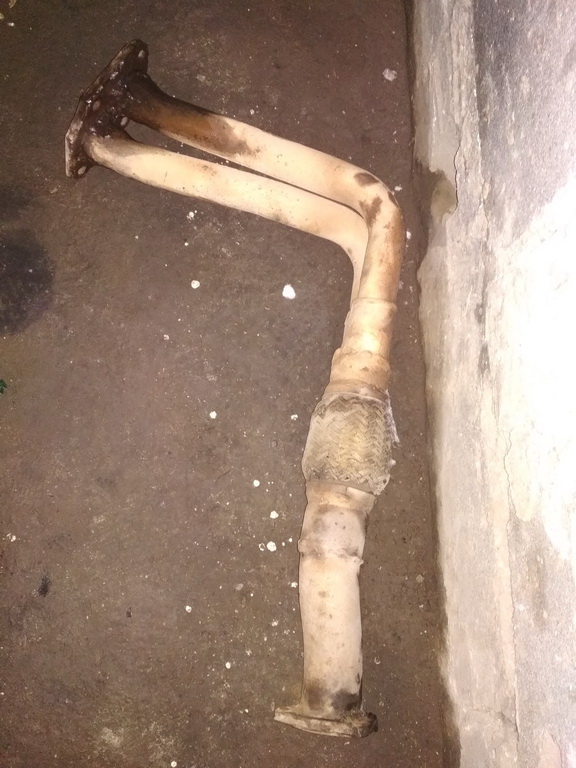

Щоб зняти стартер, потрібно було зняти частину вихлопної.
Питання: там де сітка вона має вільно рухатись?

Залежить наскільки вільно. Якщо гофра вже надірвана то бажано б поміняти, тим більше що труба вже знята.

Повідомлення evil1207 » Вів, 06 лютого 2018, 06:20
нема зварки на місці, взагалі яку функцію виконує?

Повідомлення САХАР » Вів, 06 лютого 2018, 07:07
Мотор ходить,труба глухо прикручена,вот на цьому це все компенсує..Має бути без дір та розривіів.

Повідомлення sashanova » Вів, 06 лютого 2018, 09:27
компенсує вібрації які передаються з двигуна на глушник

andriy320e30
Повідомлень:7473
Ім'я:andriy
Звідки:красне
Re: Audi A6C4 Avant
Повідомлення andriy320e30 » Вів, 06 лютого 2018, 23:11
Криво стартер поставили).або криво втягуюче

Re: Audi A6C4 Avant
Повідомлення evil1207 » Сер, 07 лютого 2018, 06:07
Є нюанс: раніше стартер крутив при заведеному двигуні бо залипало втягуюче. став біля магазину - заводити, а воно прокручувати як зараз, затягнув тоді на яму і зняв стартер- перевірив в холостяк крутить. Тоді був розібрав втягуюче і побачив контакти підгорілі. Поміняв втягуюче, а симптоми тіж. Криво там нема як поставити, хоч перевірю ще раз.
