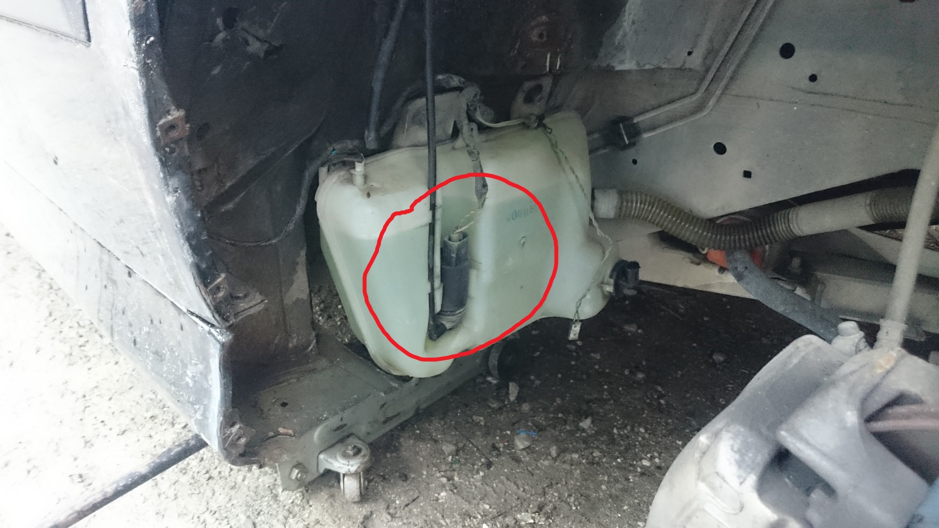

Чучуть обновимо тему. Катаюся вже пів року, машиною задоволений, за весь час поломок небуло все працює,
тільки ось десь тиждень тому погано почав працювати омивач лобового скла, робив раз через раз і таки здався. Замовив в SinNik новий моторчик,який вже в мене, чекає на встановлення. Також замовив щітки склоомивача. З наступанням зими купив гумові коврики в салон.

Який там в оригіналі моторчик Валео чи Бош?То трапеції двигун я так зрозумів?

То моторчик омивача , той що під переднім правим крилом стоїть,

А це моторчик,насос бачка омивача.То морози їх добивають як незамерзайка погана.Той також бажано оригінал найти в процессі бо до 200 грн не працюють довго,тількі мороз почався то наміняли більше 10 їх.Вони по років 10 живуть оригінальні і ціна гарного 10$ не більше на той рік тачки.
