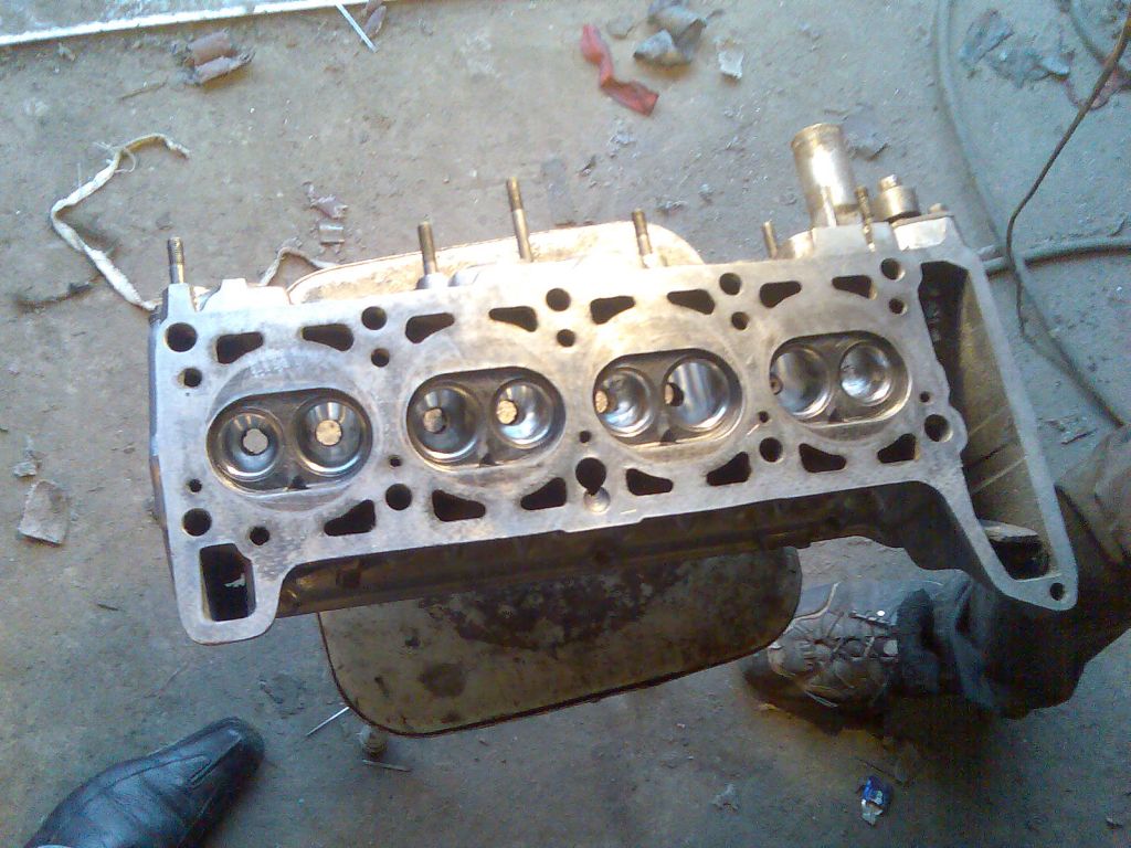

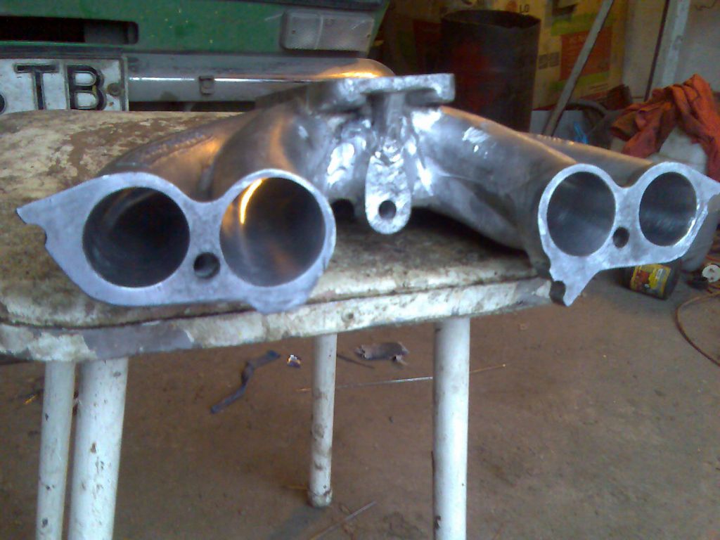

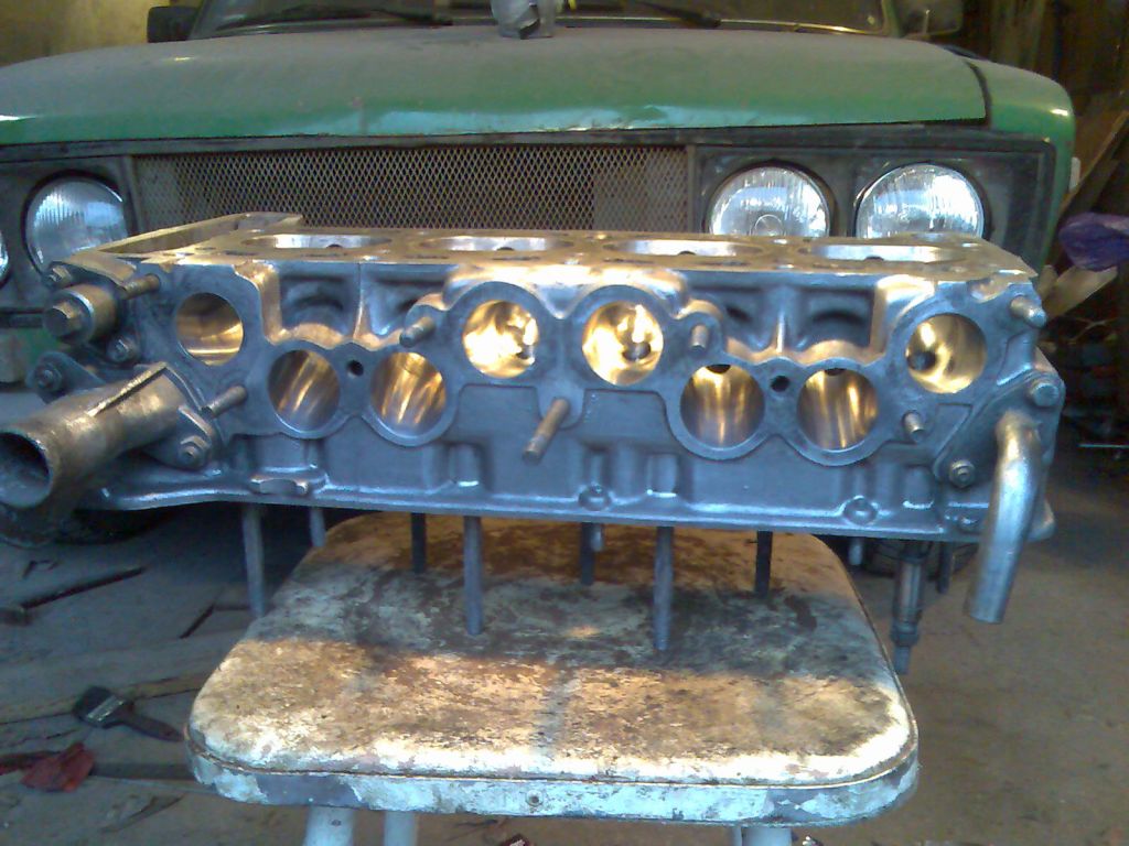

Повідомлення StaleVar » Суб, 05 квітня 2008, 10:45
вчора нарешті закінчив розточувати канали (полірувати)

Re: Шоха by StaleVar
Повідомлення vovka » Суб, 05 квітня 2008, 11:48
Цифри якісь скажи.. скільки мм впуск, випуск в голові, в колекторі ?
впускний колектор якийсь сильно роздраконений виглядає..

Повідомлення StaleVar » Пон, 07 квітня 2008, 18:53
vovka писав:Цифри якісь скажи.. скільки мм впуск, випуск в голові, в колекторі
впуск34мм
випуск 33 і ше обрізав направляючі клапанів десь по 5 мм
