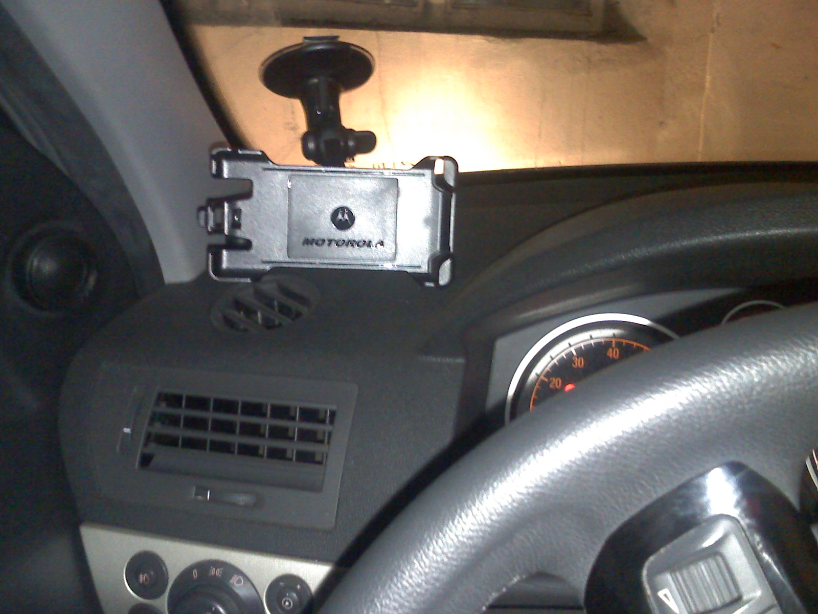

Сьогодні приїхав тримач для телефону :yahoo , а сам телефон ще недоїхав :(

і щоти наданний момент в тому тримачі тримаєш?

Denzzzil, наразі нічого, бо він спеціально під єдиний телефон розроблений

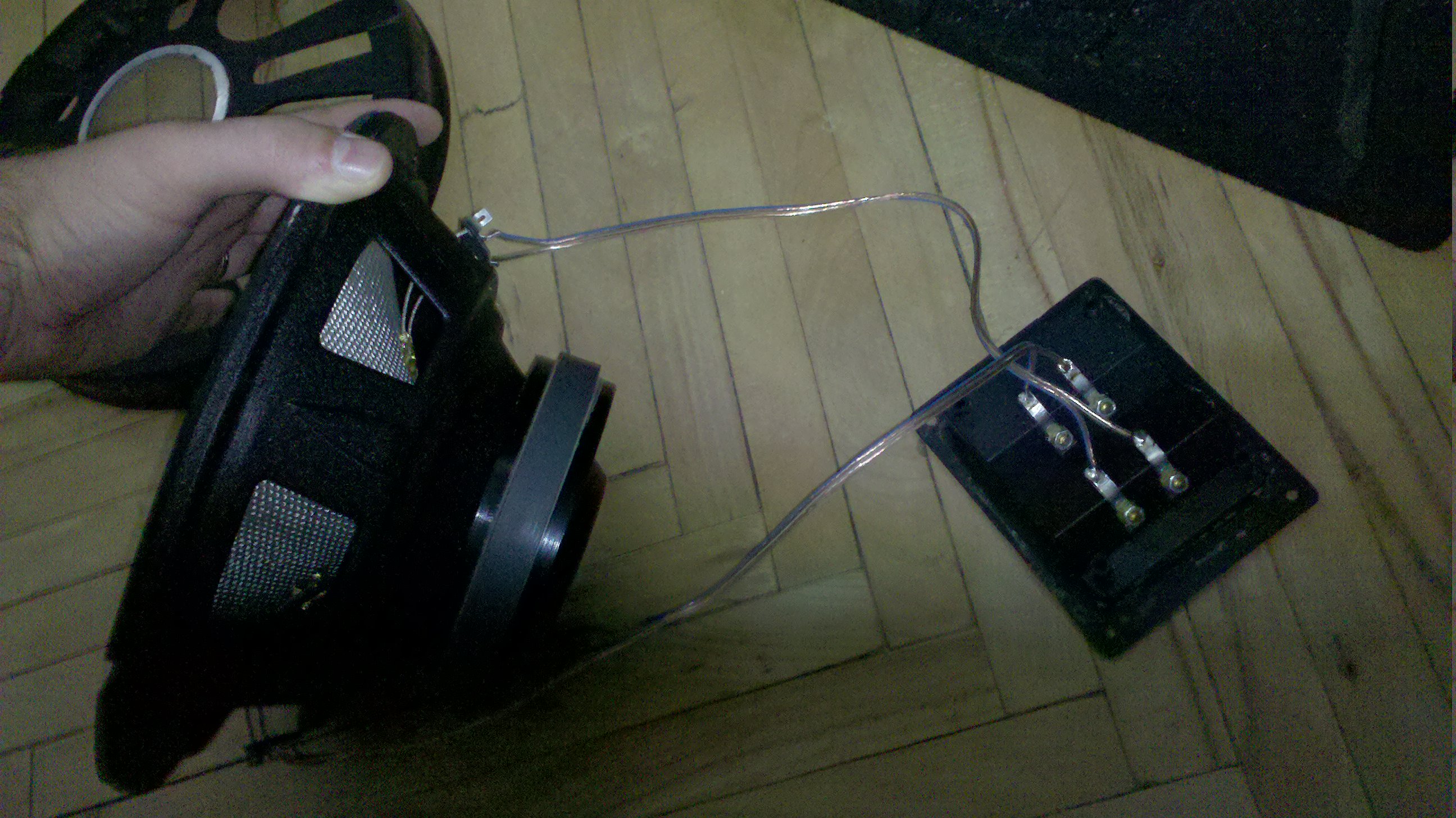

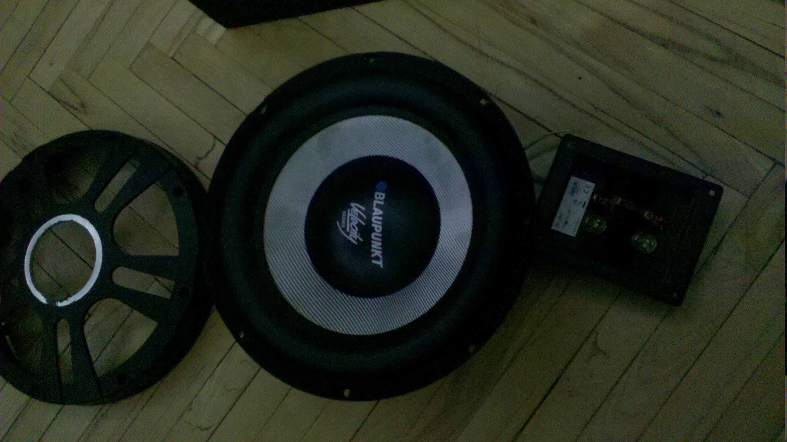

Давненько я нічого не писав, отже сьогодні наткнувся на тему, де чувак сам зробив собі стелс, http://www.jetta-club.org/viewtopic.php ... a&start=15, і вона мене надихнула, я розковиряв саб, завтра приступаю до процесу виготовлення стелса :)

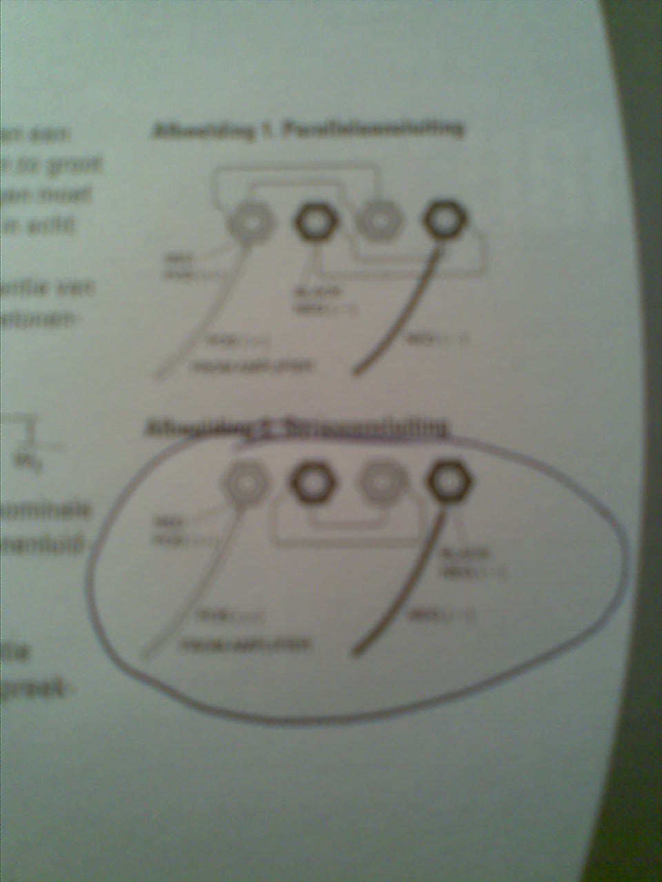

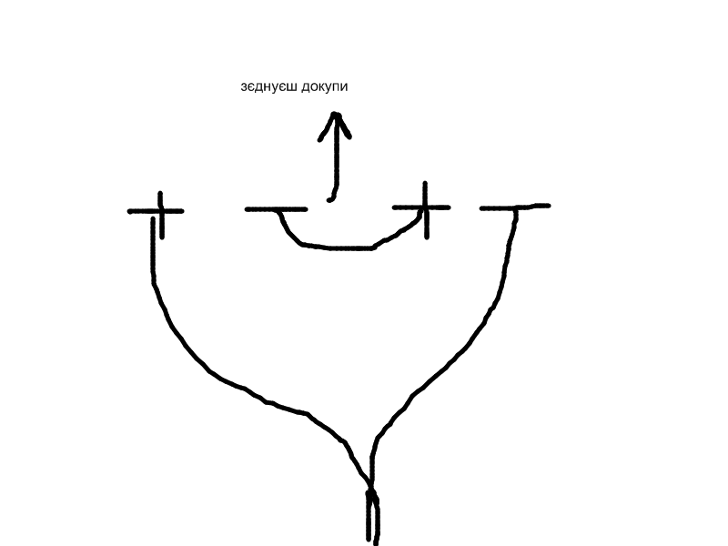

Може хтось знає чому в мене по два плюси і мінуси на сабі?
Re: Opel Astra H sedan '07
Повідомлення Петро » Вів, 21 вересня 2010, 08:19
Ти можеш так зєднати і саб сильніше буде грати,звичайно якшо усь підтримує таку функцію,сорі за малюнок страшний :D

asteroid писав:Може хтось знає чому в мене по два плюси і мінуси на сабі
в тебе дві обмотки просто на головці от і все! на моноблоках також два виходи!

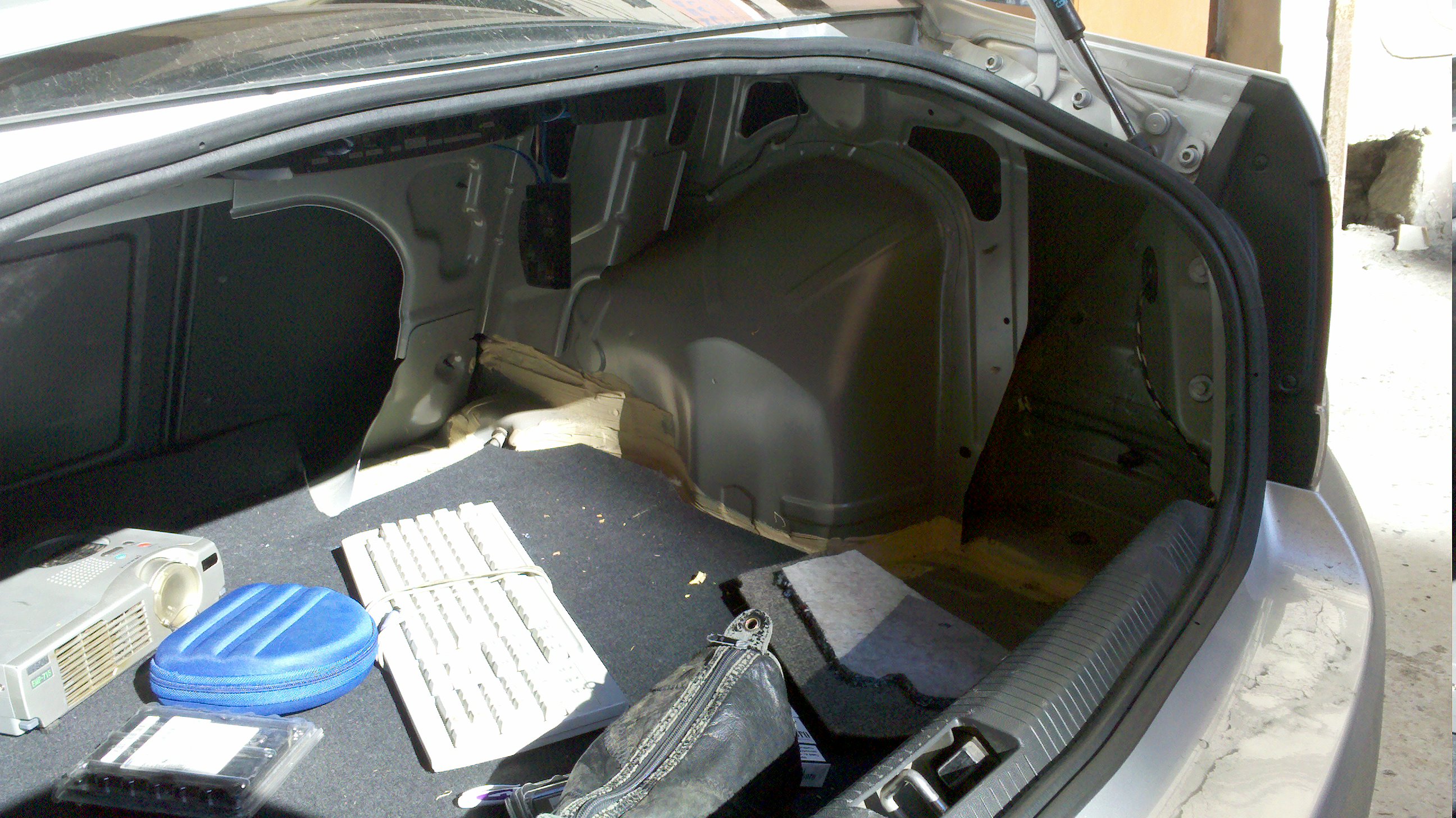

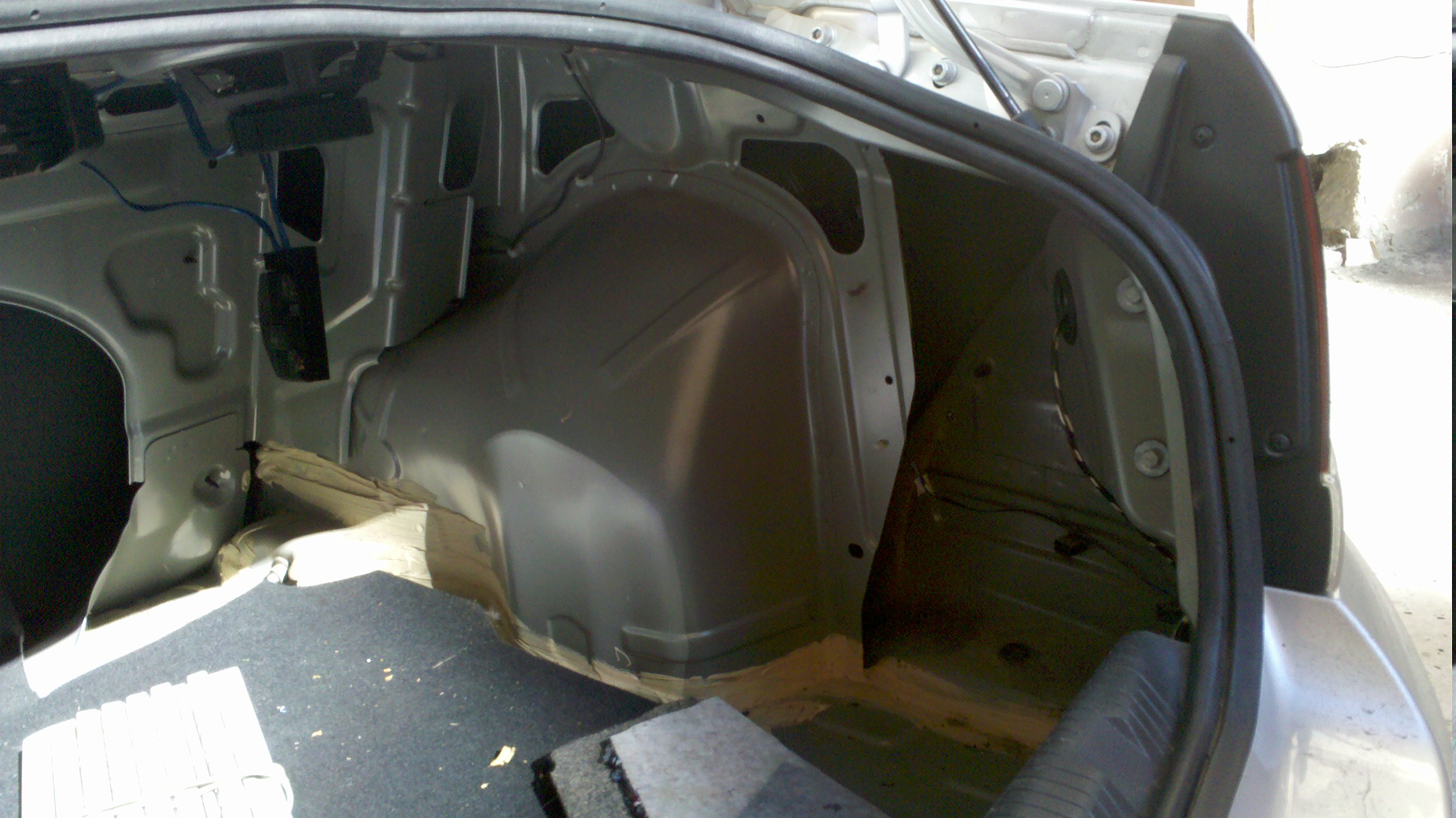

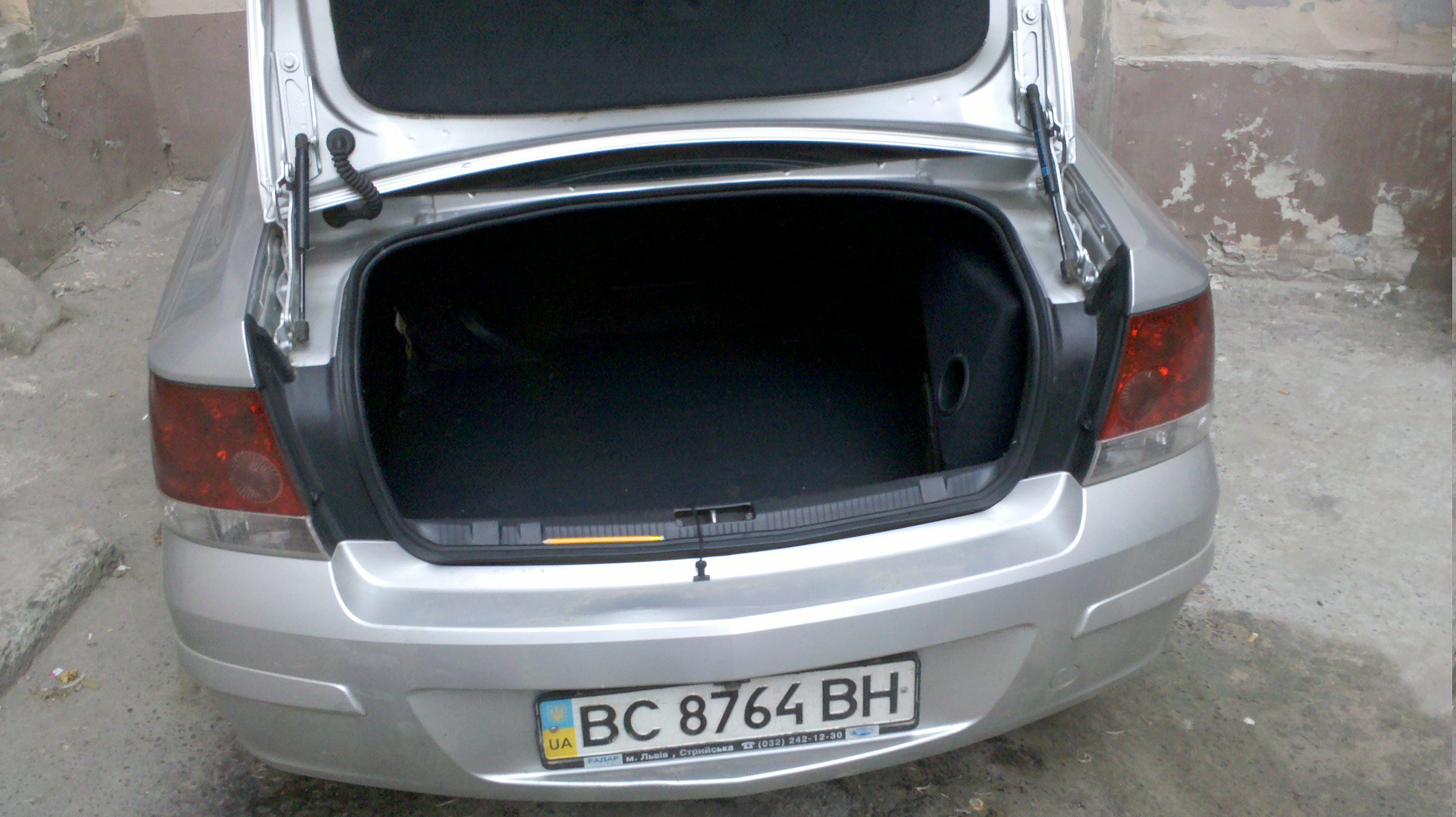

Зняв обшивку з правої сторони багажника, і вчорашнє натхнення зменшилось в кілька разів, для доброї роботи саба треба 45 літрів обєму, де його там взяти - поняття не маю. З лівої сторони місця ще менше, бо там блок запобіжників :|
Повідомлення Denzzzil » Вів, 21 вересня 2010, 16:17
Петро писав:Ти можеш так зєднати і саб сильніше буде грати,звичайно якшо усь підтримує таку функцію,сорі за малюнок страшний
а хіба ті дві обмотки пов"язані між собою ???? :shock
Повідомлення Jarevych » Вів, 21 вересня 2010, 20:44
asteroid, елементарно ватсон))) та є там стільки, а як нема, то напхаєш вати і буде валило)))
Повідомлення asteroid » Вів, 21 вересня 2010, 20:51
Jarevych, точно є, я просто зразу не подумав, коробку можна в висоту розтягнути, якої там предостатньо :)
Повідомлення Петро » Сер, 22 вересня 2010, 11:23
Denzzzil писав: хіба ті дві обмотки пов"язані між собою
Я в себе так підключив саби і нічо грає ,ше не згоріли два динаміка

Повідомлення Петро » П'ят, 24 вересня 2010, 21:07
Denzzzil писав:
Як на малюнку внизу у мене так підключено(шо обведено ручкою)

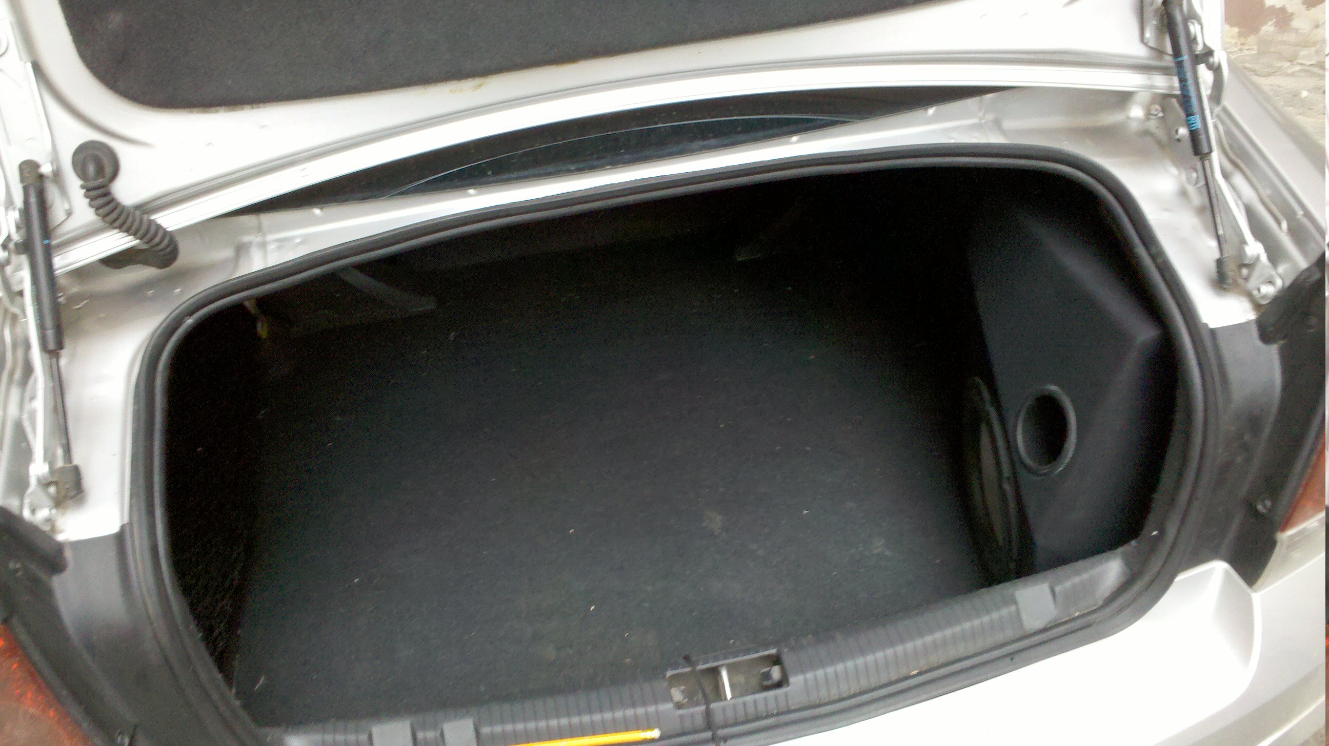

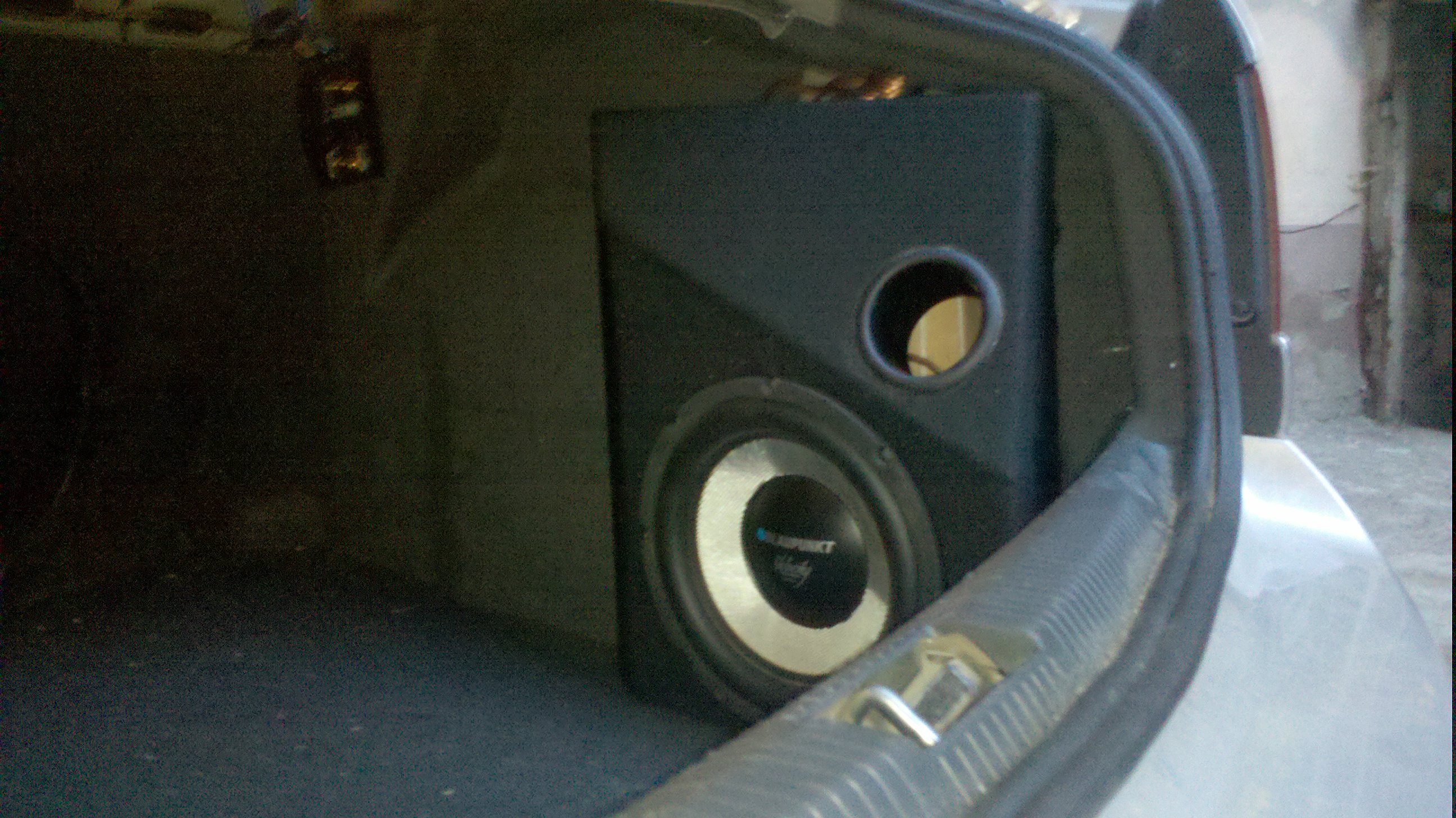

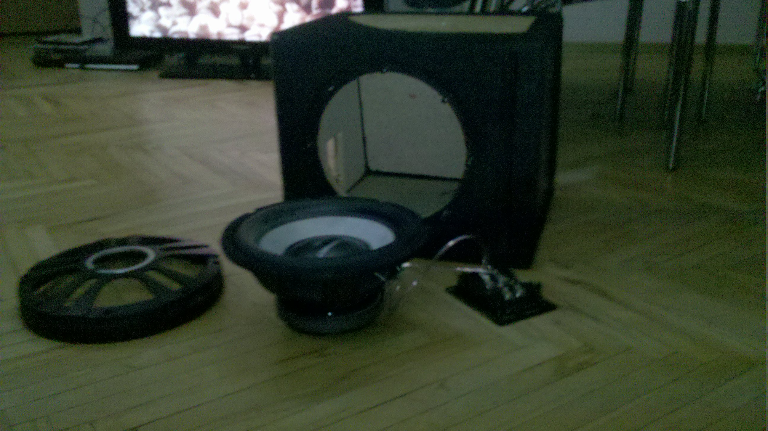

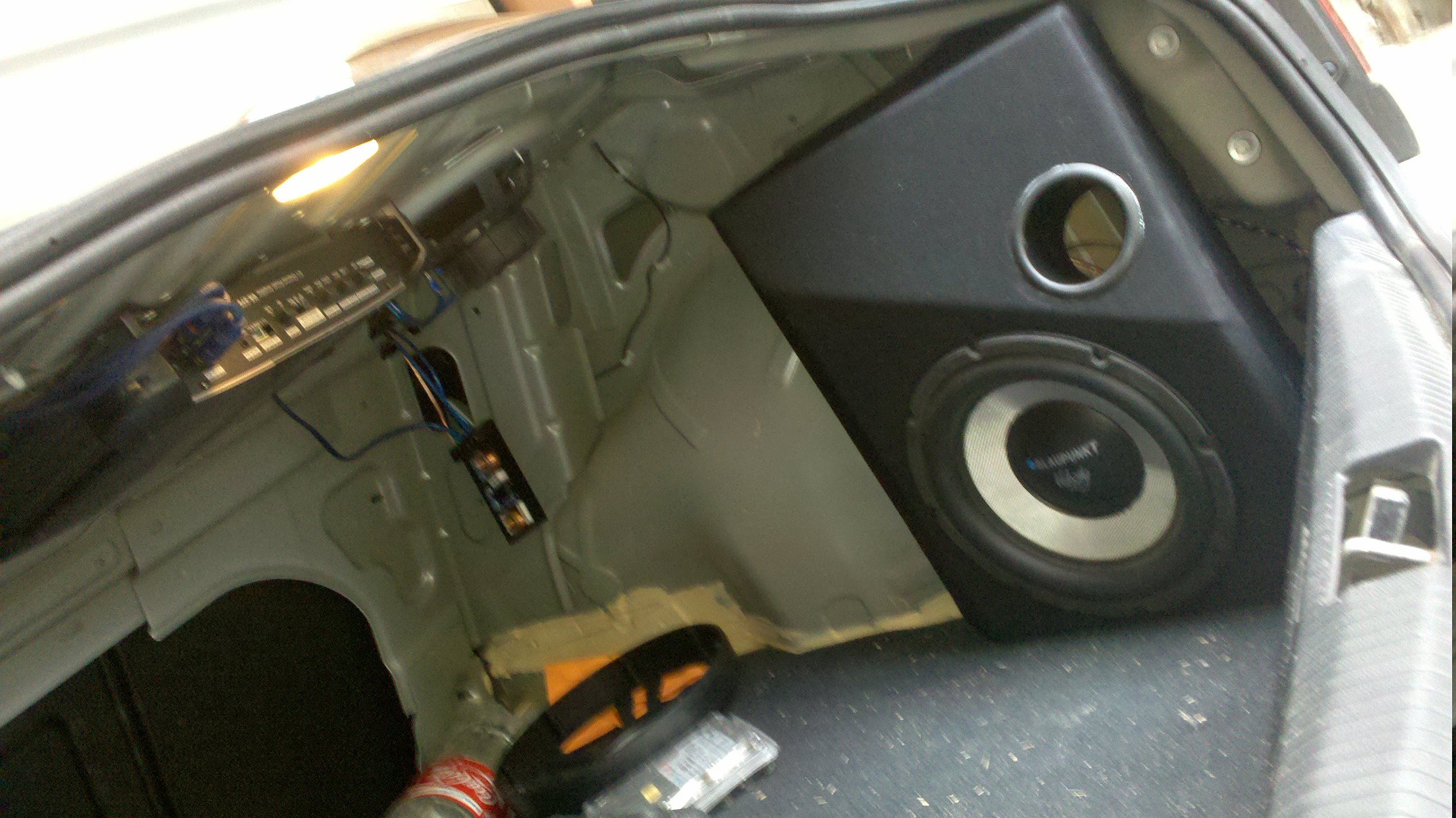

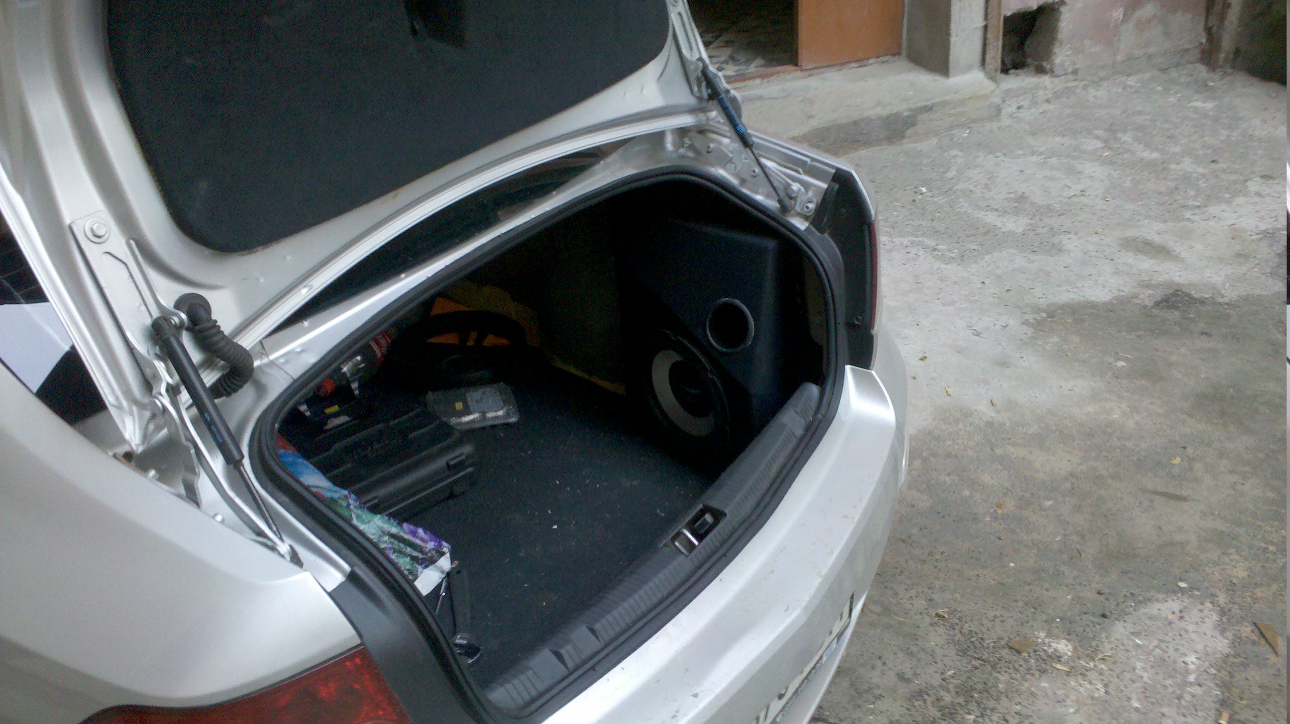

Сьогодні фінішнув з хенд мейд стелс. Прайс:
100грн лист фанери,
90 грн три тюбіки рідких цвяхів(ефект просто бомба, як камінь коли засохне),
15 грн шурупи,
66 грн матеріал для обтяжки,
45грн клей,
10грн трубка фазоінвертора.
Результати на фото, а фото процесу, якщо цікаво викладу пізніше, бо вони в Crush на телефоні :) Як грає - поки що незнаю, так як не включав, тому що сьогодні фазік і роз'єми посадив на цвяхи, нехай засохнуть, завтра буду пробувати як буде грало :D
