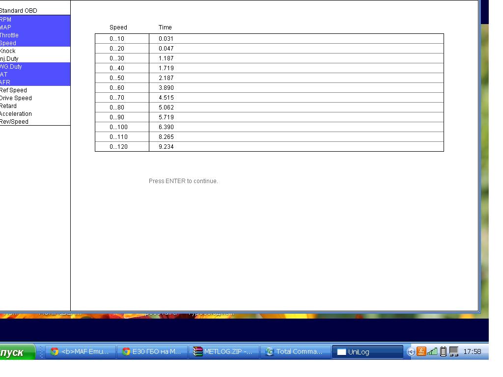

Re: моя бмв є30
Повідомлення andriy320e30 » Пон, 27 липня 2015, 23:32
корче нарешті під наддув зібрав мотор . поршні м40б18 зробив виємки під клапана і згладив виємку (лужу називають ) ступінь стиску стала в районі 8.5. . тепер наддув тримає при нормальних кутах запалення (перед тим були пізні і росла температура вихлопу при довгих нагрузках) тепер чітко вище 800 не піднімається) щеплення поставив від м30б30 бездемпферне(240мм) бо стандарт вище 0.5 бара не тримав.
на виході получилось шо вище 0.8 бара наш 95 бензин не годиться ( детонація )
по динаміці покищо показники не радують 1 просто буксує як на льоді ,а друга падає при переключенні на 3500 об і попадає турбояму .не то шо яма просто затримка розкрутки турбіни 1 сек на 3500 об . бо турбіна дує і на 2000 об в + але нехватає потоку вихлопни газів для швидкого виходу на наддув ( треба срочно коротчий редуктор з блоком 3.9 .бо зараз 3.65) щоб при переключенні обороти не падали нижче 4200.
буду все таки пробувати спиртовий безин щоб дути 1 бар, бо на 1 барі буксує навіть на 2гій передачі при швидкості 80км год,але на простій бензині небезпечно так дути.
зараз на черзі редуктор з блоком і вприск метанолу щоб лити простий бензин і не боятися детонації
зараз така динаміка на 95 бенз тиск 0.8

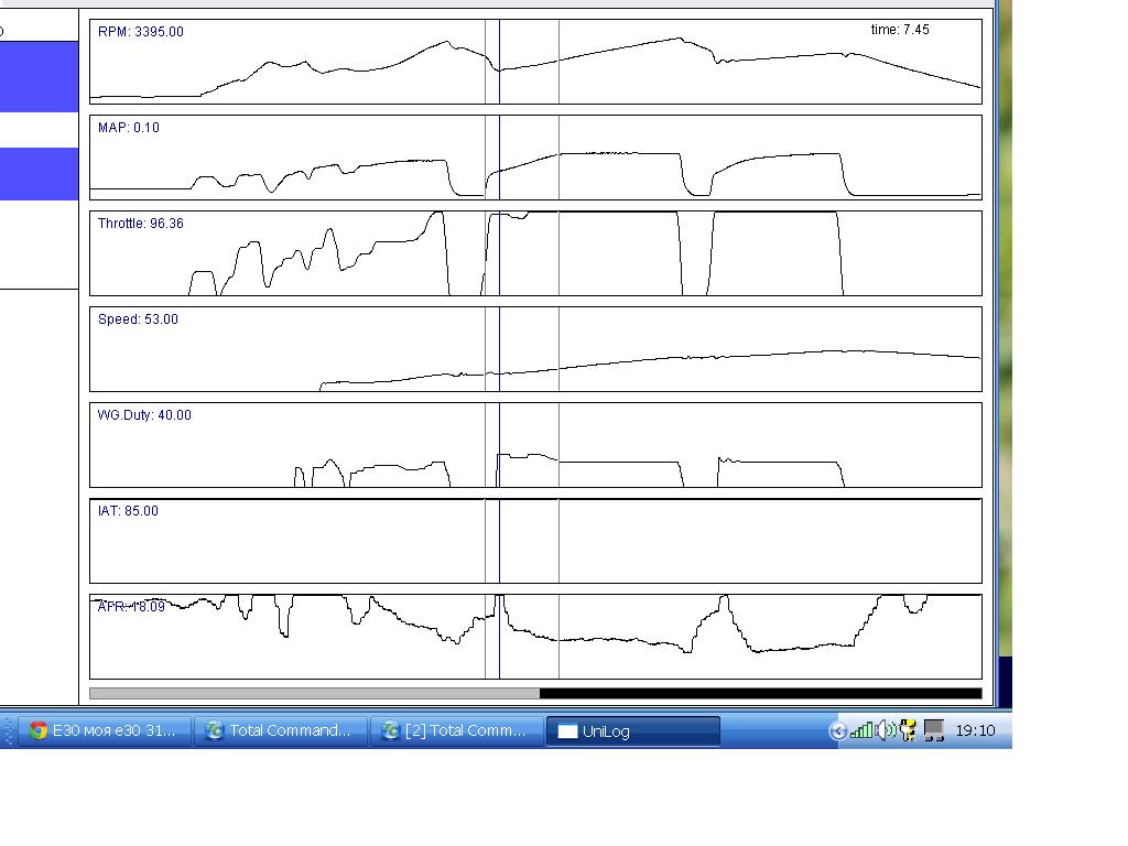

Re: моя бмв є30
Повідомлення andriy320e30 » Пон, 27 липня 2015, 23:38
тут видно(там де крайні лінії) як попадає в турбояму .на тих оборотах вихід на наддув сек тому така погана динаміка до 100. бо на 4500об турбіна моментально надувається

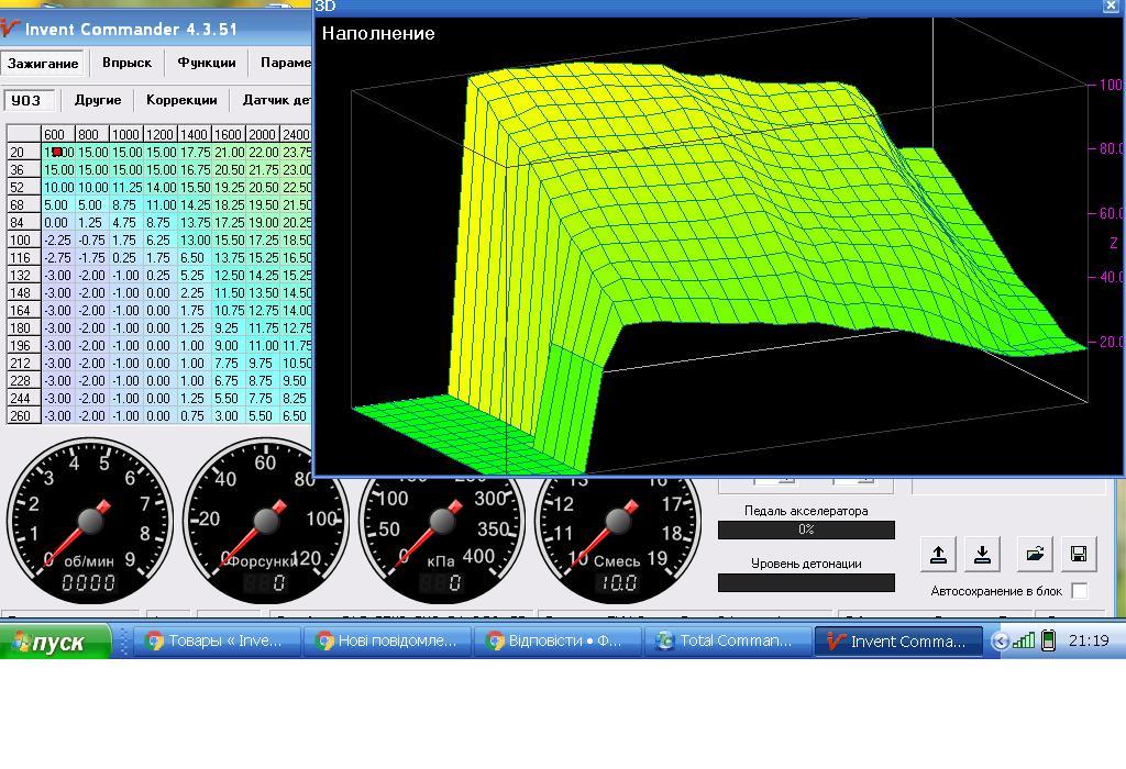

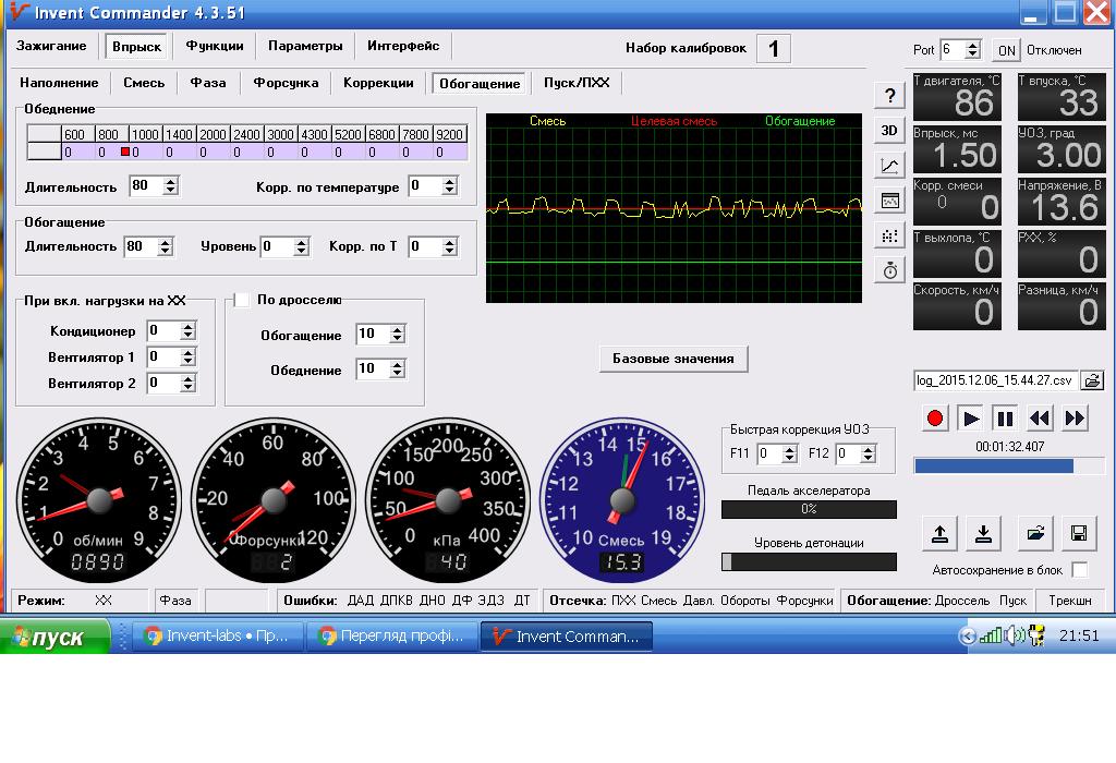

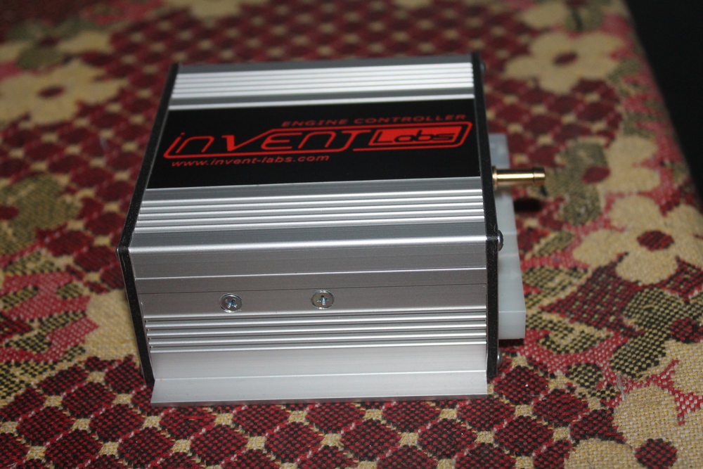

Re: моя бмв є30
Повідомлення andriy320e30 » П'ят, 04 грудня 2015, 21:22
нарешті купив нормальний комп.тепер буде фазований вприск ,широкополосне лямбда регулювання кнопка старт,трекшин контроль і ше купа фаршу :-)
бо мотронік онлайн шось заглючив і бензи брала багато по селі.думаю тепер і розхід буде менший ніж з заводу .

Re: моя бмв є30
Повідомлення andriy320e30 » Нед, 06 грудня 2015, 22:01
поставив комп то бомба :shock за день настройки краще тримє суміш ніж за рік підстройки в мотроніку +емулятору .короче працювати з таким компом одне задоволення :-) ше потрібно доставити датчик фаз від м52 і буде фазовний вприск ну і понятно набагато менший розхід в перехідних режимах і отримати потужність впритик можливостей жиліза
