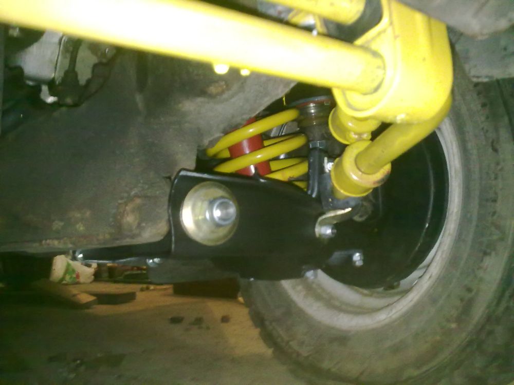

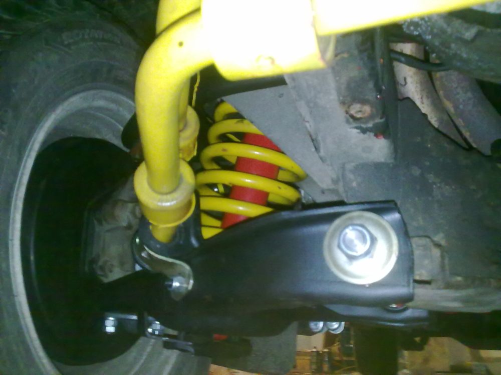

Отже, почалося з того , що десь на початку березня вродь , після 4 років експлуатації і пробігу біля 70 тик вирвало мені шарову на Антоновича, машина приїхала в гараж верхи на евакуаторі :oops
Ну і я , як не прихильник "полумєр" розкидав всю ходовку для "посчупать" , врезультаті трохи попав на касу :oops ,але міг спати спокійно :D :shout
Було замовлено:
-радіатор системи охолодження; старий весь час потів і мав дефект горловини , пробка щільно не прилягала + я випадково відламав йому штуцер шлангу на розширювальний ; :oops
- кран пічки , керамічний; старий мене дістав постійним заїданням ;
- всі патрубки охолодження; старим ще впринципі ніц не бракувало, але не по феншую до нового старе ліпити :D

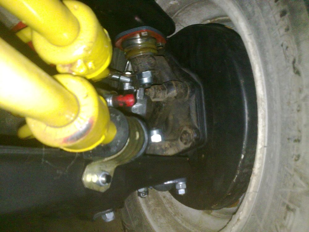

- набір шарових Трек Мастер Чемп;
- рульова трапеція в комплекті Трек МастерЧемп ;
- комплект поліуританових сайлентів на ричаги, амморти;
- прокладки пружин;
- комплект ричагів фулл- верхній ,нижній , осі , Белмаг , підсилені (наперед скажу - очікував більшого від слова "підсилені" , але шпильки кріплення всі потовщені - і то добре ) :-)
-РТЦ передніх гальм ,комплект , АвтоВАЗ ; попередні Фенокси закисли в мене , внутрішні, ну і щоб два рази не лазити - поміняв :-)
солдатики, шплінти , трубки ,шланги, штуцера - теж все замовив і поміняв .

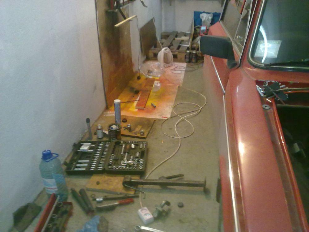

Коли з\ч приїхали , почав то все інсталити , попутно зачищаючи, фарбуючи, грунтуючи і антикорячи там де треба , "обрабатывал напильником до конечной продукции" тскзать. Вдень - робота , ввечері - гараж , вночі - жінка :shout :D :angel

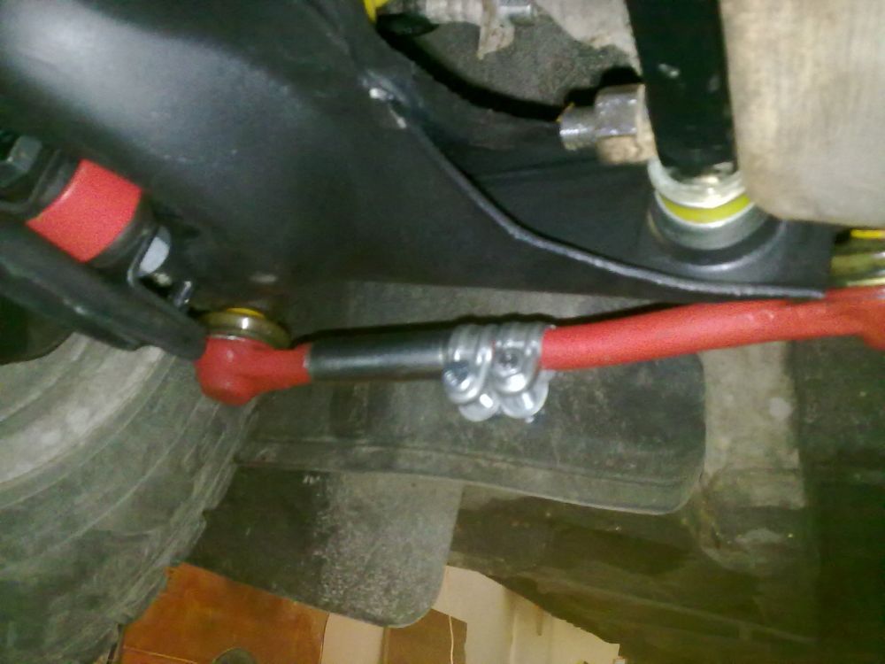

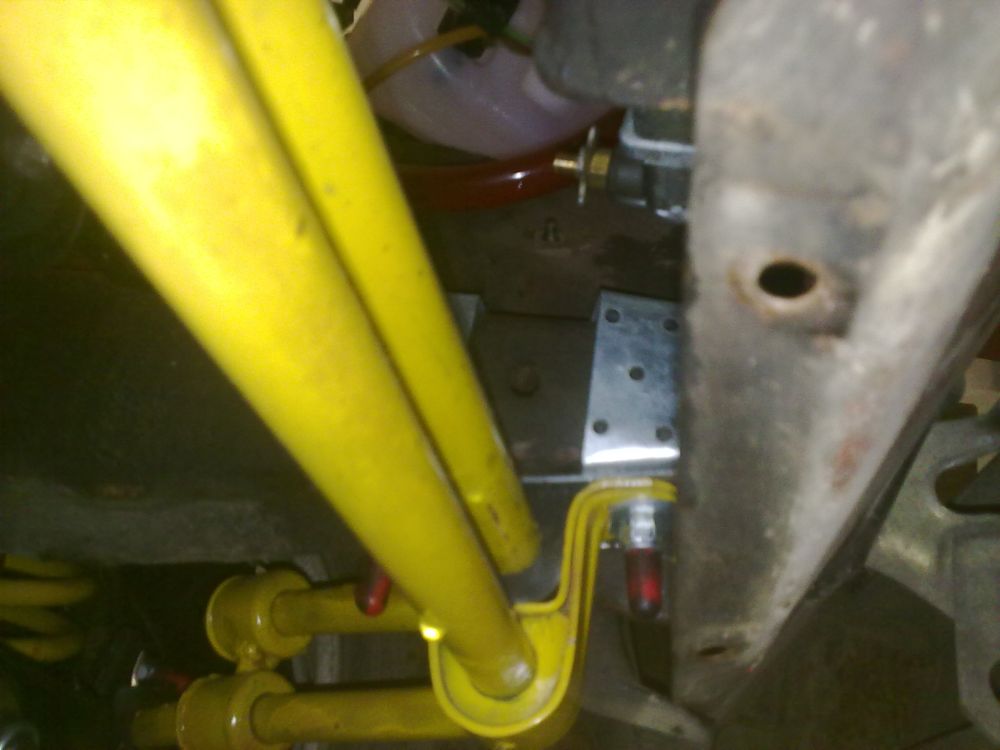

Кріплення стаба до лонжеронів (шпильки) в мене були дуже убогі , зварки не мав , тому зробив обхідне рішення : шпильки були зрізані , на їх місці були просвердлені дзюри під сквозний болт через підсилюючі розпірні скоби . Получилось вродь нічо так, при найближчих кузовних роботах можна буде обварити акуратно і буде міцніше штатного :)

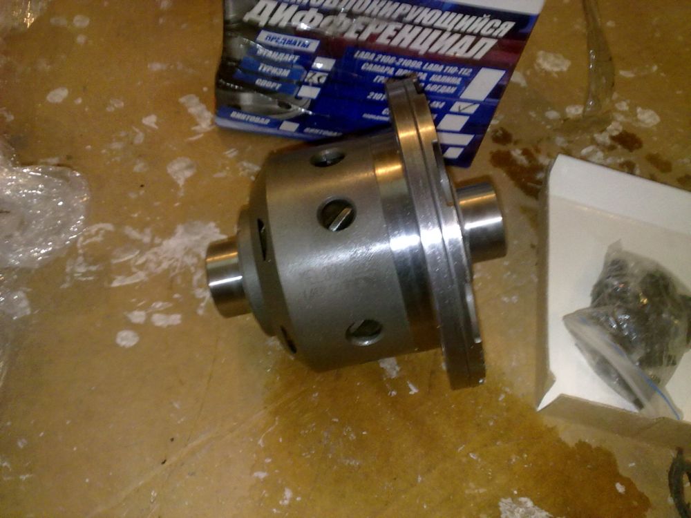

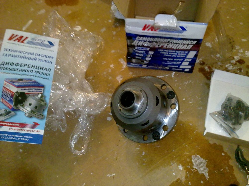

Підвернулась премія :happy :angel , купив блоку ВалРейсінг , але зима вже пройшла, потім якось часу не міг вділити , тому ще не заінсталив :oops

Вобщем , все було почищено, погрунтовано\пофарбовано , підігнано і заінсталено.
Тормоза прокачані , розвал\сходження зроблено . Рідини залиті свіжі , антифриз ЛіквіМолі, масло в двигун теж Лікві "MoS2 Leichtlauf 10W-40" , фільтра ....
Масло в КПП і редуктор теж взяв , але воно чекає інстала блоки :angel

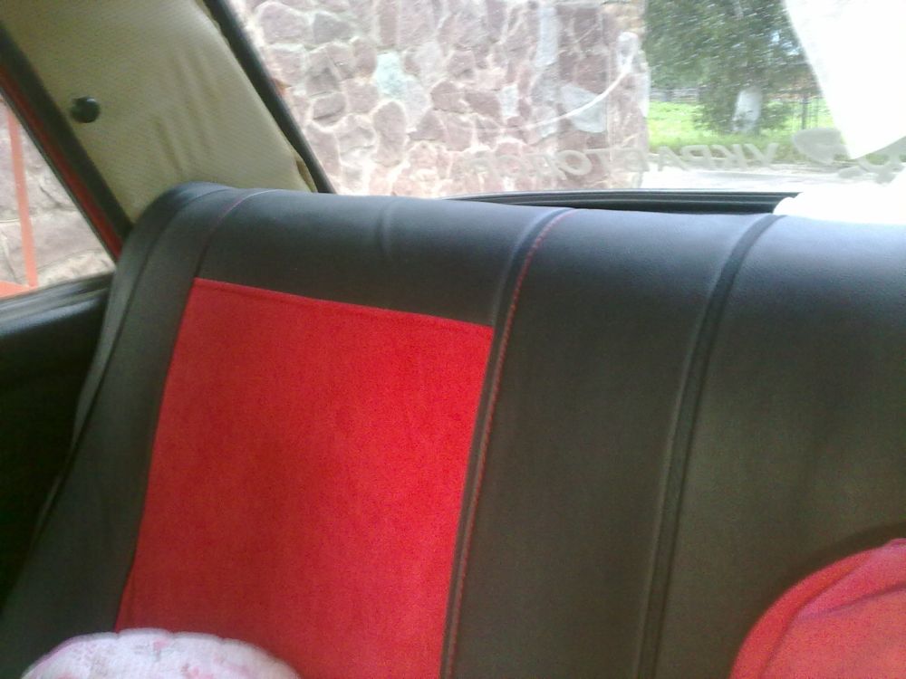

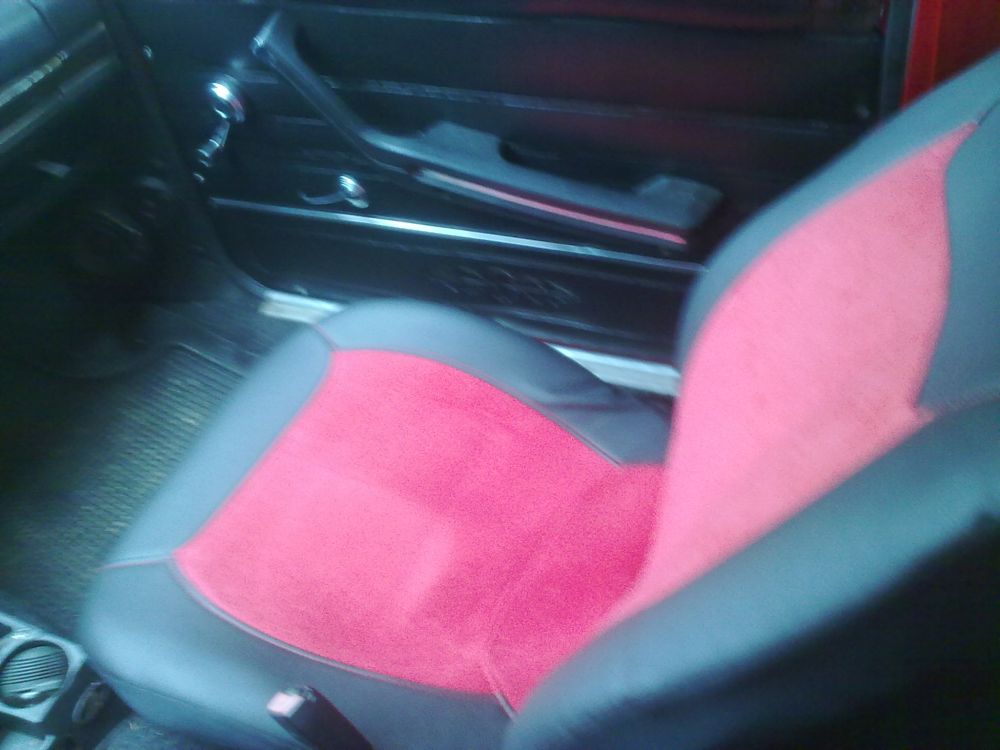

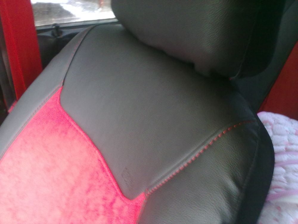

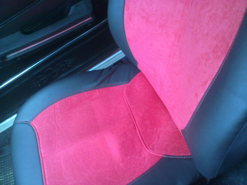

Також нарешті по салону зробив трохи красату : чохли вдів ,які були куплені ще два роки тому , козирьки і стелю , бо прокурені і потріскані були , батони\ручки ....

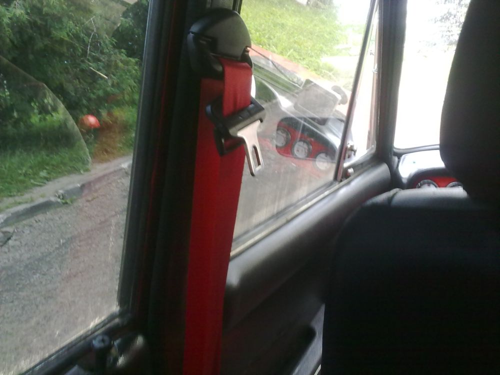

А . ще задній ремінь вчепив , для дитячого кріселка :angel
