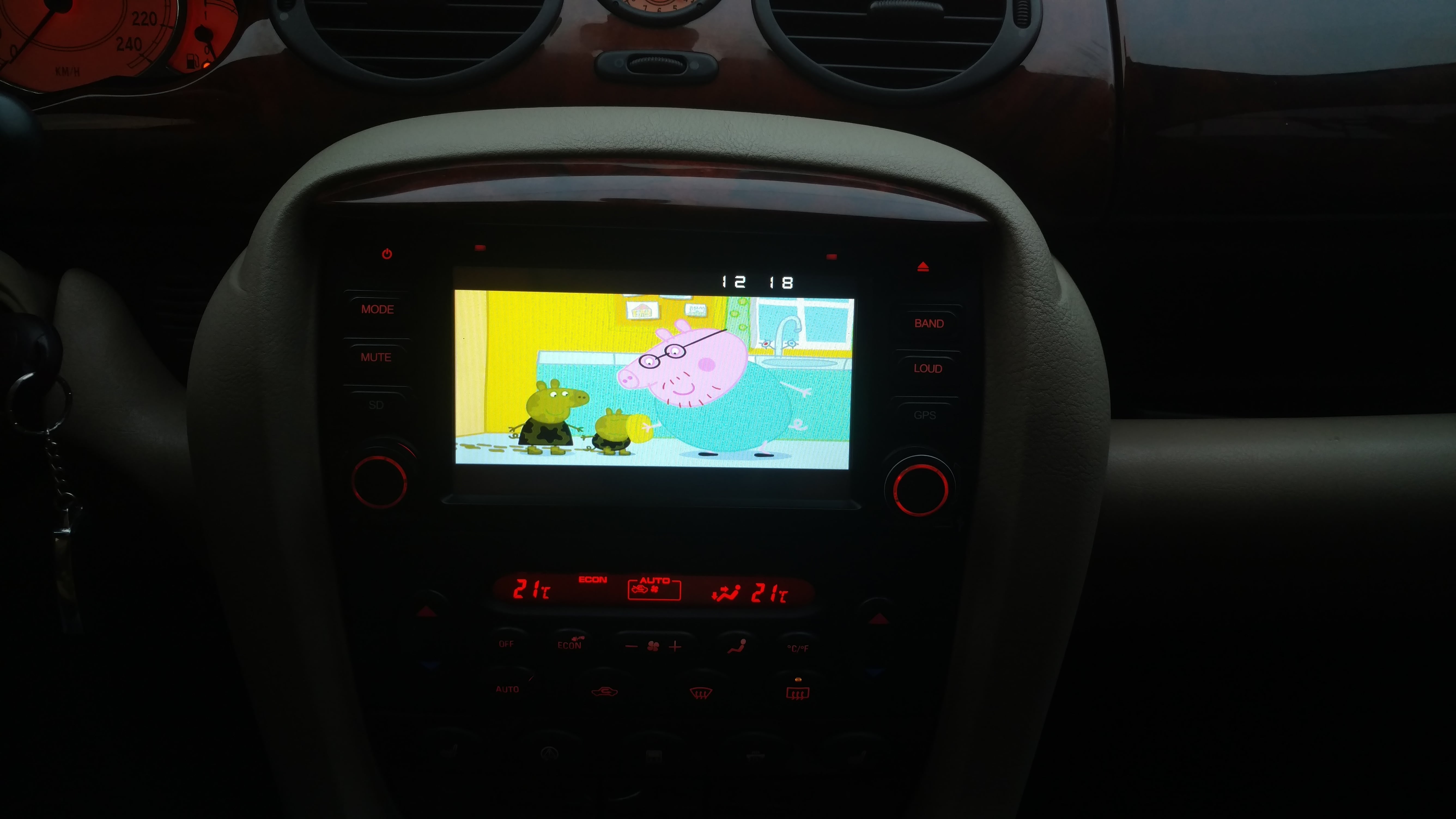

Це мабуть останній запис б БЖ в цьому році.
Псєчий холод, руки мерзнуть, пальці не слухаються, тому пауза до потепління.

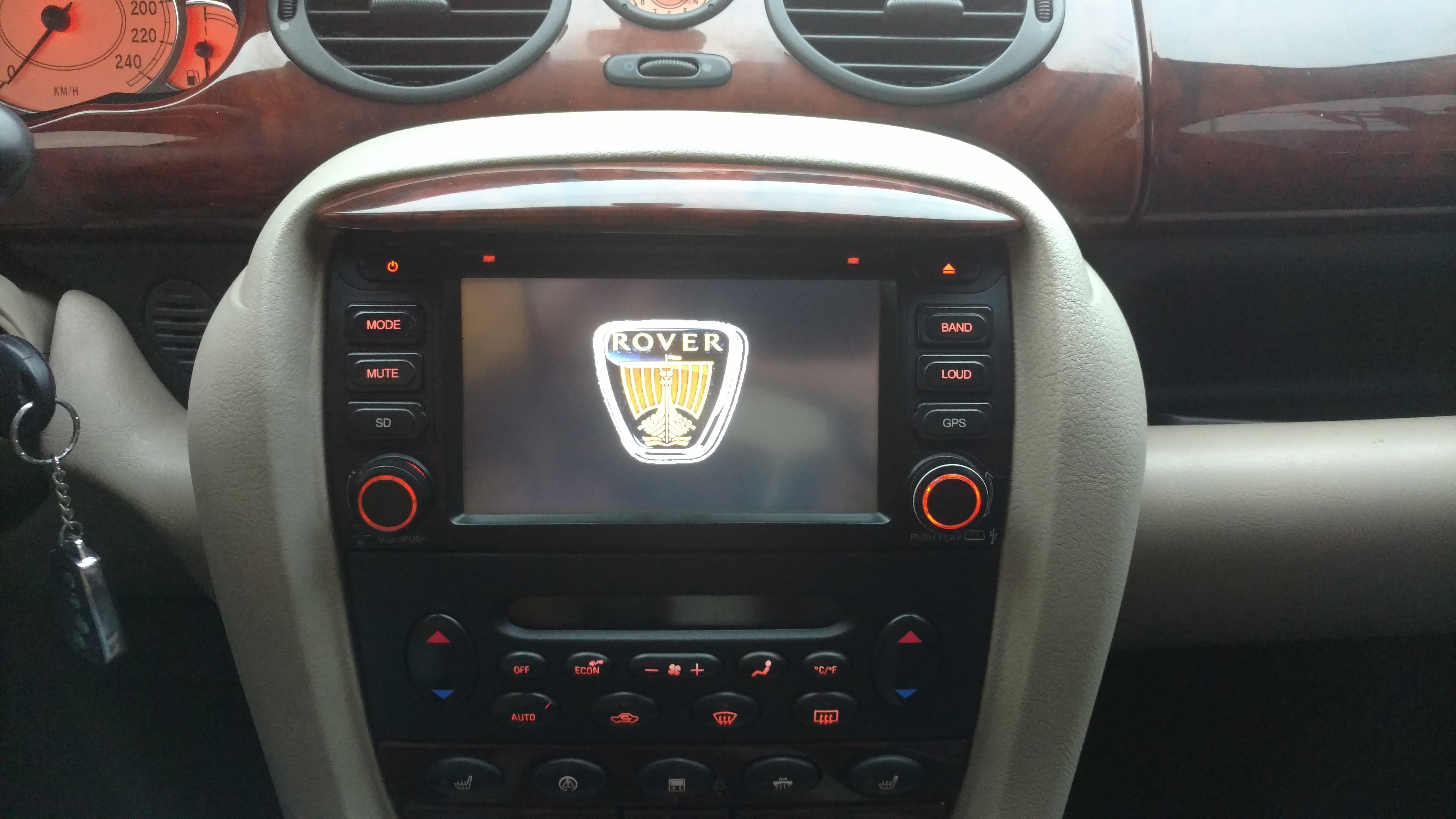

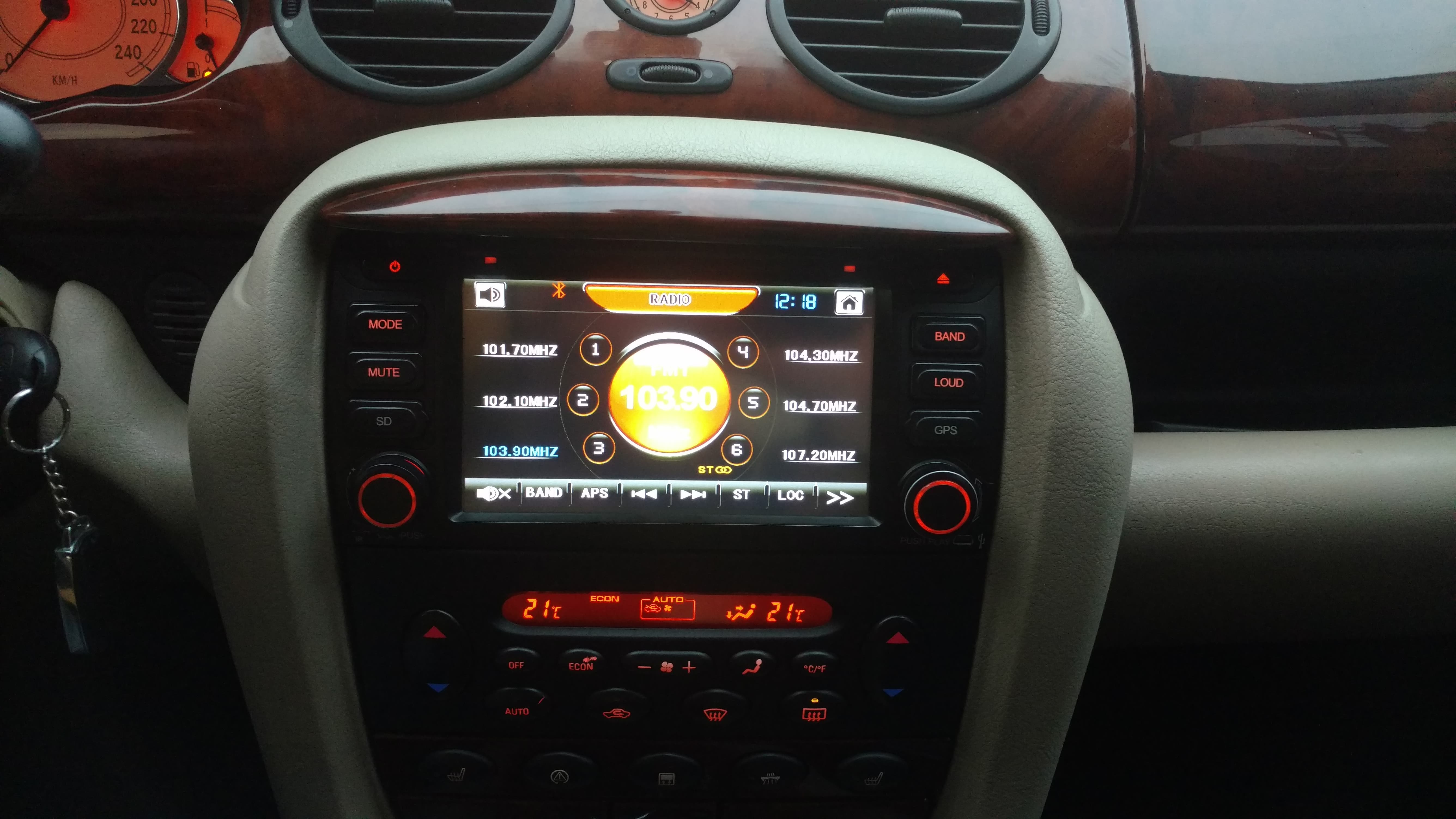

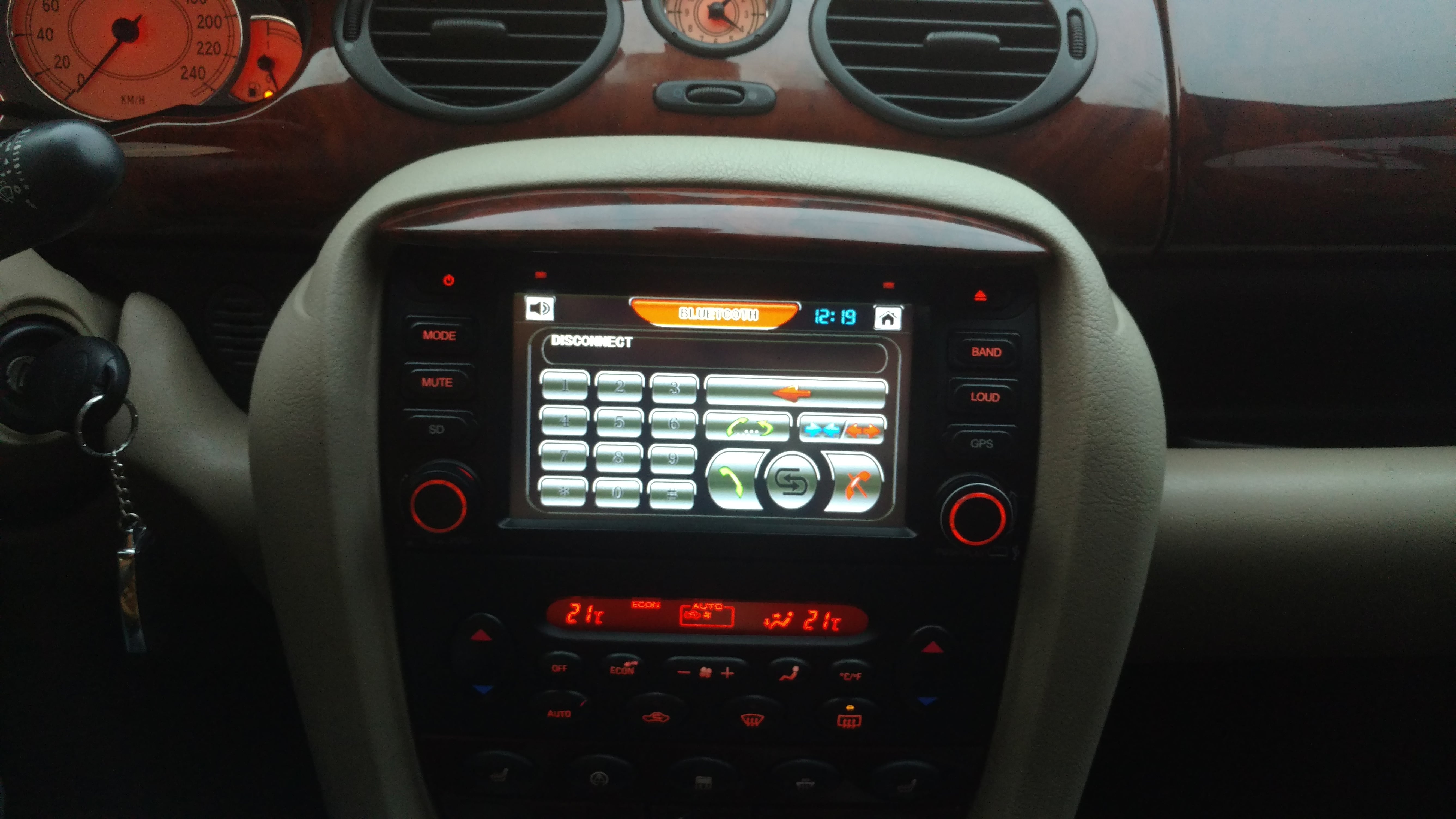

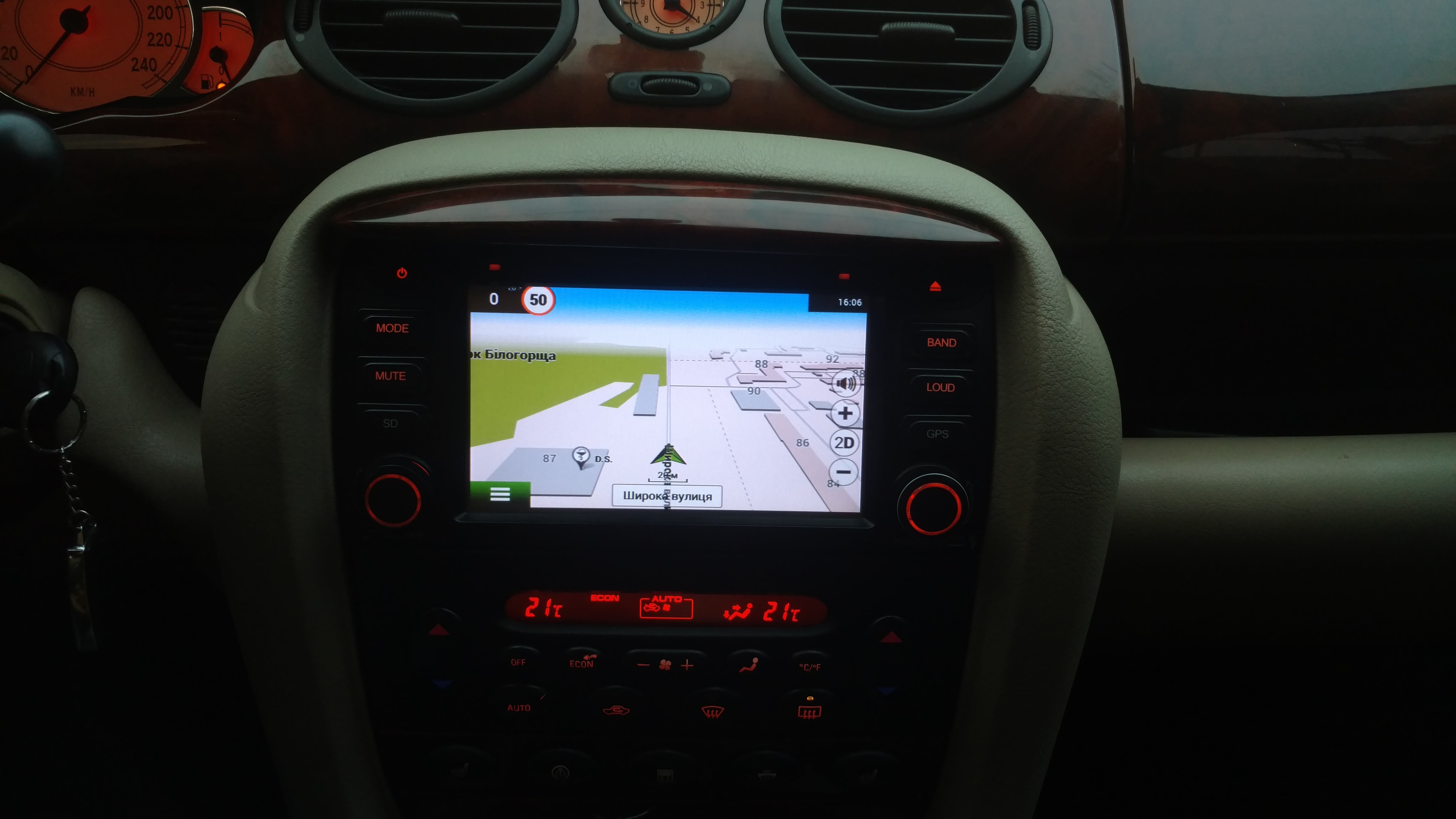

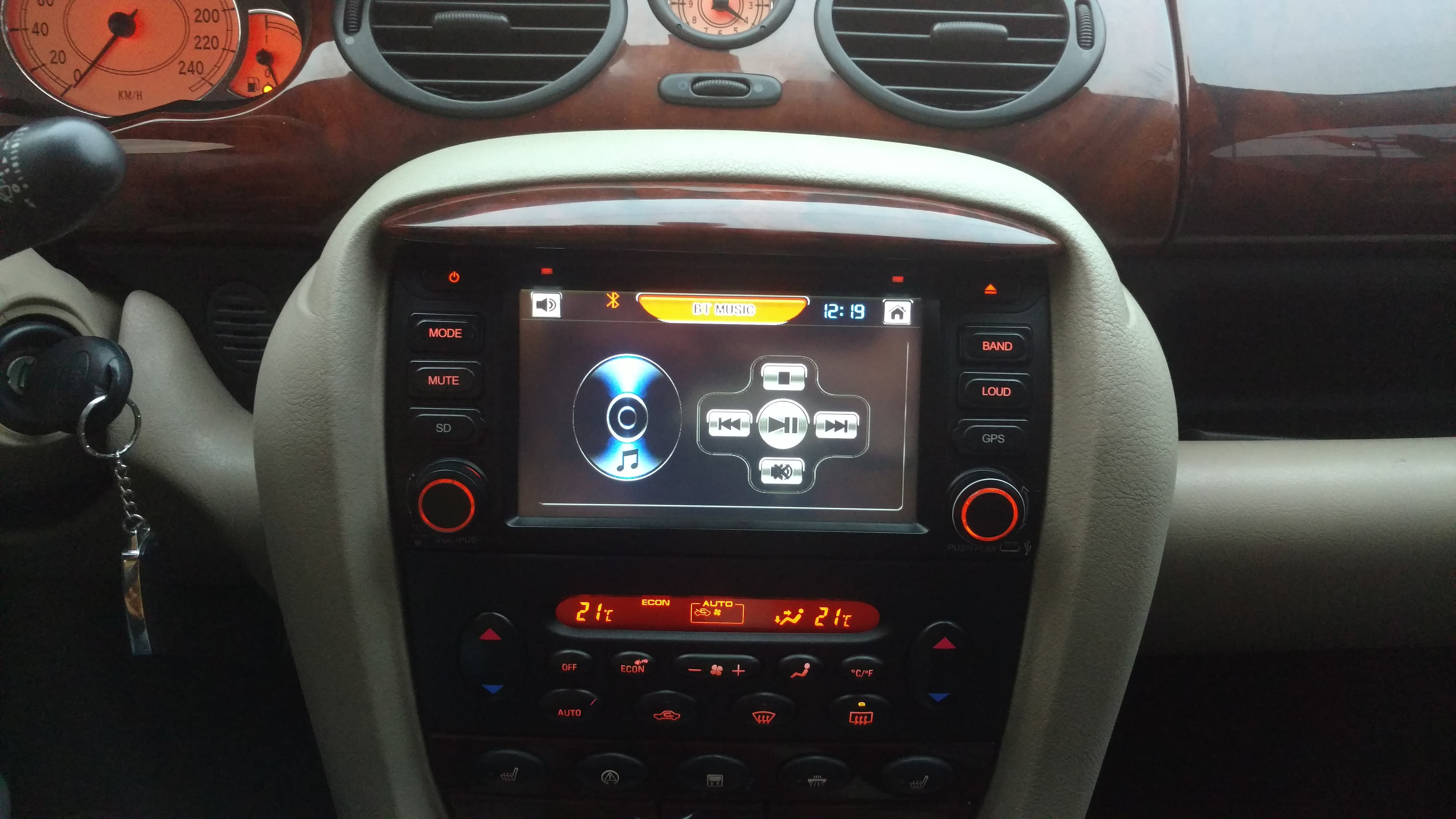

Оскільки зовсім неочікувано в мене з'явилась мультимедіа з багатьма можливостями, треба задіяти їх всіх.
Наразі в автомобілі працює:
Радіо
ДВД
Блютуз
Блютуз аудіо
Навігація
За неї окреме величезне дякую Антону (босяра), який власне і поставив мені Навітел і Айгоу
Ще залишилось вивести аукс і юсб в підлокотник, поставити камеру заднього виду і подружитися магнітолу з кнопками на кермі ( привик до них, дуже зручно)

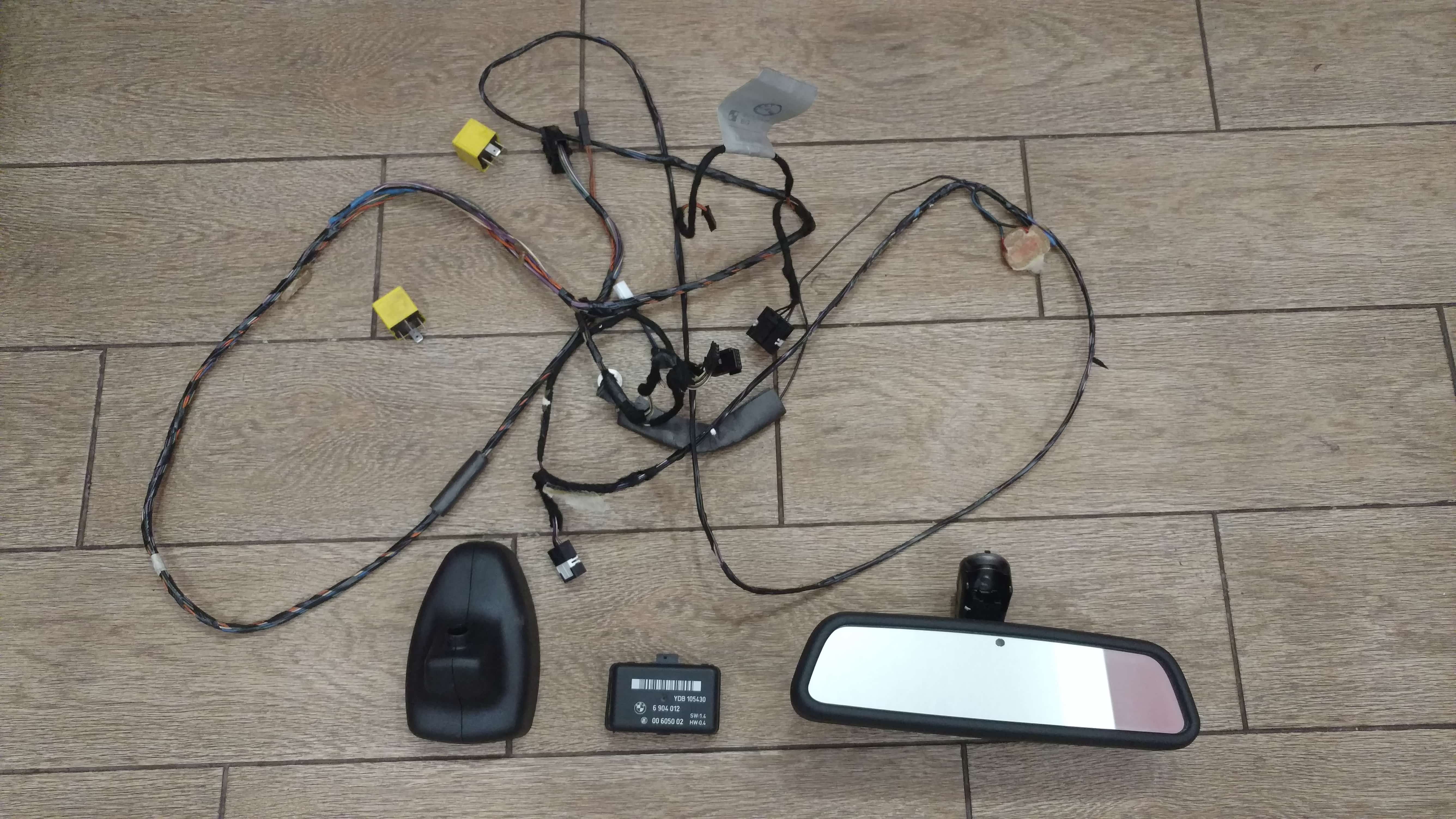

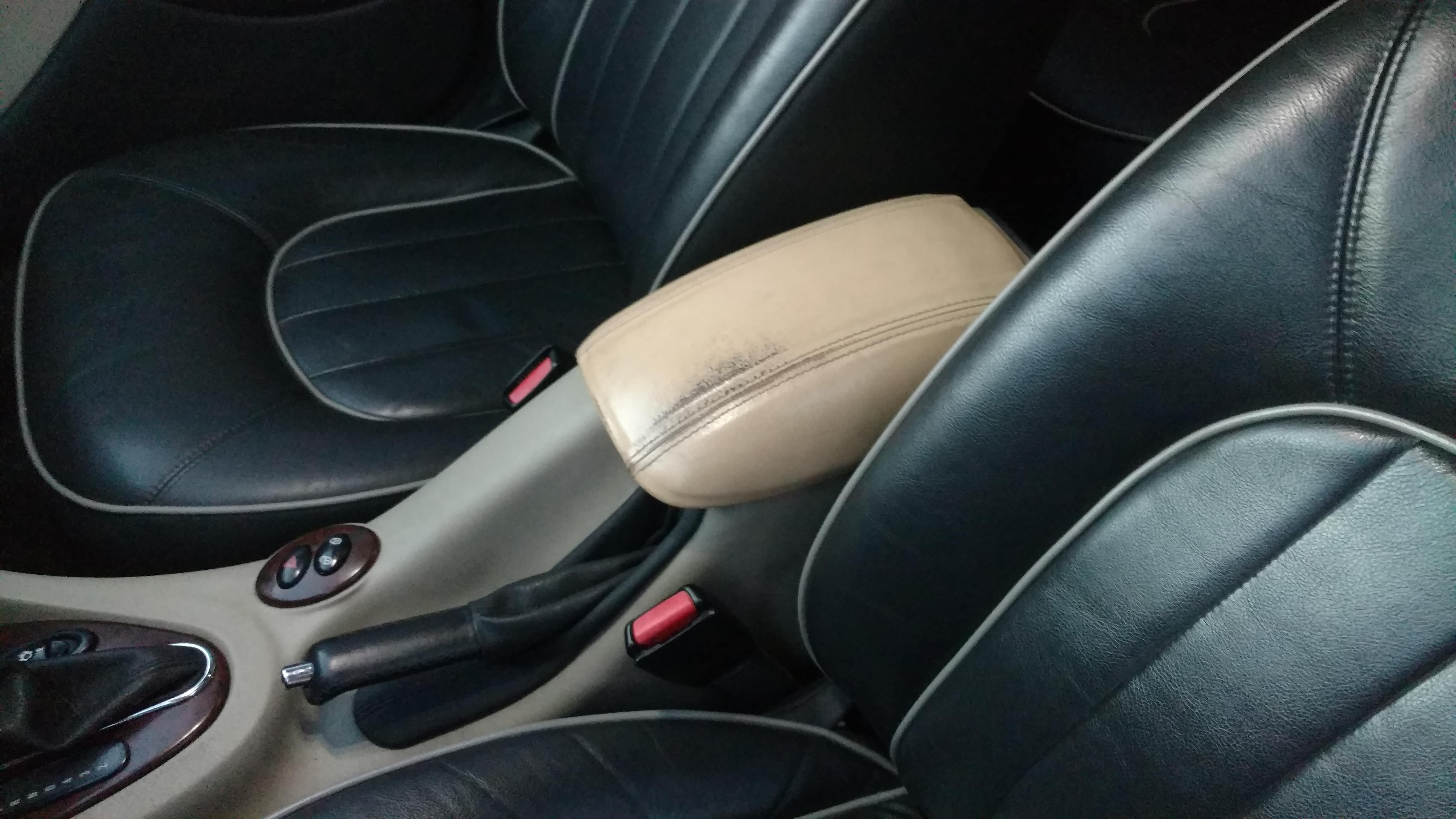

Перша:

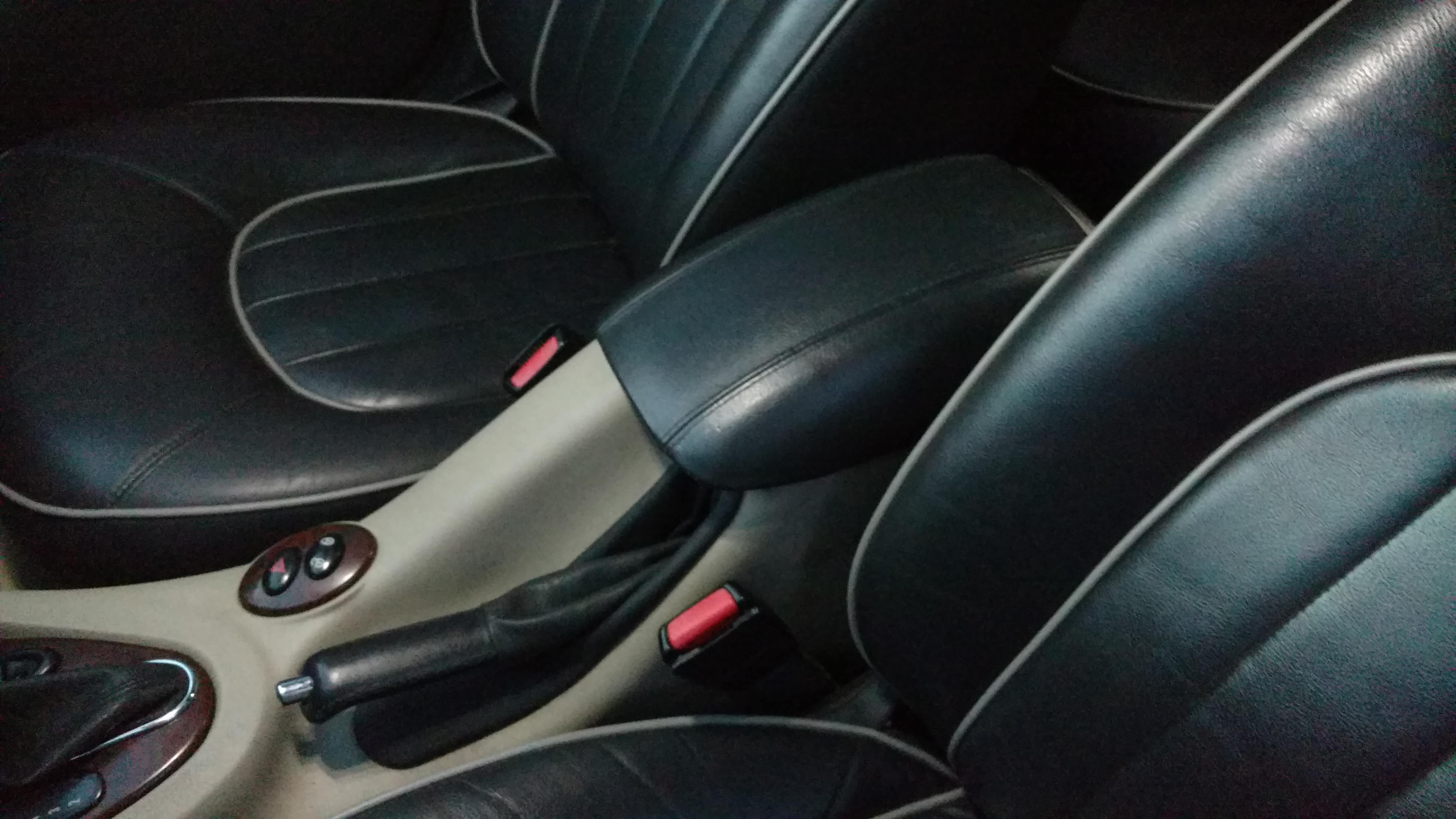

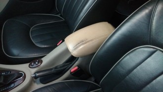

Підлокотник. Думав перешити свій, навіть дістав шкіру з "Бадера" але перешивщики лупили ціну як з космосу (800грн), нижче буде ціна.
Друга:

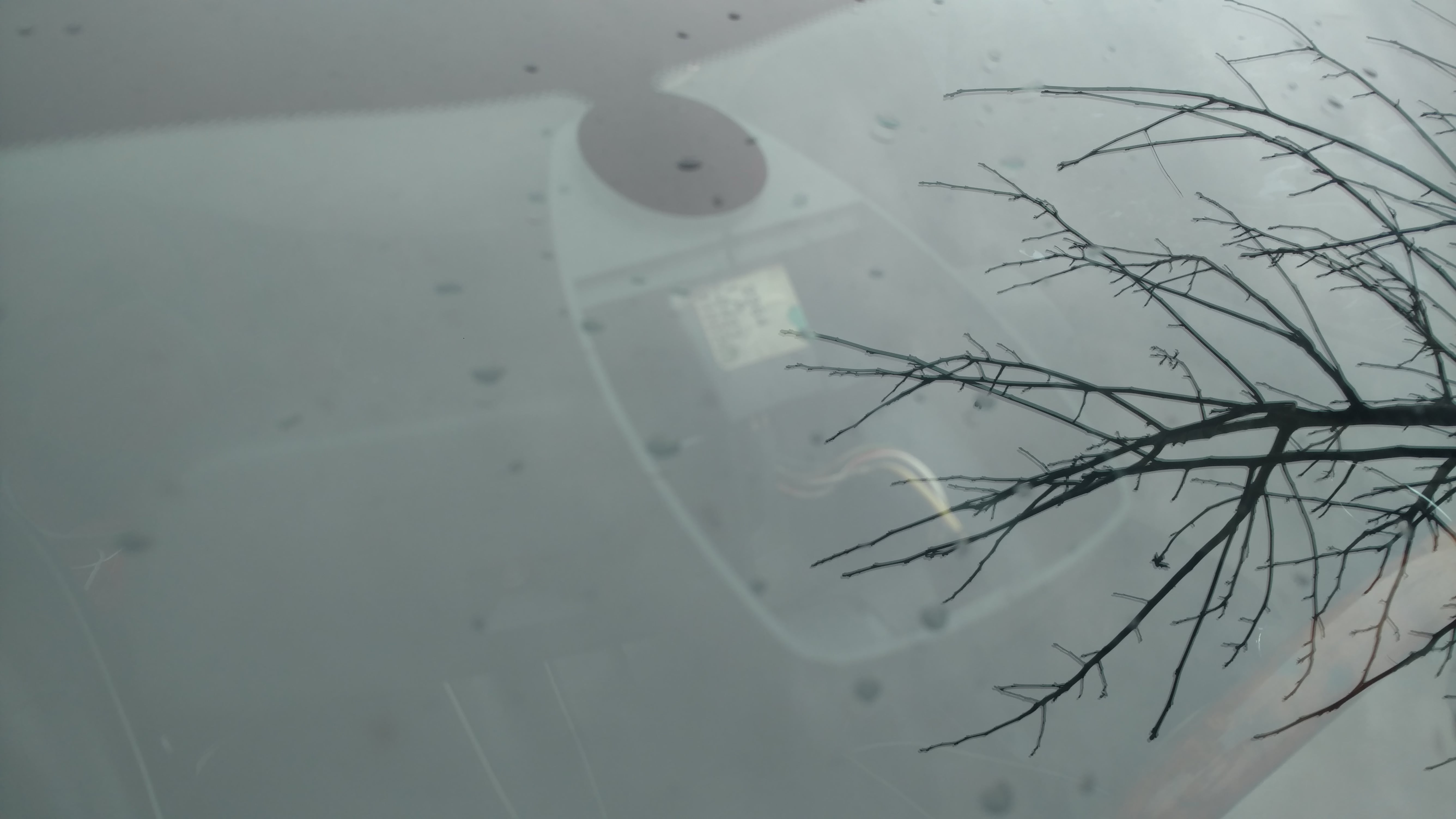

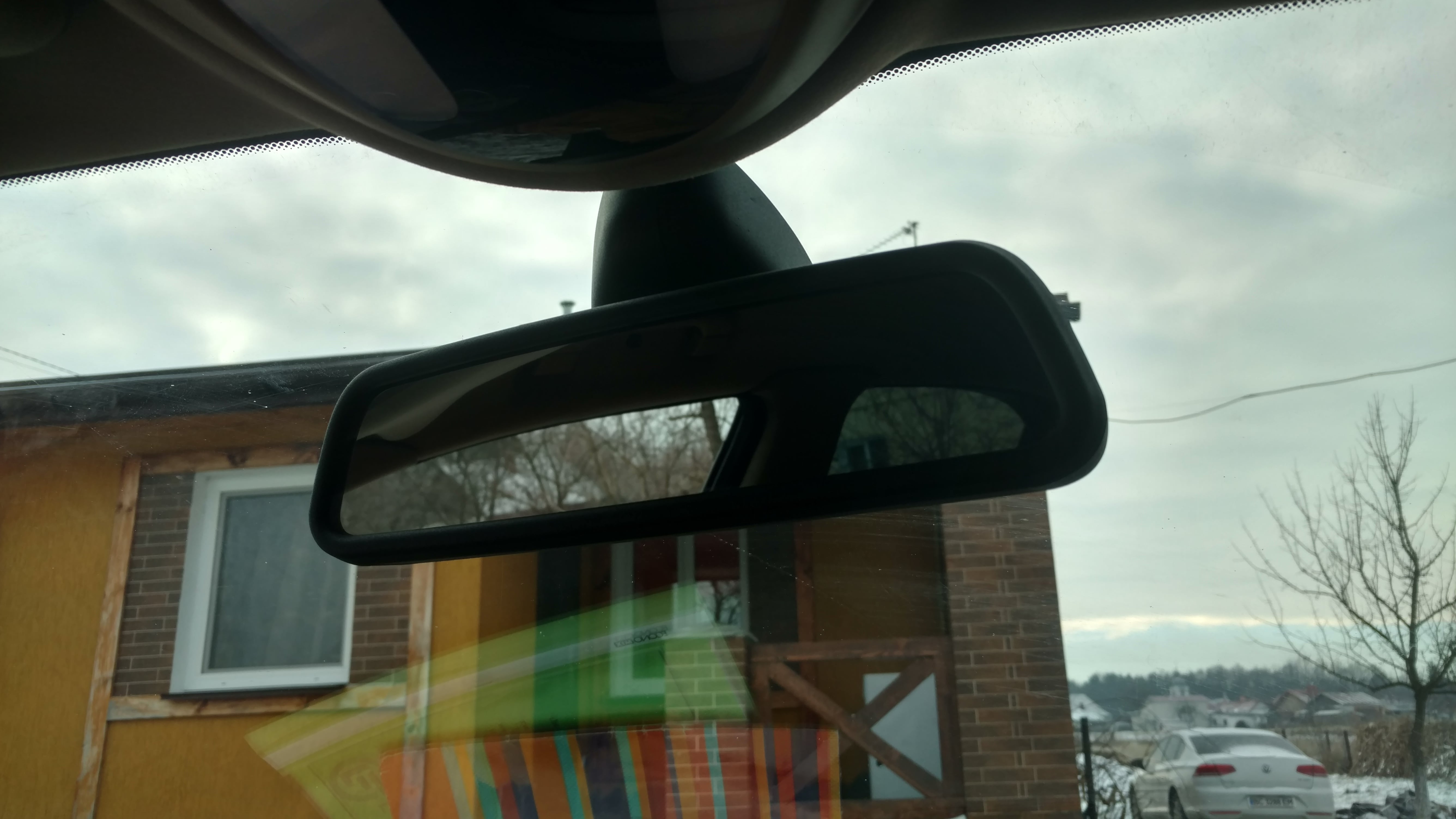

Фотохромне дзеркало, датчик дощу, і проводка стелі, все це з БМВ е46. Третя посилка ще в дорозі, їде з ебей - лінза датчика дощу, яку треба вклеювати в шкло.

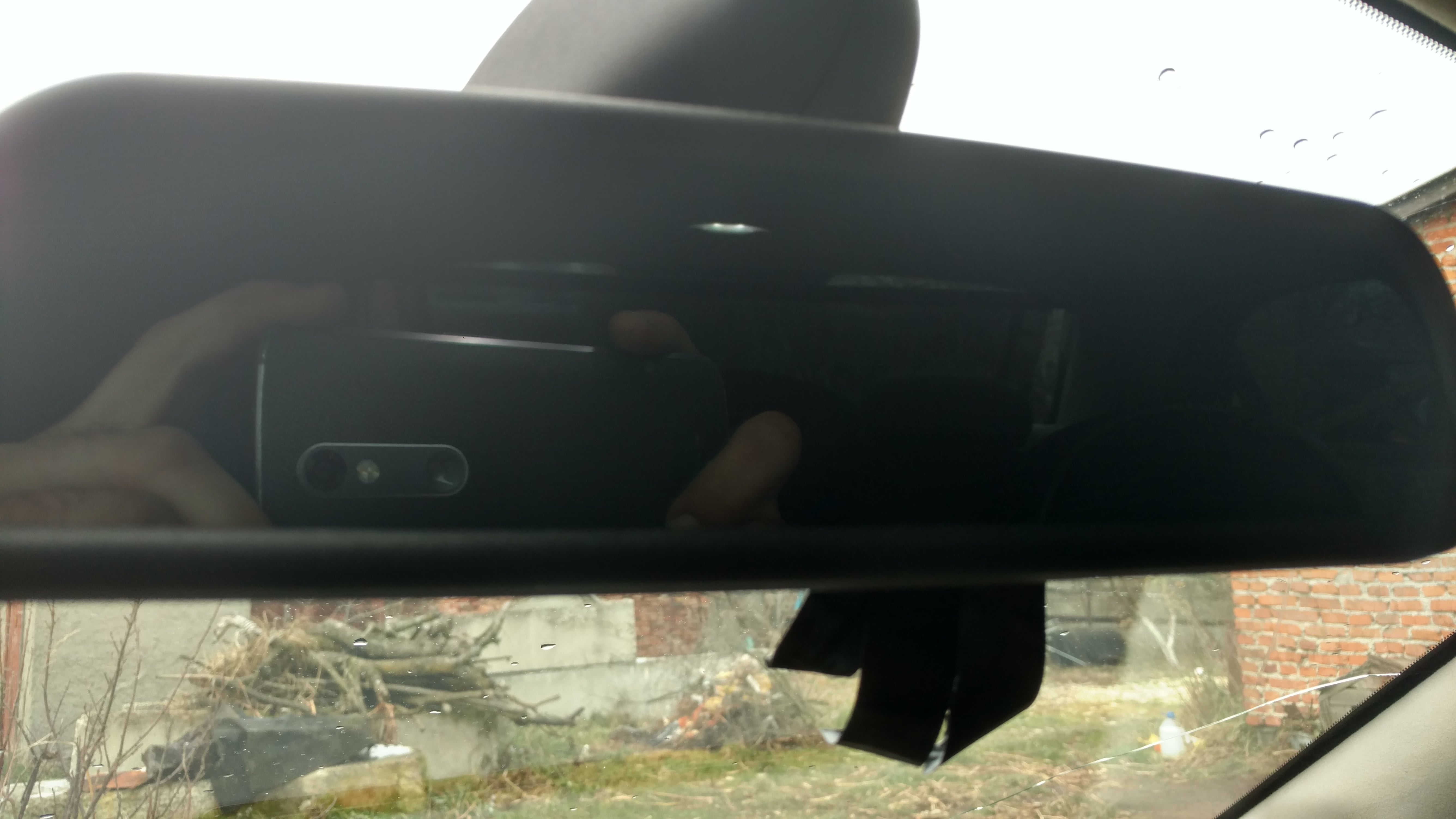

Дзеркало все таки вже поставив, але не підключав, виглядає воно набагато солідніше ніж рідне тоненьке- маленьке на тоненькій ніжці.

- 400грн підлокотник
- 1500грн дзеркало з проводки і датчиком дощу
- 768грн лінза датчика дощу

з датчиком дощу можуть бути трабли,якщо погано проклеїш його

Вкурсі, треба на ідеал, щоб ні одної бульки не було, маю час вивчити питання, і на чомусь потренуватися.

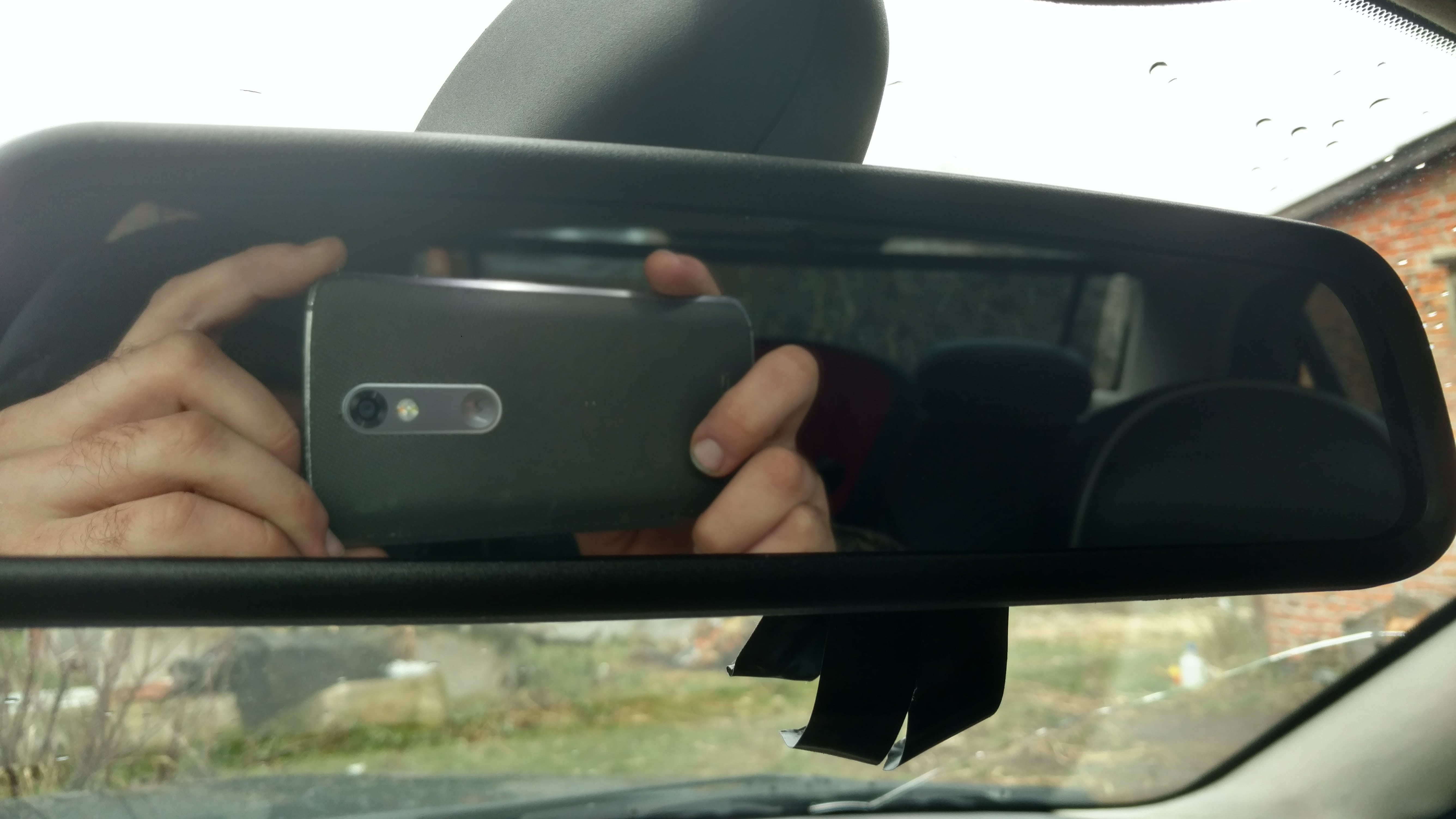

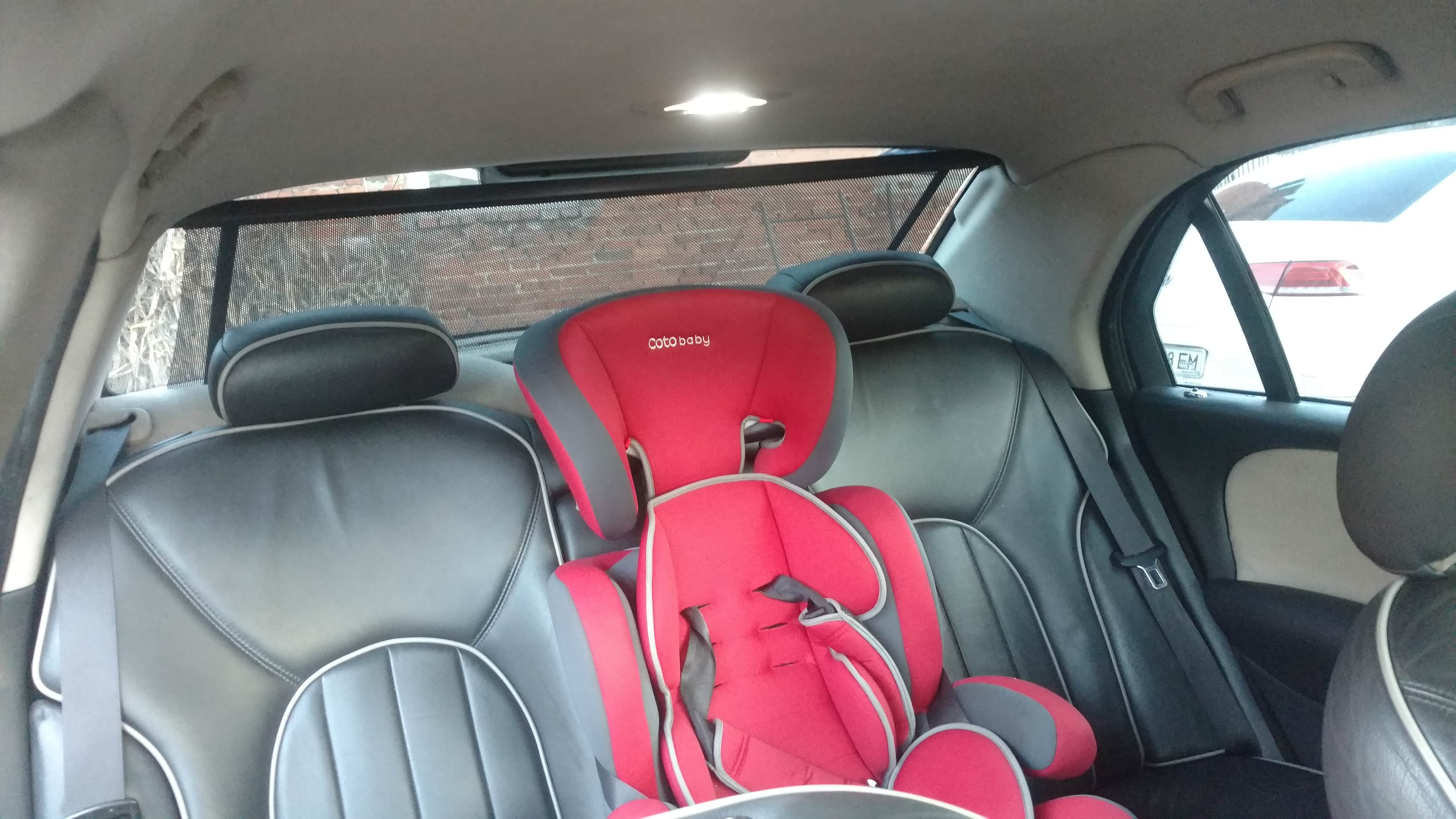

Все таки поміняв сьогодні проводку стелі. Впринципі можна було не міняти всю проводку, а лише до мого роз'єму добавити чотири провода на датчик дощу і три провода на фотохромне зеркало, але мені було трохи лінь розмотувати дві проводки, і кольори дротів не співпадали тому просто одну викинув другу поставив.
Дзеркало запрацювало затемняється- розтемняється. І при включенні задньої передачі також розтемняється.
Датчик дощу поки не підключав і дзеркало ззовні виглядає так:
Поки ще чекаю на нову лінзу, потрібно вирізати лекало і в рекламщиків вирізати плівку аля шовкографія на лобовому школі щоб закрити кожух зеркало і отвір під лінзу.
Зняв коротке відео як працює зеркало:

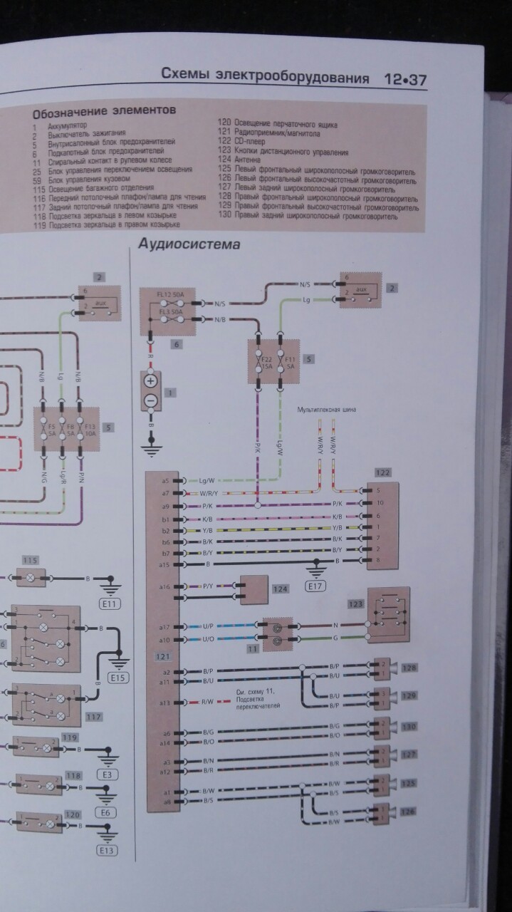

Немаю я ніц стримання. Підключив руль до магнітоли. Згідно цієї схеми знайшов в проводів потрібні дроти, заміряю на них опір при кожній функції і підключив до магнітоли.
Все одразу запрацювало як і має бути, подивитись можна тут:
