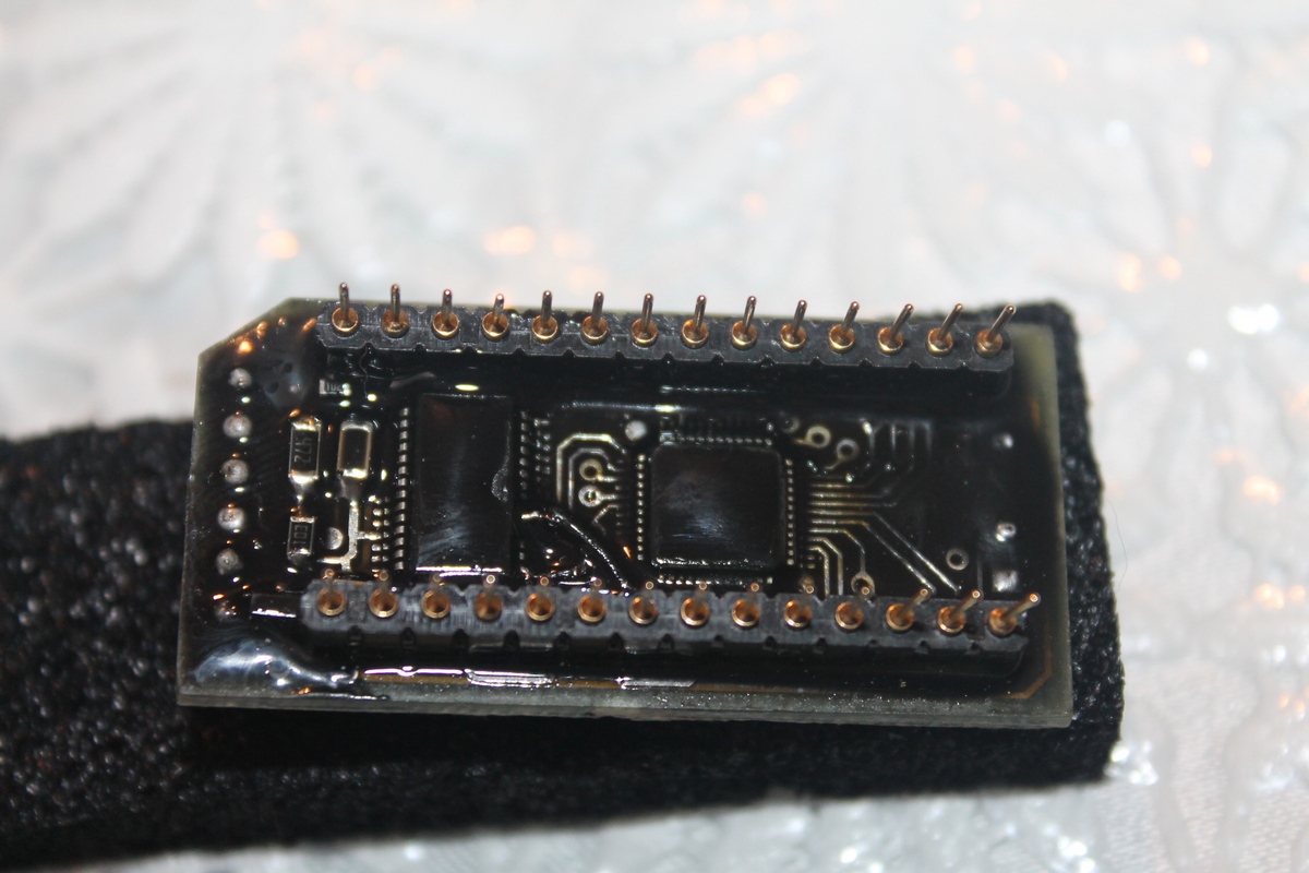

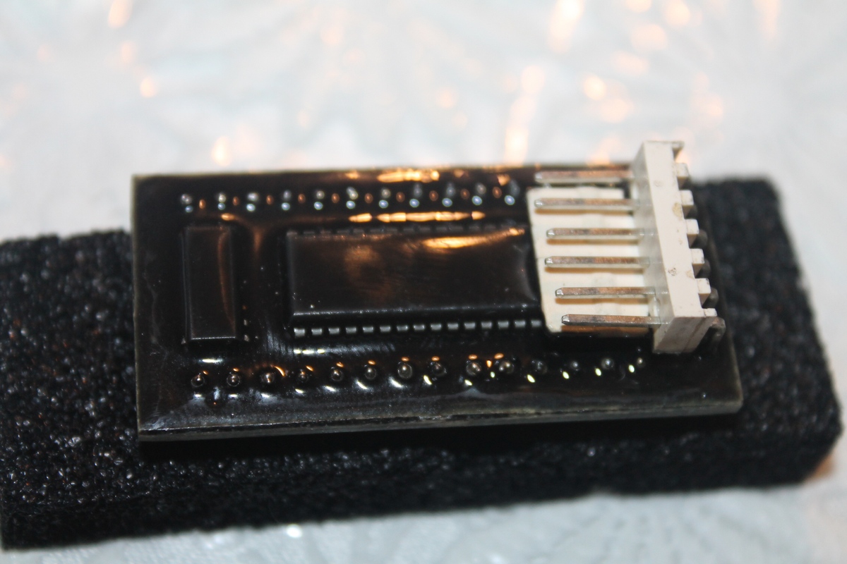

може кому цікаво стояв в мене такий мотронік онлайн .ставиться замісь штатного чіпу і управляє онлайн .задумка непогана реалізація [цензура]. дуже малий доступ до карт ,шей заглючив накінець :facepalm (машина не заводилась) може і на щастя :D
ставив я його тому шо хотів залишити максимально заводський мозг .краще би зразу взяв інвент ціна та сама була :facepalm

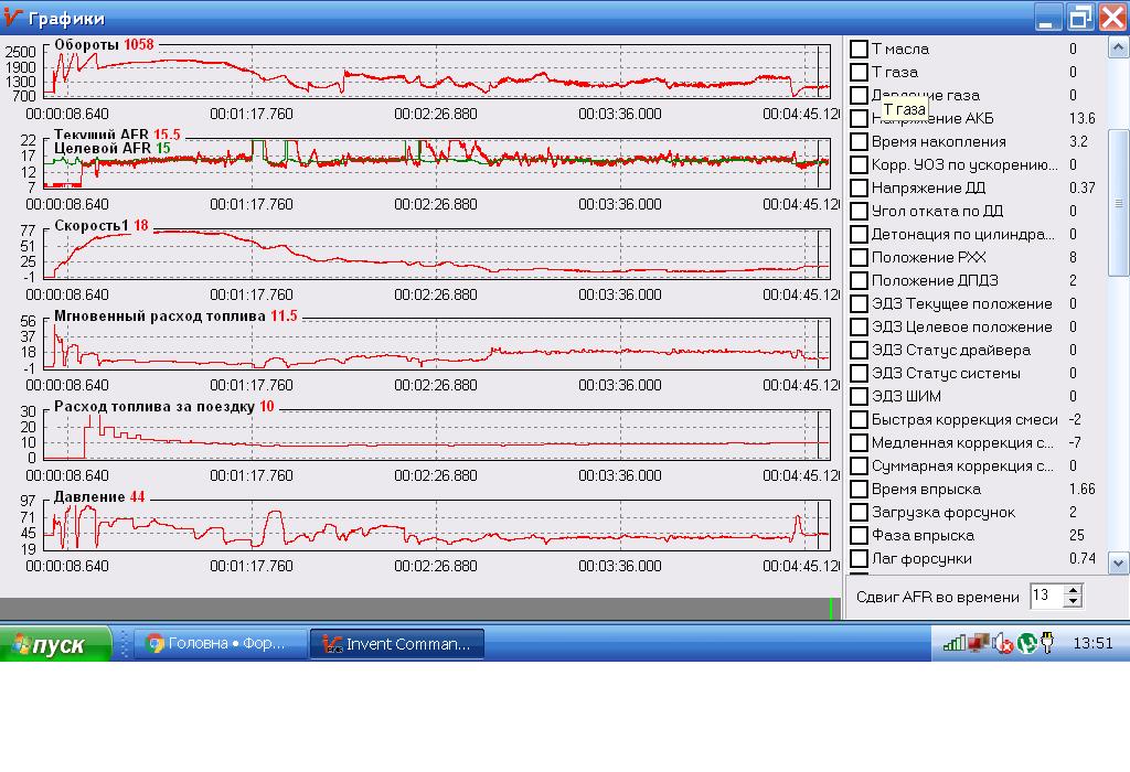

Повідомлення andriy320e30 » Пон, 14 грудня 2015, 14:02
і так .за рахунок супер точного і швидкого широкополосного лямбда регулювання розхід впав зразу на 3-5л на 100км :-) це без фазованого вприску. тепер середній (траса село 50на50)10л було 13-15 . по трасі лишився майже такий самий ,бо в круізі суміш норм трималася . правда ше не засікав по трасі .думаю може і менше буде .
