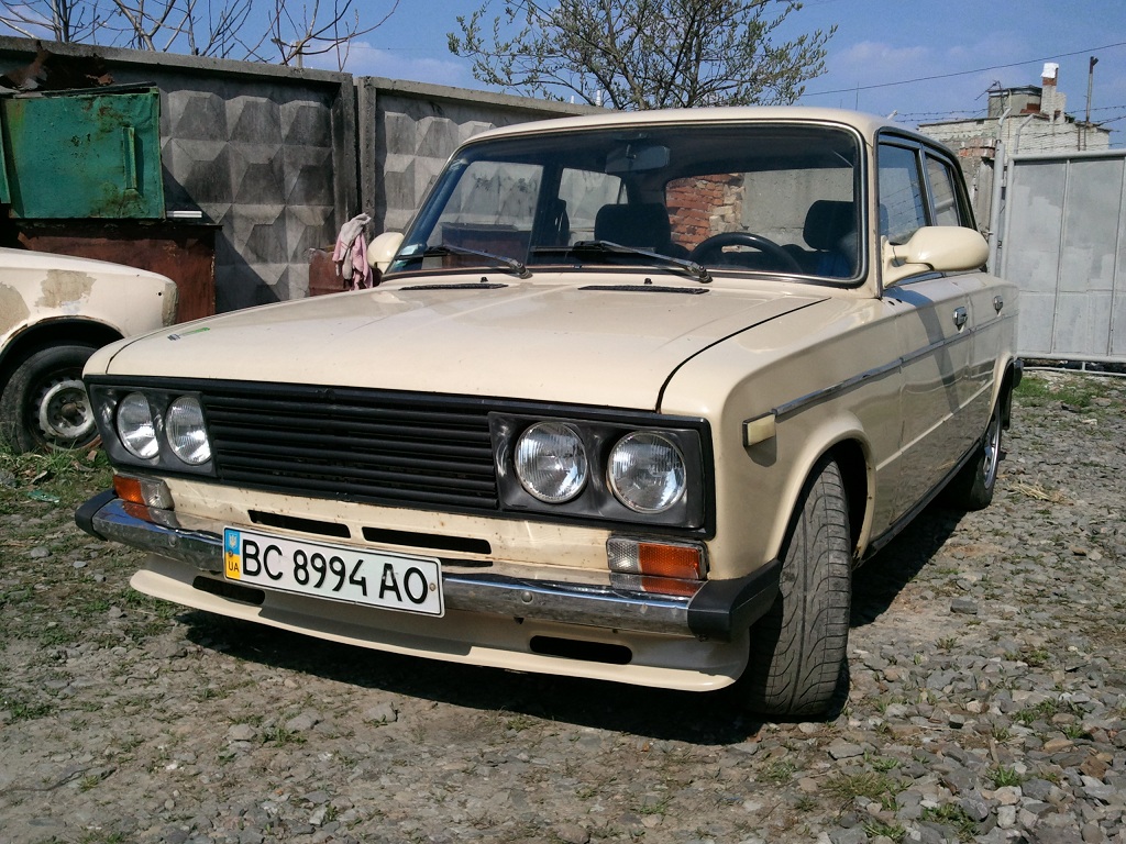

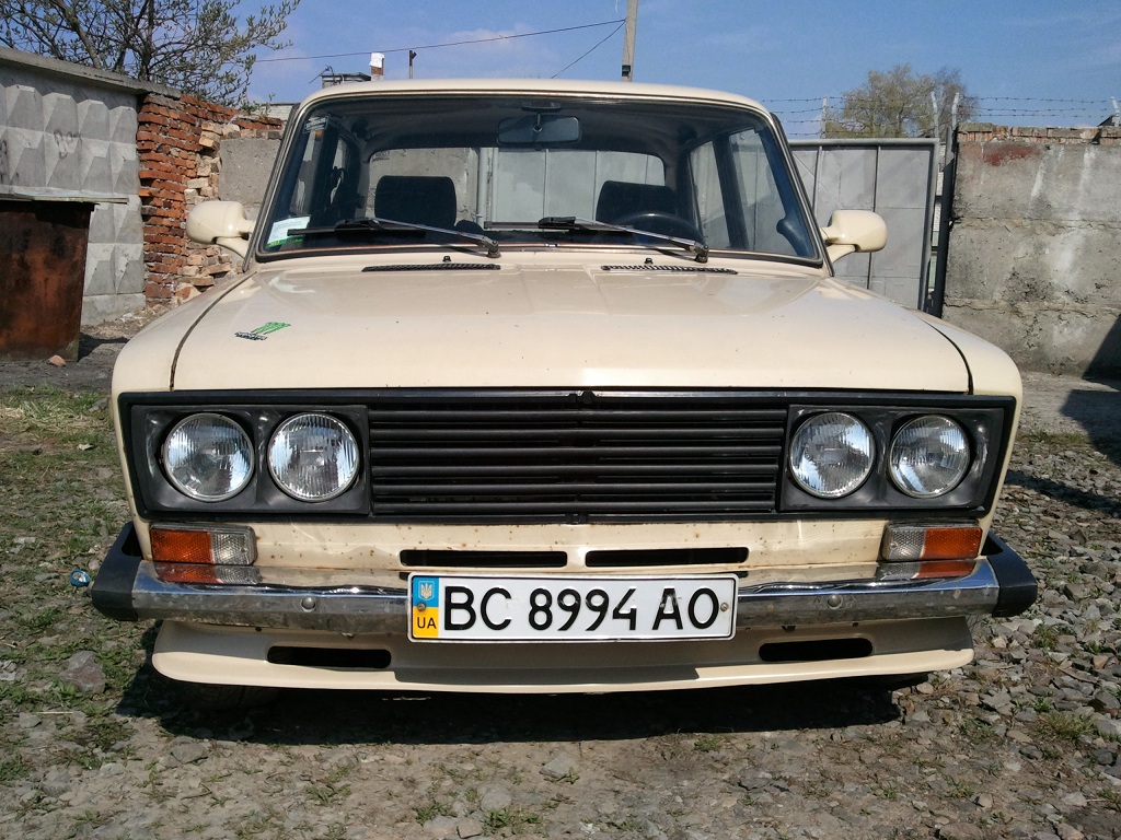

Машина знову в строю після довгого простою тому мені знову є що написати, ви знаєте я це люблю

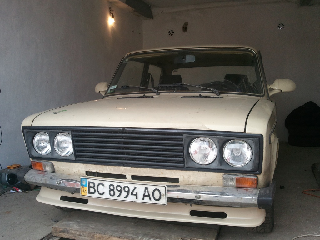

Почну напевно з того що знайшли ми з малою нарешті собі гараж!
Правда далекувато але враховуючи що в мому районі ціни на гаражі починаються від 600 грн прийшлося чимось жертвувати.
Загнав я машину, заліз в яму і пішло-покотилось одне за одним: заміна маятника, заміна вже х.з. якого по рахунку рульового наконечника, тормозні трубки, капіталка сцепухи, переробка стаба під болти так як шпильок вже майже не залишалось, трабли з проводкою, глобальна переварка паука бо загнув його об рельсу так що колеса вправо не повертались
і ще багато гемору, короче додому з гаража я приходив тільки відіспатись
Стосовно ніштяків:
Настроїв свій 73-й карб, довольний ним надзвичайно! Валить супер а розхід в пердун режимі зараз навіть менший ніж був з ОЗОНом на 1.3 ...ну запас мощі, куле
Приїхав доречі вал. Взяв я Двігатєль 94-й це тіпо останній стейдж в лінійці низових валів, ну думаю зараз з установкою буде сєкас бо конфіг в вала досить кучерявий...повезло, вал став як рідний, рівненький холостий короче влізло))
Остаточно ще все не настроїв але зараз їде дуже зачотно, а хаває при повній тапці просто ведрами ну це добре, знач має потенціал!

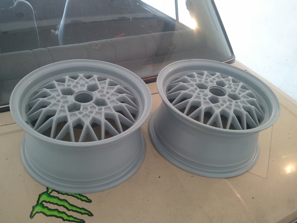

Приїхали ще шпильки колісні правда руки не дойшли їх поставити, зато готова кастом решітка радіатора і губа нарешті на місці.

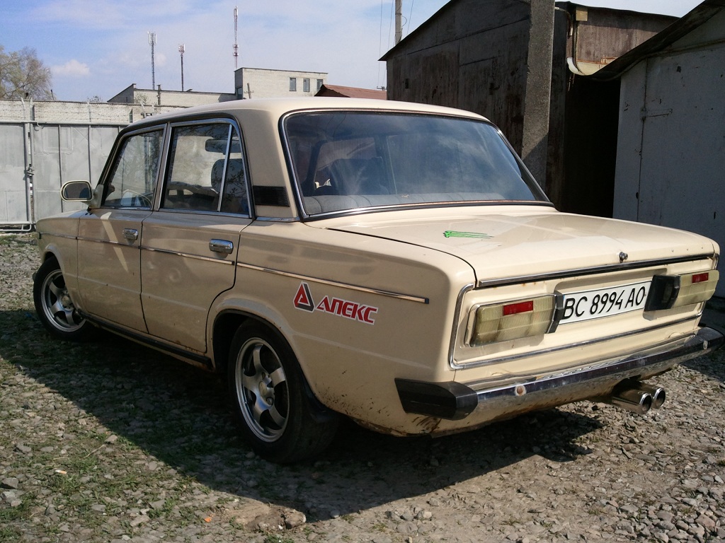

Вчора все докрутив, виїхав на мийку і заодно трохи пощолкав тазік а то шось фоток машини в мене малувато...
Поки розбирав машину, зрозумів що треба вже цього року 100% малюватись бо якщо затягнути то буде тільки гірше, та і проварити для підсилення кузова треба буде заодно.Тому мабуть цього року трохи тормозну з ніштяками і цяцьками.
На рахунок бойових планів на сезон-зараз важко щось сказати...Єдине що дуже хотілося б хоч разок-другий виїхати гору!Дуже мене інтригує ця дисципліна. На рахунок решти незнаю, постараємся пилюкою не припадати... А взагалі щось хєровата ситуація помоєму починає складатися у Львівському автоспорті...Гонсчеги поступово відвалюють з різних причин а нових персонажів в останні роки взагалі не видно, будем надіятись що принаймні в тих хто залишається ще вистачить пороху :)

класна решітка
успіху в налаштуванні і класного драйву

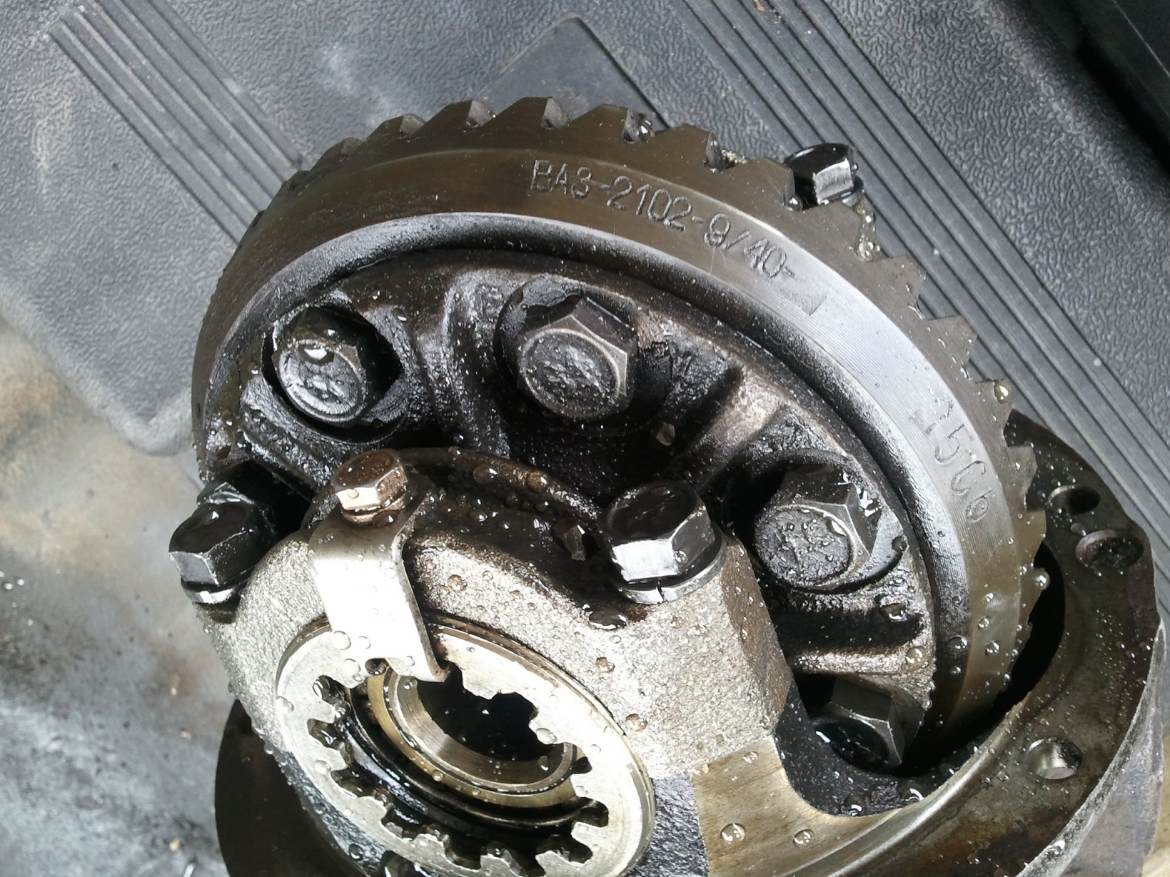

Мої плани підвязати з цяцьками і ніштяками щоб почати відкладати на покраску з тріском провалились, я знов з ніштяками і в попандосі
Почалось мабуть з того що здох мій велонасос яким я качав кулка і моя лінь переконала мене купити компрессор. Вибирав довго і в результаті купив вулкан двохпоршневий. Вдуває на ура :)
Згадав потім що треба поміняти свічки бо ще з пів року тому купив якийсь гівнобош за 40 грн. Порадився, подумав і вирішив купити холодніші, а саме Denso W22EP-U. Брав спеціально в знайомого який возить опт з європи щоб не попасти на лєвак. Дуже довольний! Відчувається стабільніший ХХ і якось чіткіше набирає оберти.
Є в мене колєга Павлік

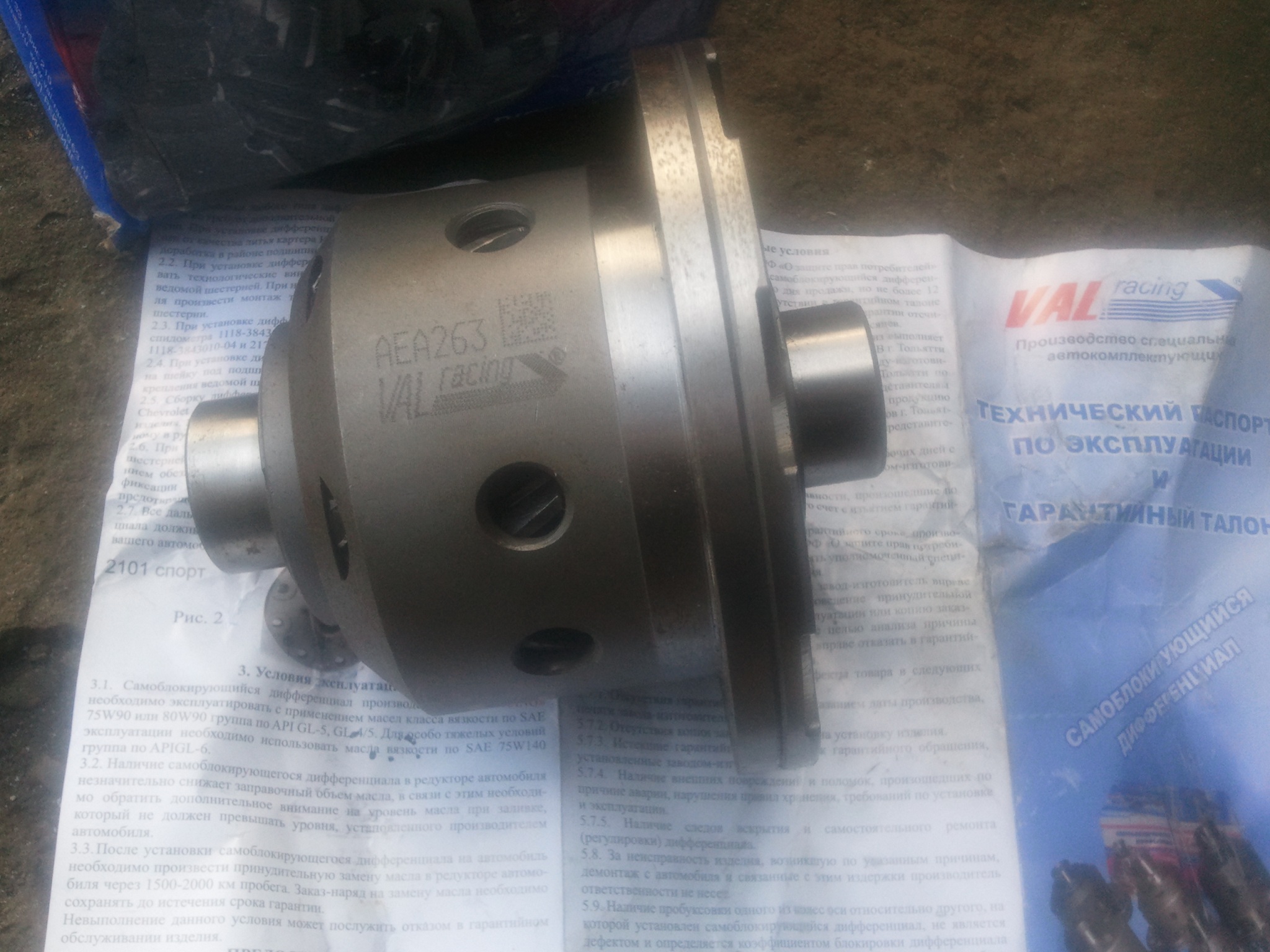

і от одного разу каже він мені шо має двоєчний редуктор і готовий мені його в кредит віддати, я редуктор звичайно беру ібо стратегічний матеріал ще й по хорошій ціні і якось думка поставити в нього блоку зявилась сама собою...Короче не знаю я яка собака мене вкусила але поставив я собі гвинтову блоку вал-расінг
Само собою що ТАД 17 туди лити вже не комільфо тому мусів ще й купувати неіпатись дороге масло Castrol syntrax limited slip 75w140.
Тільки сьогодні ввечері виїхав з тим всім тому ще не мав можливості повноцінно потестити але ці відчуття легкого руля в повороті після кількох років калатання на заварці просто божественні
.Пару раз нажав клавішу вроді гребе обидва кулка, завтра взую людську гуму і трохи перевезусі пощупаю затяжні повороти.
А тепер знимки:
А тепер знимки:

Re: Ваз 2106
_ALEX_, well done!
02 редуктор з блокою це велика сила
Який преднатяг по заводу ?чи регульнув на якийсь свій манер?

pavlolvov, На корпусі блоки намальовано 6,5 на колесах показало 8кг. Поки попробую так, буде мало десь до 10-11 дотягну

_ALEX_, красава !
А ще глянь ПП :)
поясніть мені ще раз , бо вже забув
, преднатяг - це граничне зусилля на колесі , з якого починає діяти блок ? Тобто , якщо скажем , преднатяг 6 кг , то при плавному натисканні тапки - дифф не буде блокуватися , поки від КПП на редуктор не буде зусилля 6 кгс? А як ту фігню міряти ? На стенд ? І знов таки : тоді зимою для увєрєнного рушання на льоду треба якомога менший преднатяг ?
- _ALEX_
- Повідомлень:1802
- З нами з:П'ят, 14 квітня 2006, 11:09
- Авто:Е30 318IS
Re: Ваз 2106
Якщо пояснити простіше преднатяг це певне зусилля яке виставляється шайбами в середині блоки і чим це зусилля більше тим менше крутного моменту потрібно для блокування диференціалу. Наприклад виробник виставляє 5-7 кг і коли з часом шайби притераються преднатяг може впасти до 2-3 кг а це вже практично звичайний відкритий дифернціал. Короче все виставляється в залежності від умов використання. Наприклад щоб зимою десь під гірку не буксувати вистачить і 4-5 кг а от щоб слалом дубасити думаю треба десь 11-13.
Взагалі на тему блокіровок в неті мало інфи. В цьому питанні добре прошарені оффроудери але там вже зовсім інші технолоджіз типу пневматичні, електронні і такі що включаються ричагом з салону).
А заміряти преднатяг просто: момент при якому починає прокручуватись блока і є моментом преднатягу причому на колесах момент завжди більший
