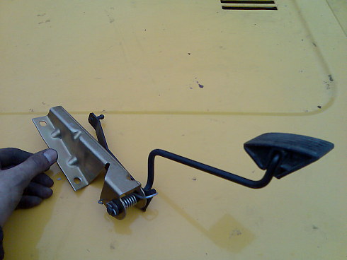

облазив на зеленій всі будки ! якісь педалки є але з кронштейном таким як на фото нема
хто де шо бачив , поділіться інфою!
педаль має бути від ниви шевроле або ваз 2107 з інжових моторів !

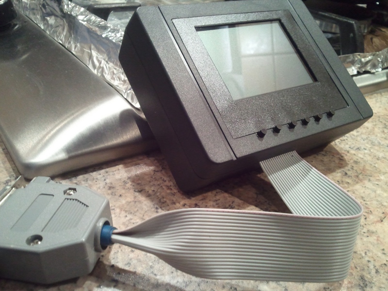

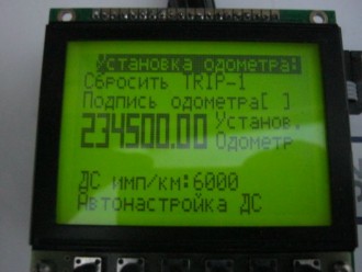

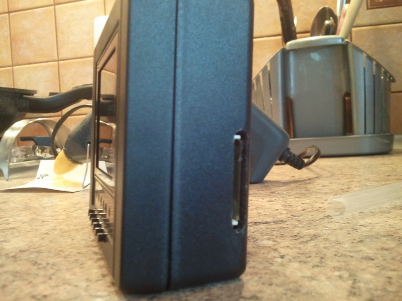

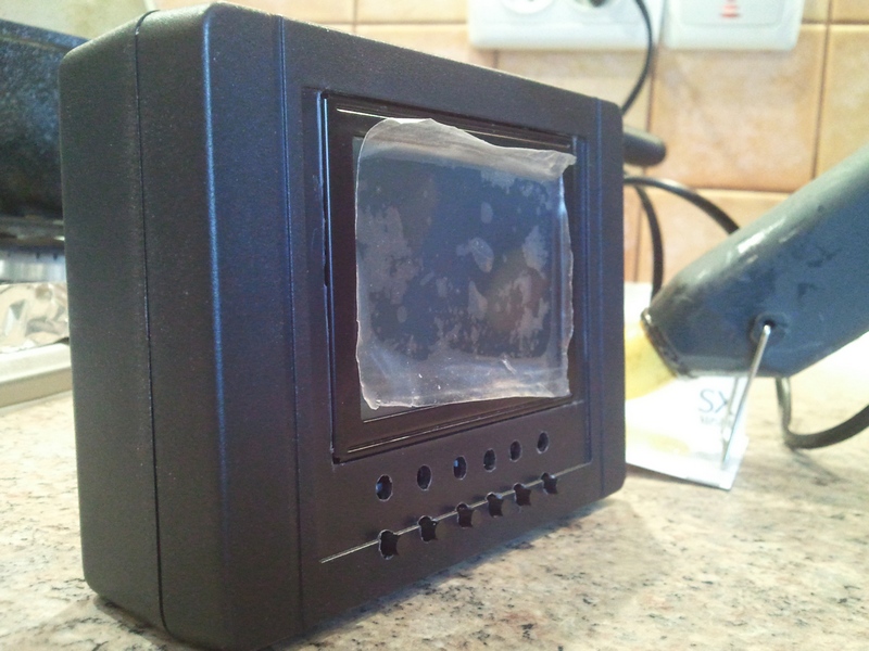

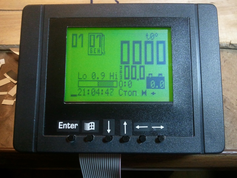

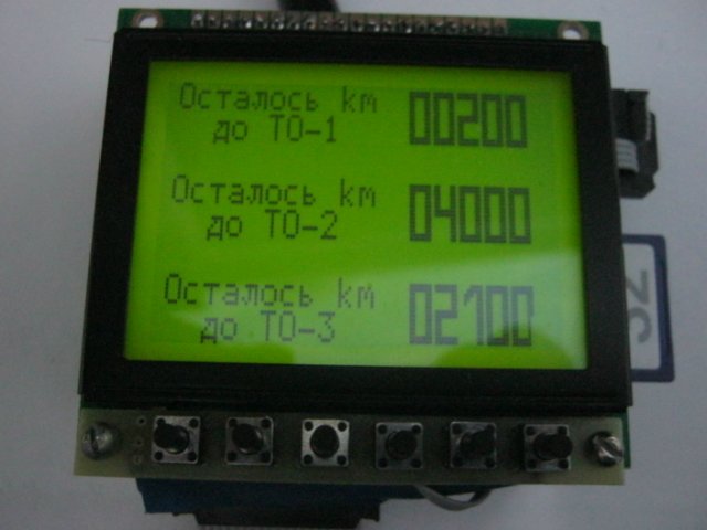

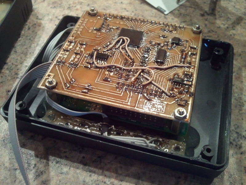

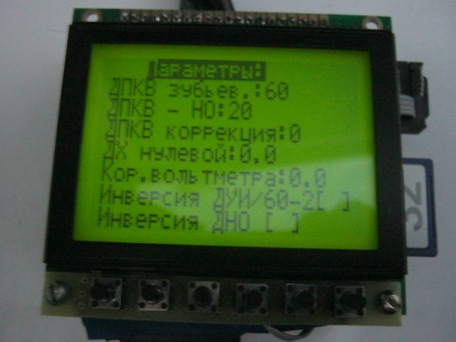

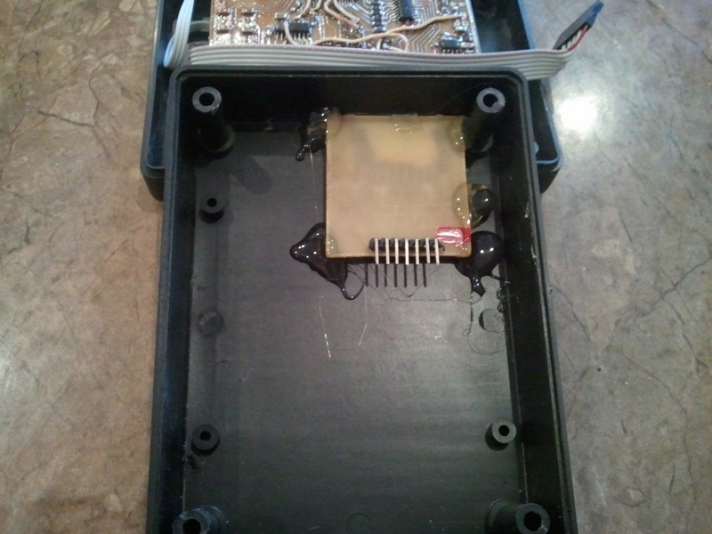

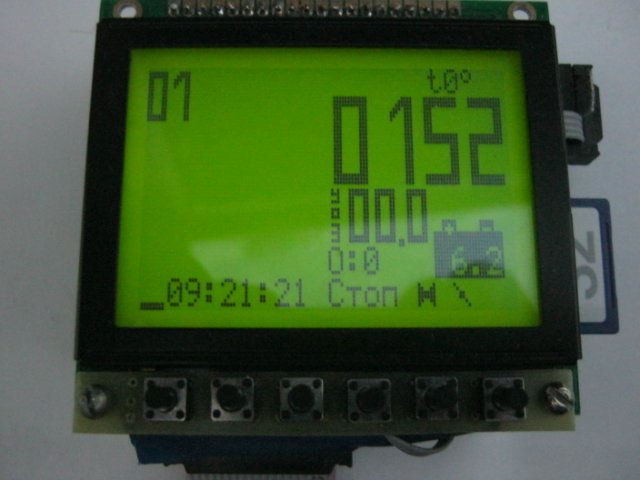

Ітак! сьогодні отримав новою почтою БК , і одразу руки зачесались все зробити ! поперше трошки несподобалось що корпус реально великоватий ! попробував щось дома нарити але пошуки недали результатів! вирішив мастирити той що замовив разом з БК і робота закипіла!!!
спочатку прикинув де і як буде розташовуватись БК в корпусі ! з правилом ( сім раз відміряй і один відріж) взявся акуратно вирізати отвори під екран і флешку + саме важче було вгадати отвори під мініатюрні кнопочки!!! разок промазав ( розрахував одне) а потім переробив по іншому(по феншую)
спаяв проводку + шнур рс232 до блоку мая ! найшов наклейки з клави шоб потім неплутатись де яка кніповка! короче як міг так і оздобив зовні , думаю що вийшло не по рагульськи а навідь досидь як по фірмі!!!!!
фото нижче! то яким він(БК) приїхав в коробці в попередніх постах ! так шо завтра буду тестувати!!!!!!!

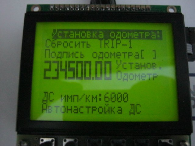

Тиждень кипіли мозги підключаючи БК власними силами
тому що розробник був у відпуску і небуло з ним звязку! він вернувся і ми спільними силами розрулили дану проблему як оказалось була неправильна розпіновка контактів на фішці , тому і неконектилось з блоком MAYA!
Я далі в пошуках місця або корпуса (поменьше ) де би втулити БК-шку шоб і доступ був нормальний і вигляд був !

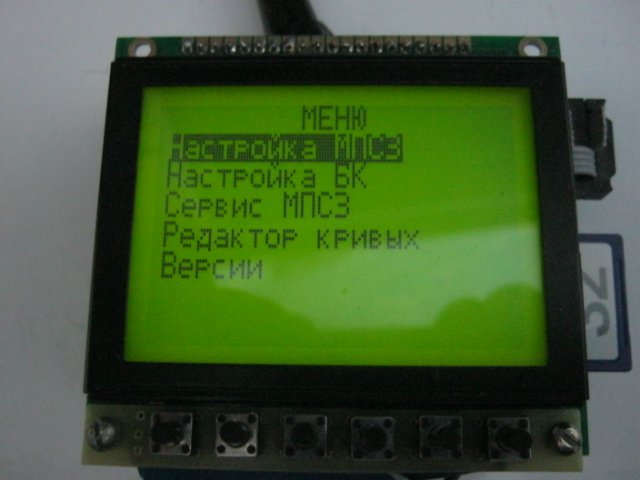

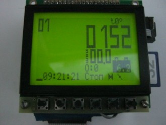

Re: Моя машина моя ровесниця!!!

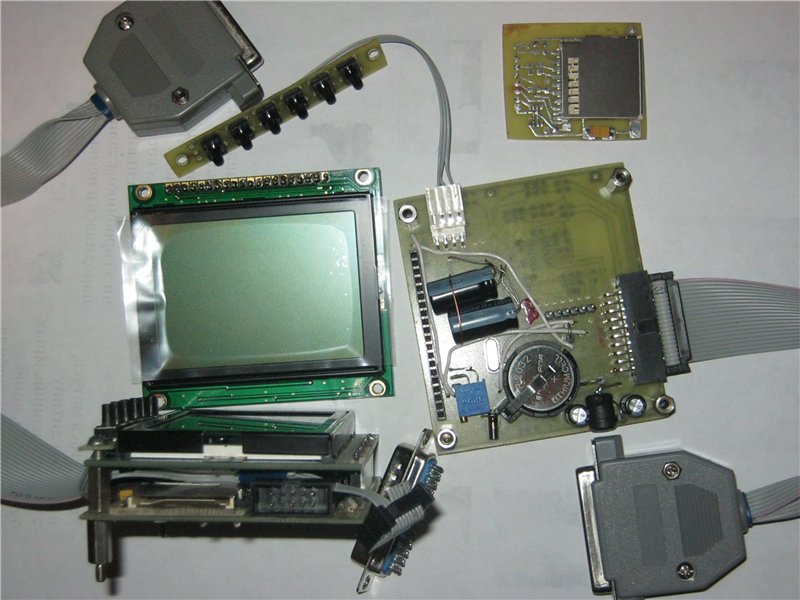

pavlolvov, шо то за хробаки на платі?
- pavlolvov
- Повідомлень:2032
- З нами з:Сер, 18 серпня 2010, 23:10
- Ім'я:Пашка (борода)
- Авто:2101- 1,5 мпсз Maya rev.4 (ver.2)
- Номер:21013
Vusiko, то не хроби
просто мпсз maya так швидко оновилась до 2 версій 4 ревізії що розробнику БК прийшлось вдосконалитись до нього !!! а якщо точніше то в maya вдосконалили метод звязку по шині рс232 на базі оптронів! так надійніше і збоїв нема! ( якщо це тобі цікаво)

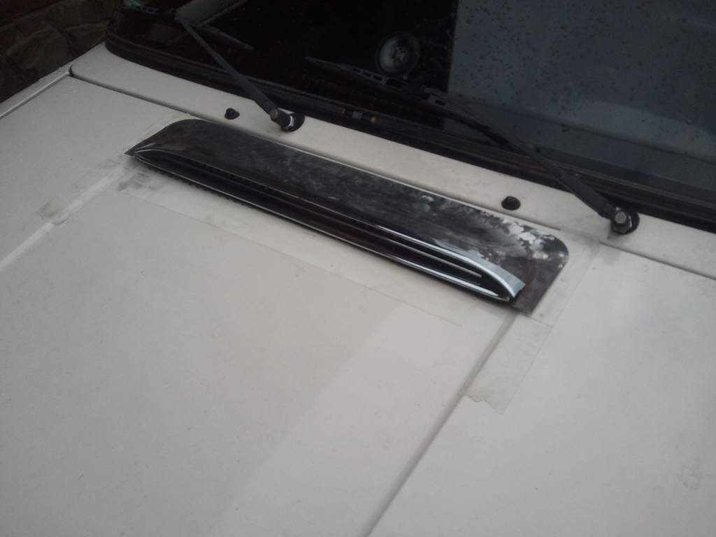

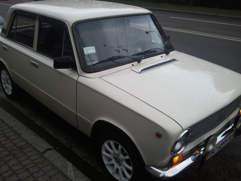

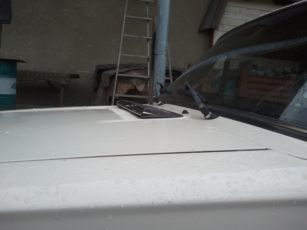

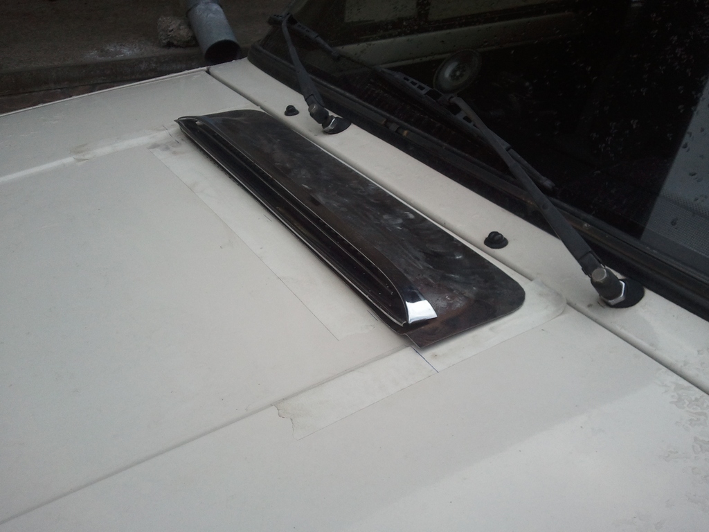

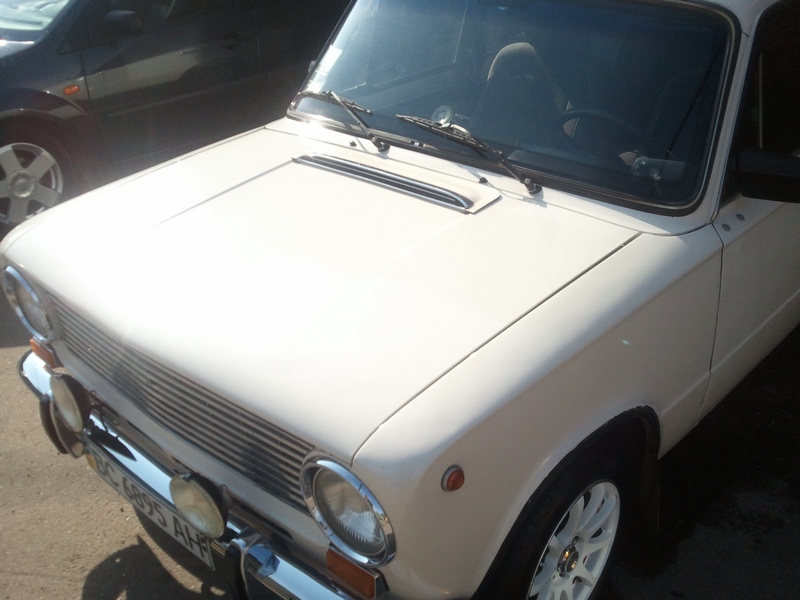

вже рік виношую ідею закрити повітря забірники і довгенько шукав чим! і найшов ! вирізав частину капоту і потрошки шаманю дану детальку! вже 2 рази шпаклянули бо при розборці тої машини на капот шось впало
тре було різати раньше! хрому десь років 30-35 а він в задовільному стані як недивно ! думаю на слідуючий тиждень вже буде на місці стояти! колір постараюсь підібрати як на авто! , тре подумати тільки як і на що присадити саму основу ! чи на стекольний клей чи на двосторонку і кембрік по краю!

я і далі шукаю педаль від шеві ниви або з інжової сімки !таку як на фото! хто знає поділіться інфою!!!!

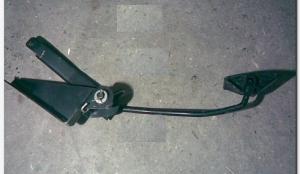

найшов педалку на
http://amag.com.ua/tuning/pedal-akseleratora
але шось вона якась не така , хоть пише що на ваз 2101 підходить ! хто знає відпишіться

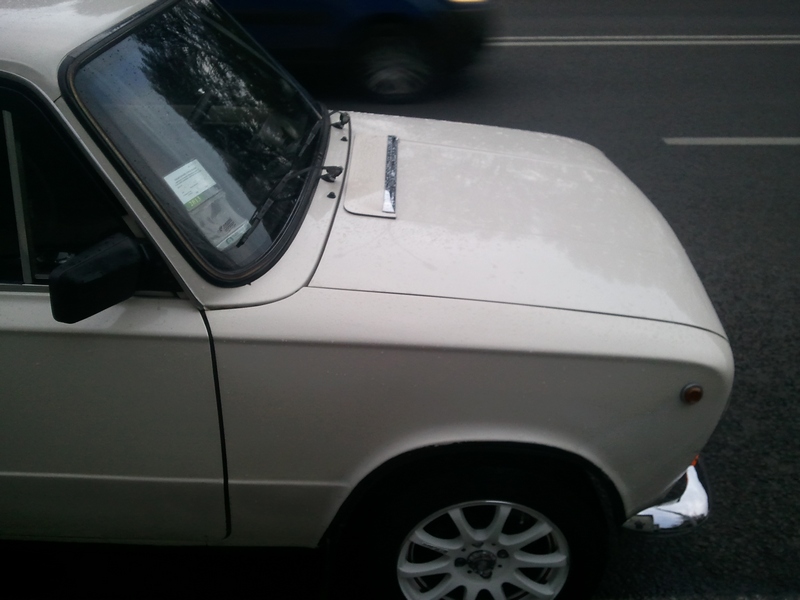

пс; забірник повітря вже готовий але пока теститься ( трошки тре доробити ) але виглядає пристойно ,нічого лишнього! фото завтра бо погодка нельотна

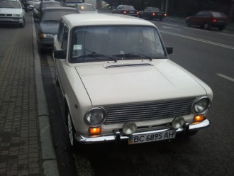

ось фото! спочатку було білого потім чорного і тепер знову білий ! чорний втратив вигляд хрому. може з кольором і невгадав бо тих білих 8-10 відтінків
а машинка старенька тай ще фарба рідна крім підкрасів по дверках попереднім власником ! так що сильно непридивляйтесь по друге це все ще в тестовому варіанті ! наразі
пс: на рахунок -треба врізати (вварювати в капот ) навідь непишіть бо різати оріджинал капот небуду і незбираюсь!тим більше що забірник можна зняти в любий момент !

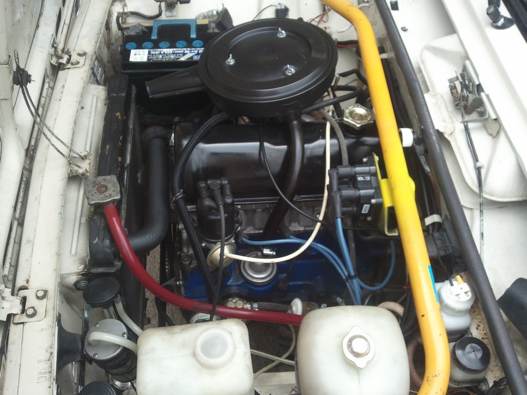

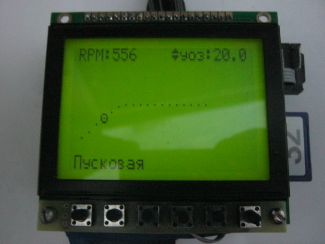

Статистика по запаленню за тиждень !
в понеділок перепідключився на Безконтактне ЗП щоб незастоювалось і попробувати різницю в ходових і динамічних режимах!І замітив (бо коли їздиш довго на одному з них то привикаєш) що різниця всетаки є .
на безконтактному розкрутити в русі мотор (мій) до 5000-5500 дуже важко , є невеличке падіння потужності і невеличкий провальчик при різких розгонах як правило на першій камері і при невеликій швидкості , і при русі на підсосі на холодну відчувається невелике тупіння мотора , зато заводиться з пів тика
МПСЗ MAYA - на холодну заводиться впринципі нормально зато є підклини мотора ( взвязку з тим що докінця ненастроєний пусковий кут ) це впринципі рішається настройкою правильною з бортового компа , на холодну пхне одразу без провалів і дьоргань , мотор крутить до 6500 в русі а далі я поставив відсічку бо дуже страшно тай масло на таких обертах підїдає
розгін плавний без провалів і валить конкретно(можете мені повірити)
