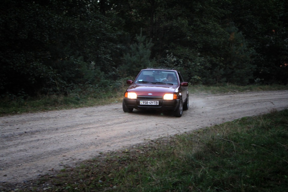

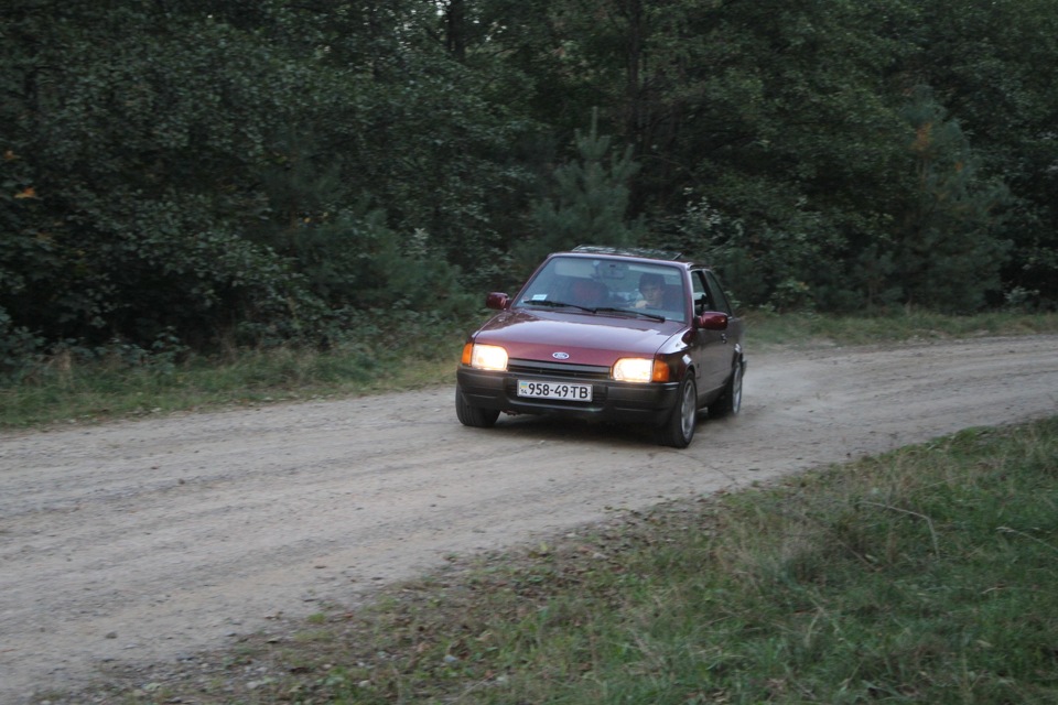

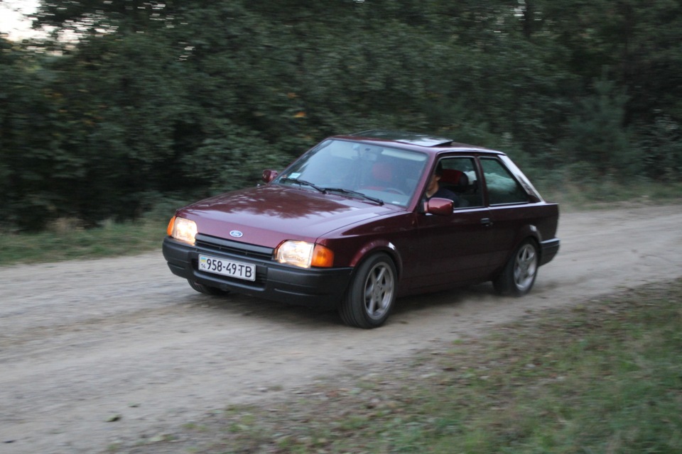

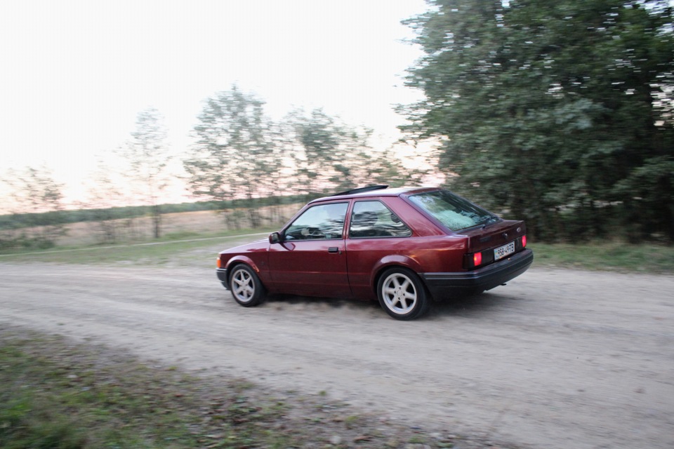

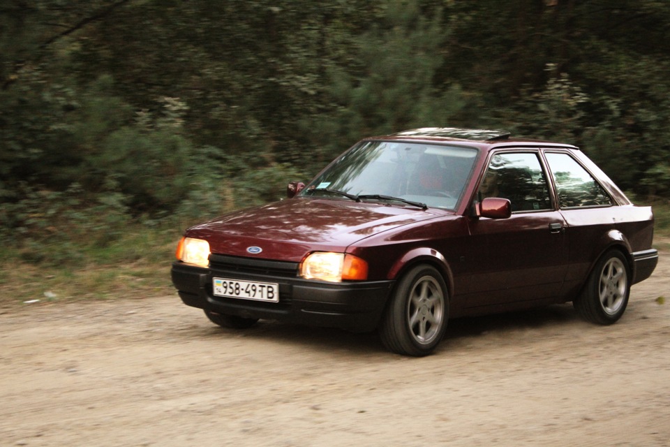

Сьогодні зїздив на село, вже на самому селі, була колія, то було пічально, як скребло по дніщу і баку, задумаюсь над тим шоб зробити защіту баку, а так то коли їхав додому, трохи побавився раліста :D :D
дорога така файна, прям як ралійний доп, поворотік такий епічний, в заносі файно проходити :happy
