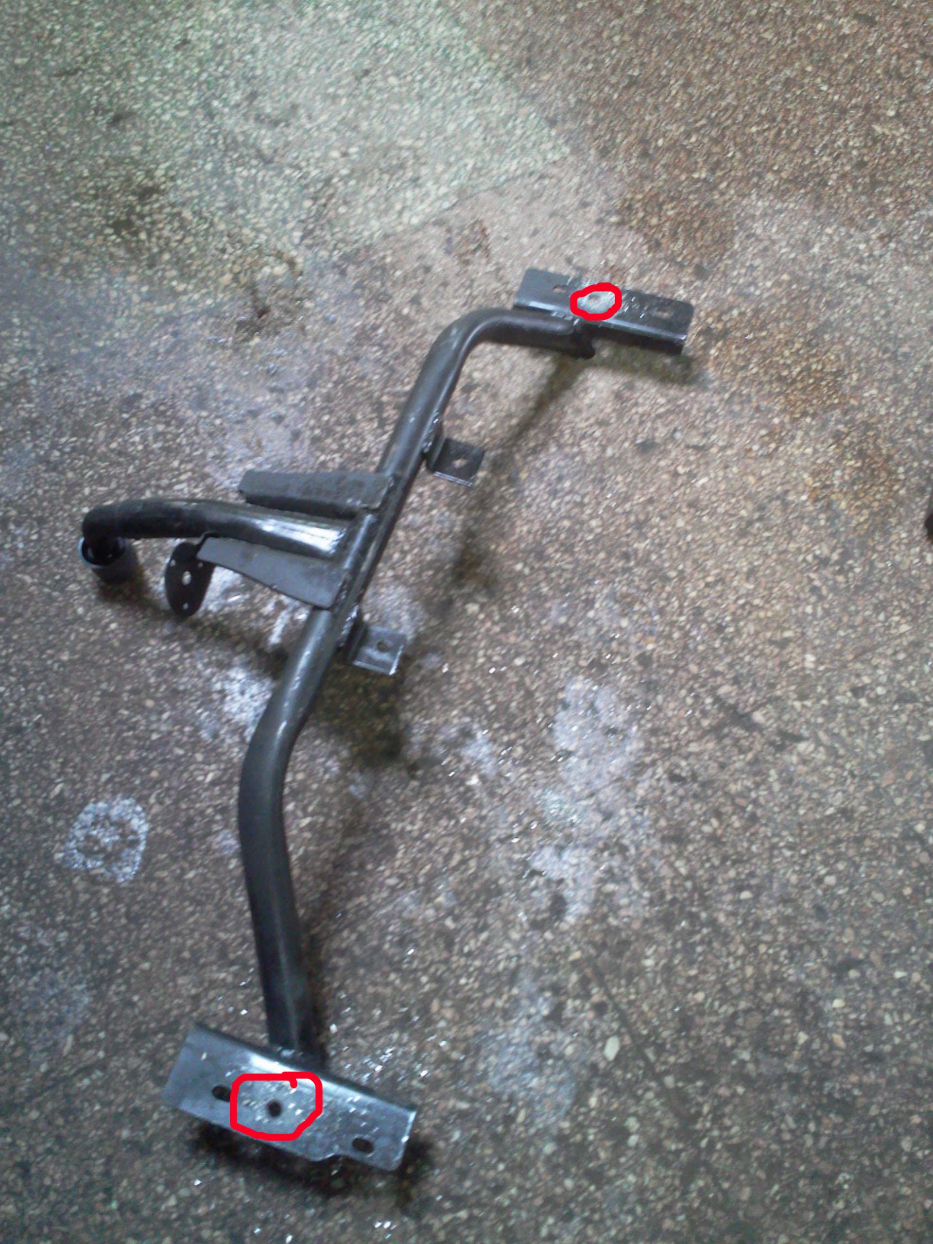

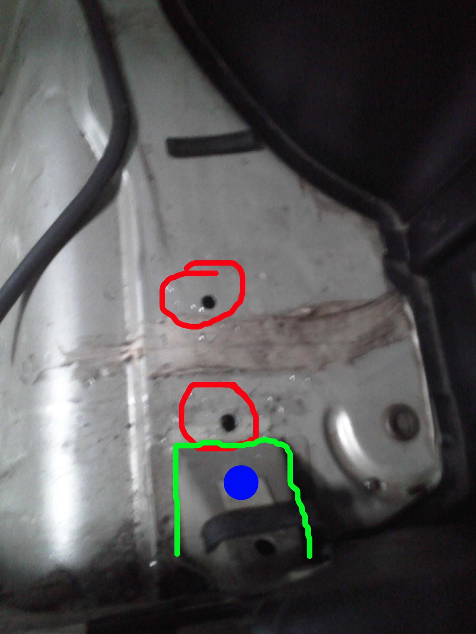

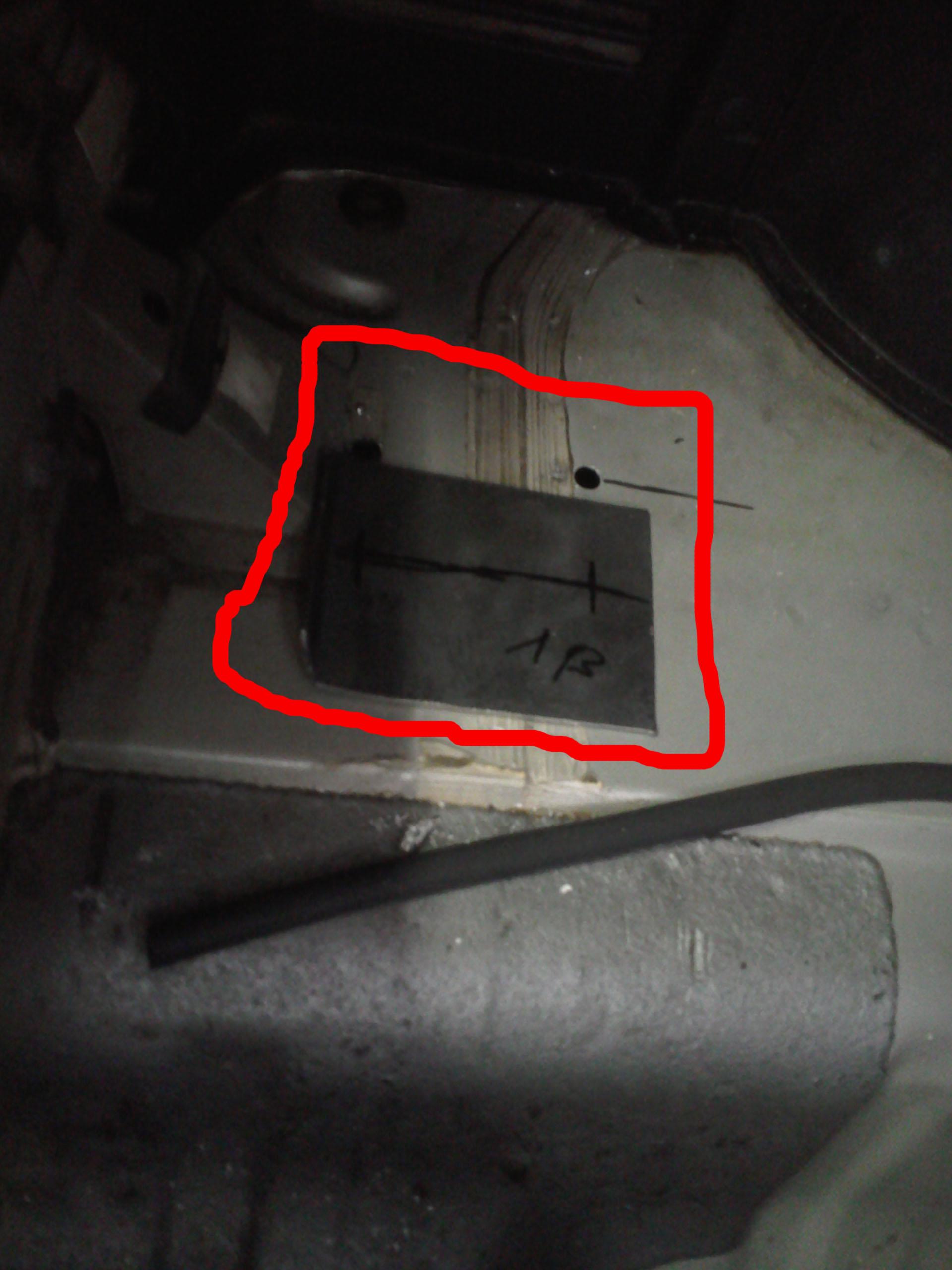

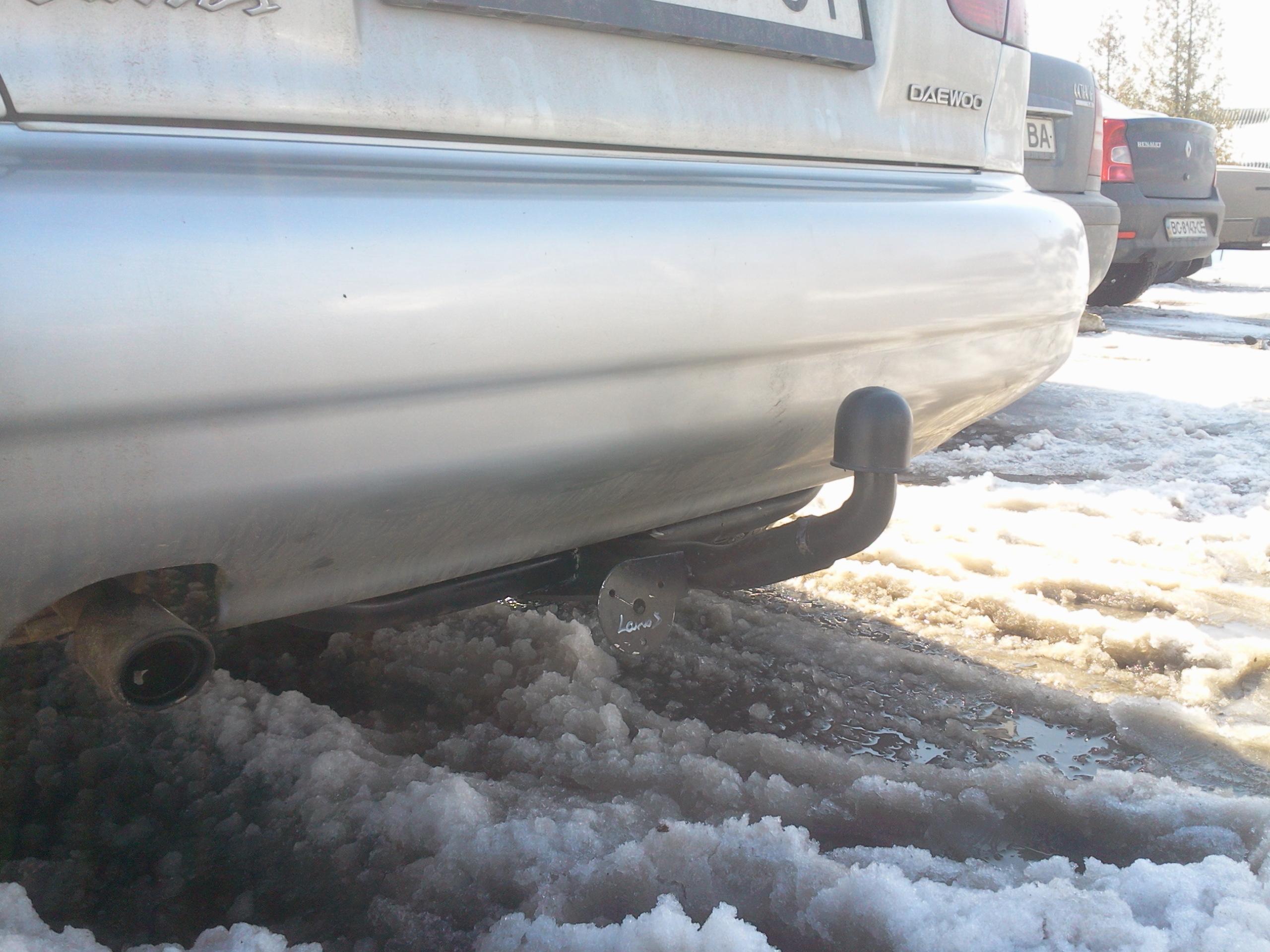

Поставив сьогодні на Галич-Авто фаркоп!
мужик постарався на славу!
ще зробив додаткові пластини усилення, втулки на кріплення!
Десь це все заняло 2-2,5 год!

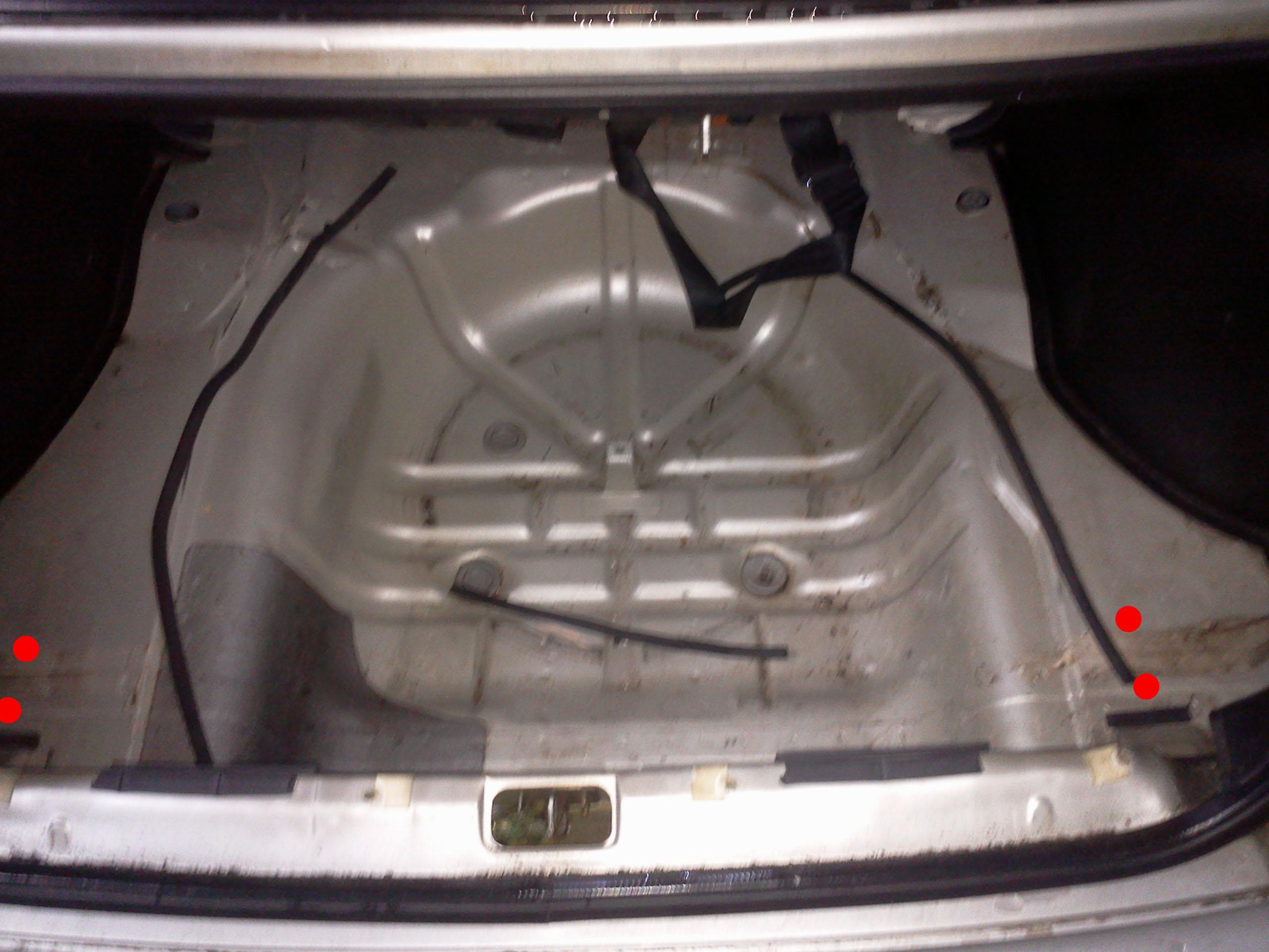

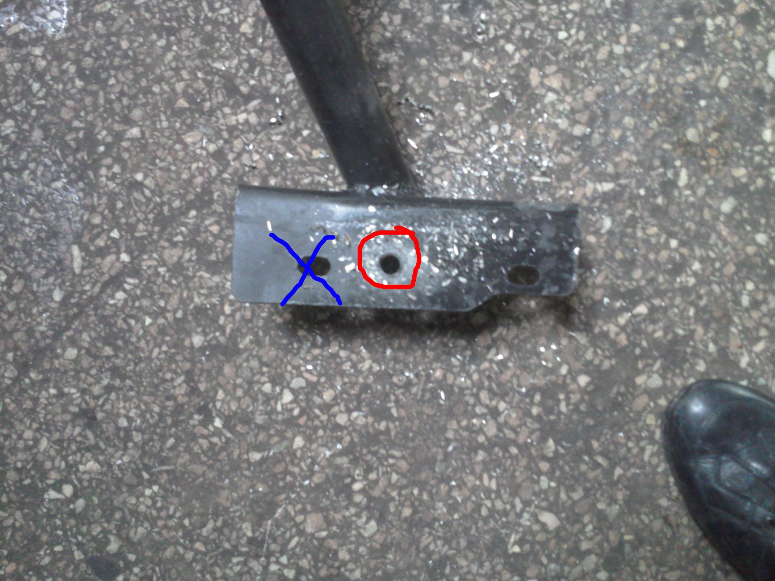

Дирки кріплення трошки переробили, одна стокова, а другу трошки ближче перенесли, щоб підсилювач задньої стінки не різати, відкопідно і в кріпленні фаркопа просверлили ще одну!
потім ту всю кухню встановили, прикрутили, затягнули, законтергаїли, всьо чьотко!
А розетку вже зроблю сам, але як буде доступ до прицепа!
Невеличкий фотозвіт!

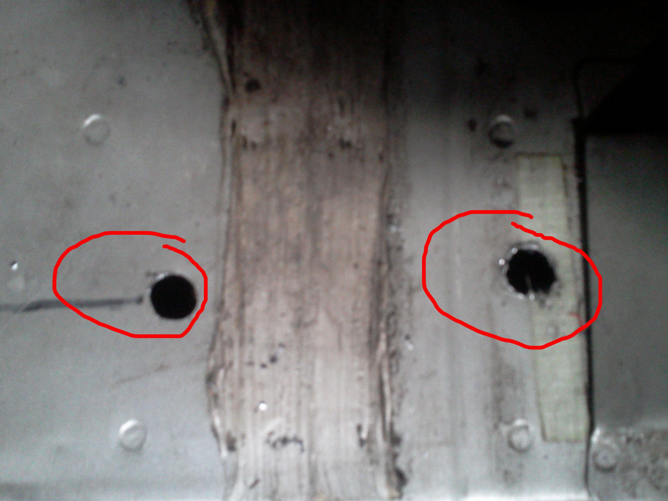

місце під отвори!
в лонжеронах знизу вони вже є!

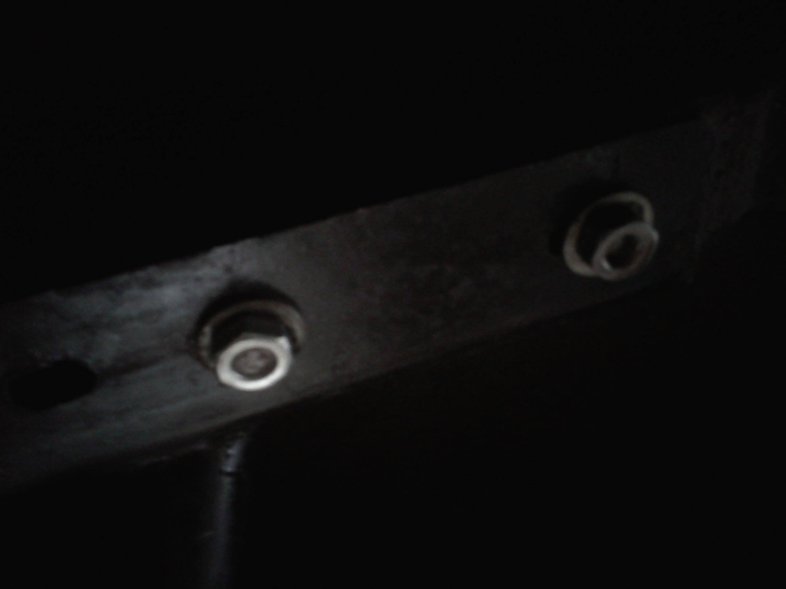

наживили!
Потім закрутили і ще по одній гайці дали
всьо чьотко на місці

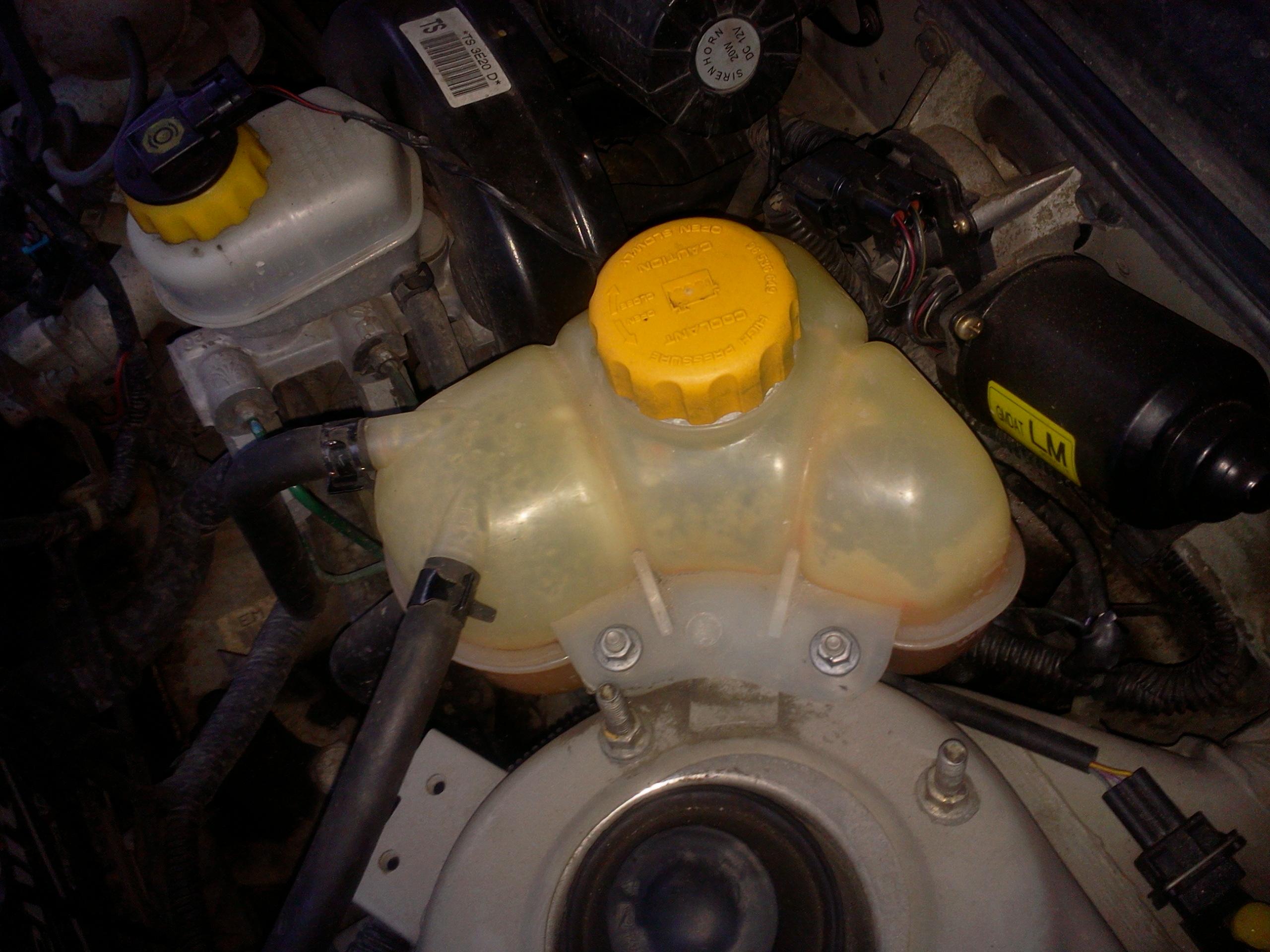

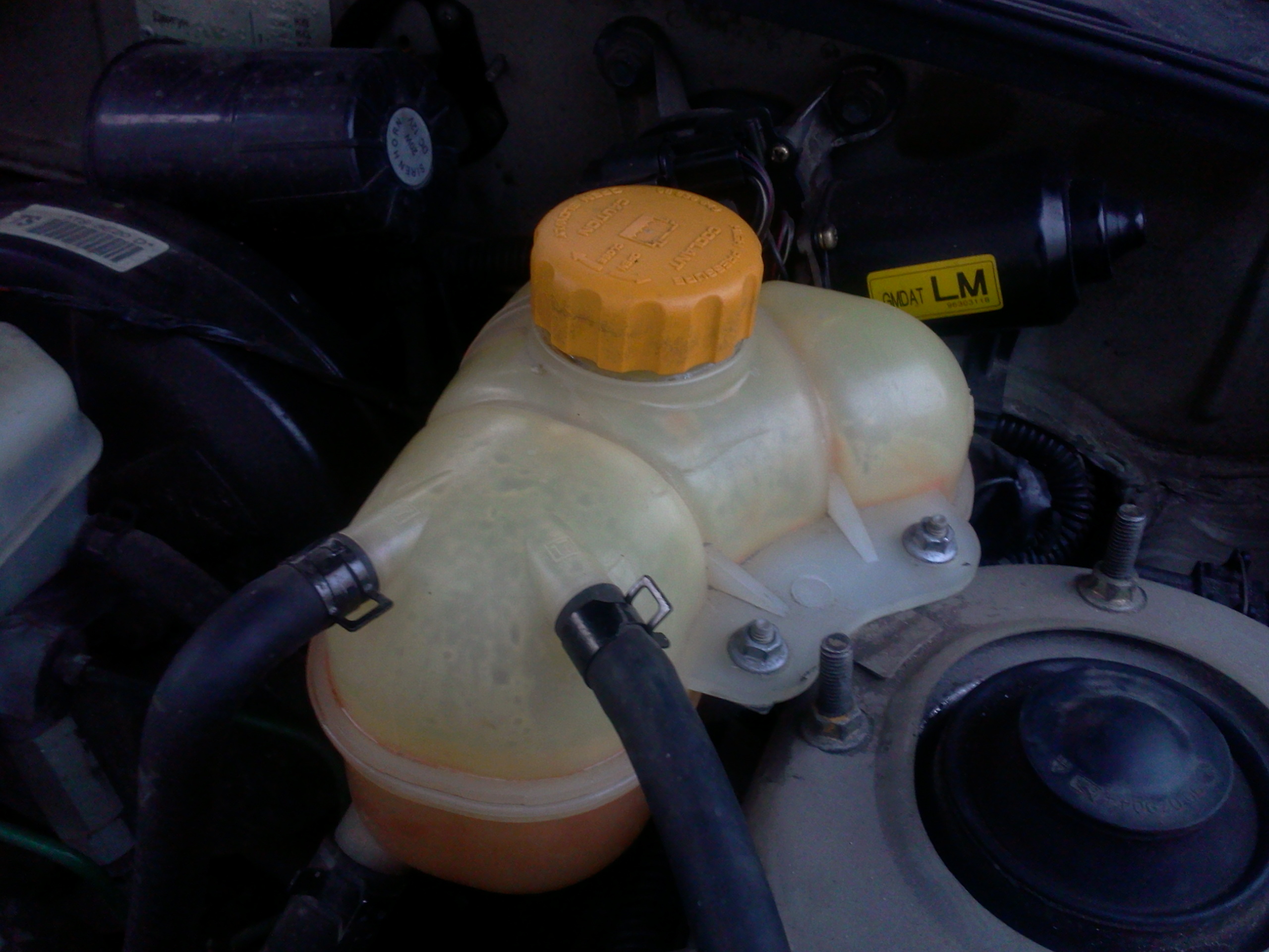

Буквально два минух дні помітив що в пробках гріється мотор і вмикається вентилятор... але попрацював вентилятор температура впала і все гуд... так пару раз... їду - все нормально!
От думаю, ще не жарко щоб так було, і вирішив перевірити патрубки, думаю термостат може накривається..
Відкривваю капот :shock :shock :shock а в бачку немає антифризу :facepalm :facepalm
Купив, долив... проїхав від хати (Південний) до Личаківської, поки стояв там пару хвилин, відкриваю, дивлюсь :shock :shock знов практично немає антифризу....

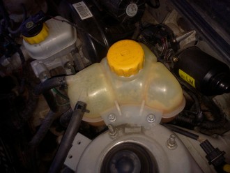

передивився патрубки, всі сухі, а потім глиб :ninja :sing :sing :sing :facepalm під бачком мокро і капає (поки гаряче, то капає; холодне - не капає)
Зняв бачок, передивився, а в бачку тріщина, і коли тосол гарячий і тиск в бачку, воно ту тріщину розпирає і тече!
Замінив бачок. Ціна питання 65 грн + 1л антифризу 20грн = 85грн
старий
старий, тече і купа осаду

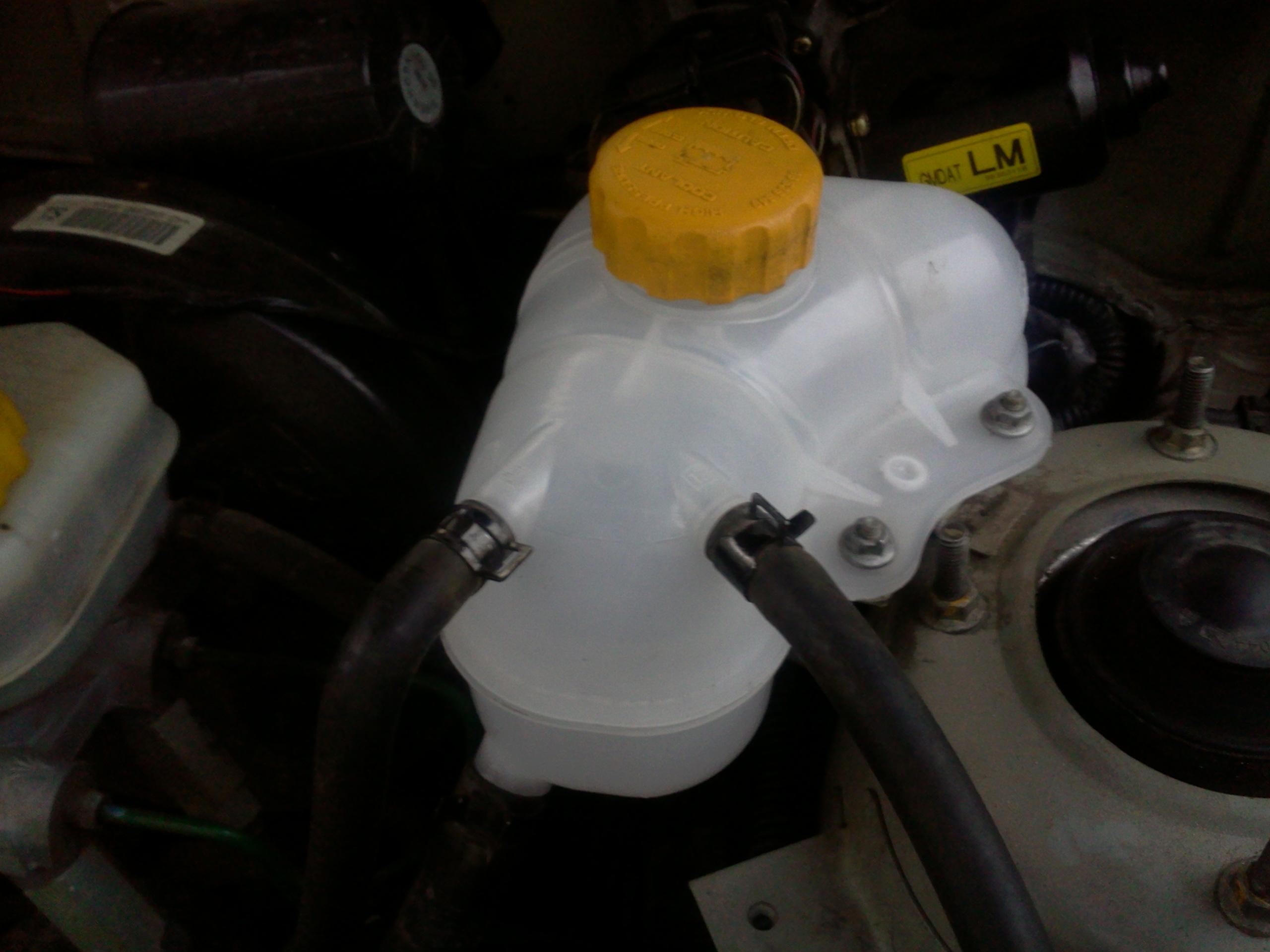

новий поставив

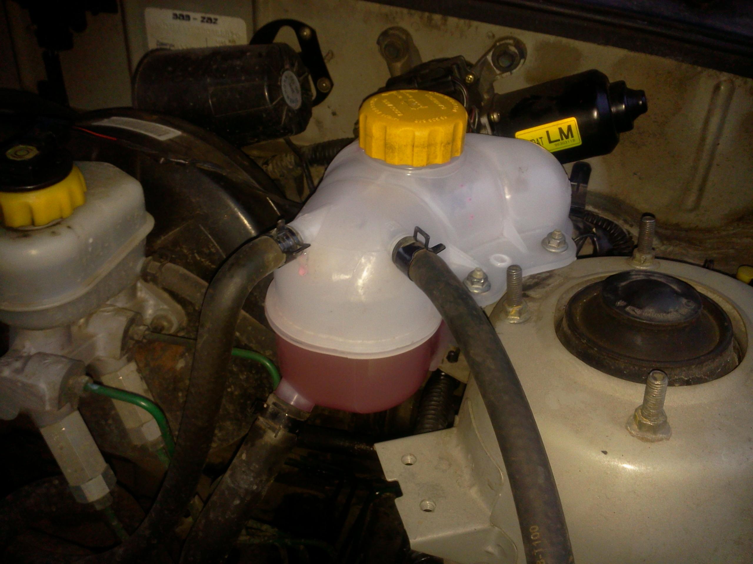

і залили антифриз

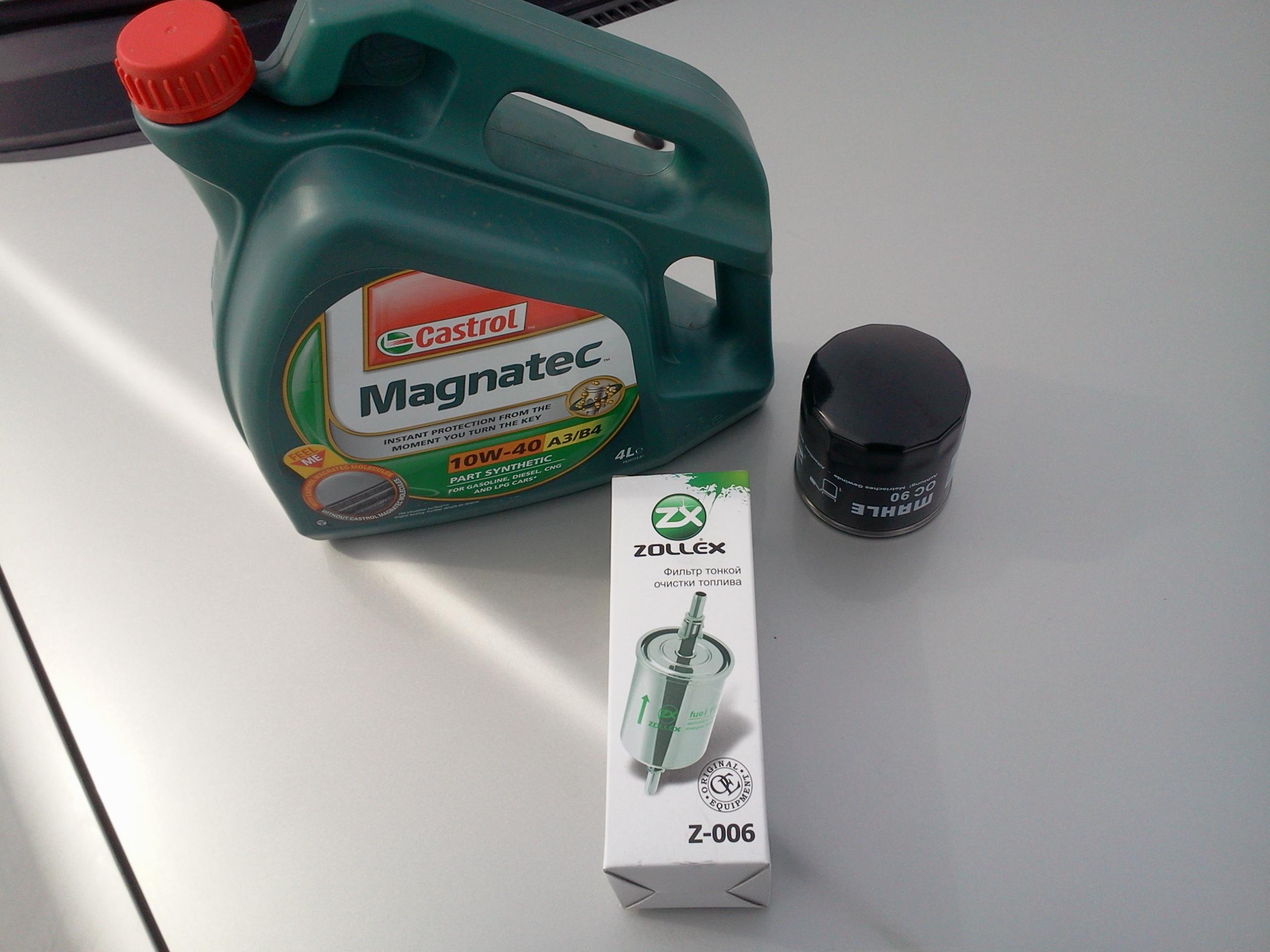

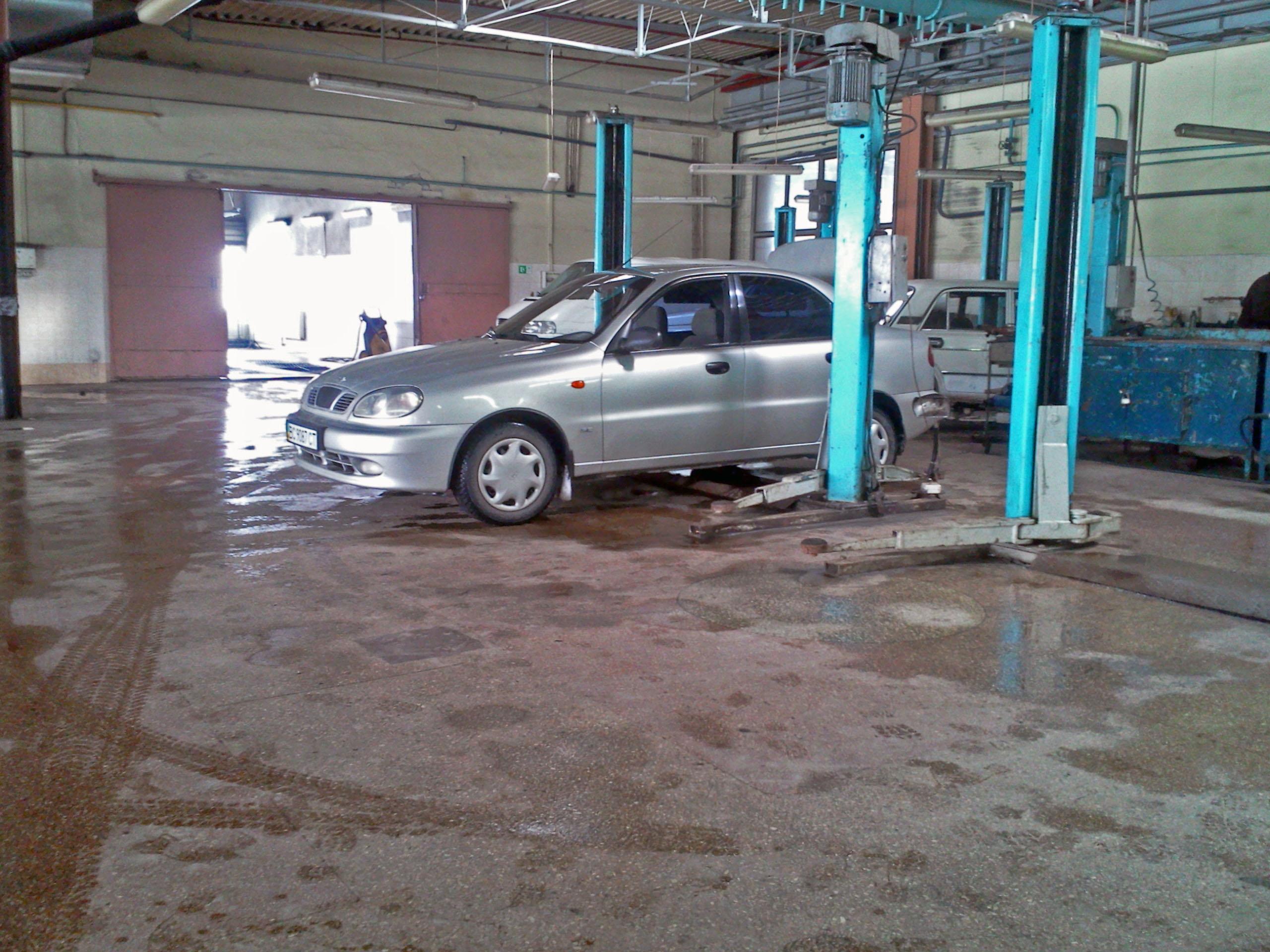

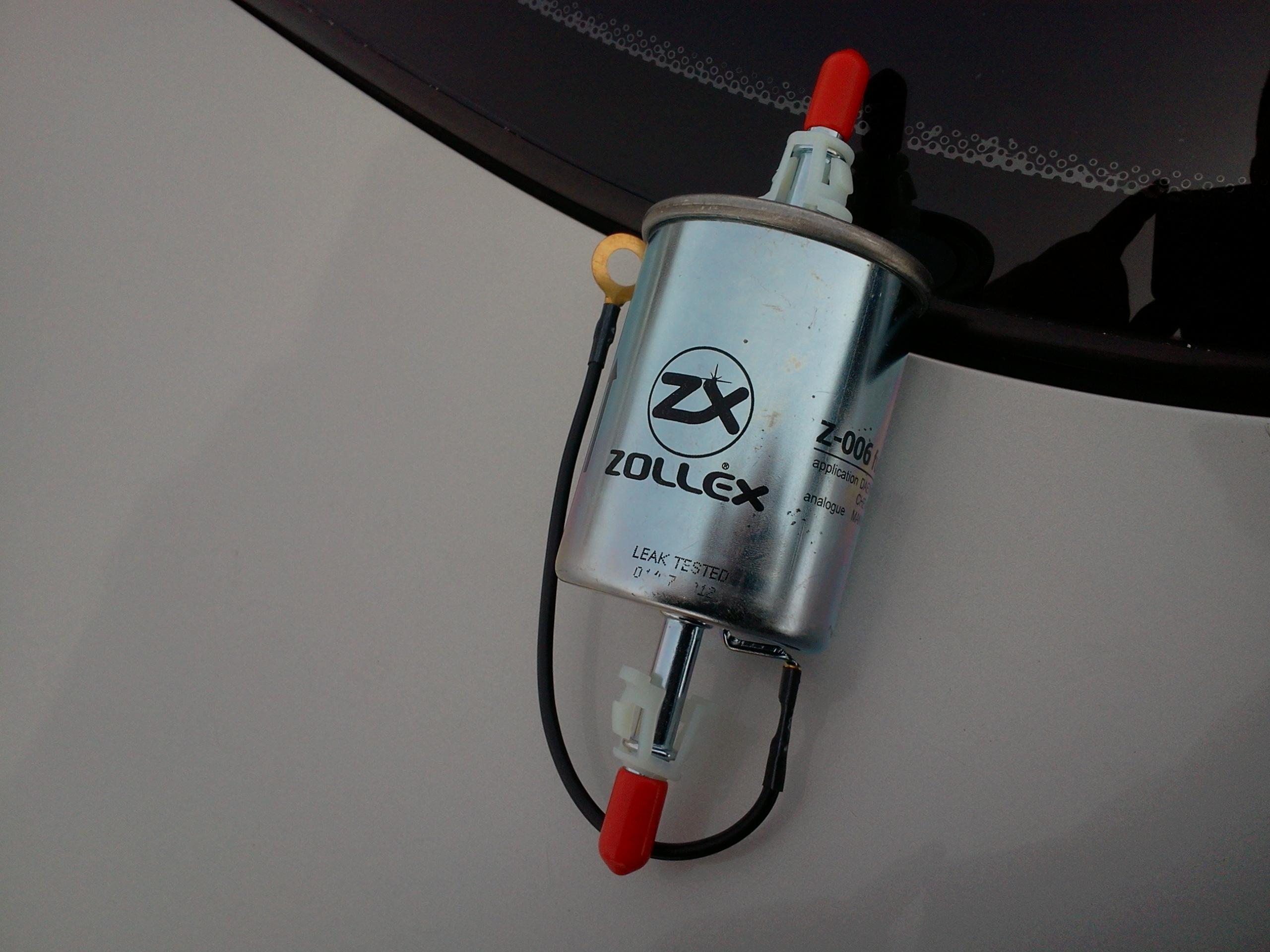

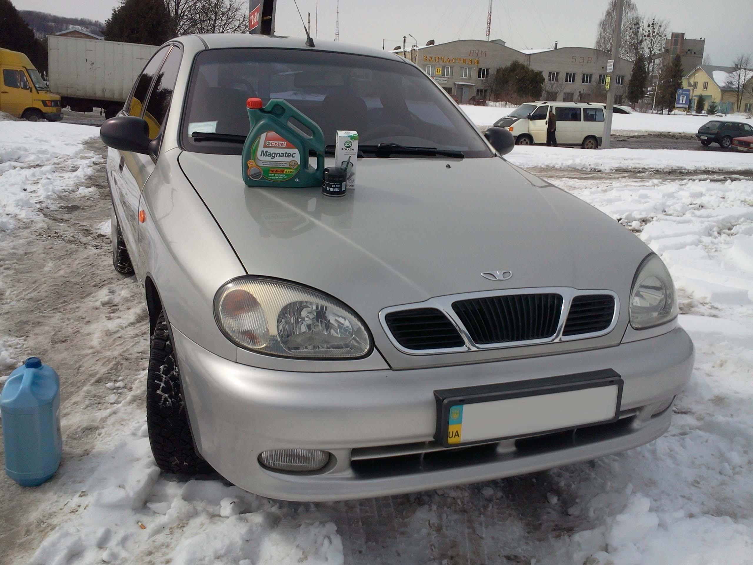

Сьогодні замінив масло (пробіг 109800км), фільтр масляний та паливний!
Ще треба буде почистити на днях "нульовик"!
Ціна питання:
-Масло 210грн Castrol Magnatec
-Паливний фільтр 25 грн
-Масляний фільтр 30 грн
на базарчику скуповуємось
придбане
паливний фільтр

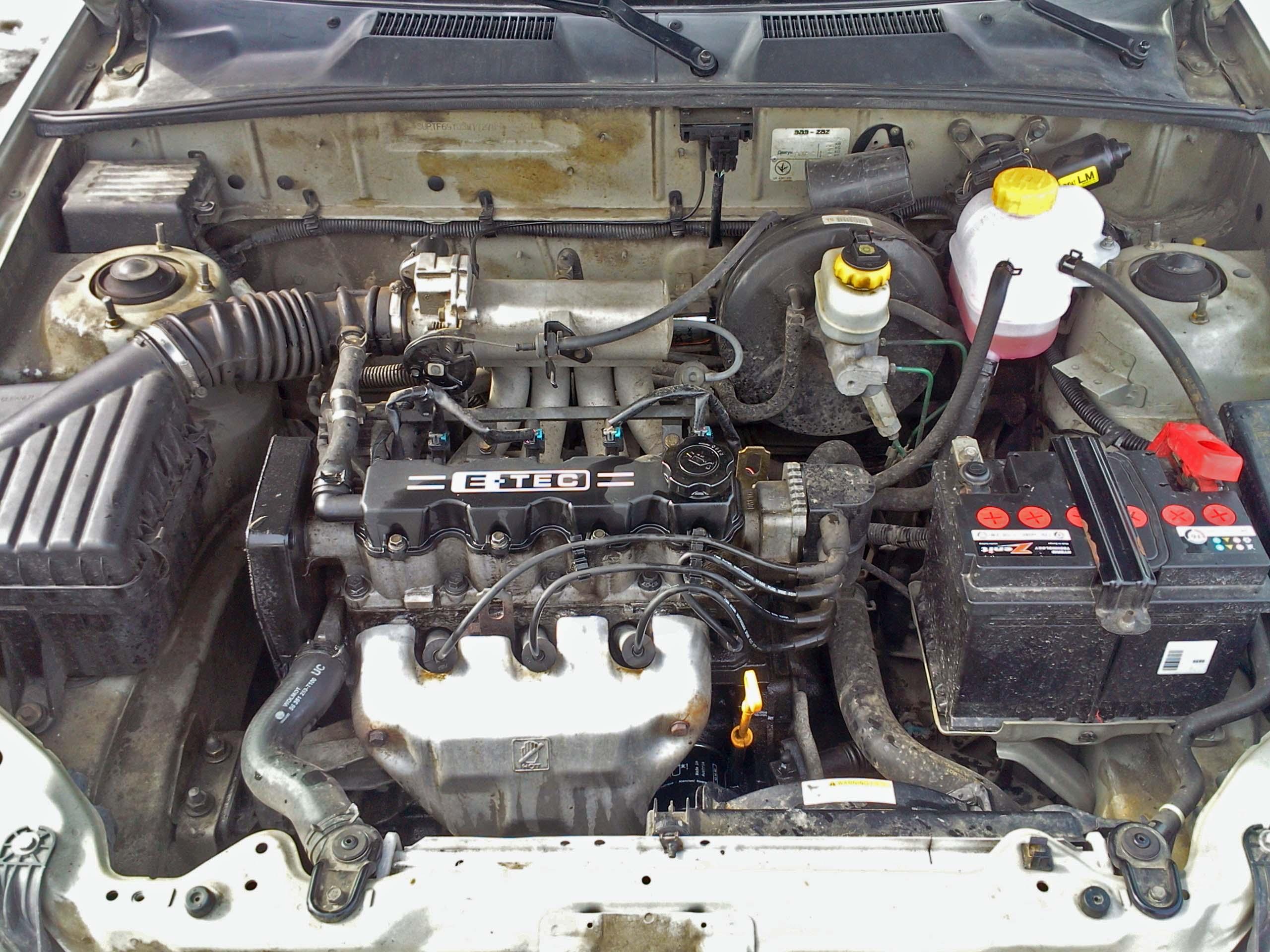

vazik, А то мотор в маслі, чи то мені сі так здає :sing ?

Бодя, та трохи є! А якщо ти маєш на увазі зверху на кришці, то вода, чистив трошки і змивав, то просто ще не висохло, як я фоткав!
Сьогодні ще майстер дотягнув болти головки, а то наскільки я зрозумів їх не дотягували при ТО, от воно і срало, хоча то і є в багатьох така хвороба, тому і хочу почистити і подивитись чи буде далі срати маслом!
