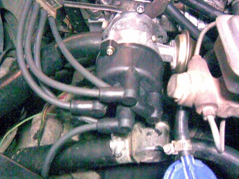

Ну и конечно Он — новенький трамб.
Устанавливаем его на место примерно вот так.

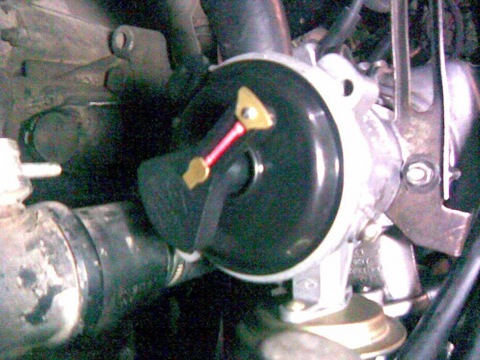

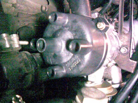

Устанавливаем крышку на место.
Все ВП по порядку на место

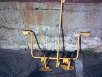

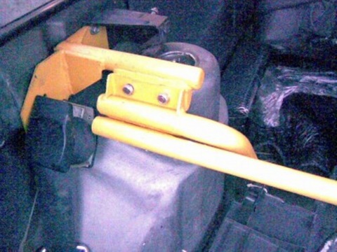

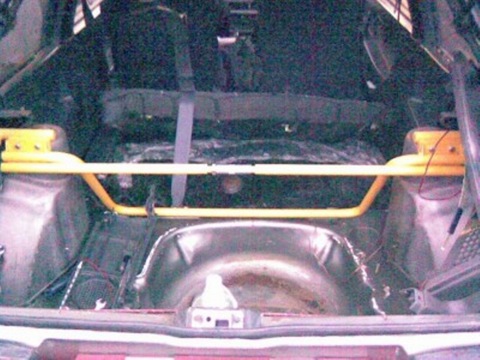

Жирная точка в жёлтом железе.
Так как мы отдали в дальнейшее пользование заднюю распорку стаканов, решили приобрести новый девайс задний усилитель для целостности и прочности кузова .
Приход ништяков на базу ;

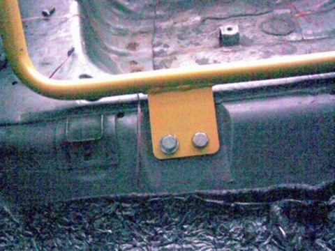

Все крепления как пишет книжка ставим на место и крепим к кузову фотоотчет:
P.S.Маленко мануал:
Все сначала было подготовлено к монтажу. Те детали которые можно закрепить и не мешали прикручивались сразу, но не затягивались.Наживив всю конструкцию перетянул все кроме верхней распорки (ее оставил на потом). Проверил правильность установки в последнюю очередь установил верхнюю розпорку.Сначала было притянуто болтами боковые крипления, ну а потом отрегулировали сам сгон (на резьбе) двух труб составляющих самой розпорки.Манёвренность автомобиля добавилась так же как и скорость прохождения поворотов, девайсом доволен. на все вопросы готов подробно ответить если что то показалось непонятным.
P.S.S."телевизор не оригинал ,а реплика :)
P.S.Маленко мануал:

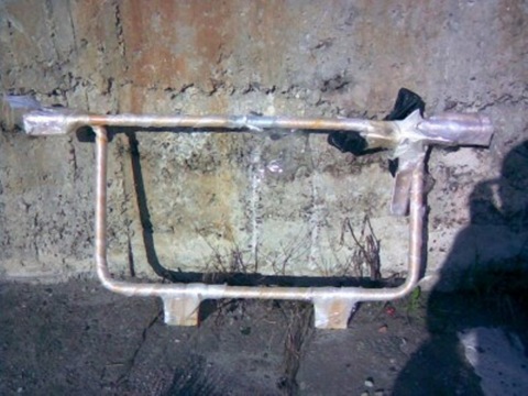

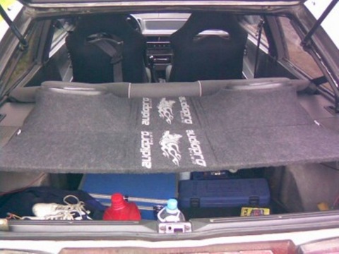

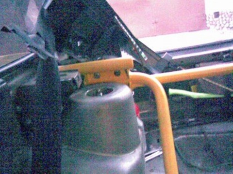

Установка заднего усилителя прошла по графику. Сталкнулись с проблеммой что при установке задней полки назад магниты задних колонок начали упираться в распорки, что не давало полке сесть на свое место. Делали эксперементальную полку, потом терпение и фантазия кончились и решили проблему вот таким способом (но временно)

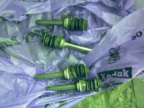

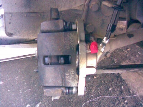

Так как мы задние подготовили беремся за плановую замену передних тормозов.
Запаслись такими расходными материалами как: направляющие суппортов \ машинки:
Направлялки
Направлялки

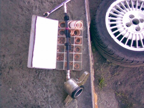

Далее: тормозные цилиндры ну и конечно шланги. На фото видно по инструменту и по комплеклации что было все как пишет книжка …

Ну и завершение работы полностью собран суппорт.
Тех поддержка Руслан (борода)

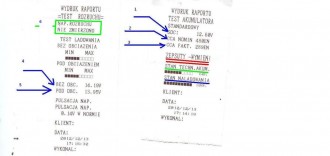

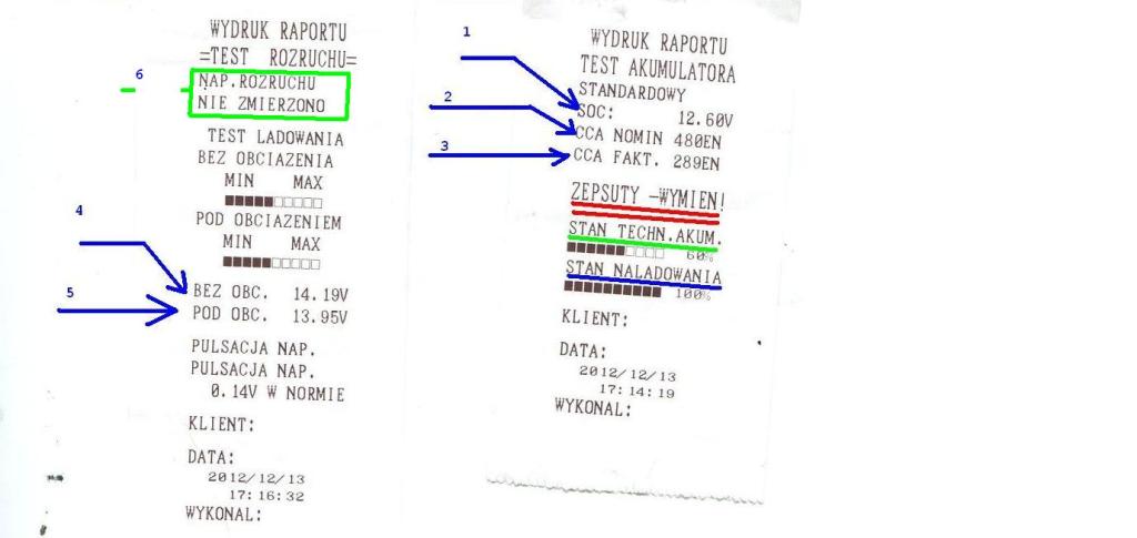

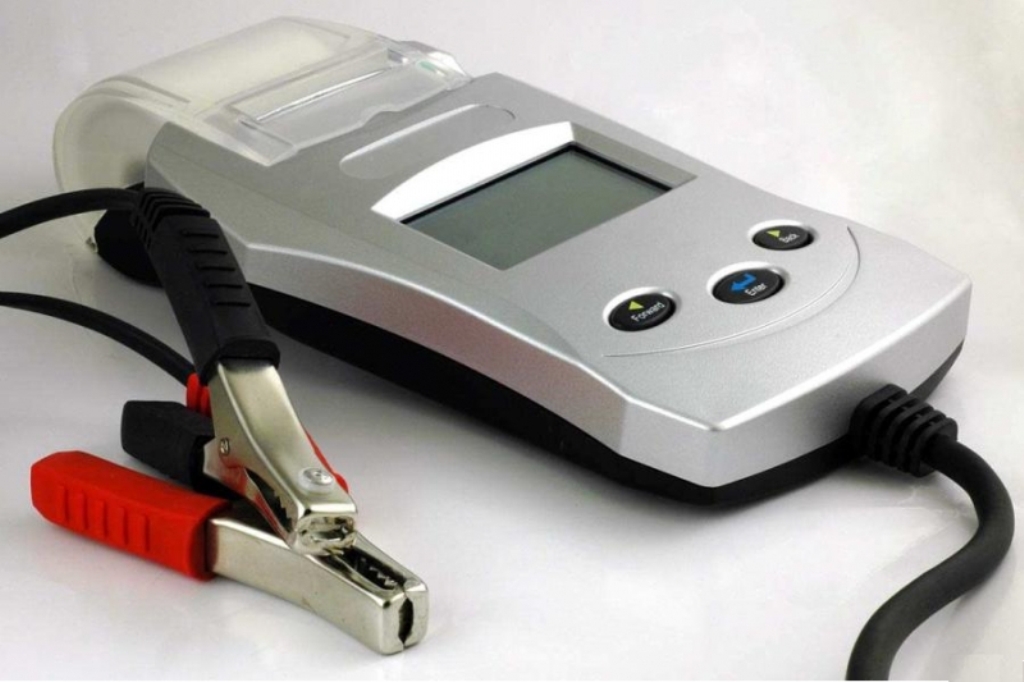

Новая "фича" сегодня нарыли тестер АКБ Magneti Marelli кат. № 007950006900 фото от такое .
P.S.Ща пересканирую отчёт, переведу с польского и покажу на что такой тестер способен.

Спасиб :)networkz писав: Прочитав на одному диханні...бортовик супер
Отчёт по диагностики бортовой сети и состояния АКБ вышеупомянутого прибора.Картинка с права на лево.
1.Авто заглушенно все приборы выключенны напряжение акумы.
2.Пусковой ток - по данным завода производителя.
3.Фактически оставшийся пусковой (акуме больше 3 лет) не пугайтесь что так мало.
Подчёркнутое 2 красными полосами в переводе не нуждаеться :)
Подчёркнутое зелёным в % - тах что осталось от АКБ
Подчёркнутое синим ,состояние зарадки
4.Показатель напряжения на работающем ДВС (без вкл. потребителей энергии)
5.Показатель напряжения на работающем ДВС (с вкл. потребителей энергии)
6.Этот пункт очень улыбнуло он не успел замерить перепад напряжения при запуске двигателя. :) Коленвал всё правильно собрал и отрегулировал значит :) :) :)
Остальное не думаю что нужно переводить там достаточно ясно. :)
