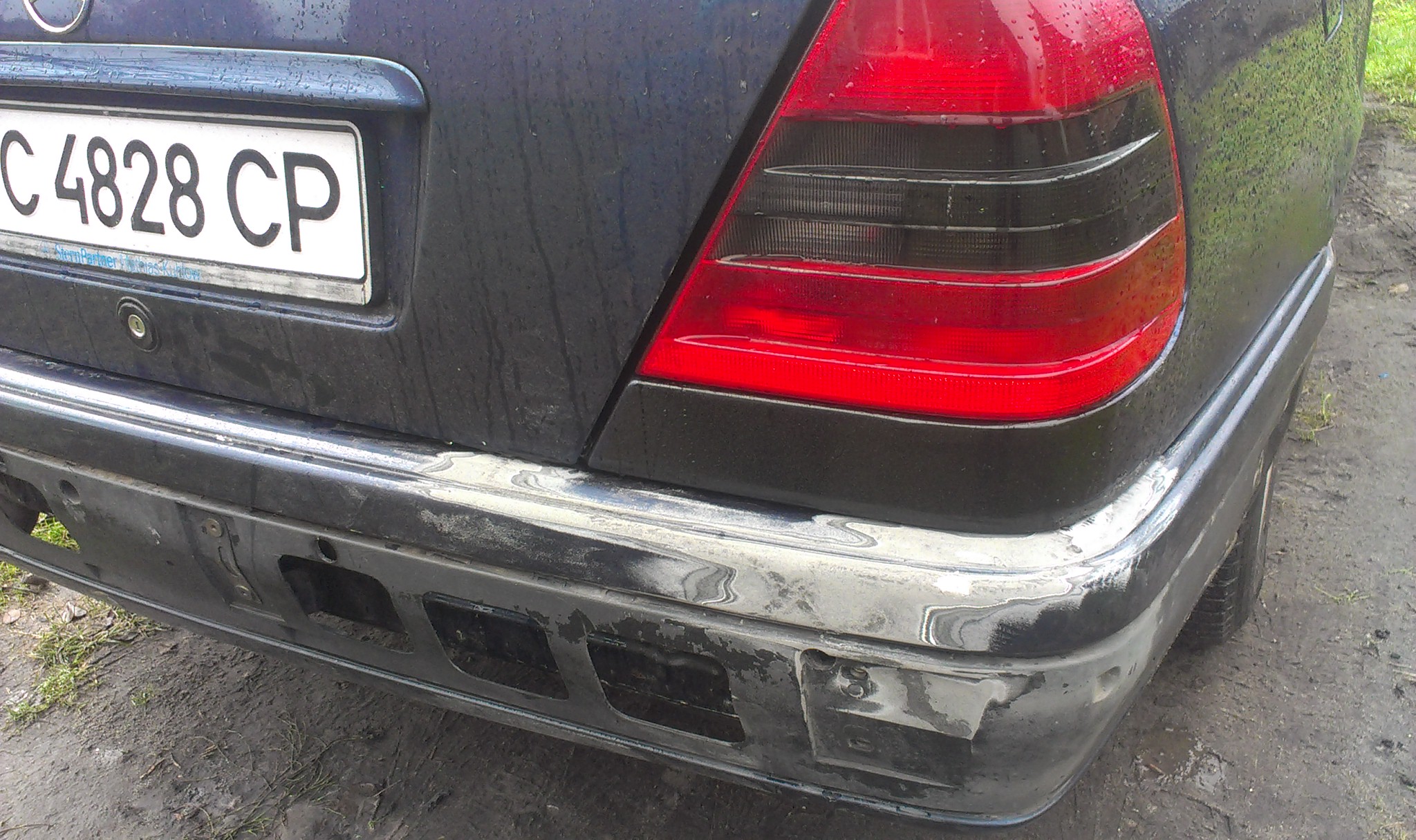

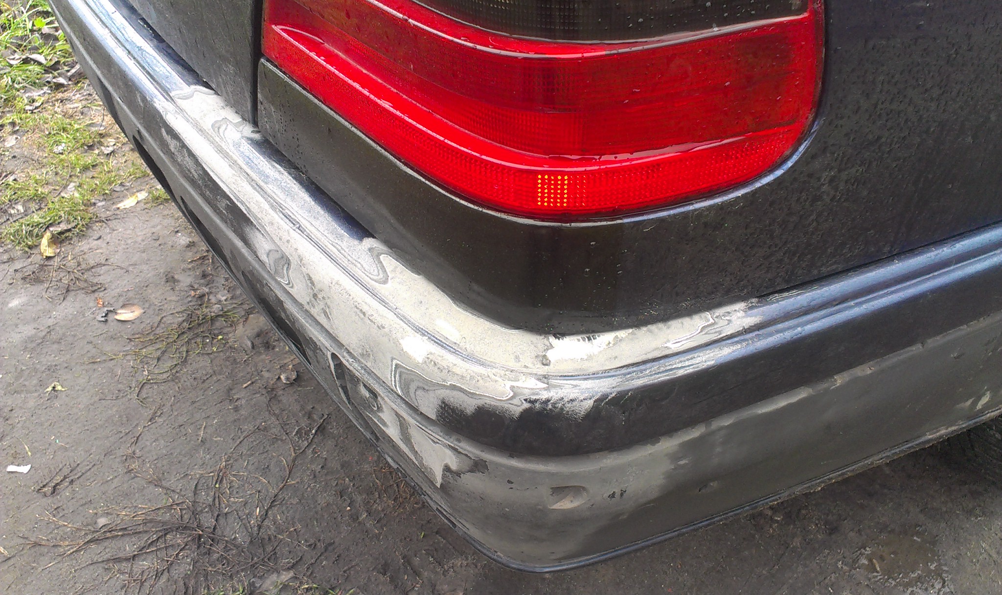

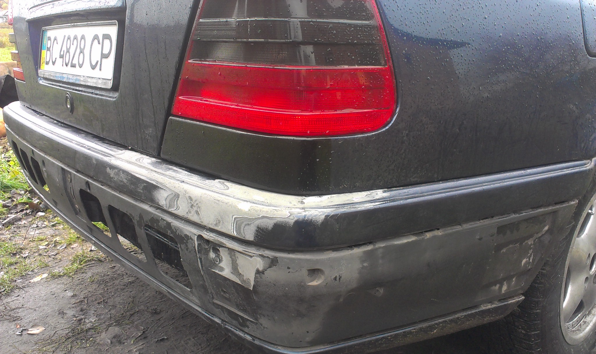

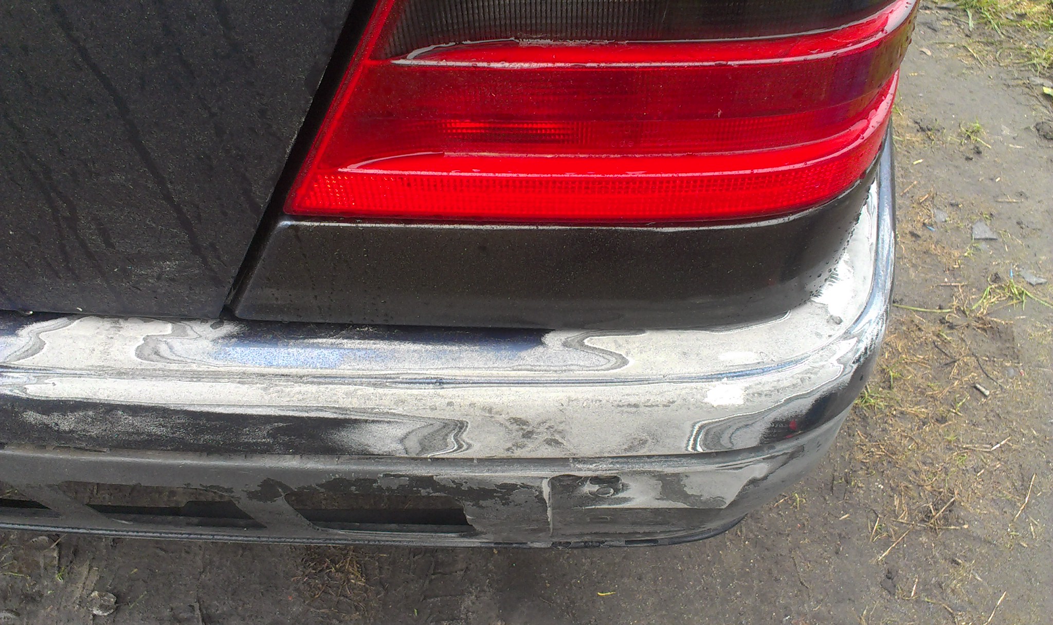

Забрав бампер з ремонту плюс трошки підшаманив крило під стопом.

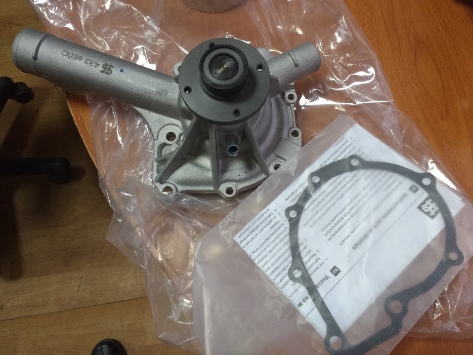

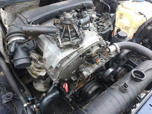

Але вже на подвір'ї в машини потухли фари і вона заглохла. Завівши від акума-донора, замірів зарядку, її не було, машина працювала суто на акумуляторі. Ось вчора мав хвилинку щоб глянути до машини. Після візуального огляду було видно що десь тече антифриз попадаючи чітко на ремінь генератора, і досить непогано його змащує в результаті чого нема зарядки. Оглянув дальше, стало видно що тече помпа, але вирішив ще зняти генератор для провітрювання (десь глибоко в душі мене коти шкребли, що він міг згоріти від душу з гарячого антифризу. Зняти генератор зайняло не більше 10хв (за що ще один респект мерседесу) пішов його перевіряти.
Думаю принцип роботи генератора відомий всім, шків крутиться і генератор видає напругу (14в-14.5в) розкрутити я його вирішив болгаркою з встановленою на неї дротяною щіткою, яку приставив до тієї частини ліва половина якій ремінь не бігає, що з того вийшло дивіться на відео :-)

Замінив помпу на нову, все запрацювало як і має бути.
Вся робота зайняла не більше години з перекурами, великий респект за це мерсу.
