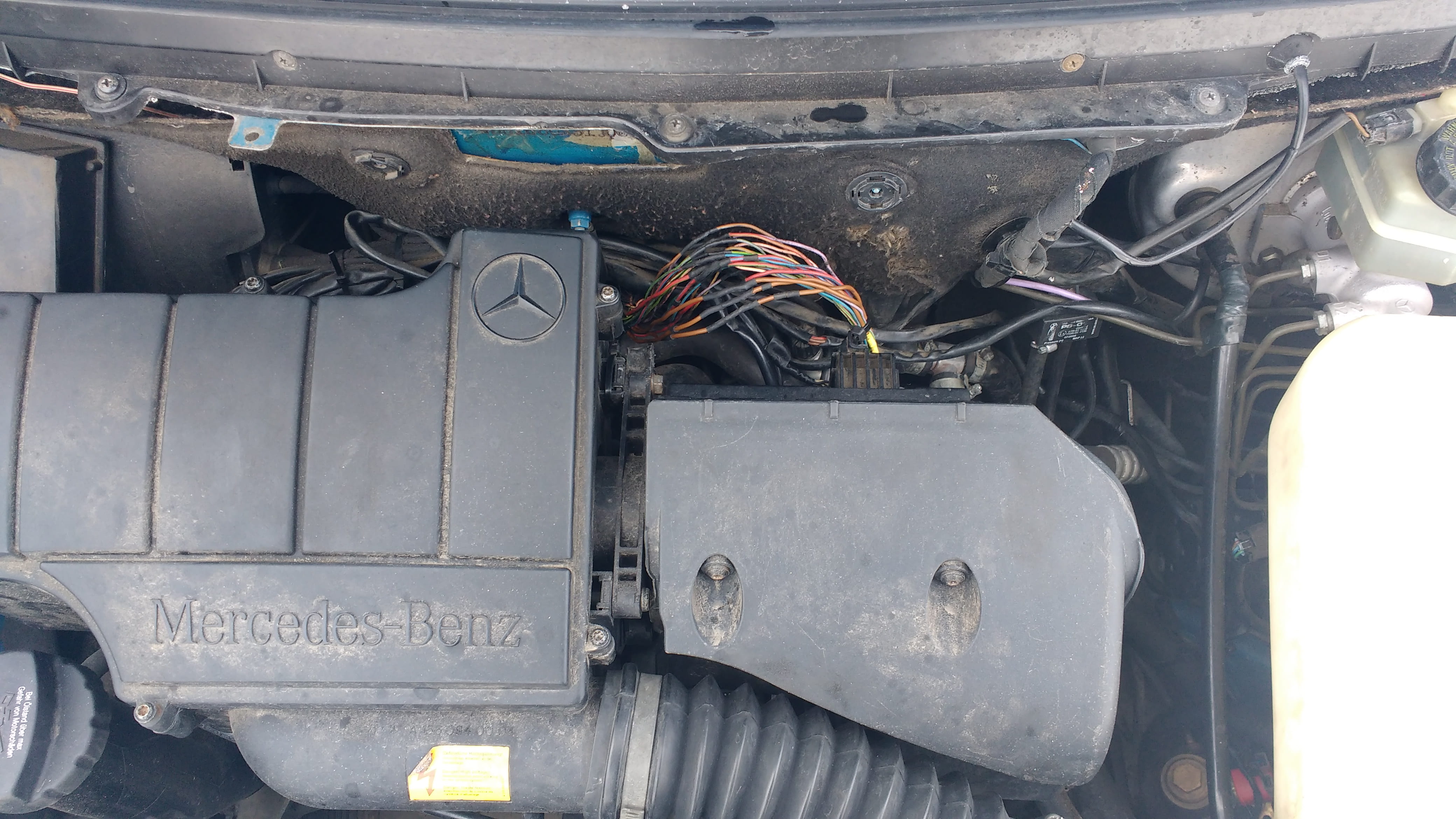

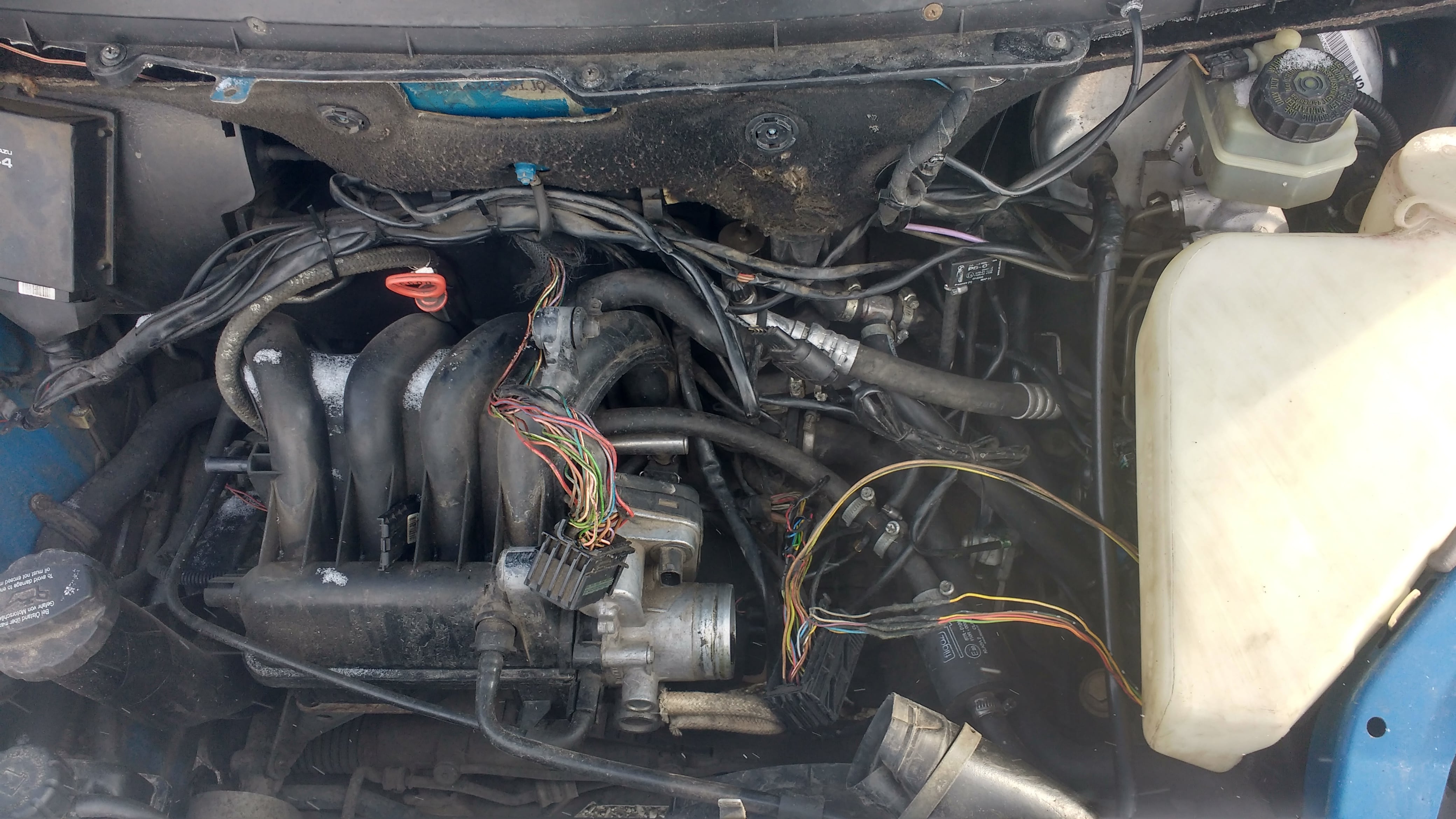

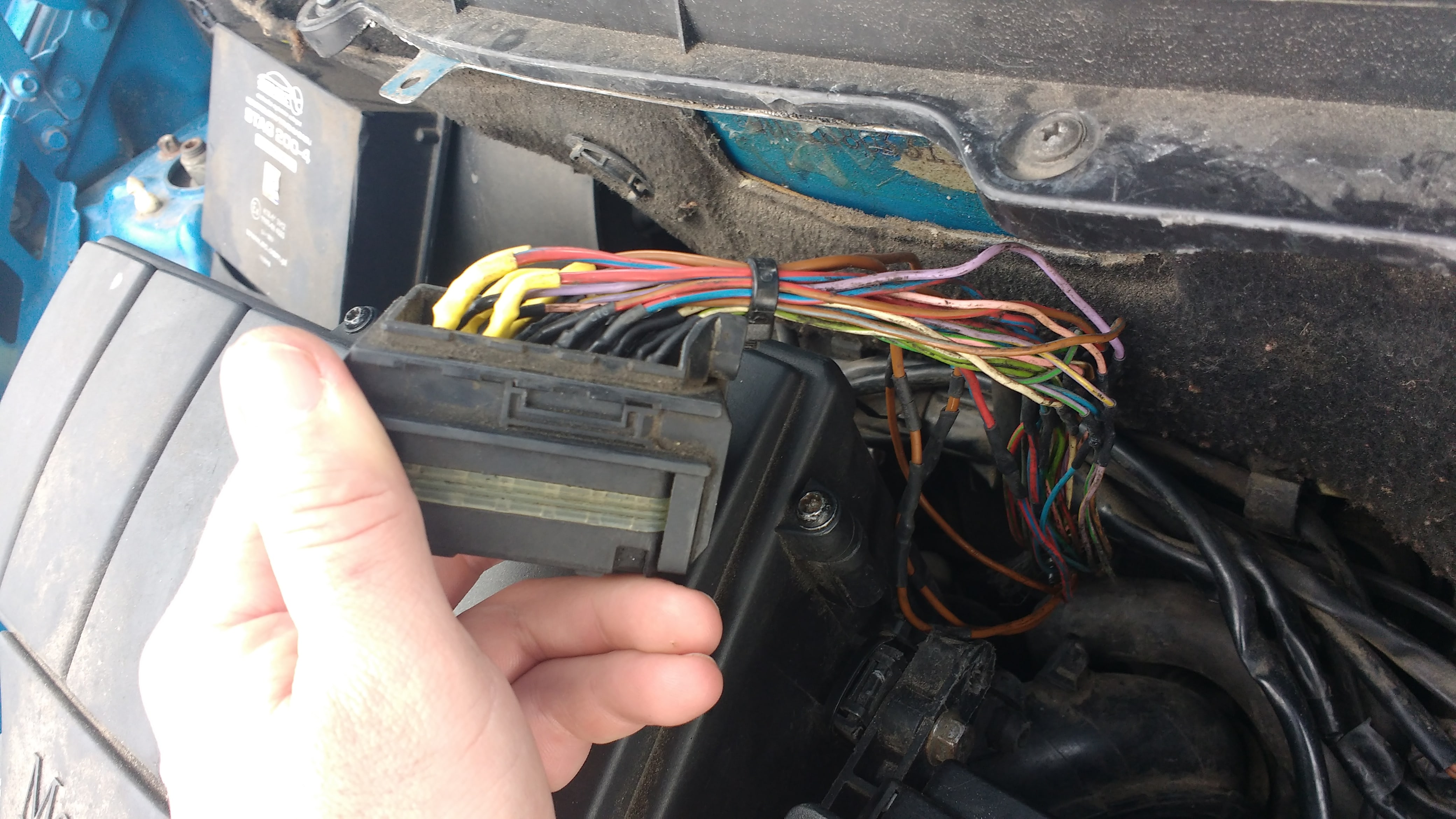

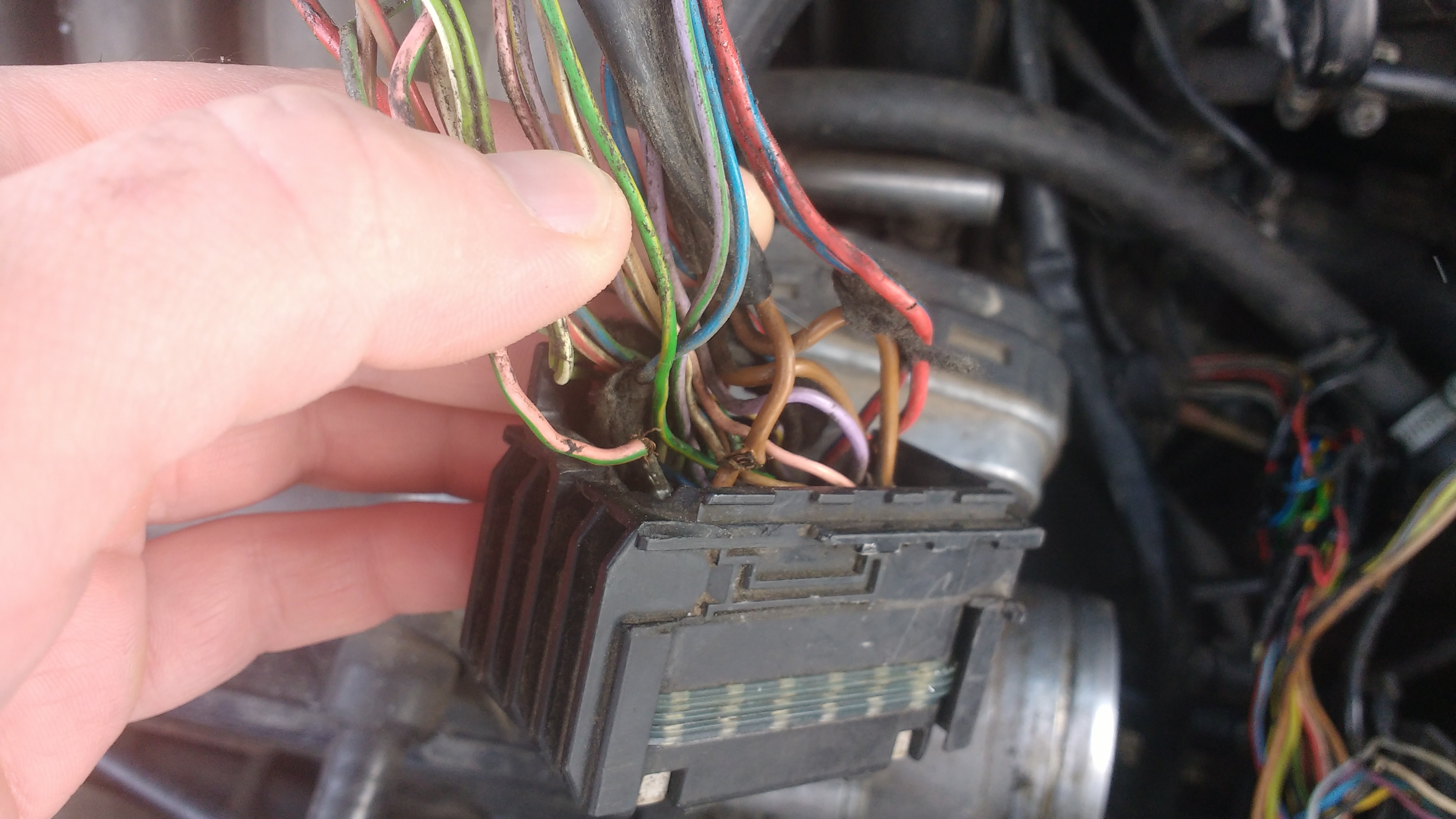

Мав в неділю маленьку неприємність. Приіхав в центр, погуляв, вертатись додому, сів в машину, включаю запалення - все як зазвичай, ключ на старт - і нічого не відбувається. Завівся з толкача, але дросель на натискання педалі газу не реагує. На холостому ходу доіхав додому.
Чухав рєпу, думав шозанах. Позвонив до власниці спитати чи в неі таке було, казала було, треба порухати дроти які заходять в ЕБУ (ЕБУ в мене під капотом в корпусі повітряного фільтра) і все пройде. Рухав я іх рухав ніфіга не проходило, вирішив розібрати фішки які підходять до ЕБУ.
Розібравши побачив наступне
Одразу кинулось в очі два дроти які ось ось відваляться, і в процесі розборки ще два відвалились. Вирішив пропаяти весь роз'єм щоб двічі туди не лазити. Паяти надворі при температурі "-14" сєкас ше той, сосульки на носі позамерзали, пальці не слухаються, але я таки це зробив поставивши дуйку, яка дула мені постійно на руки.
Ше по фен-шую треба цю косу заховати в гофру, але хай буде так до весни, нуйогонах в такий дубак щось робити

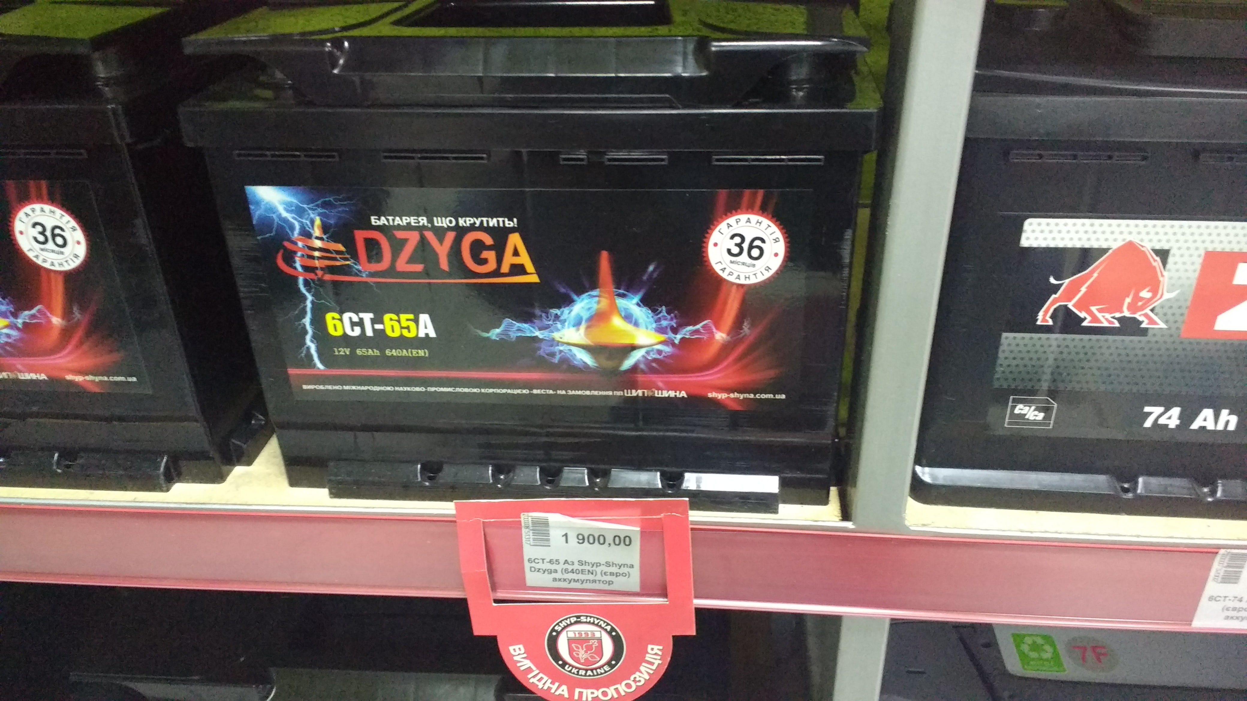

Все запрацювало як має бути, але підвів мене акумулятор, тому поки не позакривались магазини терміново поіхав на "Шипшину" взяв новий акум. Покупка була не запланована і з грошима особливо розгулятись можливості не було, тому в сторону bosch або varta не дивився, а пішов по бюджетному варіанту.
Взяв dzyga украінського виробництва, дали три роки гарантіі, мені вистарчить.

О-о куpвa... То тепер так акуми коштують, а скільки ж бош чи варта?

Бош +-3000грн,Варта дорожче.

Та ІМХО всіда нармальний акум коштував 100 баксінських плюс-мінус. То шо зараз в гривнях то космічна сума - то одне, але в уях (а в нас всі запчастини прив"язані до уйов) ціна та сама

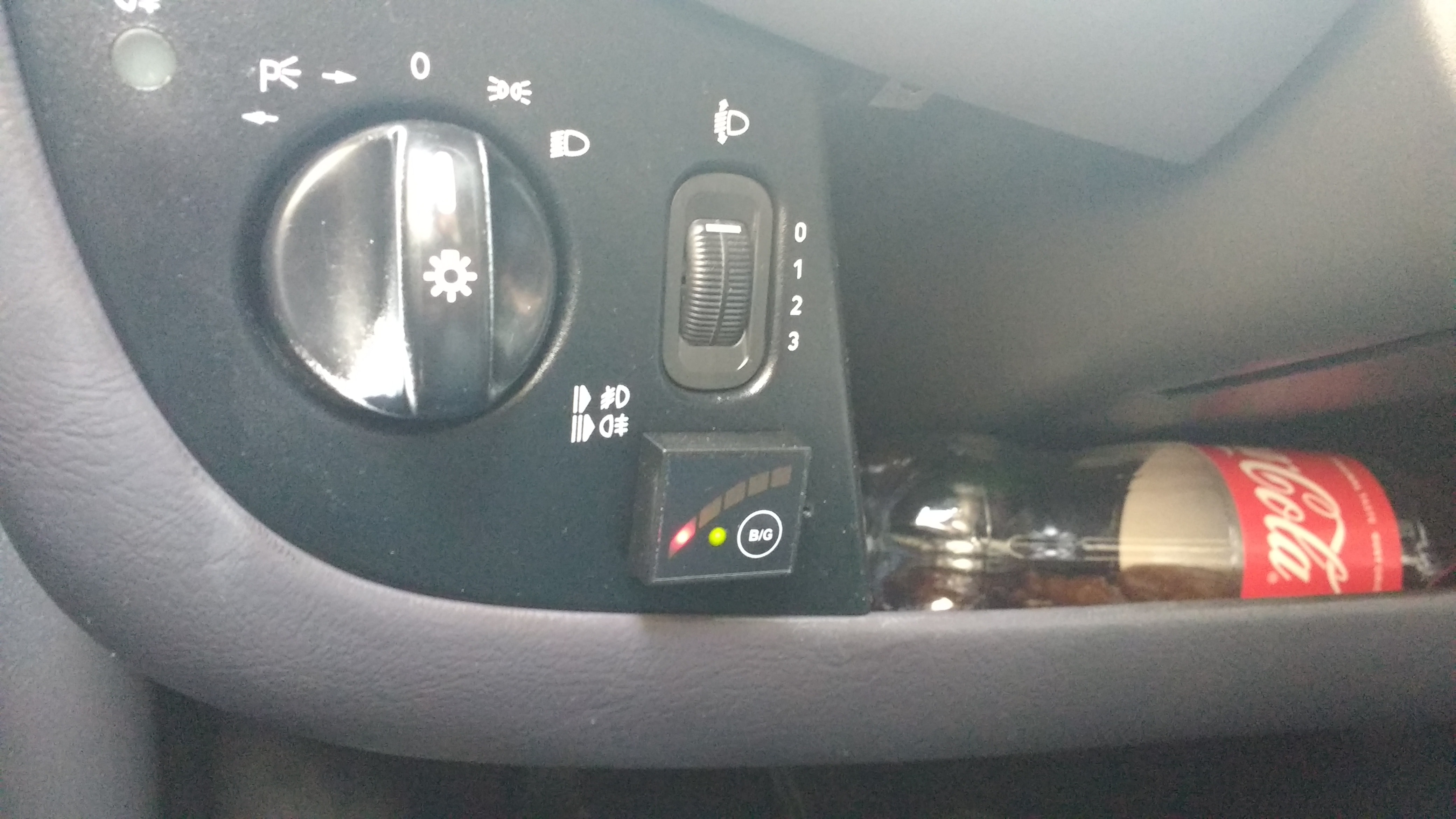

Іздив до ГБОшників, відкалібрували мені датчик рівня газу, тепер рівень показує на кнопці. Зробили що на червоній лампочці ще приблизно можна іздити 50км, я на червоній проіхав 45 і запищала кнопка коли закінчився газ.
Друге фото для себе, шпаргалка.

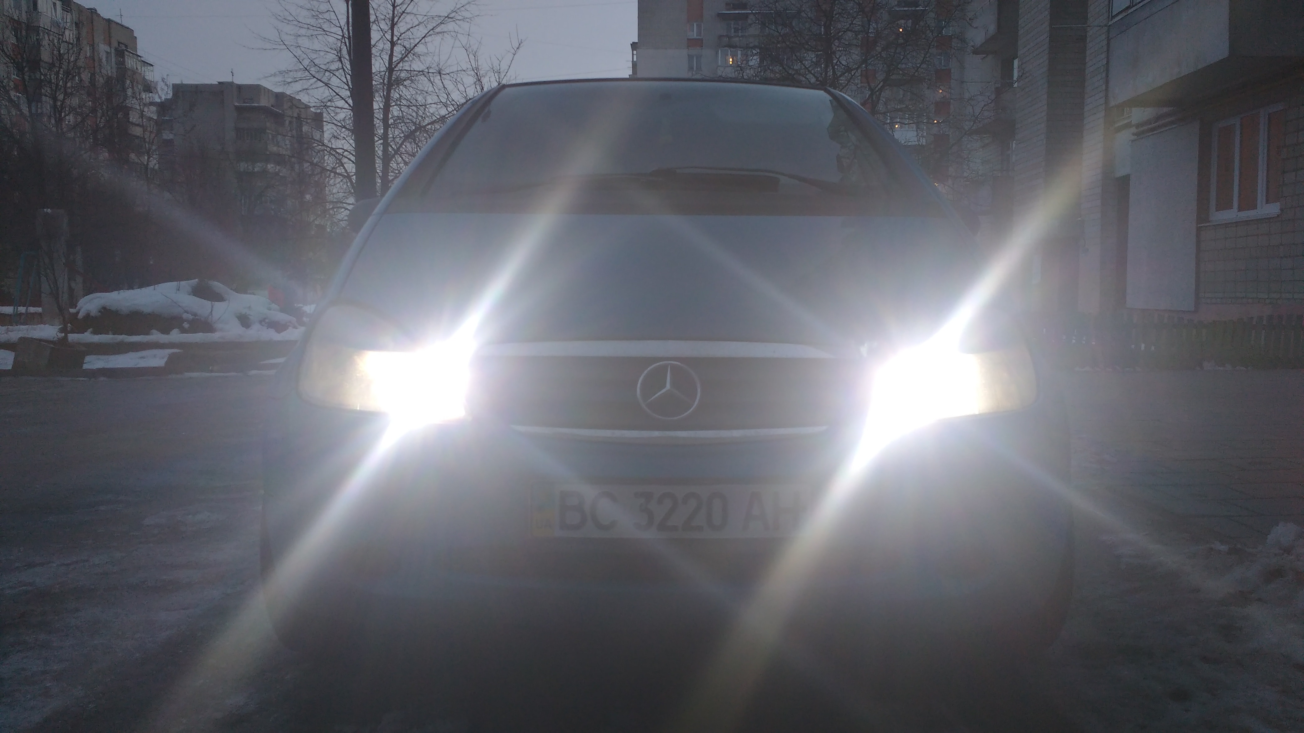

Повідомлення Ростик1 » Пон, 05 березня 2018, 20:53

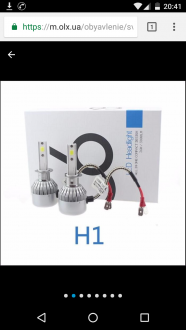

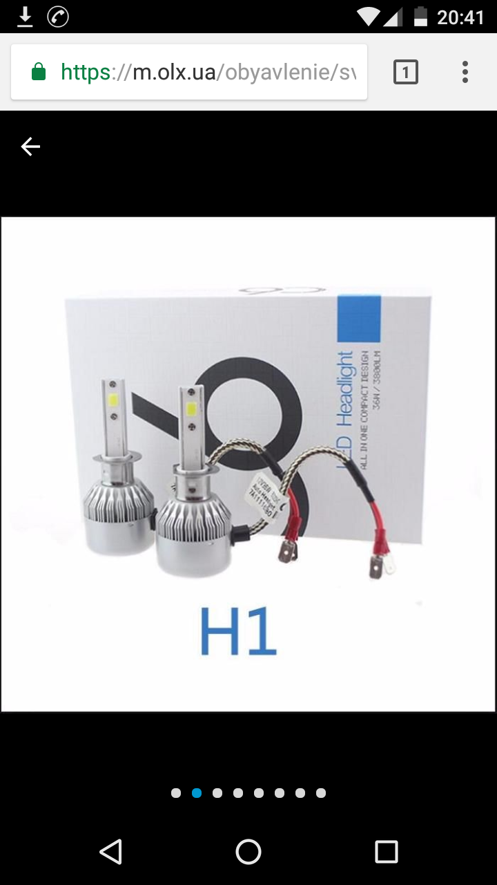

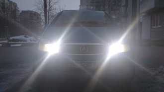

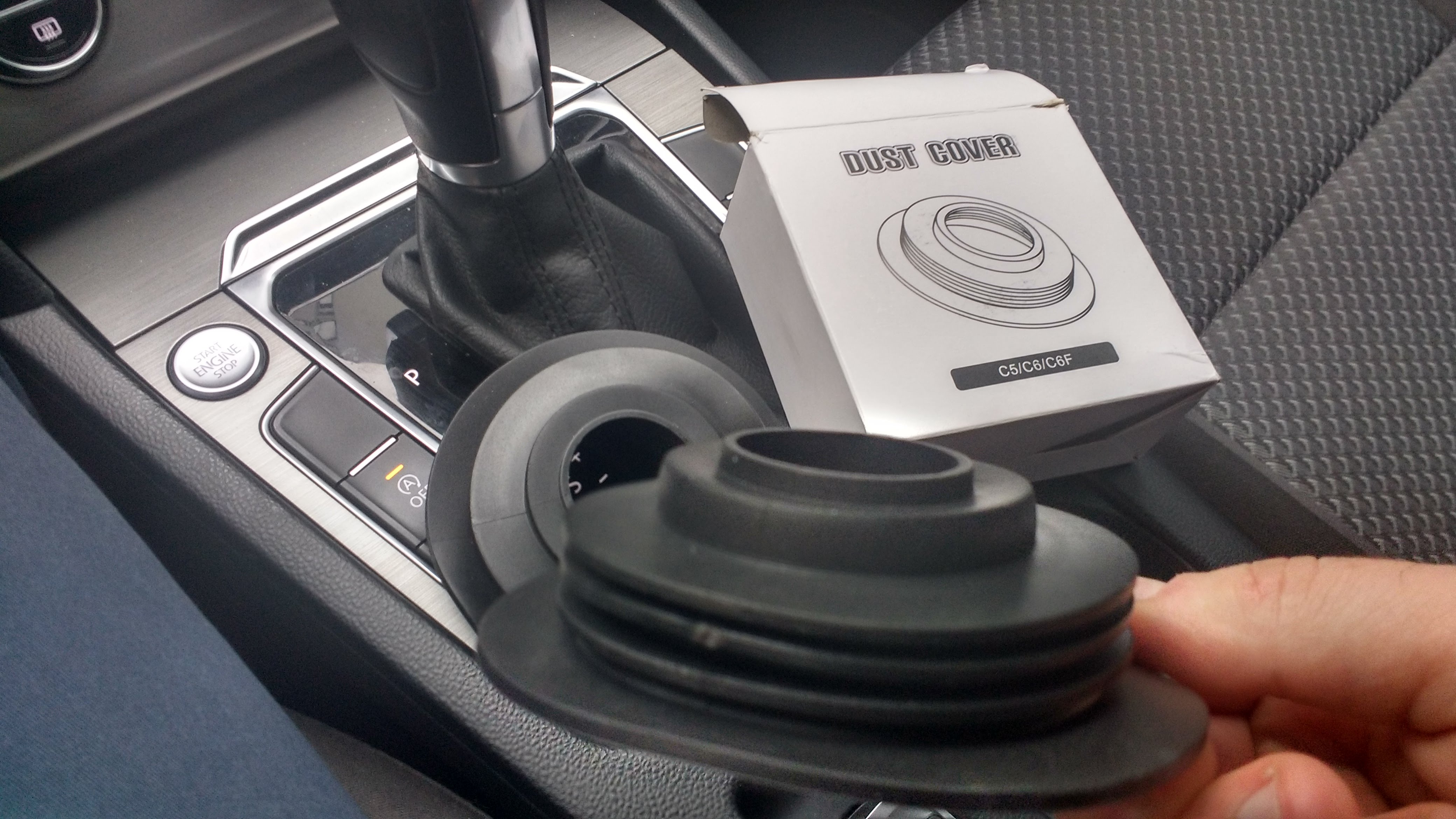

Нарешті потепліло надворі, встановив лед лампи в противотуманки. Світить набагато яскравіше ніж галоген. Планую зробити з них DRL, для цього купив ще блок drl, тоді получиться дуже круто, бо вдень іх дуже добре видно. Але як і більшість лед ламп радіатор заваджав закрити кришку, тому замовив ще пильники для лкд ламп, встановлюються замість оригінальних кришок фар.
Re: Mercedes-Benz A160 w168 classic
Повідомлення Liuskywalker » Вів, 06 березня 2018, 09:31
так на останньому фото - ЛЕДи в головних фарах , нє ?
