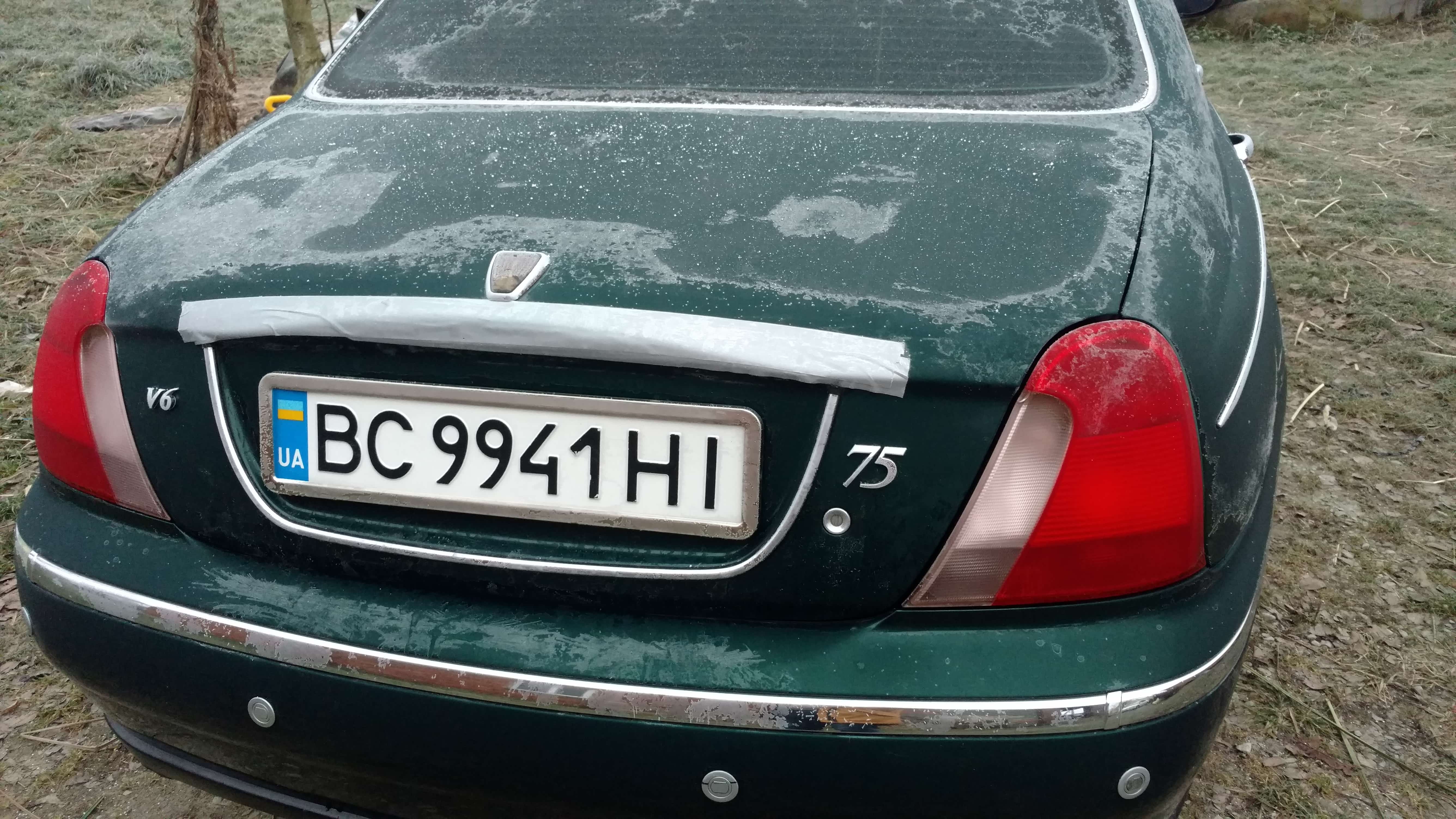

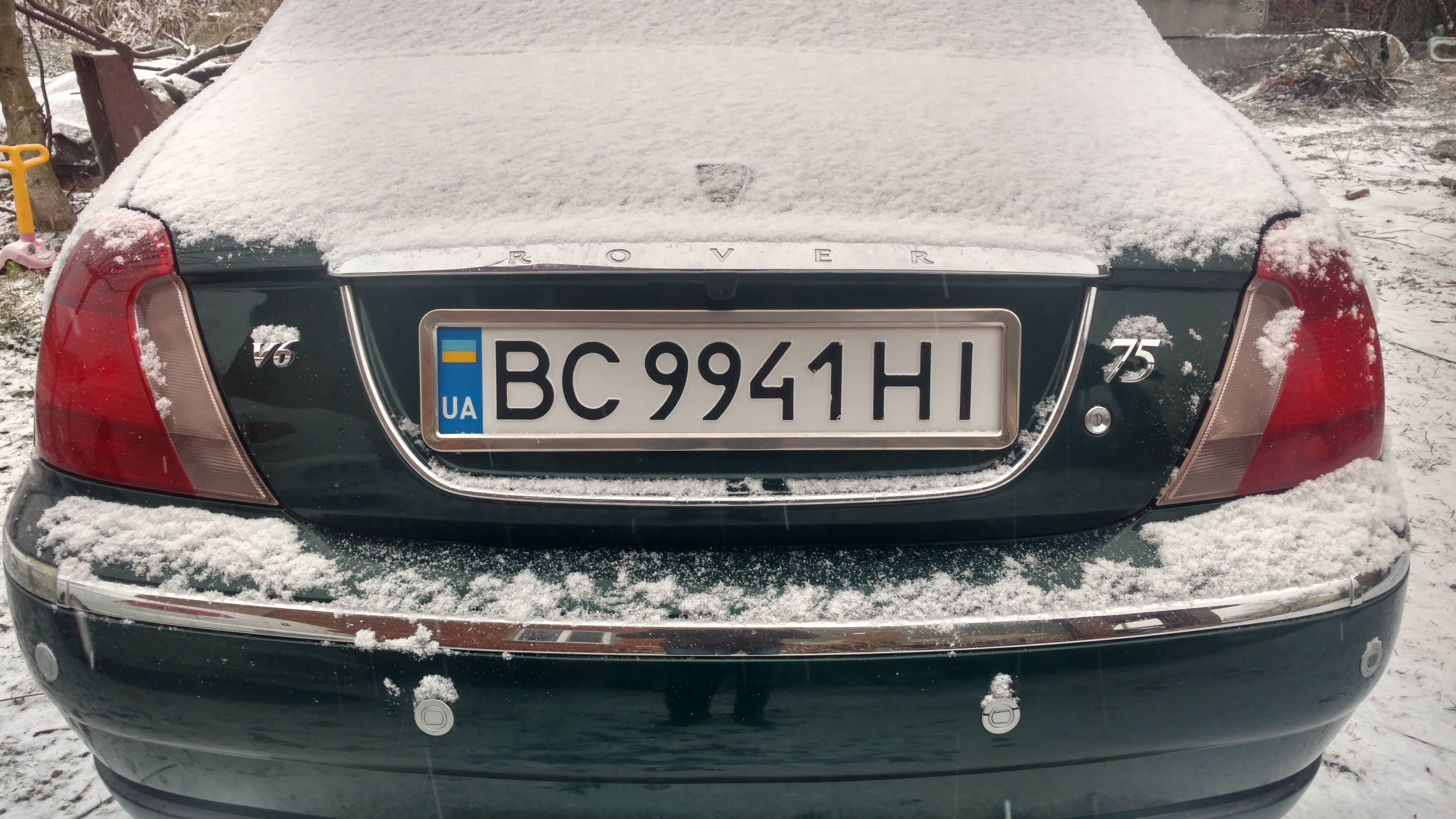

Вчепився я кришки багажника. Оскільки в магнітоли є можливість підключення камери заднього виду, вирішив задіяти її, і заодно вирішити проблему з незручність відкривання багажника в ровері.
В цій машині багажник відкривається або з замка в кришці, або з кнопки в салоні (замок поламаний, вже в дорозі новий їде, а дистанційного відкривання не передбачено)
Для цього зняв цей хвостик з кришки багажника щоб вирізати камеру і кнопку.

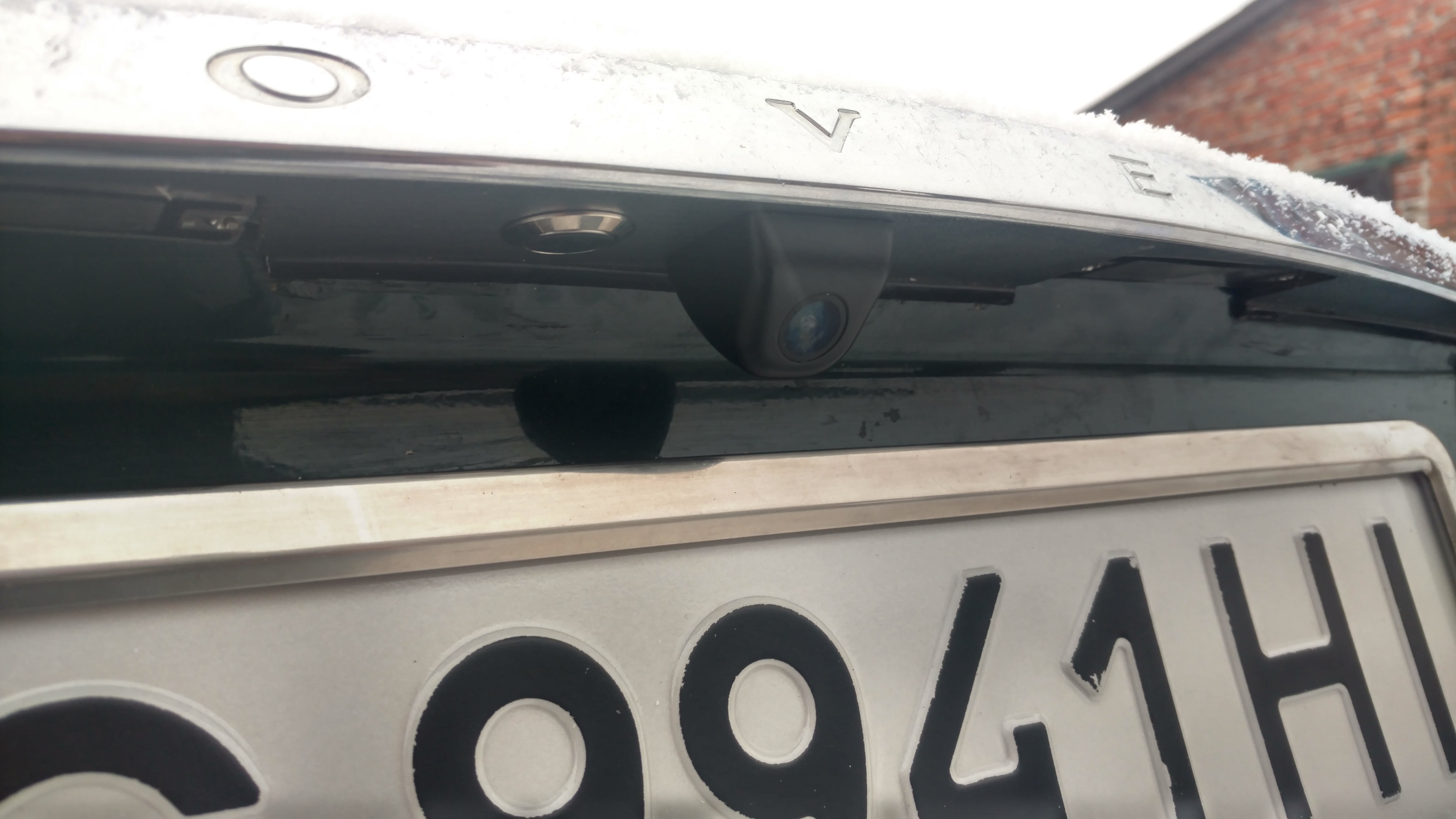

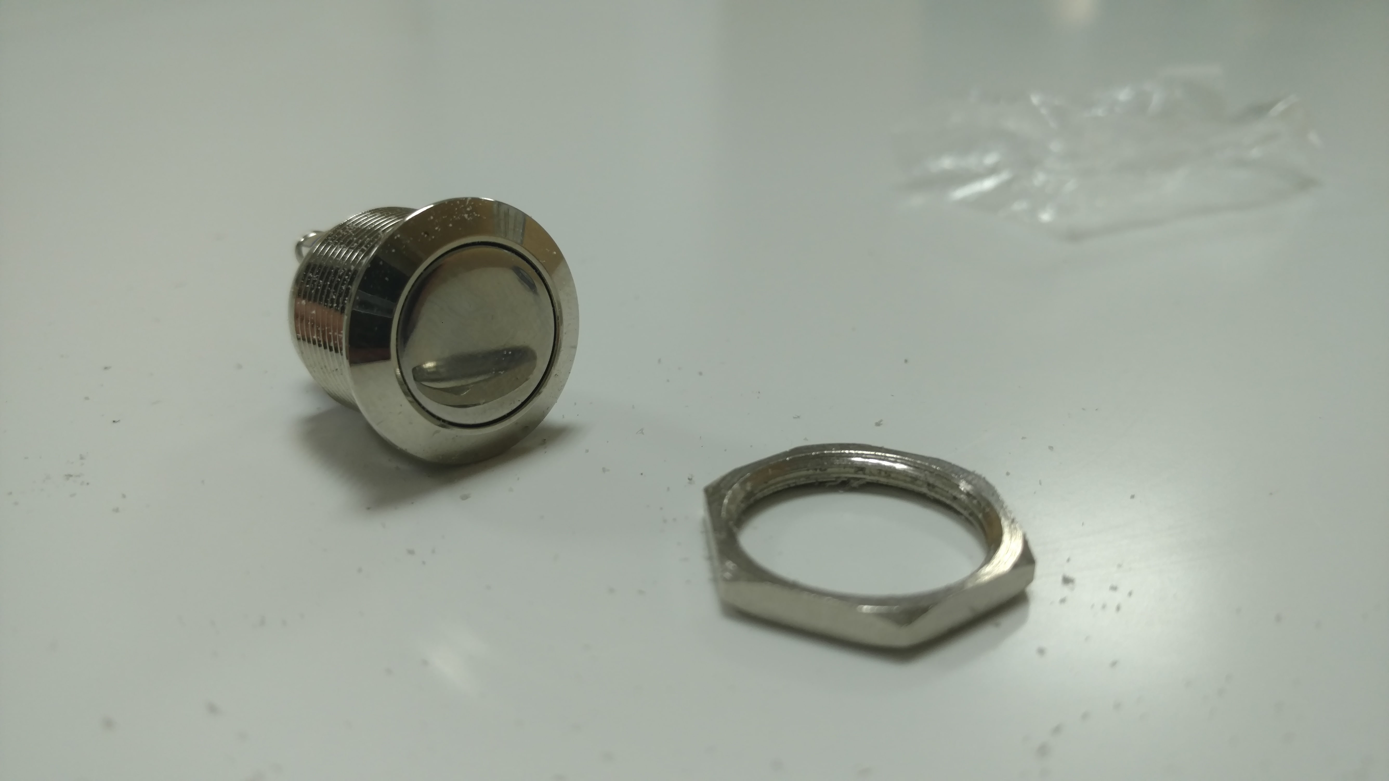

Кнопку купив антивандальну як на домофони ставлять

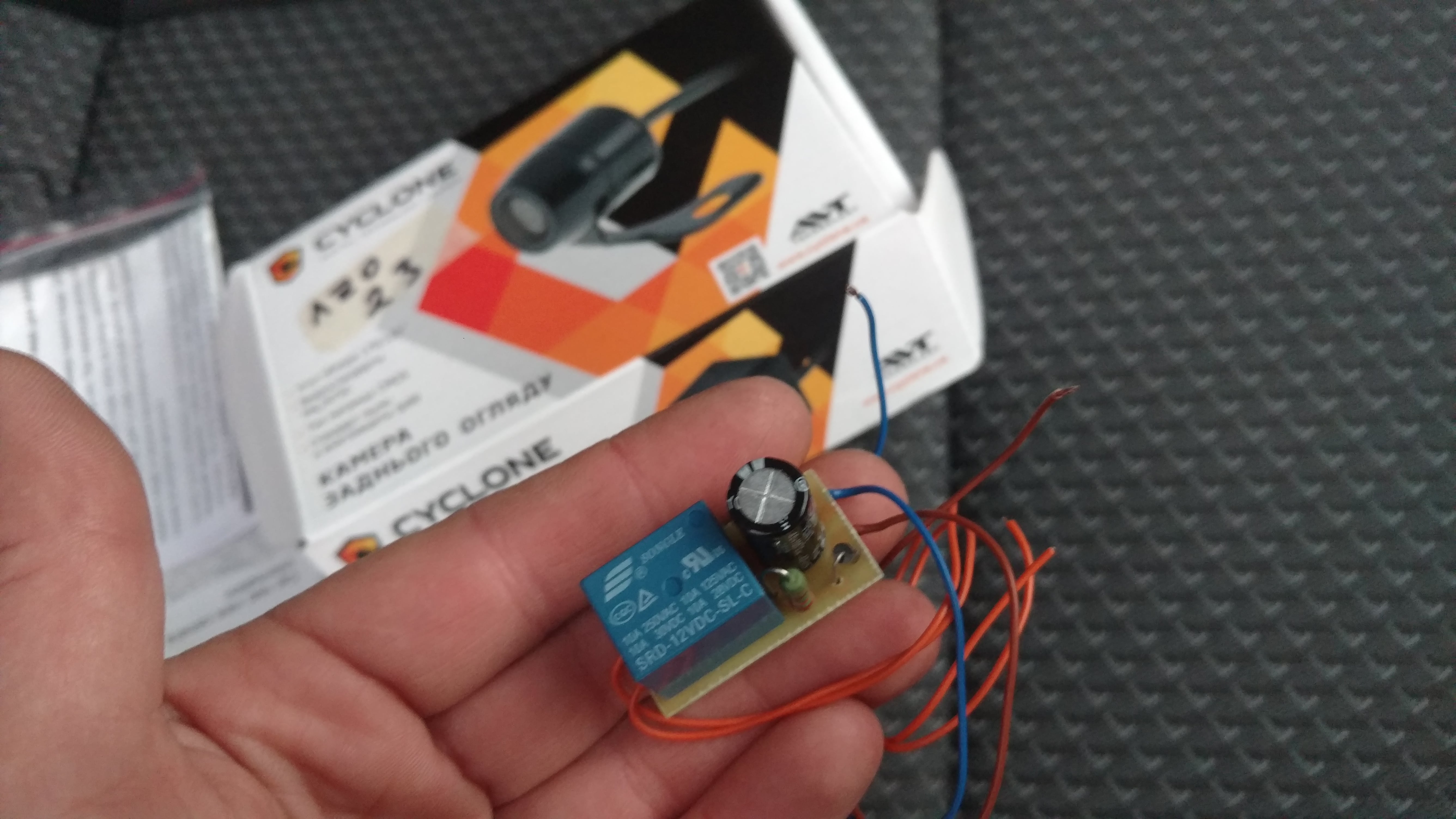

Камеру також взяв в металевому корпусі і до камери взяв таймер включення. Таймер потрібен для машин з АКПП оскільки при переведенні з "паркінгу" на "драйв" селекторна переходить через режим "реверс" і в цей момент хоть і на долю секунди але подається живлення на камеру і магнітоли встигає блимнути екраном намагаючись включити камеру, а таймер включає камеру з затримкою дві секунди, тому з ним екран не мигає.
Камера вписалась дуже класно, як заводська, а кнопки навіть не видно
