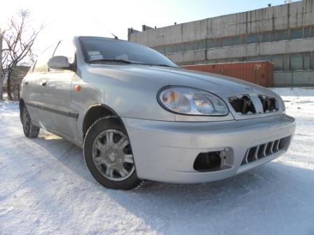

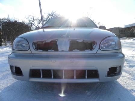

самий правильний тюнінг бампер
Re: Трохи Ланоса
Повідомлення LEgEnDA » Нед, 12 грудня 2010, 01:32
hitlos, класно. Заглушки э?
hitlos
Повідомлень:2098
Авто:Мото
Номер:Numero Uno
Re: Трохи Ланоса
Повідомлення hitlos » Нед, 12 грудня 2010, 09:44
Заглушок нема.Бампер 1к.грн. а заглушки з туманками ще 1к.грн. буде сітка і якісь супер маленькі туманки.
koz@k
Повідомлень:465
Re: Трохи Ланоса
Повідомлення koz@k » Нед, 12 грудня 2010, 11:20
hitlos, класний бампер :sing

hitlos писав:самий правильний тюнінг бампер
під спорт косиш :D ще задній тепер треба поставити...
Shkirynets_TEAM
TIGER-NIGER
Повідомлень:3951
Re: Трохи Ланоса
Повідомлення TIGER-NIGER » Нед, 12 грудня 2010, 11:51
і пороги)) і мотор))))
Re: Трохи Ланоса
Повідомлення LEgEnDA » Нед, 12 грудня 2010, 11:51
taras_Rudno писав:під спорт косиш ще задній тепер треба поставити...
а задній вроді не підходить :|
hitlos
Повідомлень:2098
Авто:Мото
Номер:Numero Uno
Re: Трохи Ланоса
Повідомлення hitlos » Нед, 12 грудня 2010, 21:34
LEgEnDA писав:а задній вроді не підходить
Підходе але не пре.
TIGER-NIGER писав:і пороги)) і мотор))))
Пороги не підходять.Мотор якшо свапити то явно не від спорта.а ше б тормоза не помішали але я не впевнений шо хочу далі тюнити ту машину.

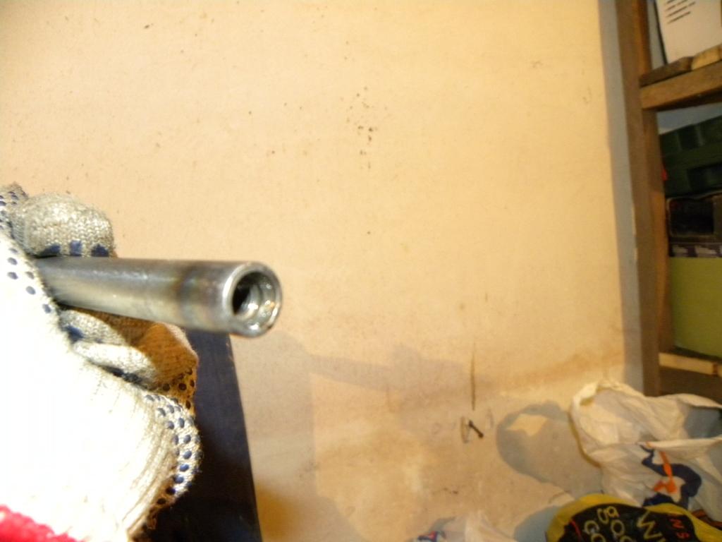

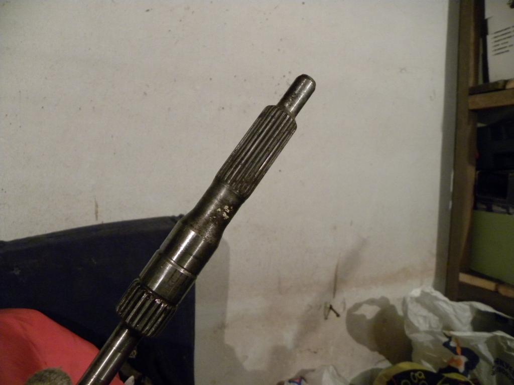

Купив я роки так 2 назад коробку F16CR ГП 4.18.Служила вона мені вірою і правдою, виграв я на ній не один батл, але весною цього року тупо посеред дороги відвалилась 5-та передача(перестала включатися) і коробка почала хрустіти.Коли її зняли з неї випав первичний вал(я так догадуюсь шо то первичний вал,фото додаю).Поставив я назад д15 і поїхав спокійно на все літо за бугор.

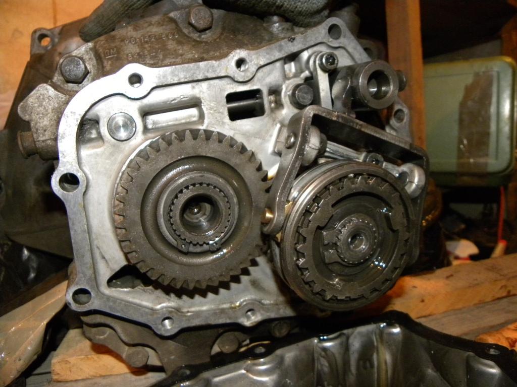

Нарешті сьогодні до неї дойшли руки.За порадою була знята кришка 5-ї.Там нічо поломаного не виявилось.Все ціле короче.І о чудо на столі включив 5-ту зняв механізм вибору почав крути вал хрустить просто страх зі сторони зчеплення.
Короч після детального огляду маю таке 1.Хрустить, 2.На машині не включалась 5-та, 3.Вивалився вал .Хрустіт підозрюю шо підшипник якийсь.Може в когось є якісь соображенія шо то може бути, як назад вкрутити первинний вал ітд. Працює вот так чітко чути як хрустить.
П.С. Не купляйте техніки яка старіше 5-ти років не важно мотор то коробка чи шось ше.
П.П.С. Завтра випю горілки і може зважусь на повну розборку.
Denja
Повідомлень:5172
Re: Трохи Ланоса
Повідомлення Denja » Чет, 13 січня 2011, 17:14
маю припущення, що та кпп поломалась :D Якшо серйозно - розбирай і дивись, підшипники під заміну, з валом проясниться коли розбереш.
Re: Трохи Ланоса
Повідомлення vovka » Чет, 13 січня 2011, 17:22
там можуть бути потрібні специфічні сйомніки. перед розборкою бажано глянути в літературу. отвьортки можуть не допомогти.
Denja
Повідомлень:5172
Re: Трохи Ланоса
Повідомлення Denja » Чет, 13 січня 2011, 17:25
Ну принаймі 5-та знімається без них. Та і не в зйомниках діло, можуть бути шестерні засажені нагарячо.
hitlos, можу помогти розібрати, якшо привезеш. Самому цікаво порівняти з вазівською
