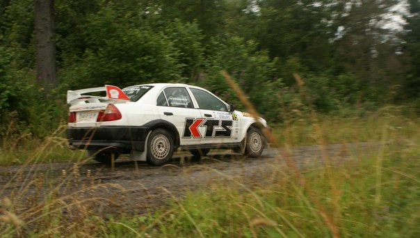

BOXER, маю то в корелі... готове під друк... але то треба робити вирізкою... ну зрештою можна і просто друком...
вот так воно має бути на білій машині

TIGER-NIGER, кидай макет. якшо в корелі, то можна і вирізати. тільки клеїти буде важче. краще то на прозорому оракалі друканути суцільниим листом. andriy @idealviv.com

BOXER, да я знаю... що клеїти важко.. ми мучились на всіх наших машинах....
можна просто друк....
