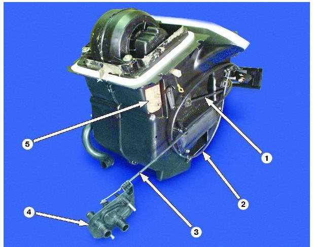

Тільки що перестала працювати пічка- спочатку все слабше працювала а через пів години вмерла. Запобіжник нормальний, думаю спершу до моторчика дивитись, хто що порадить? Ще й напівдорозі до львова, їду шо в тракторі)))

shaman писав:достатньо буде зняти накладку з панелі чи прийдеться розбирати все торпедо та продувати компресором середину?
я думаю там продувка навряд чи поможе.. воно погано дує через то шо воздуховоди могли розстріскатися і повітря втікає по дорозі.. я собі проклеїв бітопластом всі стики - і дує з бокових вже нормально. а раніше взагалі недуло, тільки з центрального.
shaman писав:Запобіжник нормальний, думаю спершу до моторчика дивитись, хто що порадить?
там ще десь провід маси є біля пічки, в труднодоступному місці.. може він відійшов.. але то в мене в низькій панелі.

в мене тоже такий провід є.прікол може бути в тому,шо біль того проводу є ше одна фішка...в знайомого тоже не працювала пічка,оказалось,просто треба фішку було поправити

Де та фішка знаходитись повинна? Саме цікаве що вмирала вона плавно, десь годину зменшувала потужність

на пічці,під панеллю,з шоферської сторони...треба туда ниряти,і там побачиш.в європанелі таке є,і в мене на високій тоже таке...

«ANDRON» писав:на пічці,під панеллю,з шоферської сторони
то десь біля регуліровочного крану? відкручувати бороду і там шукати?

shaman писав:то десь біля регуліровочного крану?
нє, просто ляж на спину де водійський "полік" і дивись поближче до центру там клема досить велика на шпильці гайкою "на 10" прикручена буде

Наскільки я зрозумів то 5 пункт. Зараз зльотаю машину попробую
