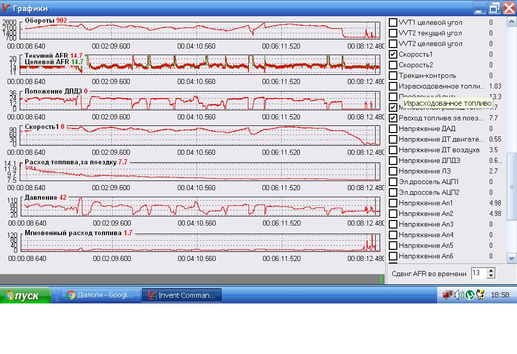

тільки шо їздив до капе і назад . записав розхід буськ капе (підйоми спуски шв 70-110км)середній розхід вийшов 7.7л . думаю в круізі з 7л легко вийде . замітив пропорційність . розхід збільшуєтся з оборотами .наприклад на 2к об буде 6.5л на 2.5к об буде 7.5л на 100км л .от така фігня . тепер поставлю фазований вприск побачим різницю. дути нормально буду аж на весну бо масло зараз зимове . не позволяє . покишо поставив дитячий наддув о.5 :-) .

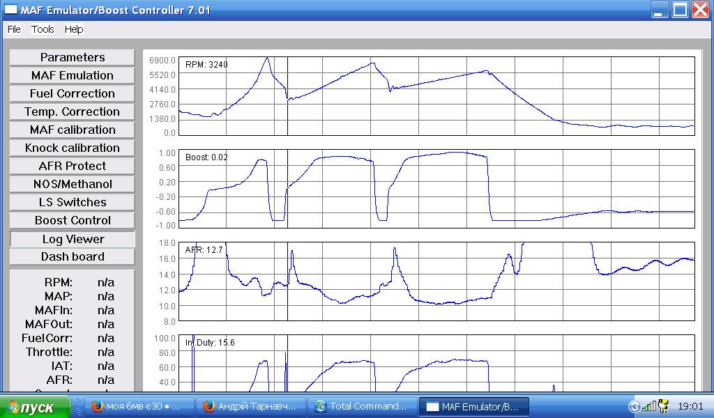

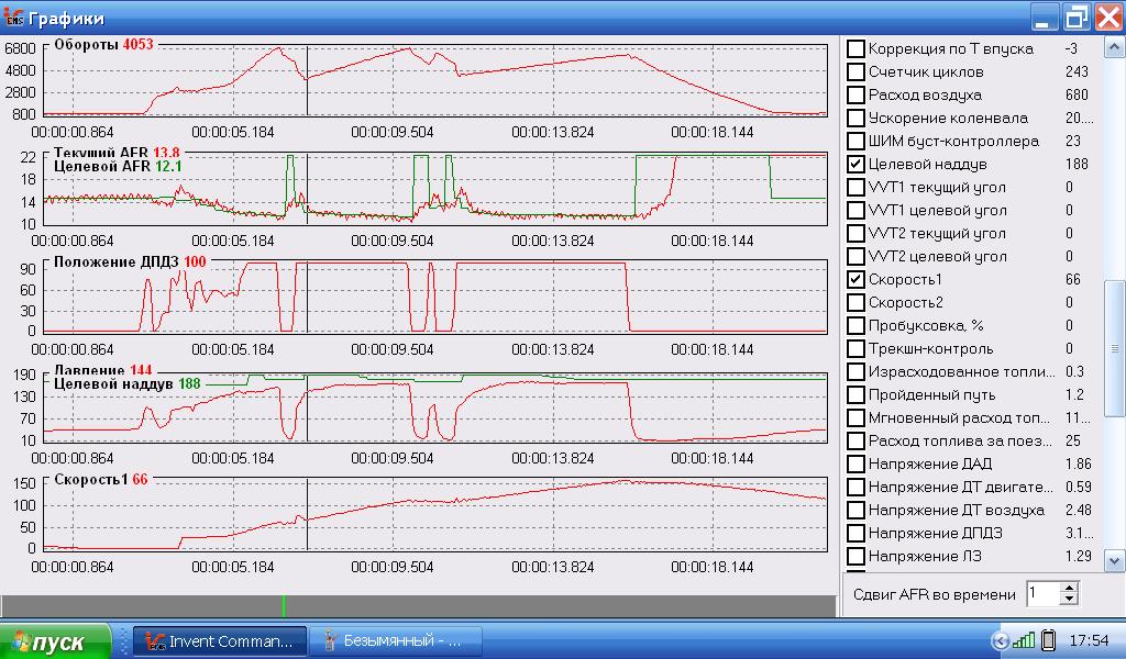

знаю тут таке не цікаво (то не вибір пиріжка за 5к) :D але напишу .поміняв редуктор з правельним передаточним числом.
було 3.6 ,стало 3.9 .тому був провал при переключенні з 1шої на 2гу в 3000об ,стало в 4000,тепер нормально розганяється без провалів .по графікам видно де провал . як би не було турбіни то треба би було 4.10 ставити.але тут момент спасає.
тепер черга за блоком в той редуктор(бо виїхати з 6 сек 100 не получиться без блока )
є провал
нема провалу

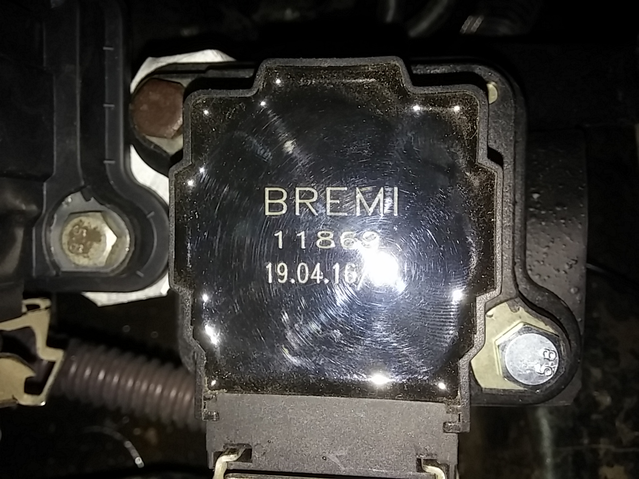

Знаю тут тюнінг нікому не цікавий :D ,але напишу може кому знадобиться.отже були в мене пропуски запалення при високому наддуві,навіть при малому зазорі -0,5мм. І в залежності від температути повітря .при 5 градусах пропуски були вже на 0.8 бара .проблему вирішив катушками від ауді 1,8т .тепер пробував наддув 1,3 зазор 0,8 і темп 5гр ,пропусків нема
TURBO -POWER
andriy320e30
Повідомлень:7473
Ім'я:andriy
Звідки:красне
Re: моя бмв є30
Повідомлення andriy320e30 » Сер, 07 грудня 2016, 12:43
Я не дивно ,катушки зовсім не дорогі ,всьго 900гр за шт.бо другий варіант до бмв усилені був 2600гр за шт
