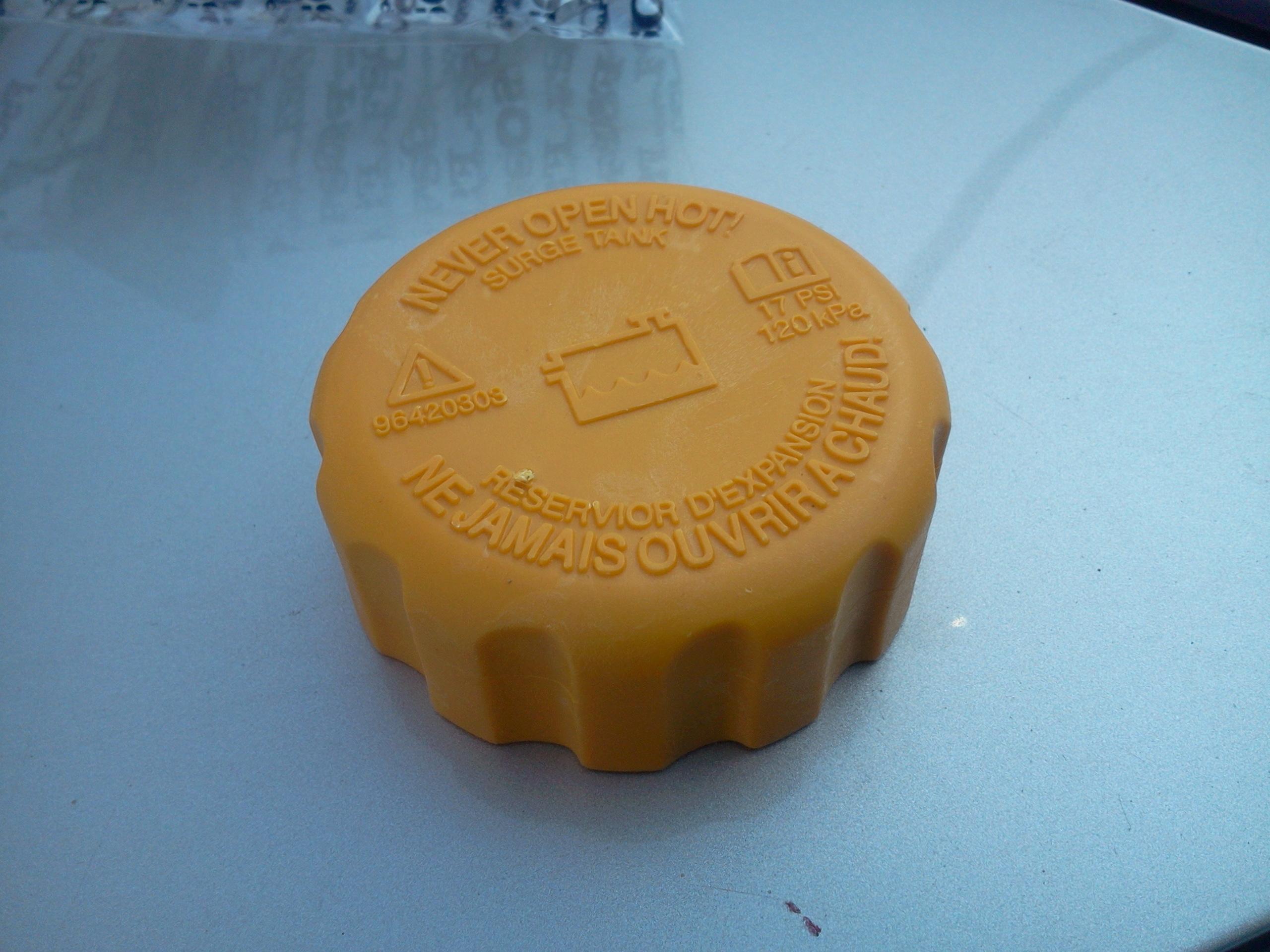

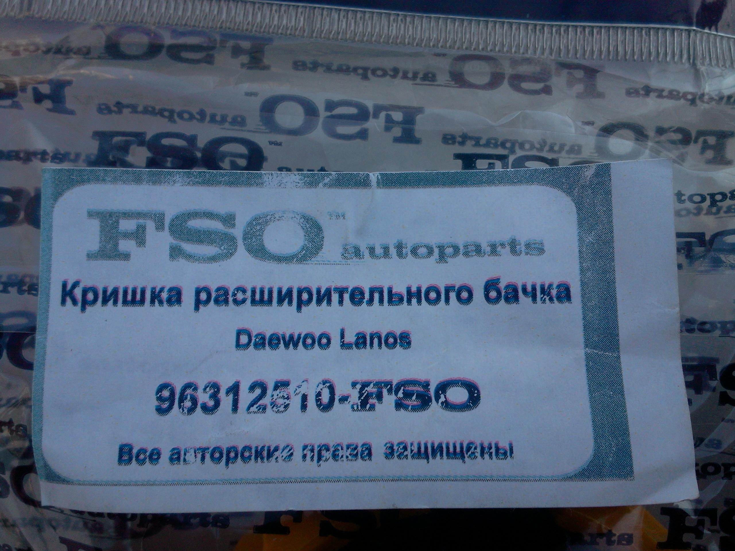

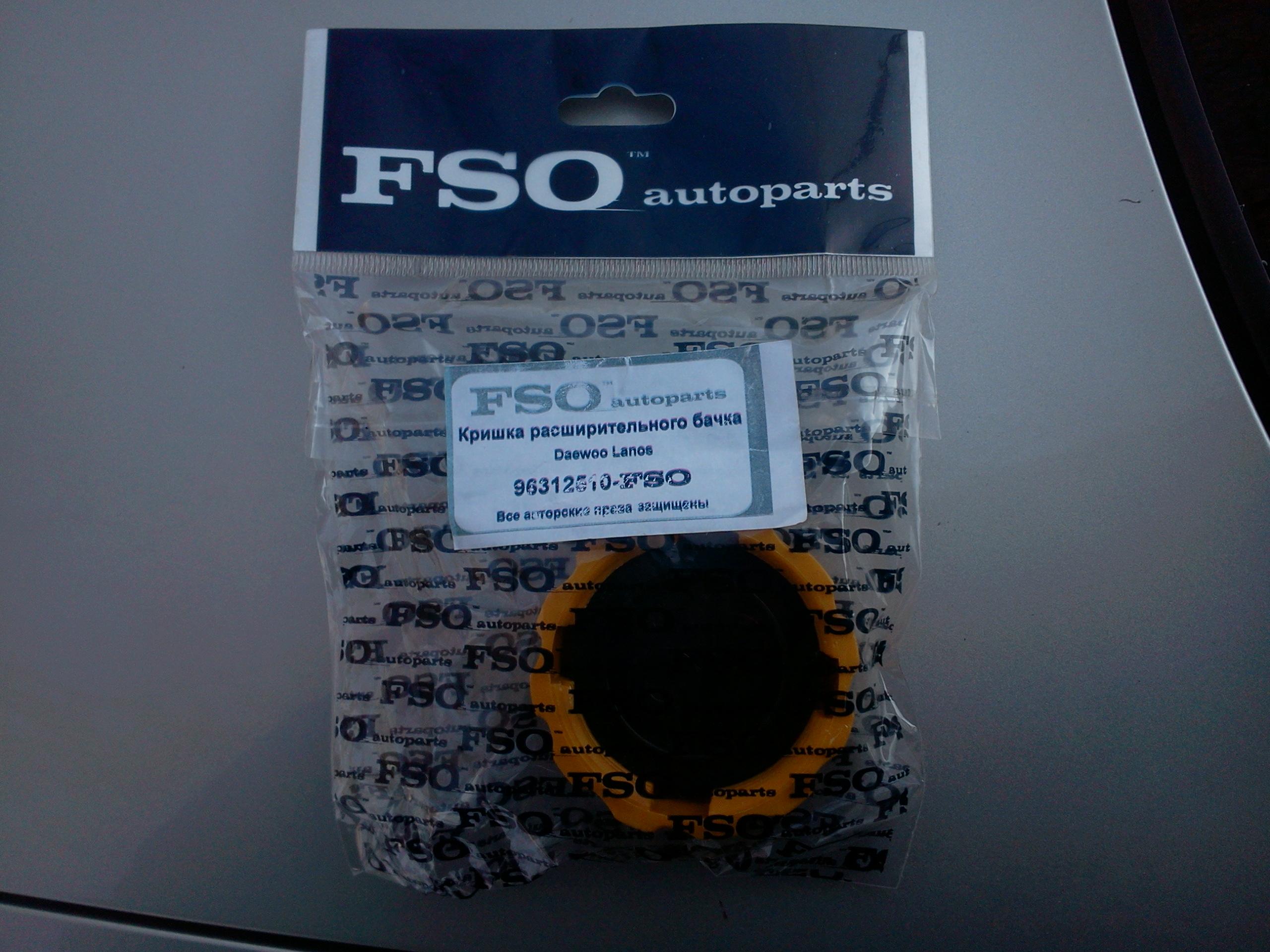

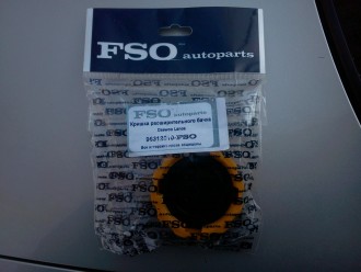

Поміняв я тоді розширювальний бачок, всьо чьотко, антифриз вроді на місці :) , але тепер почало сочитися через хомути партубок-бачок :surprised
Вчора пробував привідкрити бачок, а там тиск ого-го, зазвичай там нижчий (оприділив чисто візуально)...
Висновок :teach - редукційний клапан в кришці бачка - "пішов спати" :confused
Таке було на Сенсі!
Видно, через то і попередній бачок розпирало в слабому місці!
Сьогодні купив кришечку (25 грн), замінив....
Потім поїздим, побачим, що воно і як... мало б всьо грати.. :happy

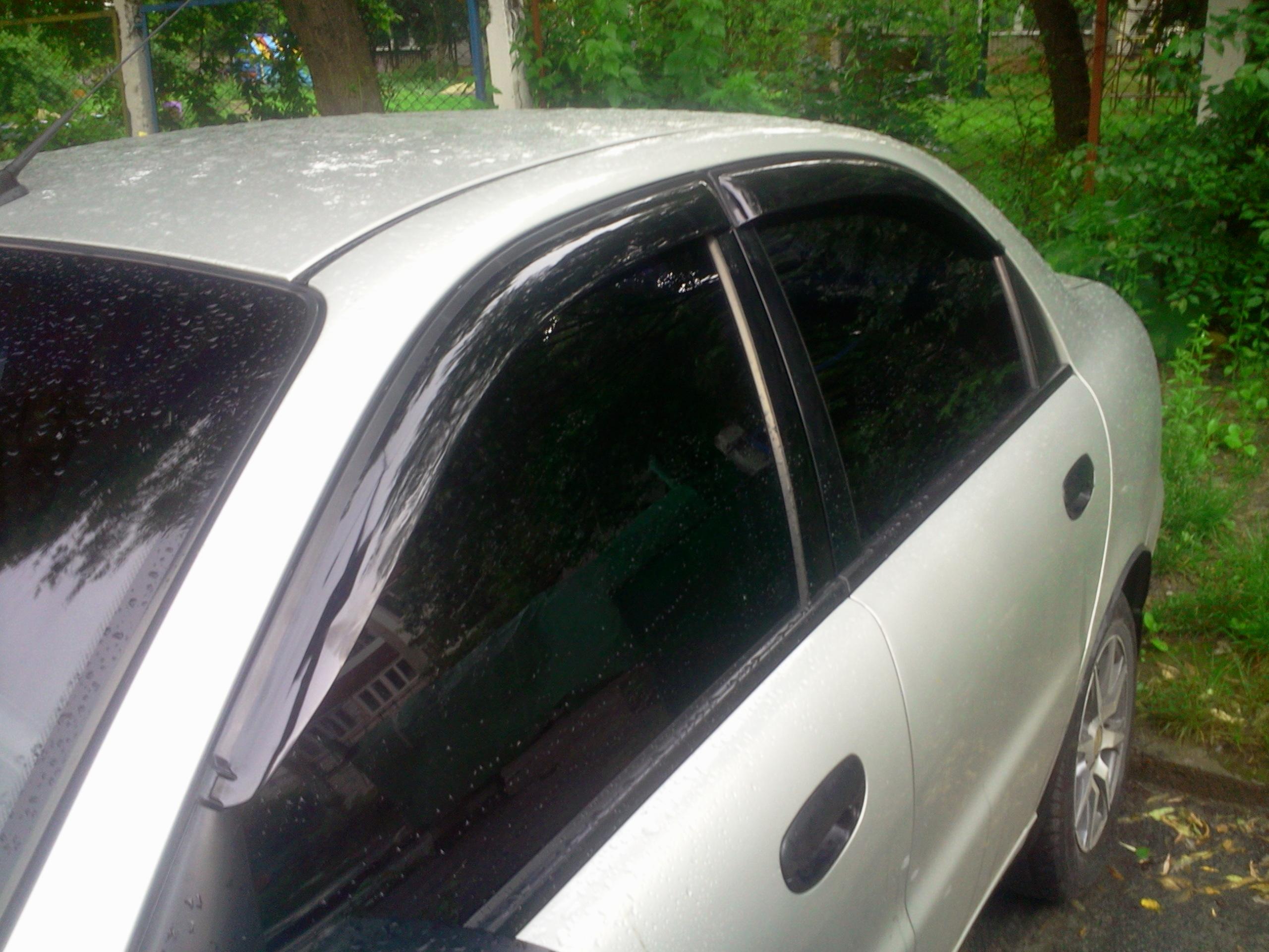

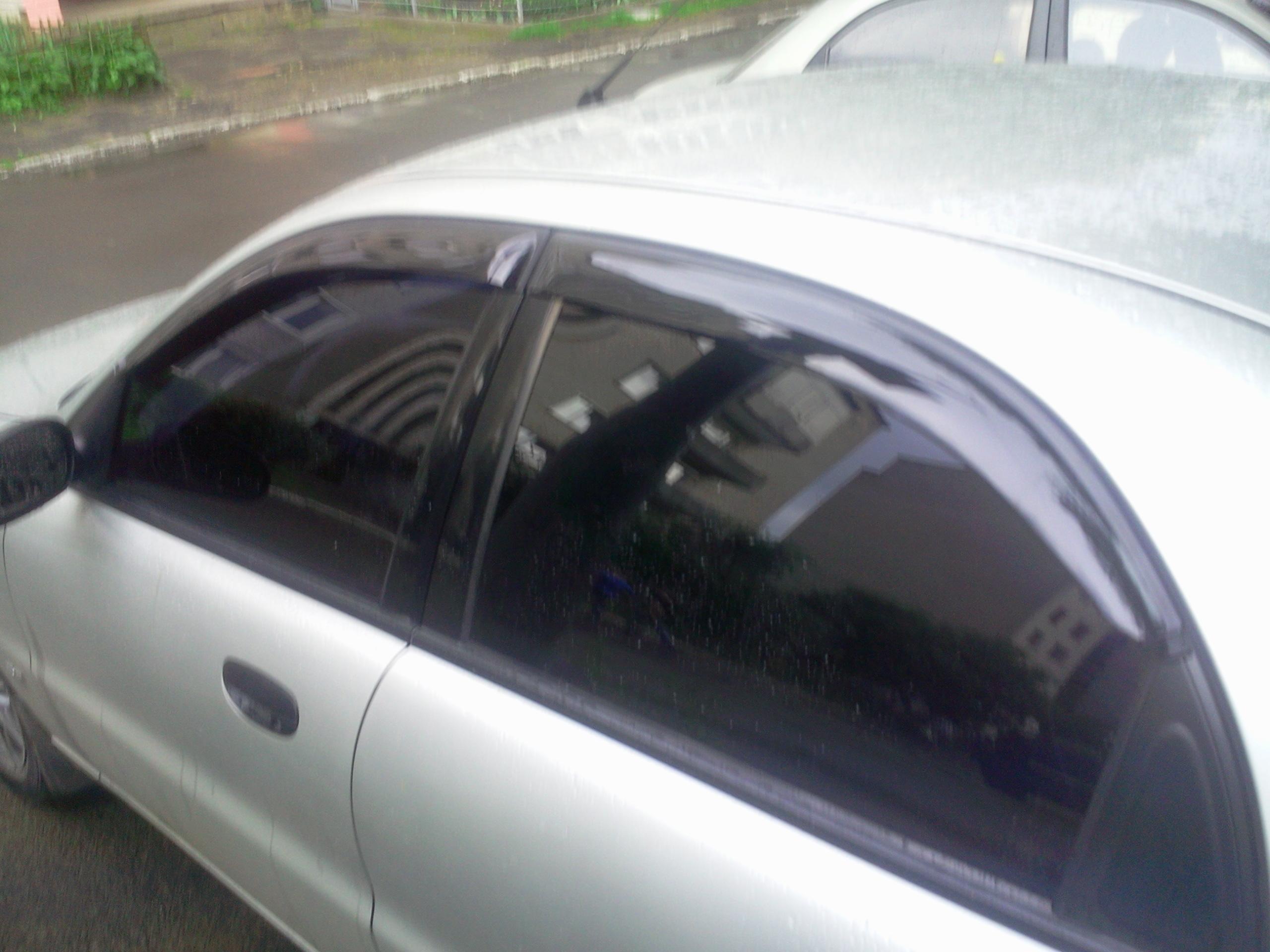

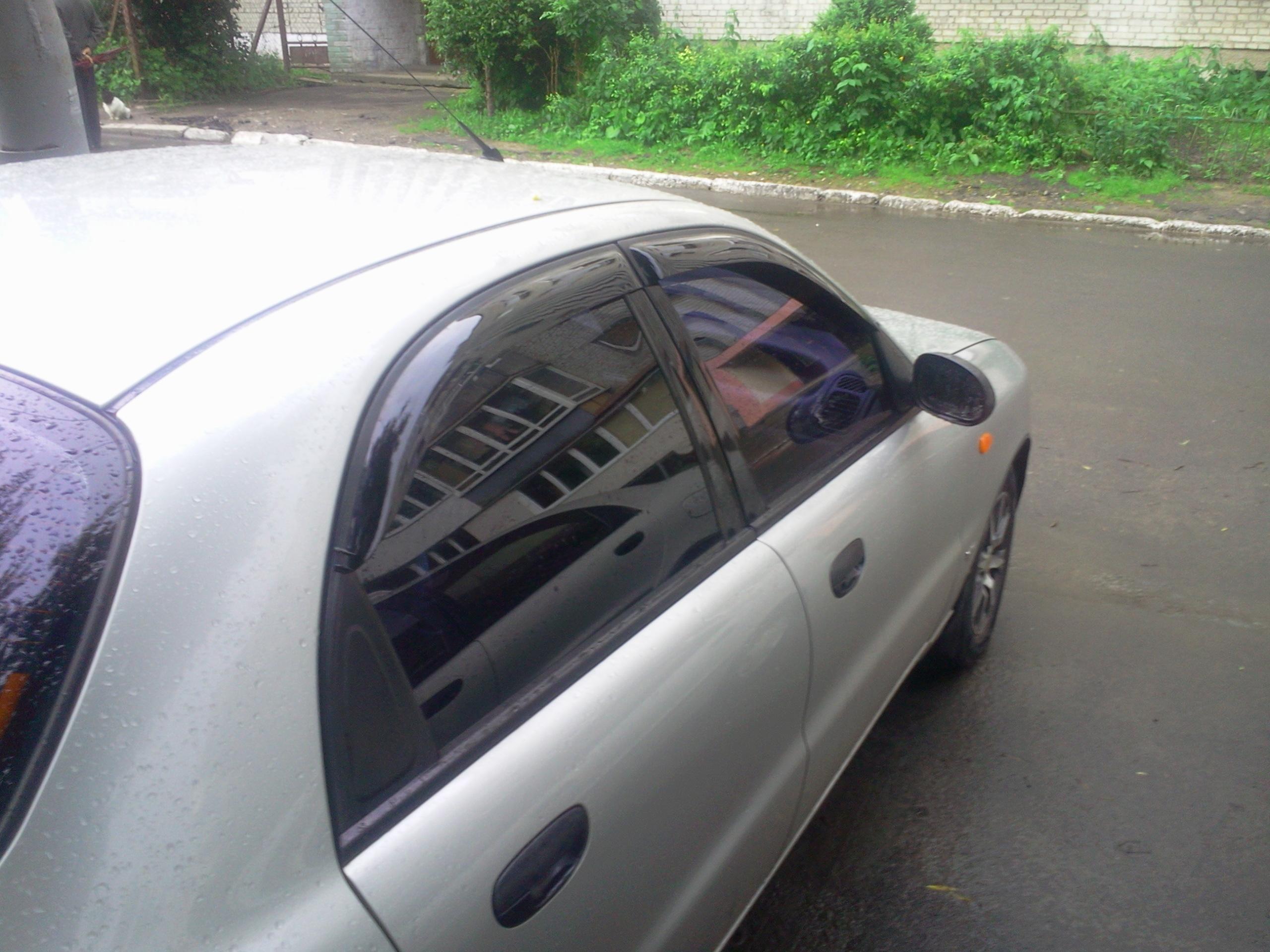

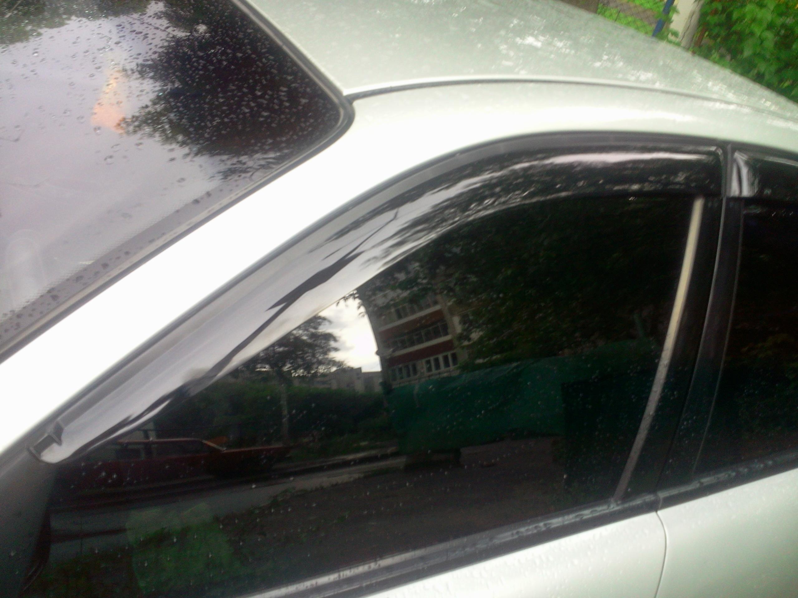

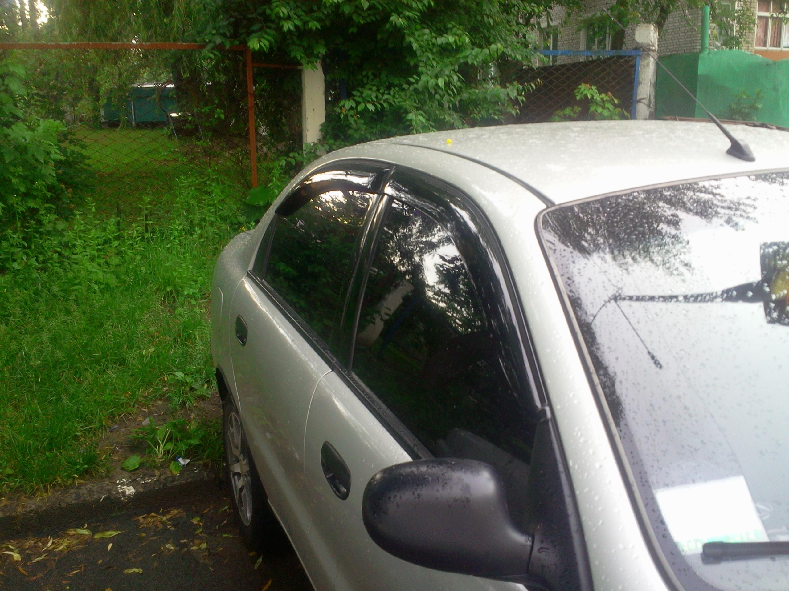

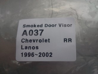

Вітровики або дефлектори вікон!
Хтось каже, класна штука, хтось фуфло! Якось в мене стояли вони на жигульме, але конкретної користі від них не бачив :|
Ну зараз з настанням літа почався сезон дощів, і тут я стикнувся з такою ситуацією, що вікно не відкриєш, як дощ іде, зразу капає з верхньої частини вікна, особливості конструкції кузова автомобіля, і тут я все таки задумався над тим, щоб встановити вітровички!
Вибирав довго, є купу варіантів, але вибирав серед тих які клеються ззовні, бо внутрішні кажуть розбивають механізм склопідйомника і проблеми з доводчиками можуть виникнути...
Але шукав трошки ширші, бо з тонких толку мало, шо вони є, а що нема!
Найшов в ПІТ СТОПі за 89 грн!
Чорна пластмаса, мають виємку під пластмасові трикутники на дверях!
Взяв і зразу поставив, якраз збиралось на грозу, через годину і протестував!
Супер. можна хоть трошки на 3-4 см відкрити вікно, для провітрювання.....

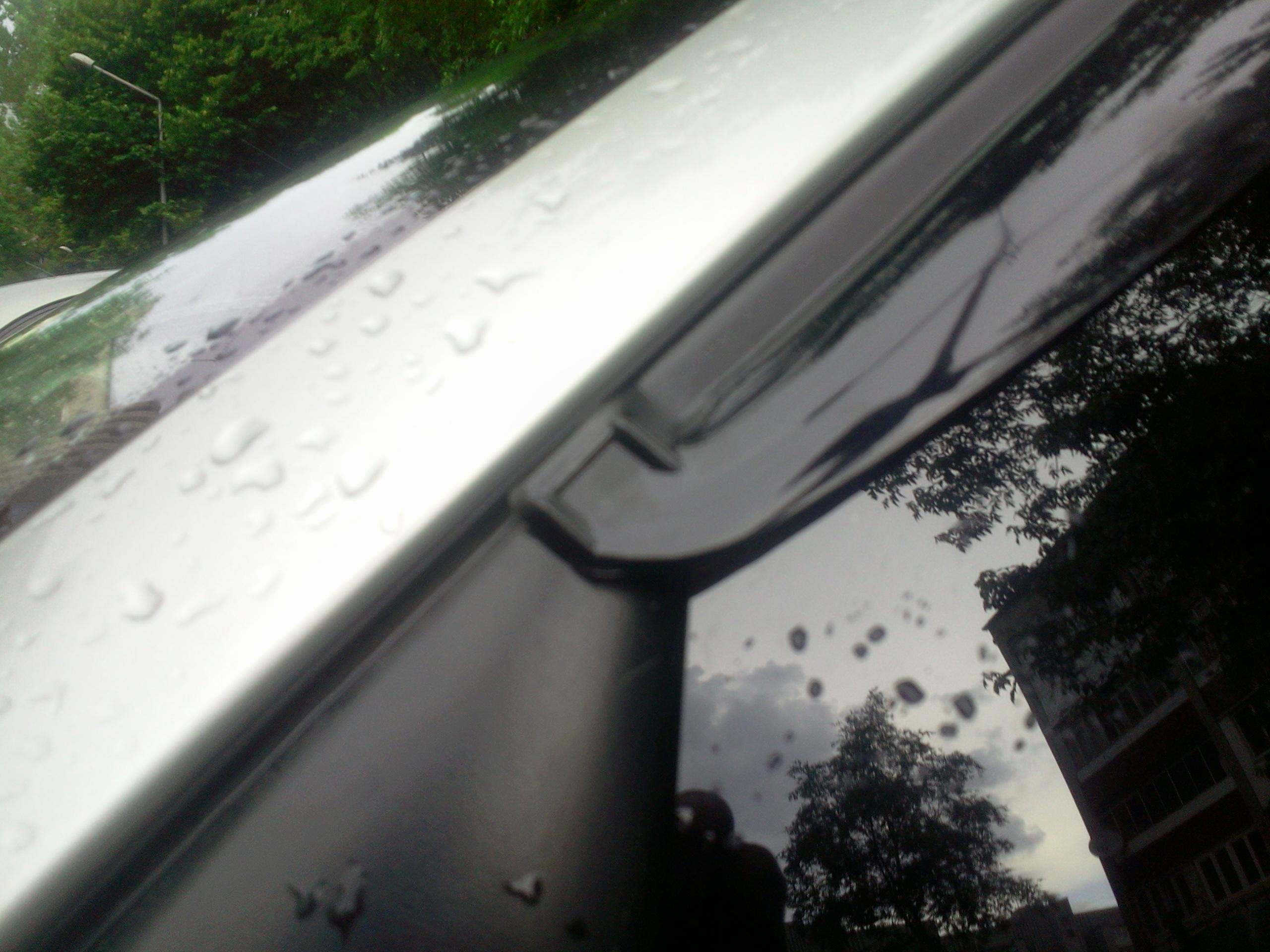

Ну і декілька фото!

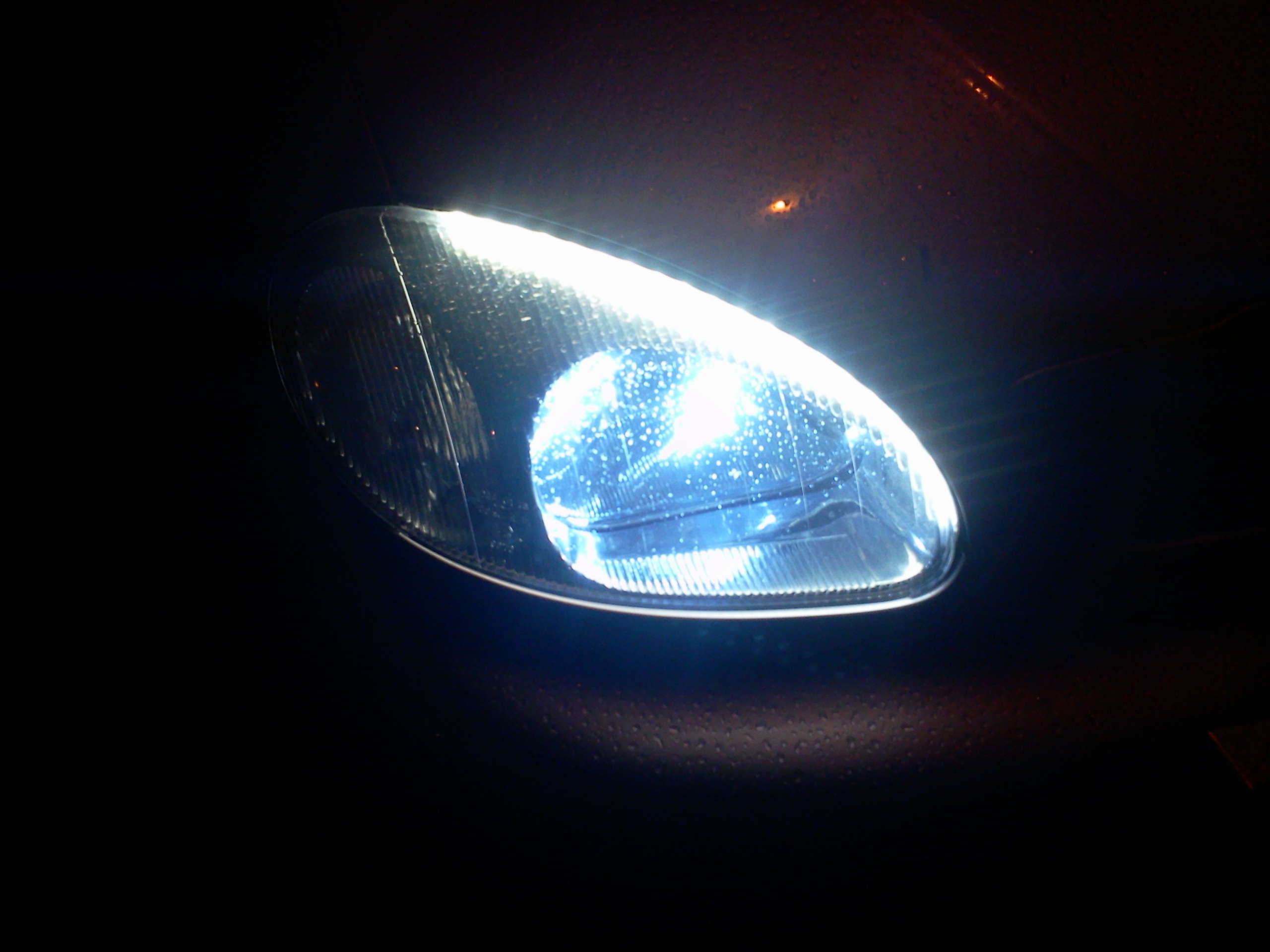

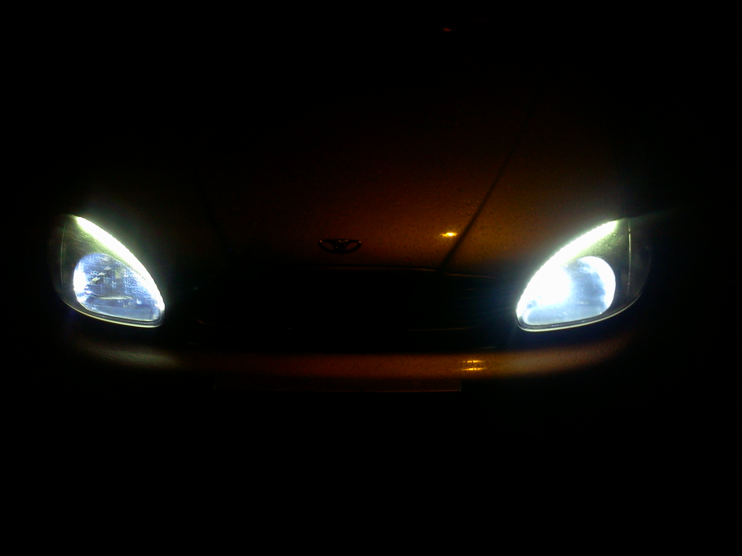

От зробив такі LED-бровки! Сильно не бакланьте, просто захотілось щось пошаманити.... 8-)
andy_m
Повідомлень:1028
Ім'я:Andrew
Авто:Civic 4d
Re: My LANOSik!
Повідомлення andy_m » Чет, 10 квітня 2014, 09:26
vazik, нот бед, але як на мене то вже попса.
вони суцільні? чи видно пробіли між діодами? купував планарні чи сам паяв?

Повідомлення andy_m » Чет, 10 квітня 2014, 09:28
добре загерметизував? бо може потіти потім.
