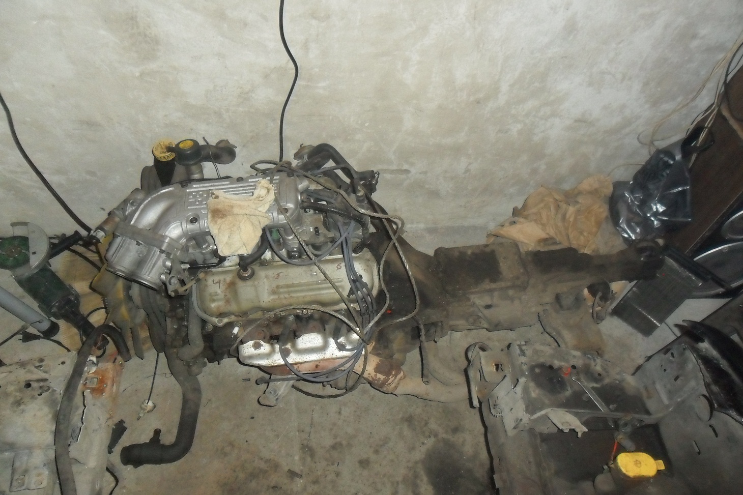

запечетлил беднягу
самий сок в тій машині))
Re: Ford Granada Mk2
Повідомлення Ziro-cool » Нед, 20 січня 2013, 00:23
той мотр 12-клапанник?

Ziro-cool писав: той мотр 12-клапанник?
ага

Ziro-cool, короб можна розгледіти справа від двигуна :D
