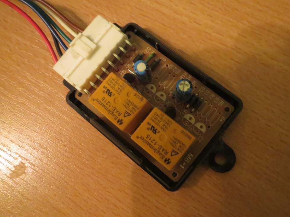

Сьогодні поставив собі Електрохромне зеркало, підключив омивачі фар, датчик омивайки, і реєстратор до плафона.
Тепер по порядку.

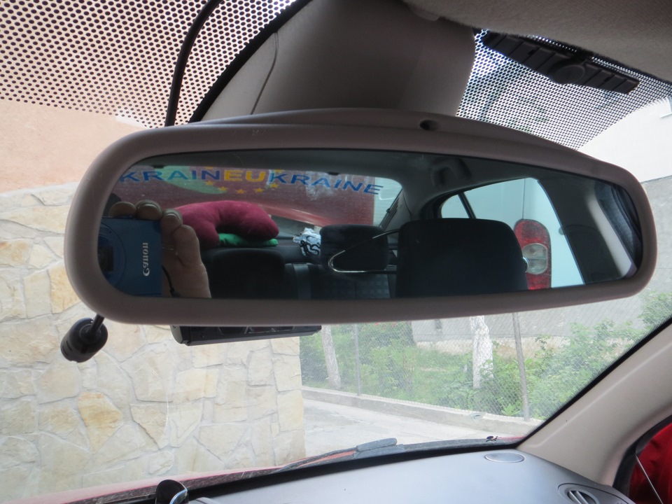

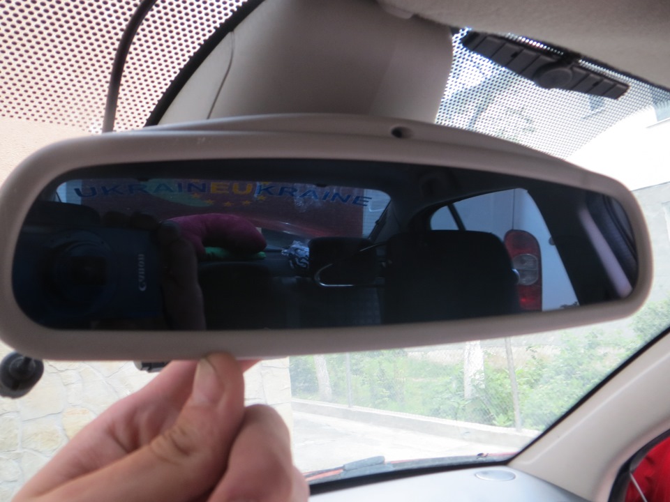

Зеркало.

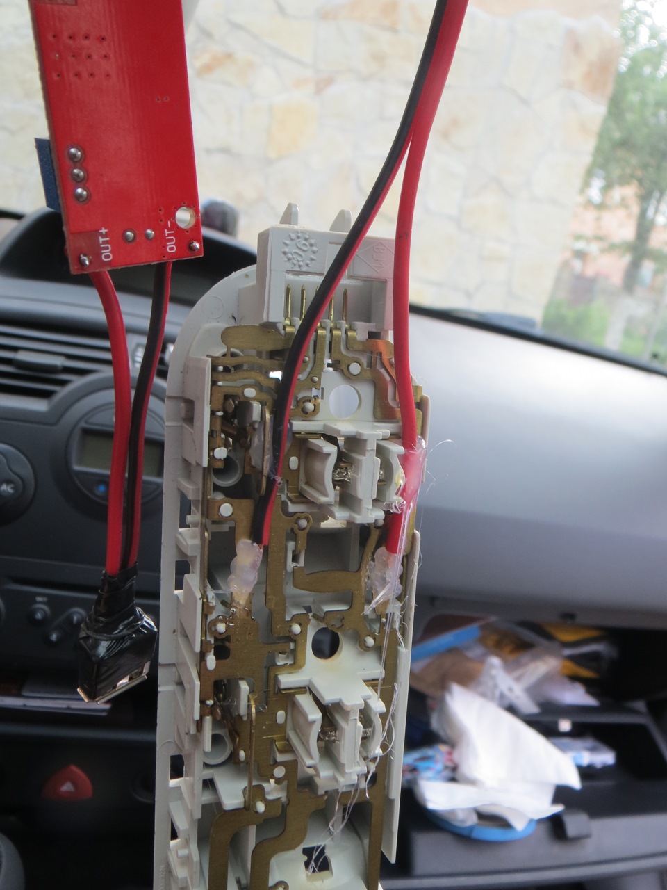

Зняв обшивку, зняв всі датчики, потім зеркало, поставив нове, правда перекрутив з свого кліпсу, бо краще тримала, дроти припаяв до плафона. Тепер мене фіг хто засліпить :D
До тих жеж дротів я прифігачив реєстратор. Підключив через ЛМ2596, який maisteroleg любязно накрутив на 5,5 і припаяв дроти ;) Тепер в мене для реєстратора є ЮСБ і навіть при зміні не треба буде протягувати наново дроти

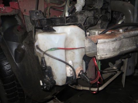

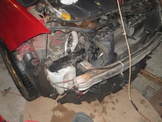

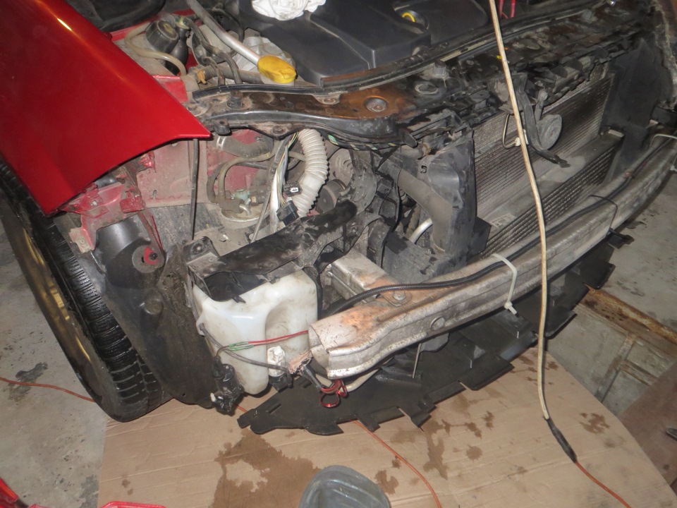

Омивачі фар.
Дякуючи maisterolegy, який спаяв мені блок управління, я все таки підключив їх по правильному, тобто щоб вони працювали по черзі. Таким чином весь тиск буде йти на одну форсунку відповідно і мити буде краще. Дроти проводив минулого тижня, то весь день програвся і пів підкапотки розібрав. Разом з тим підключив датчик рівня омивача від ВАГа, і знову ж таки не без maisterolegа, який спаяв мені плату щоб воно все працювало.
Запхав я моторчик і датчик в бачок, тепер він в мене тече :facepalm То тіпа я купив "коронки" для дрелі, а воно [цензура] мені завелику диру зробило і похерело корпус, я пробував герметизувати, менше але все ж тече. Ну нічого, буду шукати новий бачок але штатно під 2 моторчика.
