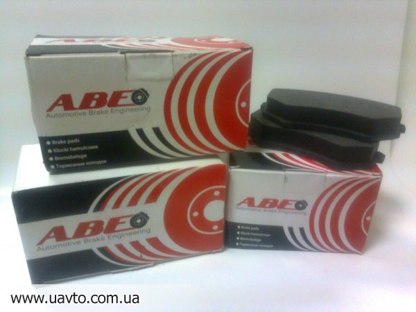

гальмівні колодки передні (вже в суботу поміняв)
ще на тижні треба докупити масло і аморти передні
сорі за фото колодок з нету (невстиг сфоткати перед заміною) і взагалі за якість фото
