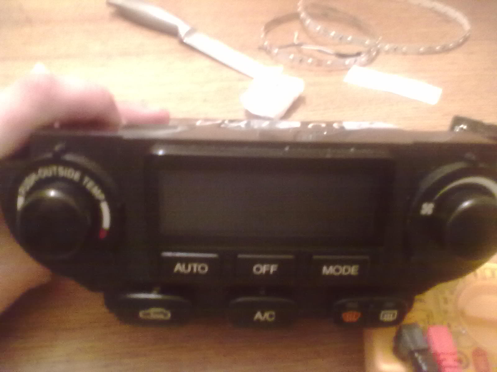

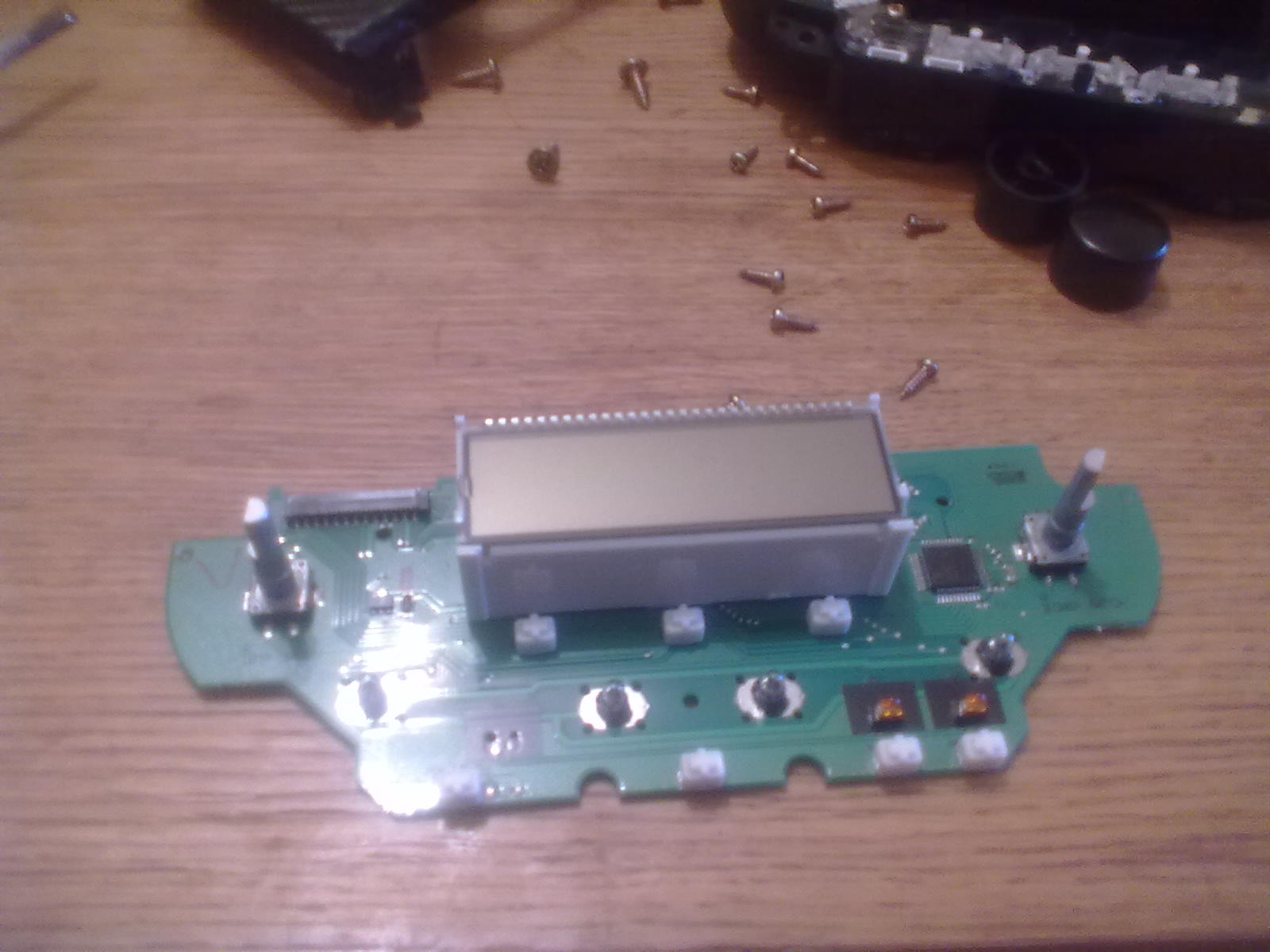

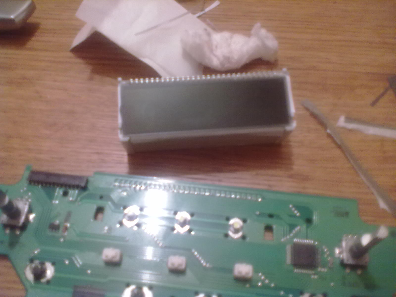

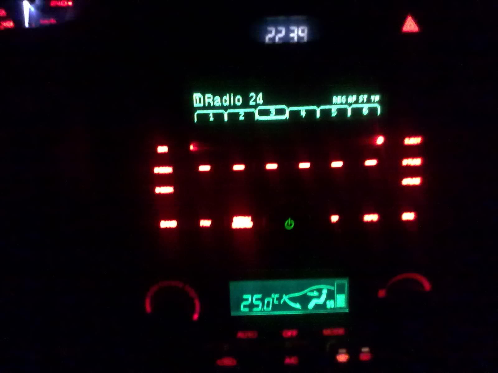

Нажаль змінити колір підсвітки дисплея в магнітолі нереально, то я вирішив попробувати змінити підсвітку на дисплеї кліми бо трохи нервувало мене то, що все світилось різними кольорами.
Спочатку було так
І знявши блок управління кліми, пішов до хати перепаювати діоди на зелені.

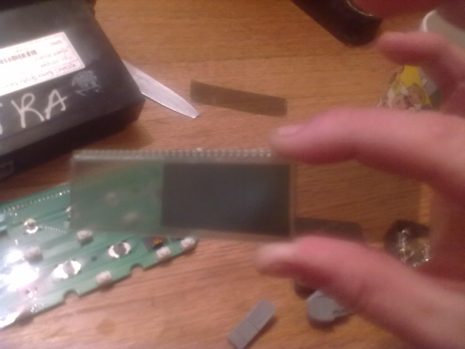

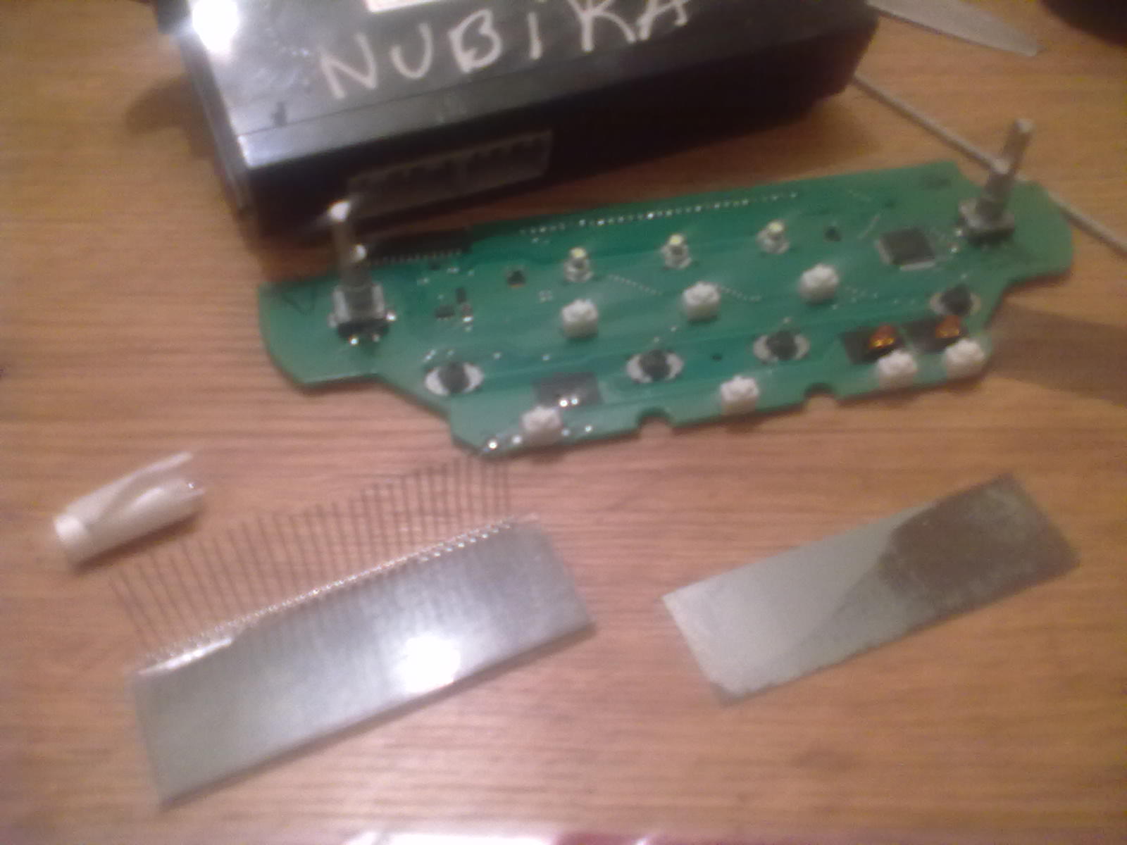

І коли розібрав блок, прийшла в голову ідея зробити ІНВЕРСІЮ ДИСПЛЕЯ (негатив)
В мене дисплей в виключеному стані був сірий (як в калькуляторів)
А в робочому стані на ньому відображались чорні піктограми, тобто фон підсвічувався, а піктограми просто були чорними (як в калькуляторах)
От я почав робити ІНВЕРСІЮ (негатив) тобто фон чорний, а піктограми підсвічуються.
Для цього потрібно:
- Випаявши дисплей, акуратно здерти з його внутрішньої сторони поляризаційну плівку, і відчистити дисплей і саму плівку від залишків клею (я використовував для цього зубну пасту)
- Розвертаю поляризаційну лівку на 180 градусів (та частина що була приклеєна до дисплея тепер повинна "дивитися" на плату

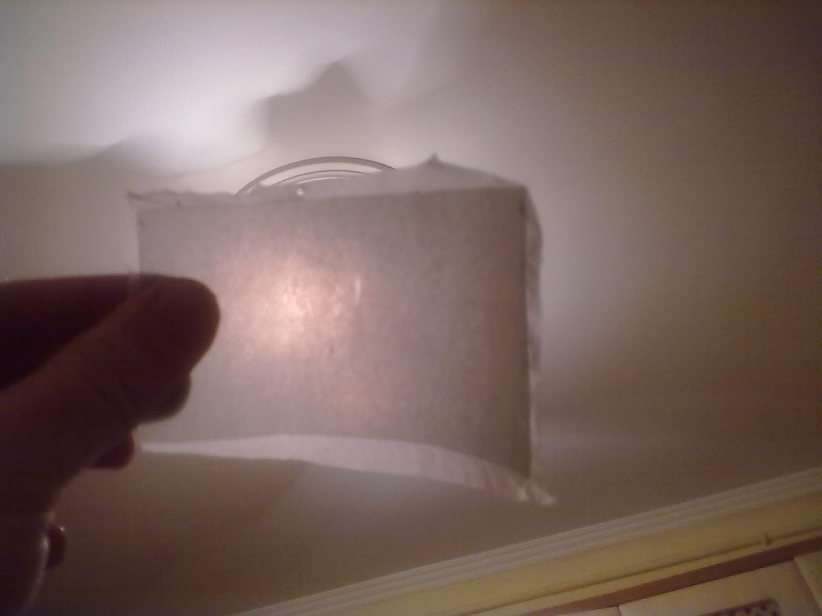

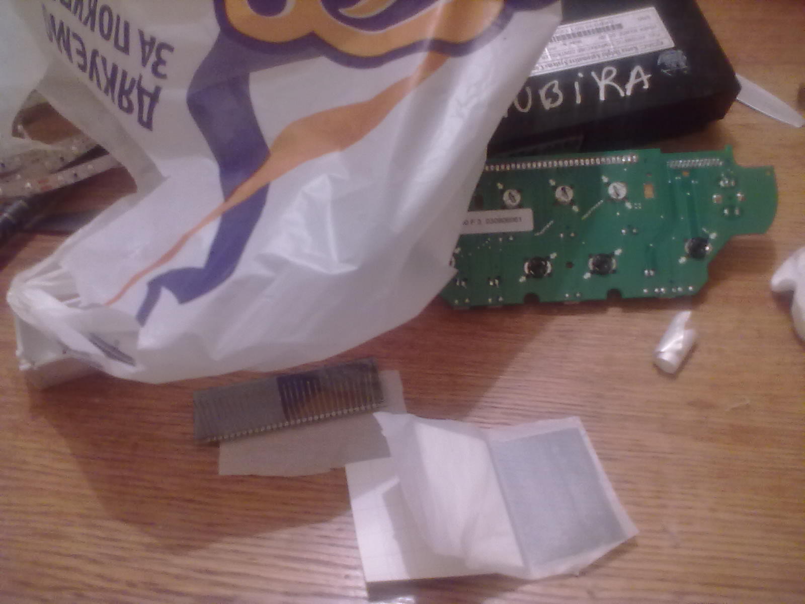

Після цього екран темніє, і ще потрібно зробити новий світлорозсіювач, (для цього ідеально підходить білий пластиковий пакет з супермаркету) вирізаємо пакет по формі дисплея, і наклеюємо на попередньо вирізаний шматок плівки для тонування фар
Перевіряєм на світло
Збираємо до купи і получаємо темний дисплей
Ну і йдем перевіряєм в машину
Надіюсь цей запис приніс комусь користь, може когось так само нервують дисплеі такого типу, де підсвічується фон тим самим сліпить водія в темну пору доби.
Але раджуперед тим, як робити це в своєму авто, чи магнітолі, потренуватись на дешевому китайському калькуляторі :-)

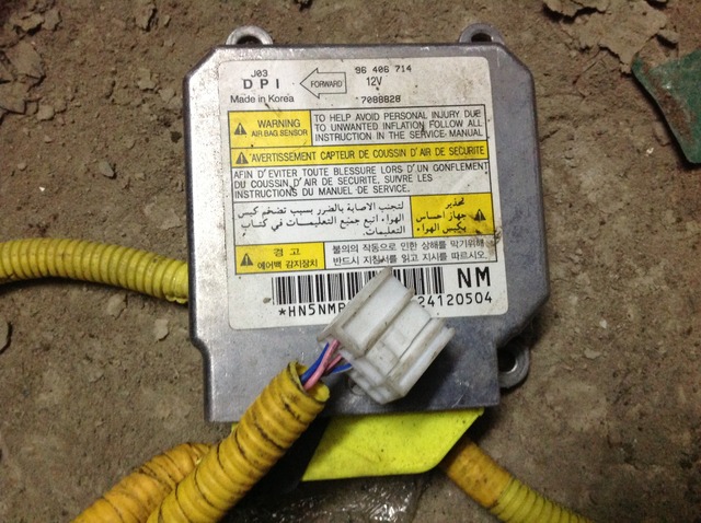

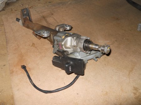

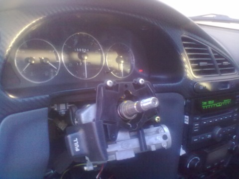

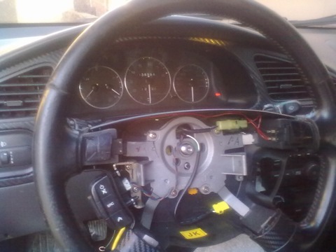

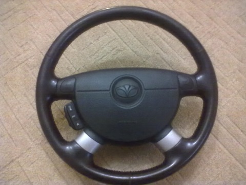

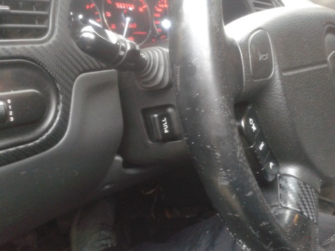

Я тут собі подумав, раз в мене сидіння з подушками, чому б їх не пдключити, щоб був в мене самий безпечний Ланос :-) Але одразу зіткнувся з проблемою, в моєму неокосмічному рулі немає подушки. :sad
Блок управління подушками може працювати або з двома, або з чотирьма подушками. Довго вагаючись між ексклюзивом і безпекою, я вибрав безпеку і продав свій сітро-руль разом з переробленим під нього валом:unsure
І почав вишуковувати комплектуючі а саме:
- Блок управління на 4airbag від CHEVROLET LACETTI
- Частина проводки в мене була, але ще докупив проводку бокових подушок CHEVROLET LACETTI

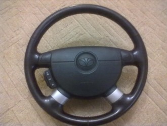

- Руль з подушкою, і бонусом нені ще дістався ремакон (пульт)
- Серво вал, з регулюванням керма по висоті

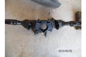

- Підрульові перемикачі CHEVROLET LACETTI підходять один-в-один і красивішого дизайну та мають декоративні пильники, котрі закривають дири в кожусі рульового валу
b_u_elektrooborudovanye_kuzova_podrulevoy_pereklyuchatel_legkovoy_chevrolet_lacetti__15125656b.jpg
b_u_elektrooborudovanye_kuzova_podrulevoy_pereklyuchatel_legkovoy_chevrolet_lacetti__15125656b.jpg (10.2Кіб)Переглянуто 2180 разів
- Кільце підсвітки замка запалення DAEWOO LEGANZA на корпусі валу було штатне кріплення цього кільця
Почав це все ставити

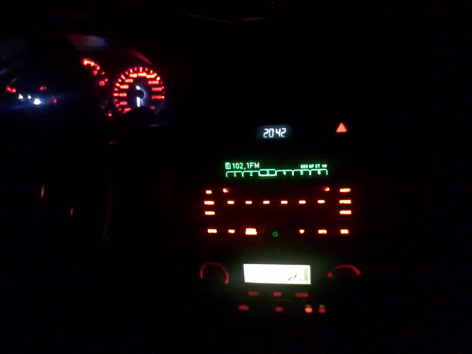

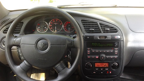

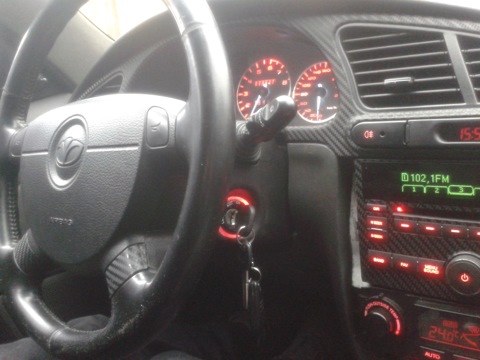

Доробив нарешті передню панель кліми, затягнув плівкою 3д карбон і поміняв підсвітку дисплея кліми і годинника на червоний, бо зелений не сподобався, і мій салон виглядав так
Але подушок поки що не підключав, бо знову ж таки опір подушок шевроле і сааба не співпвдають :sad , я замовив подушки від лачеті і вставив їх в сидіння, залишилось докупити датчики бокових ударів з проводкою, і ремні безпеки з піропатронами, тоді і в мене буде САМИЙ БЕЗБЕЧНИЙ ЛАНОС :-)
