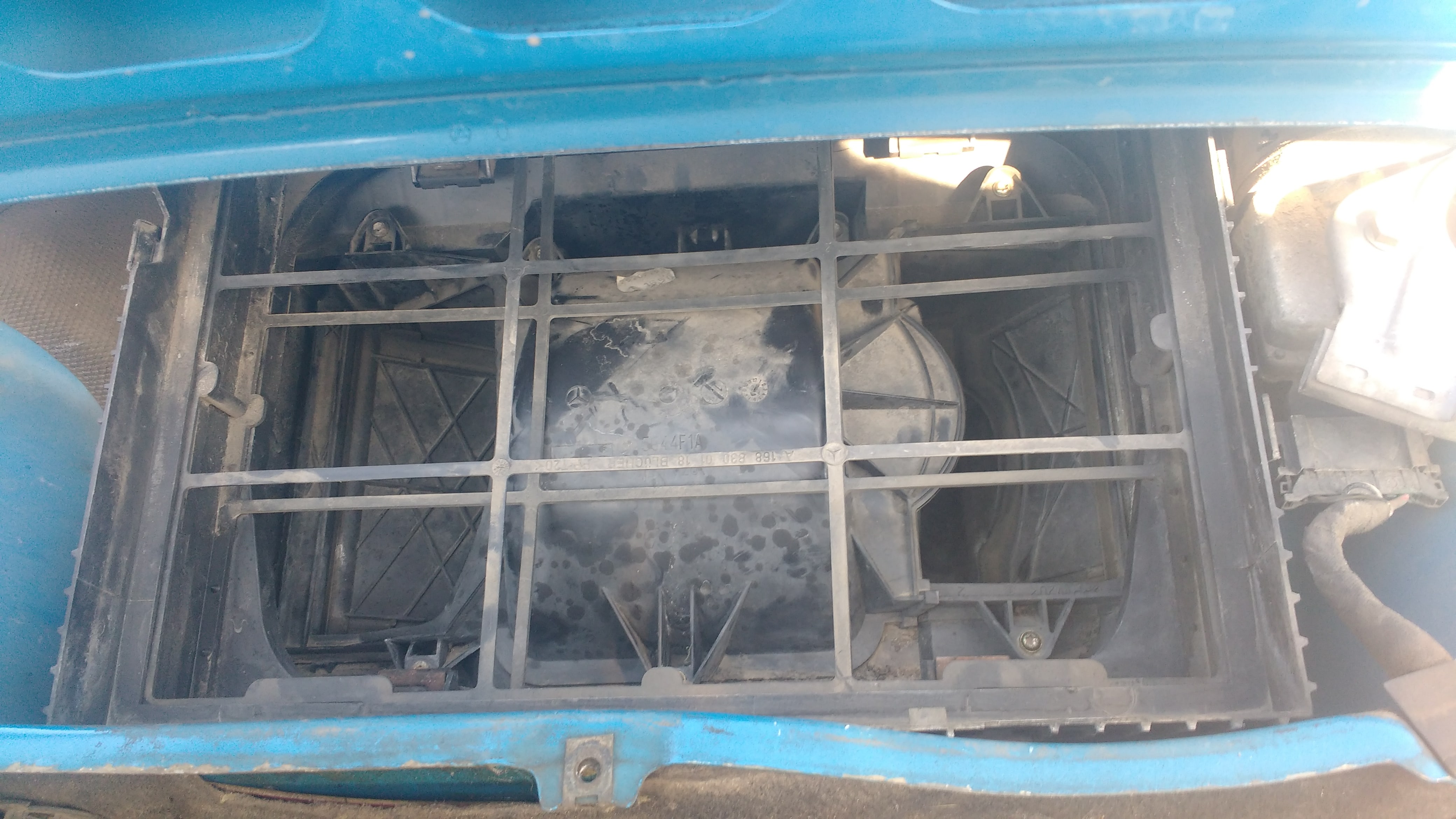

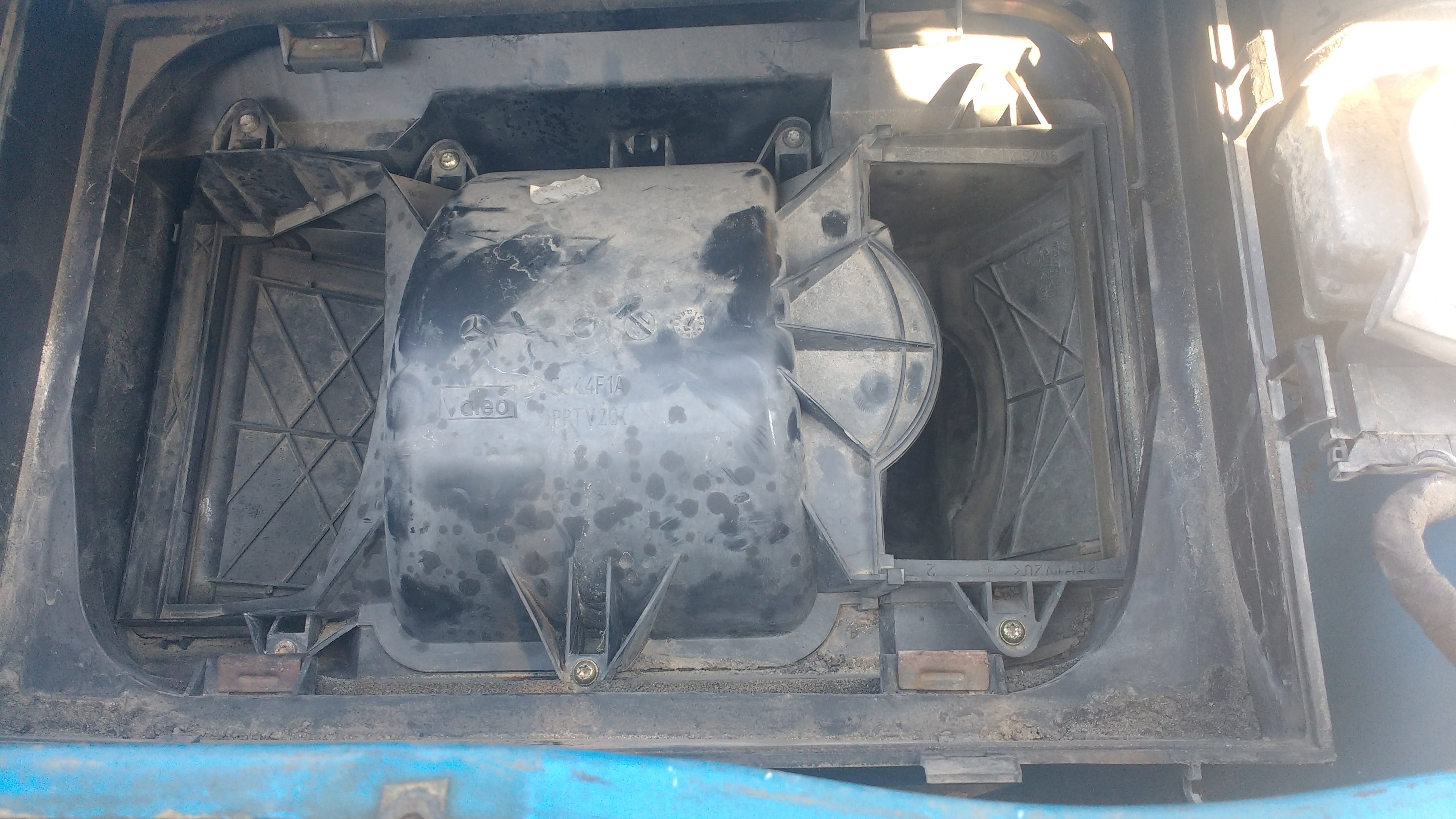

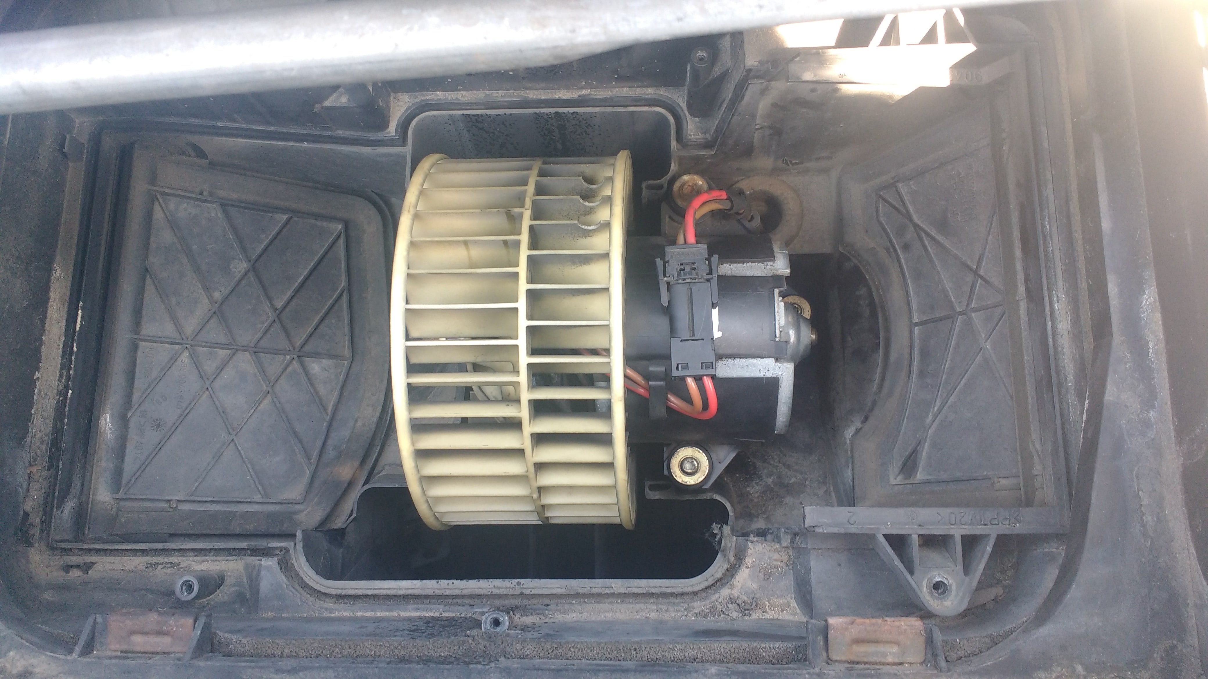

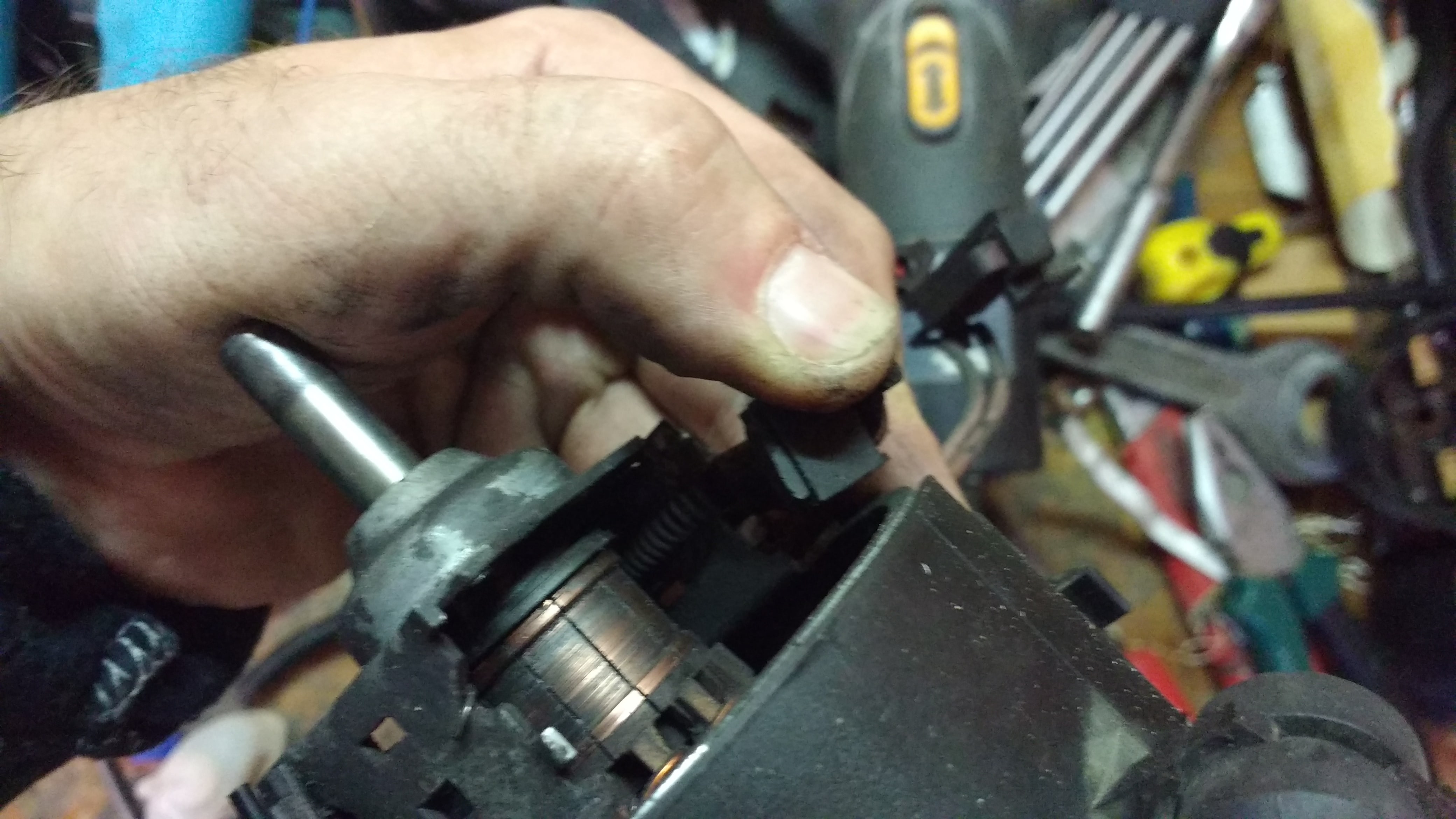

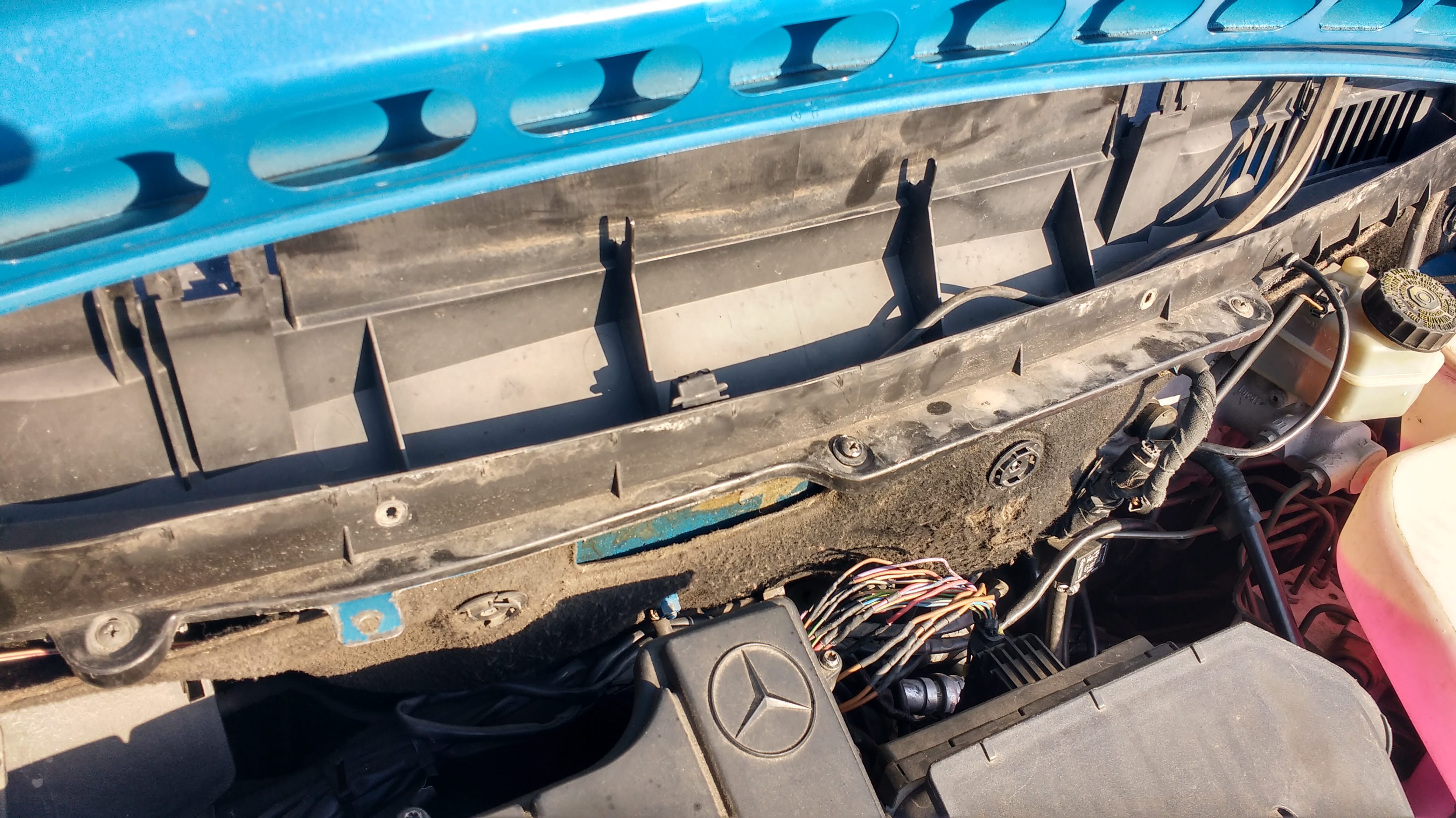

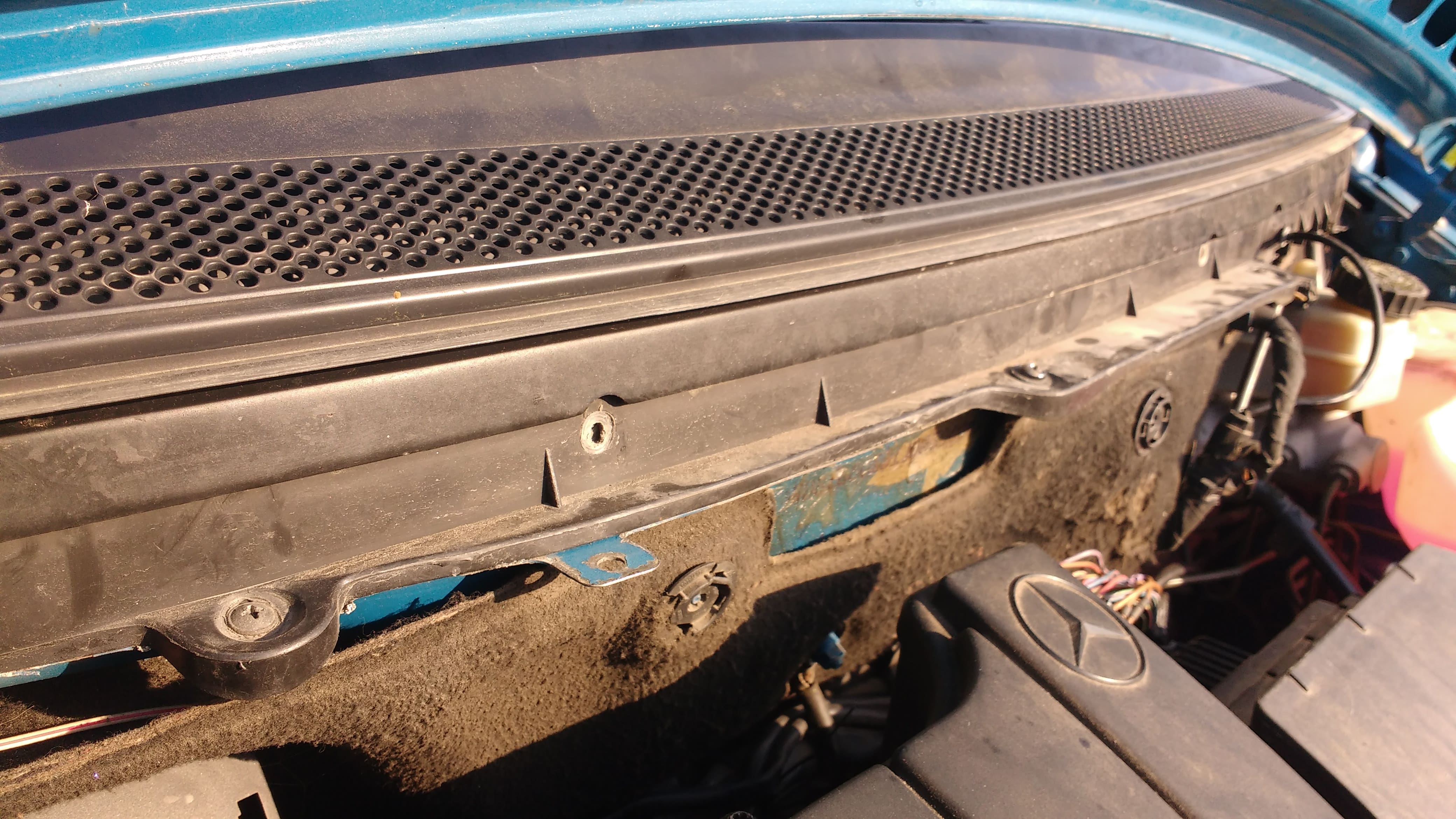

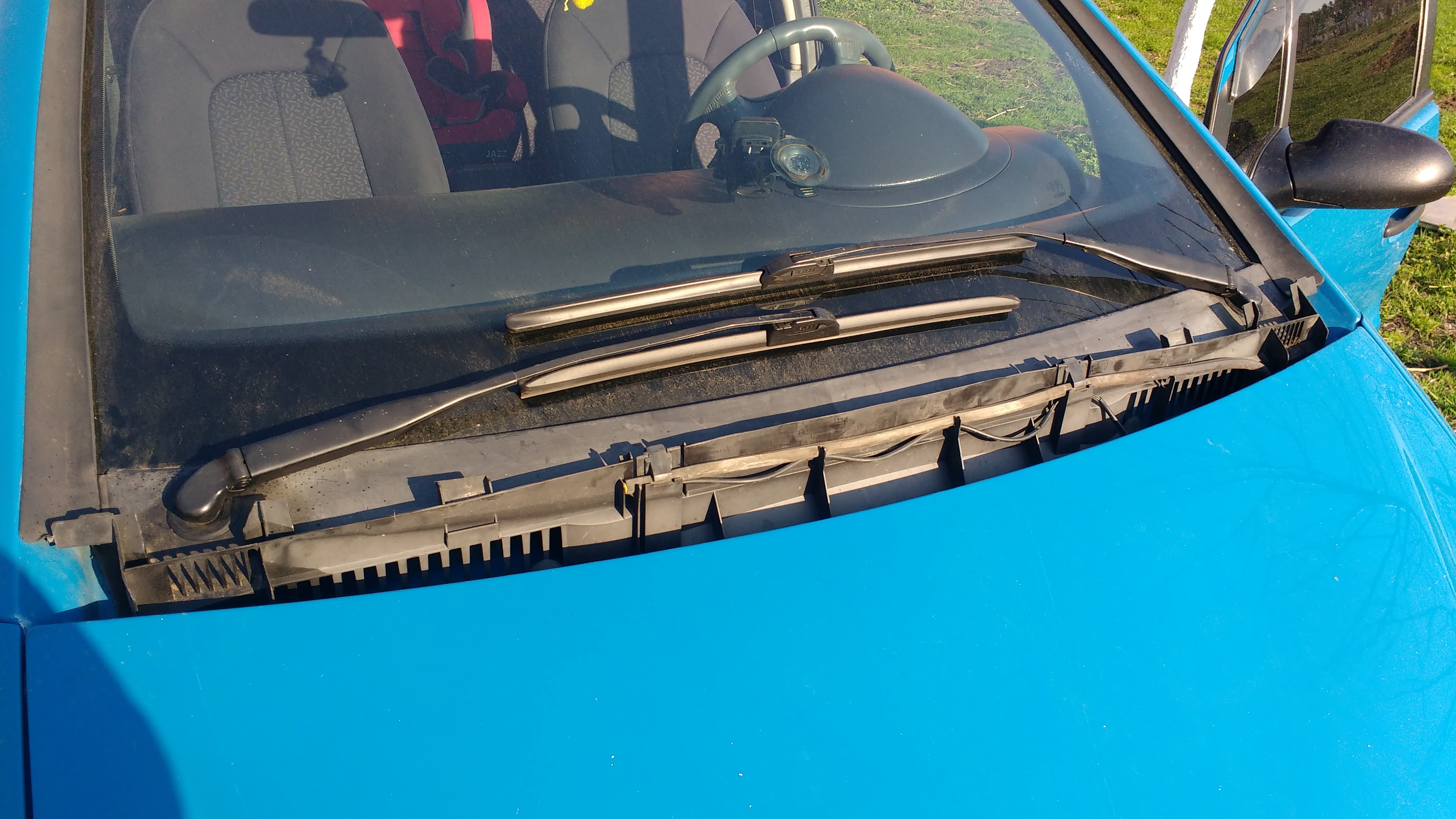

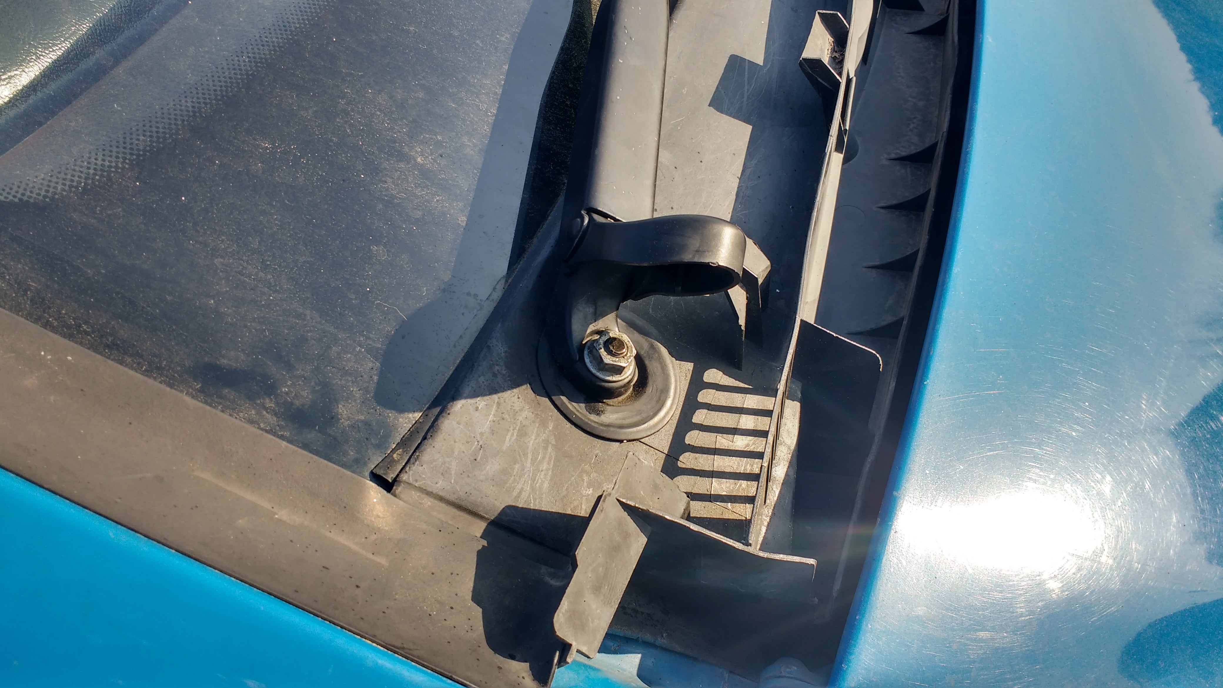

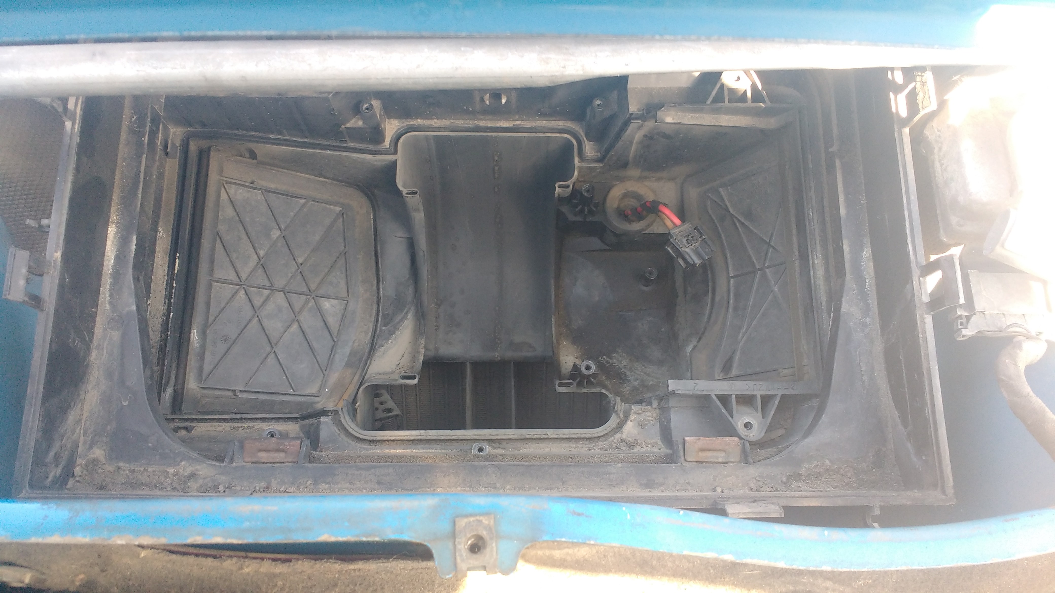

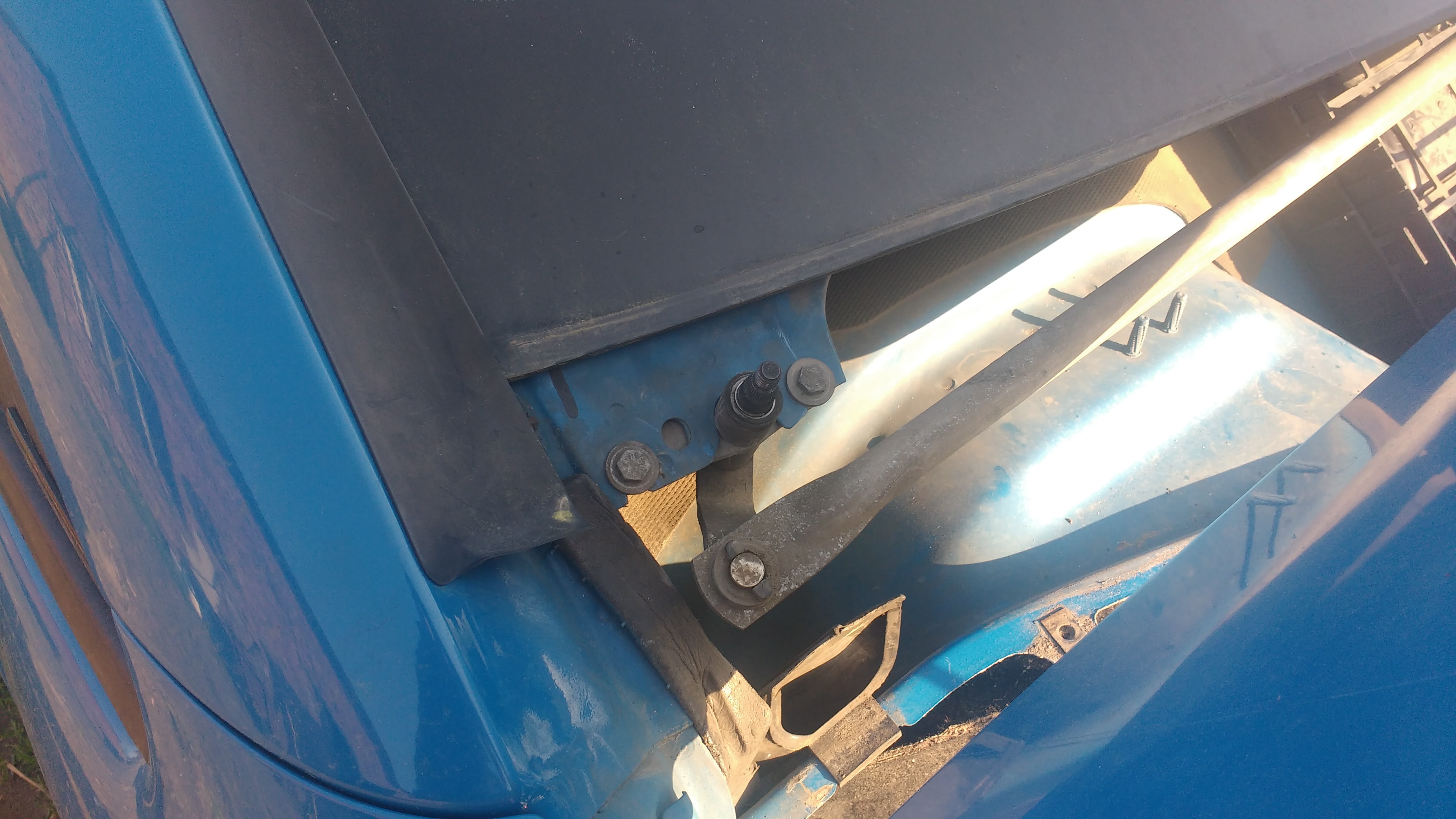

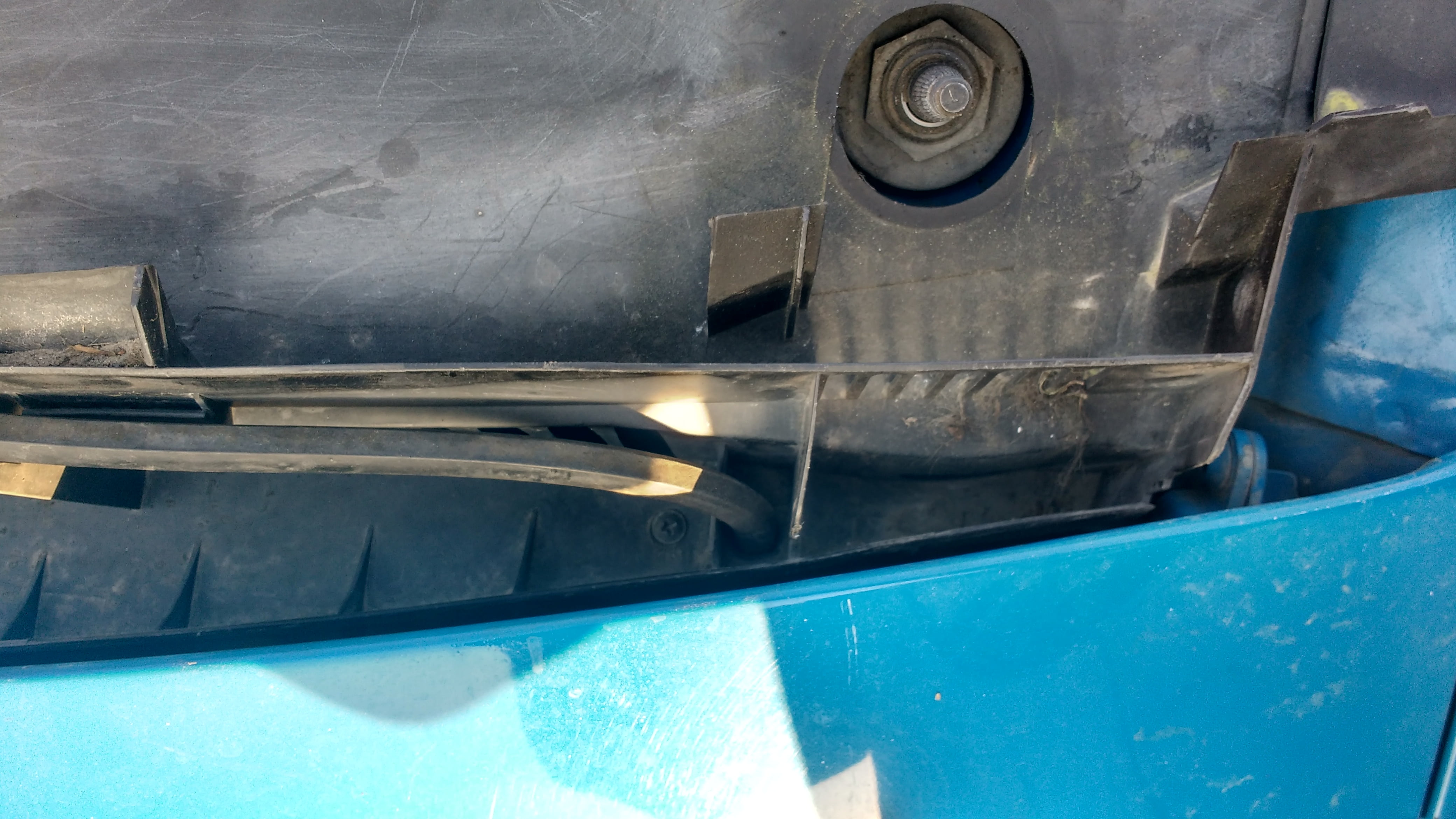

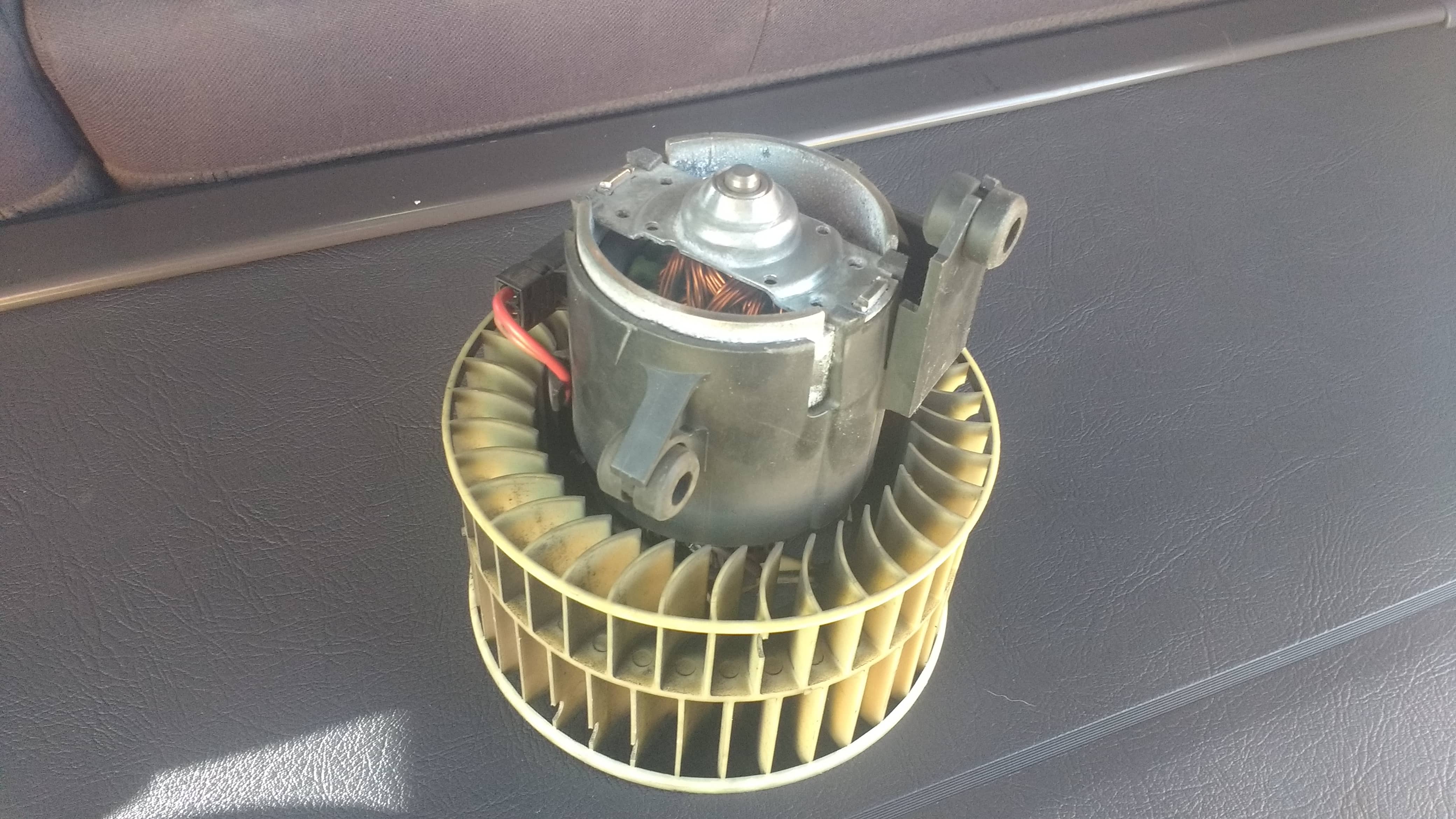

Став себе дивно поводити моторчик пічки. Після вмикання, дує декілька секунд потім його потужність падає практично до нуля. Причин могло бути три. Блок управління пічкою, силовий резистор, або сам моторчик. Оскільки такі глюки були на всіх швидкостях, то резистор можна зі списку виключити, бо на останній швидкості моторчик працює напряму. Блок управління пічкою знімати геморно, тож я вирішив зняти моторчик.

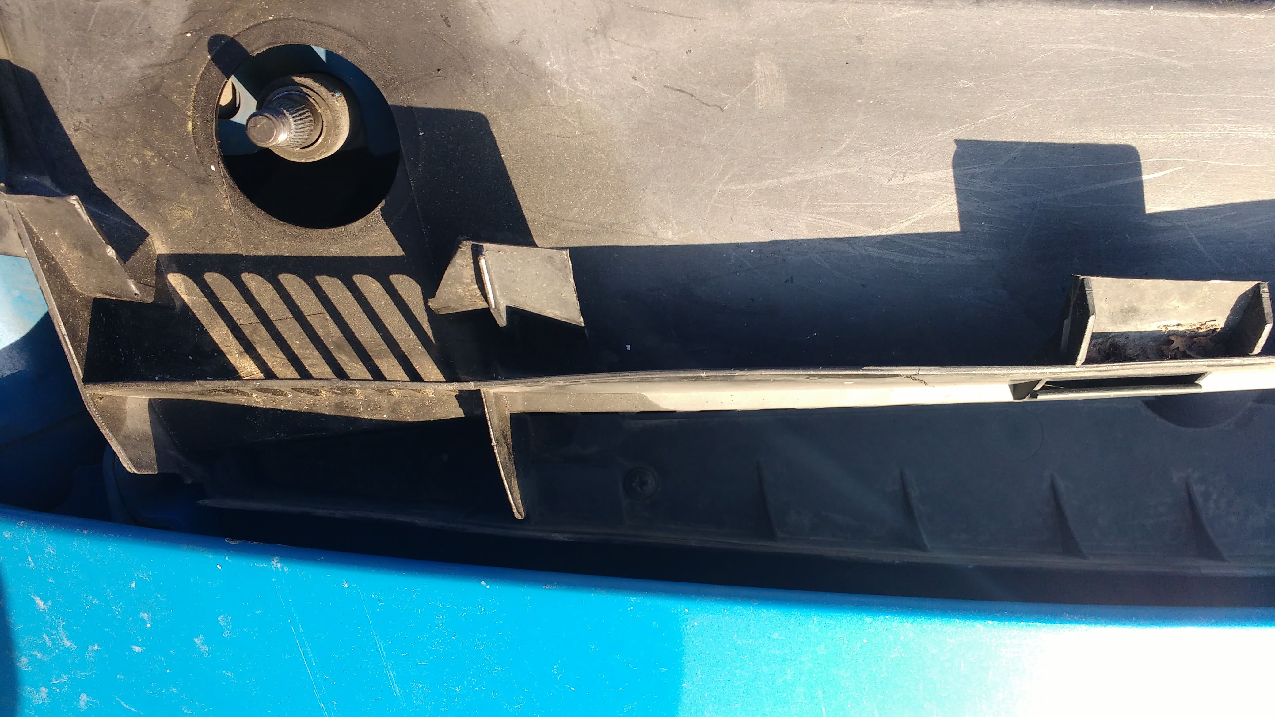

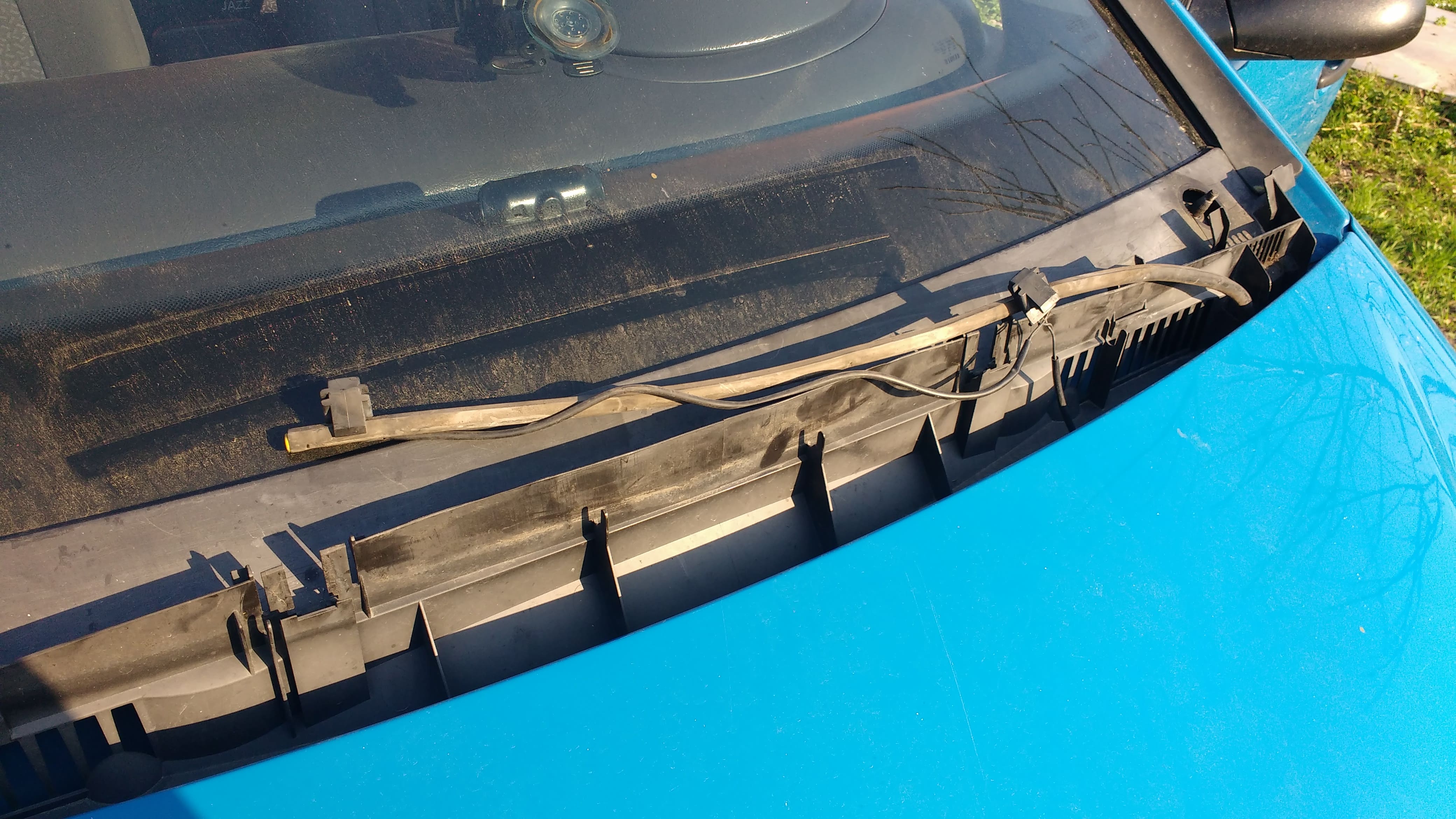

Далі невелика фотоінструкція як до нього добратись:
- знімаєм декоративне жабо під вітровим шклом відкрутивши чотири шрупчики під капотом
- знімаєм поводки склоочистників ключиком на13
- знімаєм форсунки склоомивача з шлангом і проводкою підігріву форсунок
- відкручуєм захистний пластик, два шрупчики біля поводків і три шрупчики під капотом і виймаєм пластик
- відкручуєм тягу трапеції зі сторони пасажира для більшої зручності ключиком на10
- відводим тягу в сторону і відщолкуєм фільтр салону ( якого в мене не було)))
- відкручуєм шрупчики захистного кожуха моторчика ключиком т20
- витягуєм захист і відуручуєм мотрчик ключиком т20
- витягуєм моторчик
Подивившись на стан щіток та якоря, одразу стало зрозуміло, віддув цей моторчик своє
Одразу ж купив другий моторчик 450грн, на найближчому шроті
Зібрав все в зворотній послідовності, і ура, все запрацювало)))

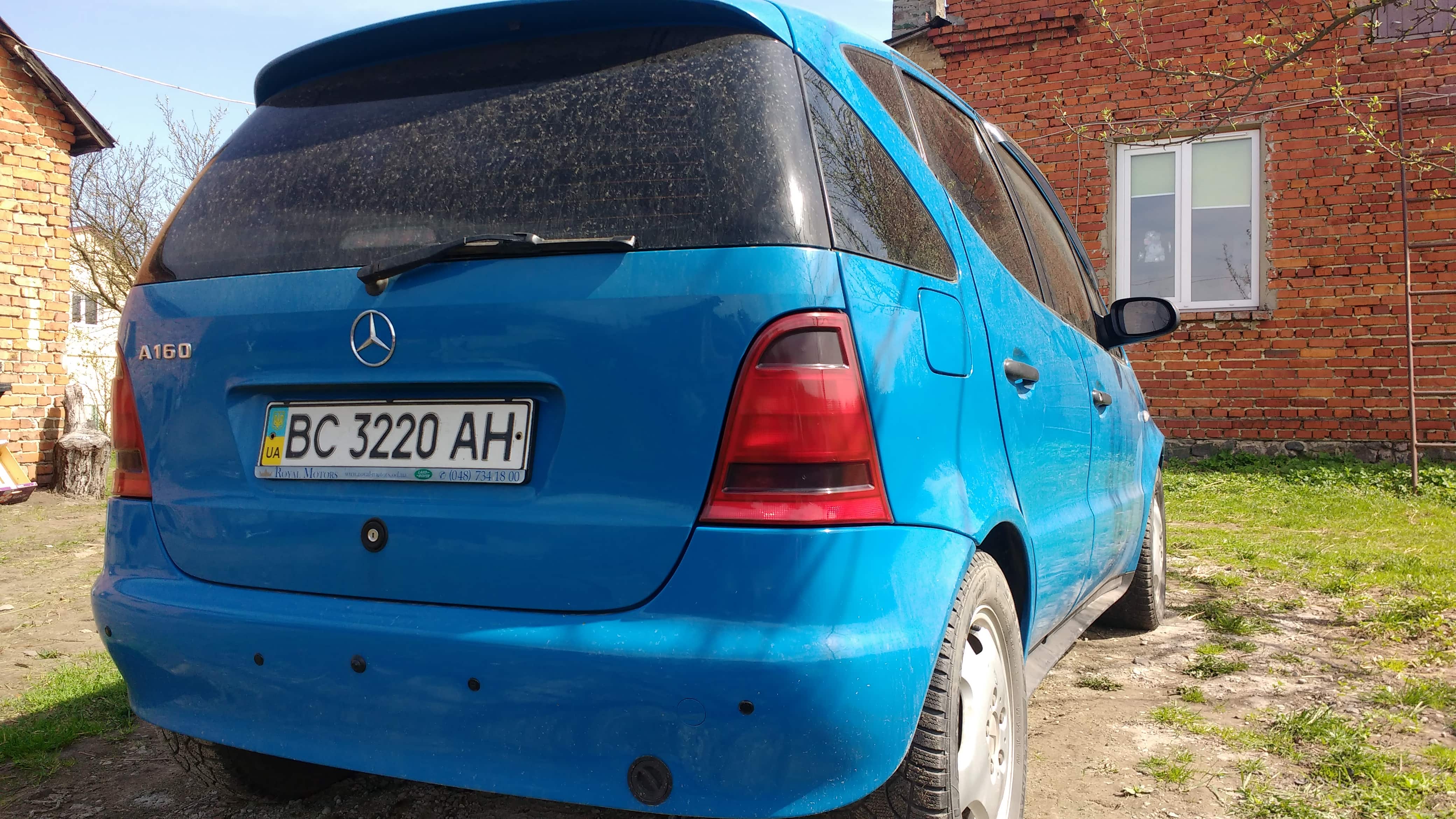

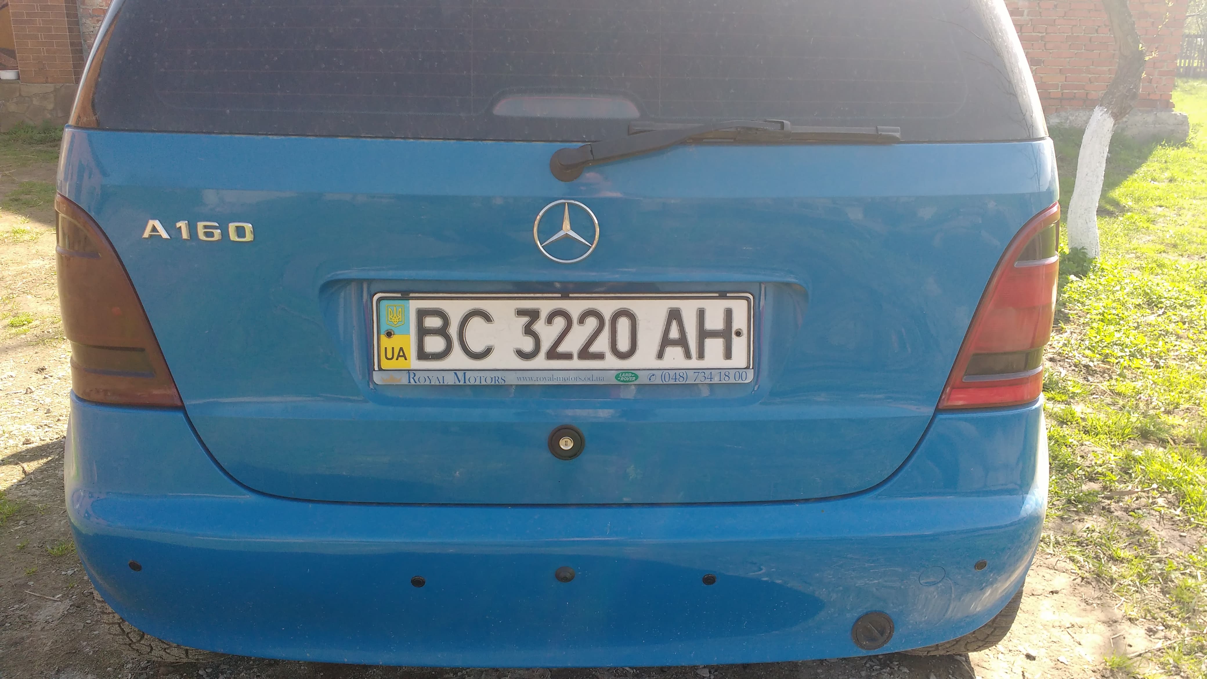

Вирішив доробити те, що ге доробив зимою, а саме задні ліхтарі. Хто пам'ятає на мерсику задні ліхтарі були задуті чорним лаком і щоб вони блли хоч трошки червоніші, я їх заклеїв червоною плівкою.
Але на чорному фоні ці ліхтарі навіть під плівкою виглядали більше чорні ніж червоні, тому вирішив зняти я той лак. Спочатку пробував розчинником, а зюзьки, не охотно він хотів стиратись, тому взяв наждачний папір 500 і тупо стер.
А от вже нв червоний фон ліхтаря плівка лягла дуже гарно, і ліхтар отоимав насичений червоний колір як я і хотів

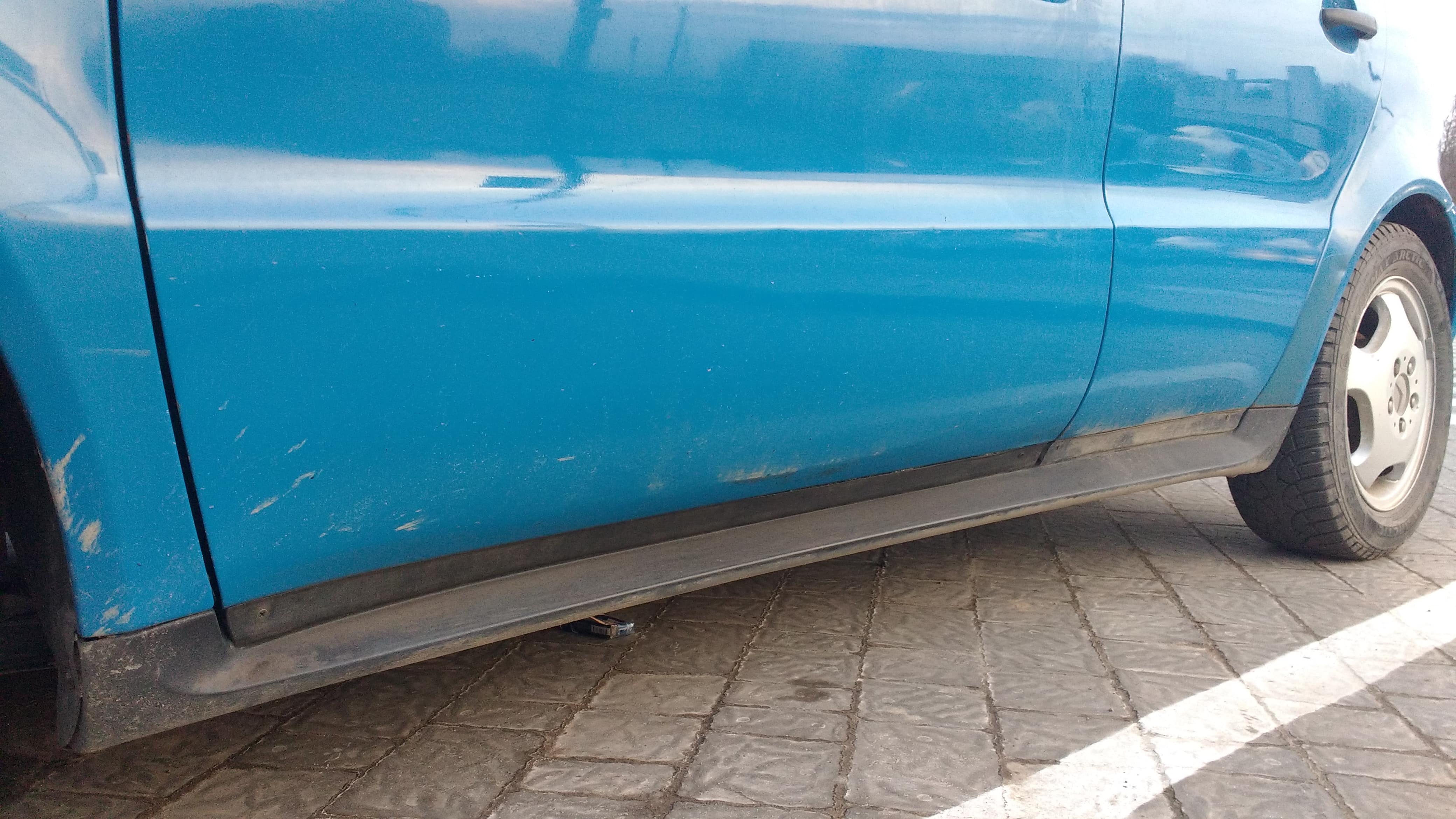

Ше поміняв погрижений молдінг водійської дверки. Коли знімав, боявся що під ним буде багато корозії, але як відмив, то був приємно здивований, корозія була лише в місцях де були вкручені шуручики, котрі тримали молдінг. Зачистив, закрасив, і перед тим як ставити новий від душі насмарував його зсередини нігролом, але ті защолки на яких він тримався не внушили менеі довіри, тому такж зафіксував його по краях шурупчиками. Думаю провести такий самий фокус з нігролом на всіх решта дверках при першій ж можливості.

Re: Mercedes-Benz A160 w168 classic
Повідомлення g0nzales » Чет, 19 квітня 2018, 18:43
Фонарі класно вийшли, однозначно краще за те, як раніше :)
Stuff
Повідомлень:5022
Звідки:beZкрайний kosmos...
Повідомлення Stuff » П'ят, 20 квітня 2018, 08:30

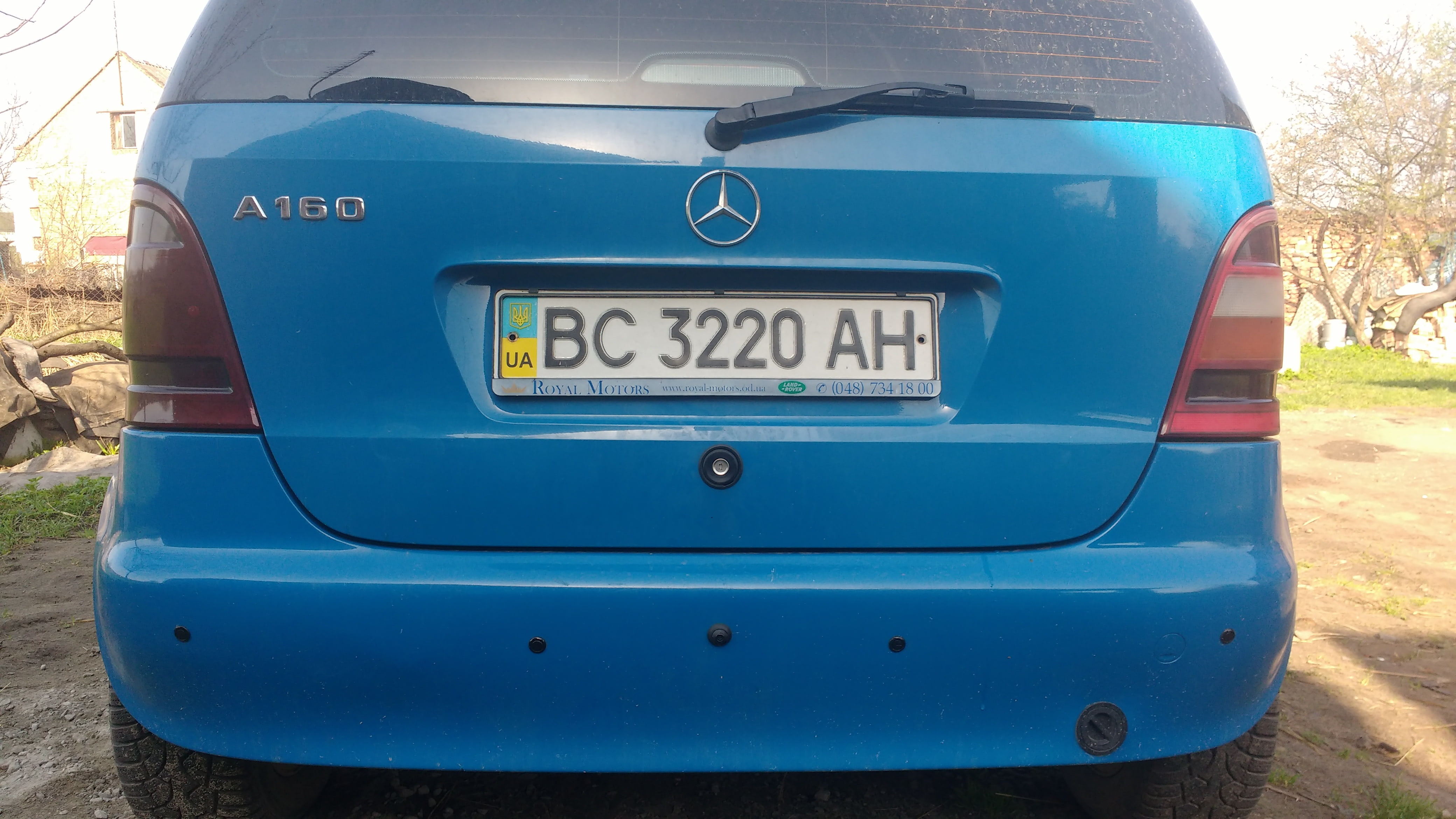

парктроніки в чорному кольорі це провал ще той, разом із горловиною ГБО :facepalm .... роби щось з тим
Ростик1
Повідомлень:3059
Ім'я:Ростик
Авто:Та йой...
Звідки:Львів рідненький
Повідомлення Ростик1 » П'ят, 20 квітня 2018, 12:31
Про горловину згоден, а датчики пофарбувати не проблема, єдине переживаю якщо їх зафарбую то сама камера буде вже якось не так дивитись. А так воно доповнюе замок багажника.
