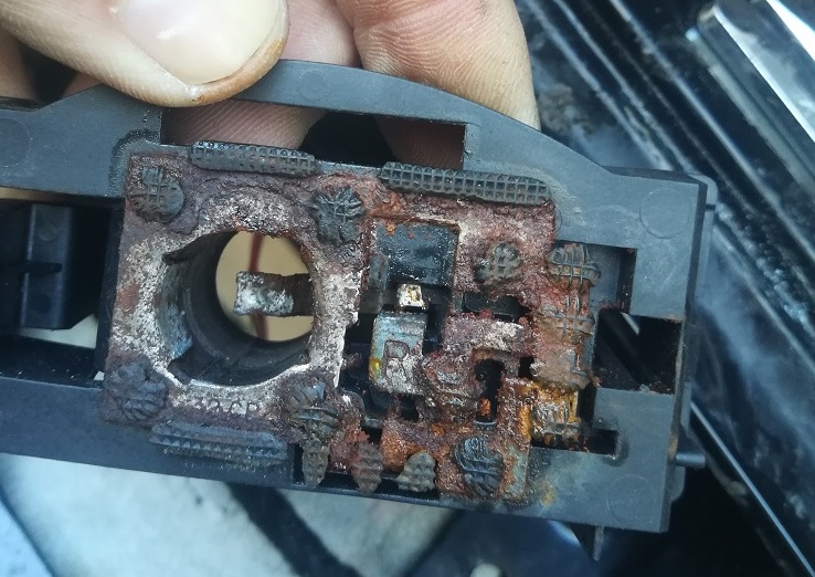

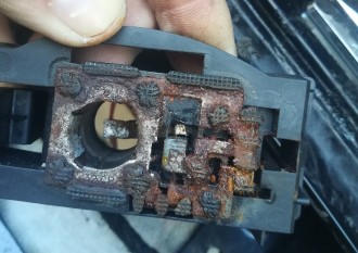

Значить запотіли у мене задні фонарі на кришці багажника, проблема відома але в основному на дорестайлах так як там ці фонарі клеїли бітумну-каучукову лєнту а на рестайлі вже на спленову прокладку, в мене вроді і рестайл і проблем не повино було б бути, але любов до частих мойок керхером тай вік далися взнаки 8-) і так знімаємо фонарі, і на одному із них бачимо плату в отакому стані :facepalm ..ше б чуть чуть і був би ій гаплик :sad

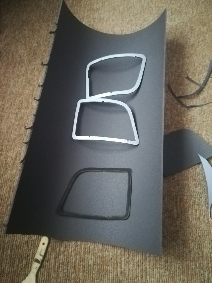

Далі чухаємо рєпу і думаєм шо робити :surprised по нормальному треба замовити комплект нових прокладок тай все, совєтчики-колгоспники радять просто і радикально -посадити все на герметик :happy , но я то розумію що потім я той фонар відбивати молотком буду якшо треба буде знову зняти, нє, шукаєм прокладки..батюшки :shock 32 євро дві спленові прокладки :facepalm ви серйозно? :facepalm :facepalm :facepalm йдемо в будмаркет, купуєм півквадрату самоклеючого сплену 5мм вартістю 2 євро, 20 хв. бавимось в витинанку по макету старої прокладки, і бінго :yahoo маємо дві нових прокладки і запас матеріалу на наступні :D збираємо то все назад попередньо просушивши добре фонарі, почистивши плати і контакти і змазавши їх..все..фініш :-)

Є ж такий спеціальний герметик для передніх фар,його розігрівати потрібно,продається мотками по 3м,може на нього пасувало би вклеяти?
якраз на такому бутилкаучуку проклеєні фонарі на Е70 в доресталі, і якраз його в ресталі замінили на спленові прокладки, так шо я все зробив правильно, просто коштували б ті прокладки ну 5-6 євро.. мені було б навіть влом шось там вирізати :sing.. но лакшері як завжди в своєму репертуарі 8-).. тому прийшлось трохи заморочитись :-)

я клеїв самим стандартним герметиком дешевим. потім фари на ура розбираються просто їх нагрівши феном

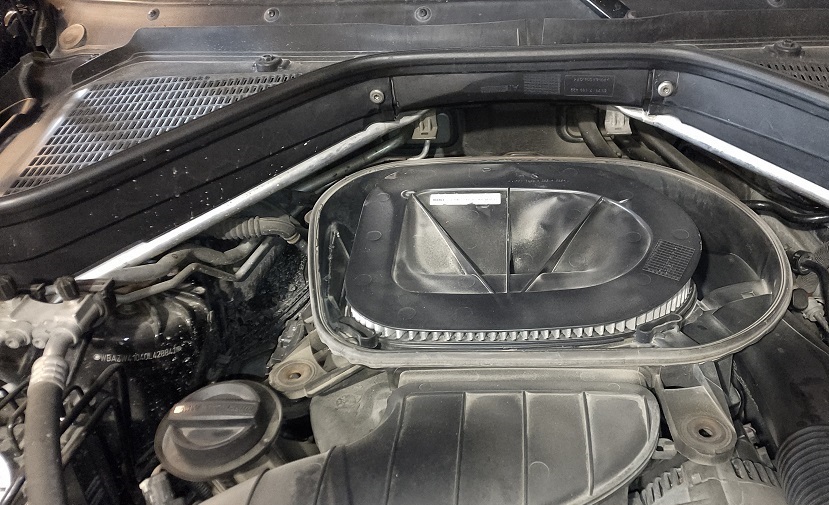

Так чергове ТО по заміні масла, пробіг 208211км, ну заодно і фільтр повітряний прочистив, бо наслідки щоденної їзди по славній вулиці Авіаційні таки вражають, мало того що ями такі що люди пороги гнуть :sad , так ше пил як в пустелі :facepalm .
