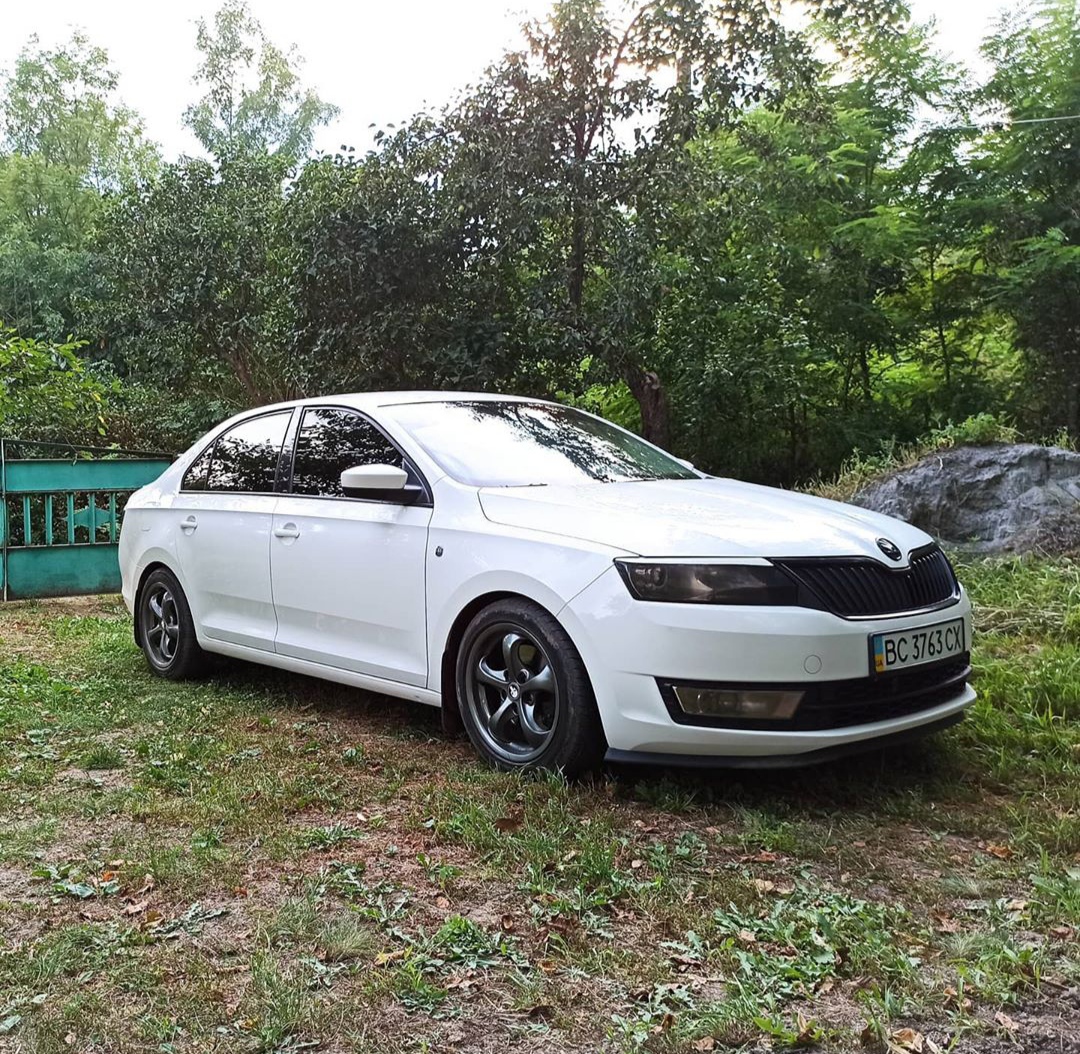

Наразі виглядає так

Повідомлення Бодя » Вів, 04 серпня 2020, 19:54
Класно було б верхкапота/решітки зробити білим, щоб лінія накладок фар продовжувалась, бо зараз кидається в очі, там де верх фари переходить в решітку
