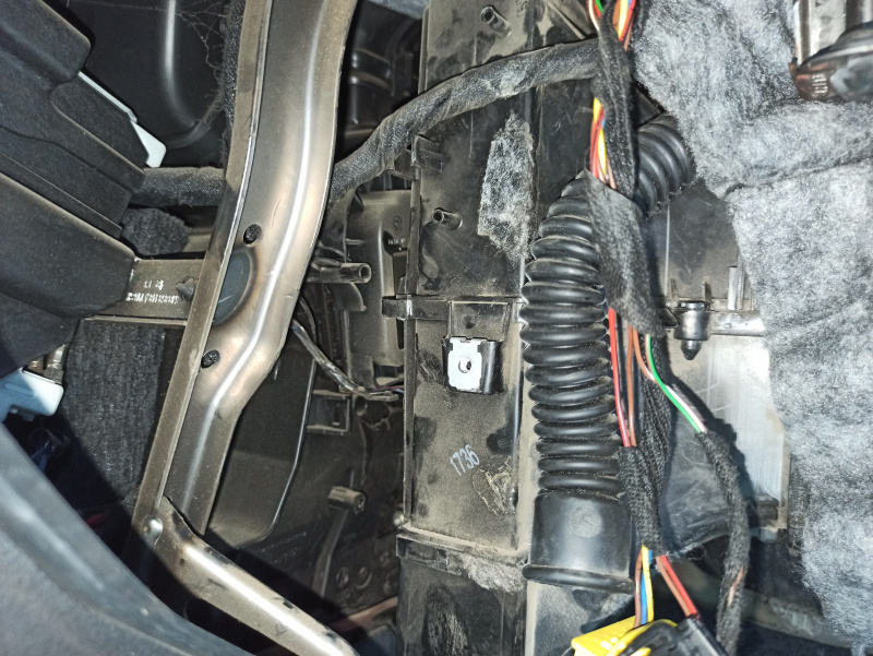

Якось я замітив,два чи три тижні тому,коли почало жарити надворі,шо при переключені обдуву повітря в ноги і на лобове(вичитав шо так скорше охолоджується салон при роботі кондиціонера) перестає дути повітря і знову дує суто на салон. Заїхав на роботу,кинули на помилки-помилка по моторчику v68(я його міняв десь три роки тому) і моторчику v70. Стерли помилки,зробили адаптацію і я поїхав на вихідних на села.
В понеділок приїжджаю на роботу і прошу нашого електрика шоб провірити знову шо каже кліма,так як адаптація не помогла і вітер в ноги і на лобове дув тільки перших 2-3 сек і все верталось на свої місця,знову дуло суто на салон.
Після того як мені поміняли моторчик v68 ,після того як я сам поміняв моторчик заслонок рециркуляції то відразу рішив шо купляю інший моторчик і не парюсь тими адаптаціями і т.д.
Вчора на олх знайшов який мені потрібний,на автопро дехто не мав,дехто не відповідав на запит,в декого був але не такий як мені потрібно.
Мені попався з машини 16 року.

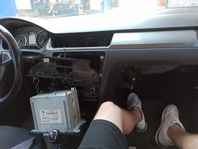

Сьогодні забрав з нової пошти і відразу до встановлення. Хотів їхати до майстра шоб поміняти,позвонив до нього,а в нього багато роботи. Так як я сам поміняв моторчик рециркуляції то думаю хіба не зможу і тут?))) Тільки перед тим поговорив з майстром шо якшо шось не получиться то заїду до нього)))

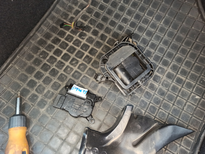

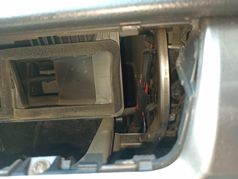

Розбирати то легко,зняв бардачок,центральні сопла,магнітолу-легше все роздивитись як правил но добратися до нього.

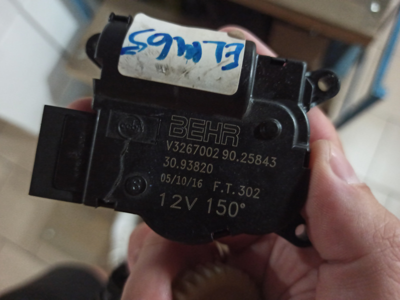

Шоб його зняти то треба вищолкнути одну защолку і акуратно вправо і потягнути на себе

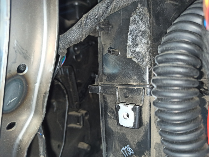

Два ідентичних
А тепер лишається новий поставити і зробити адаптацію.

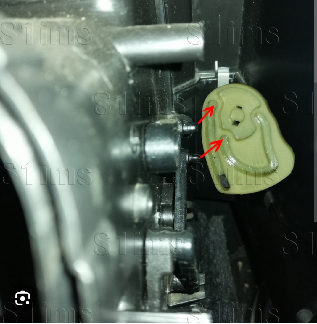

Запхати його з кріпленням проблем не було,а от шоб вставити направляючі заслонок я промахався десь півгодини ))) На даному фото видно.
Промучився і таки попав,защолкнув і включив запалення,провів адаптацію заслонок кнопками на клімі-ніби працює. Покликав електрика,скинули помилки,зробили адаптацію ше раз але вже через компютер і працює.
Збирати вже було легше ніж вставити той моторчик
Тепер працює,ціна моторчика 1500 грн,робота безкоштовно,своїми руками.

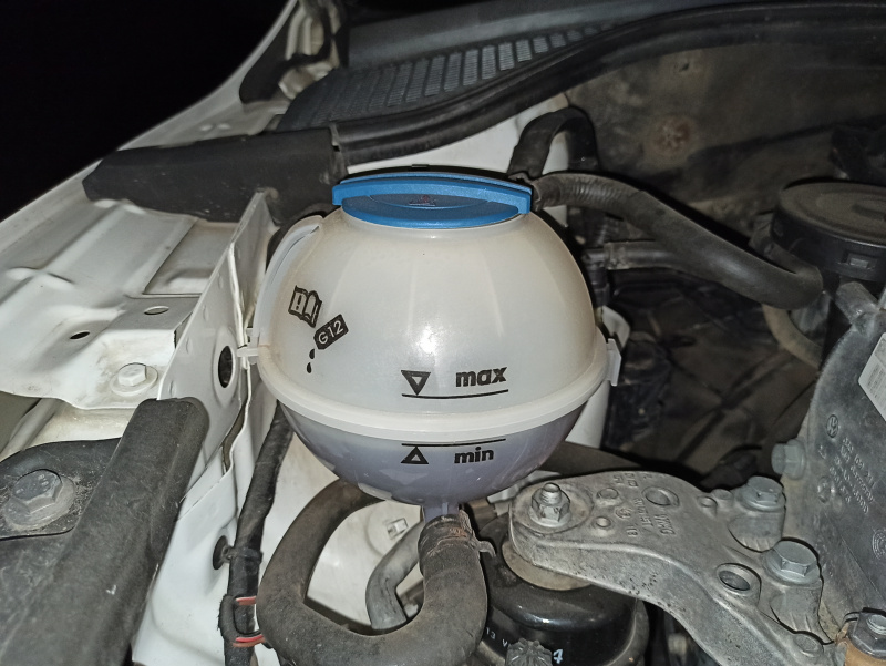

Готуюсь до заміни
А бачок вже поміняв

А що було з бачком?
Re: Skoda black & white
Повідомлення Петро » Вів, 17 жовтня 2023, 18:15
Тріснув зараза знизу посередині...

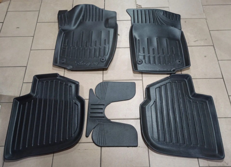

Невеличка обновка по ковриках від фірми Stingray
