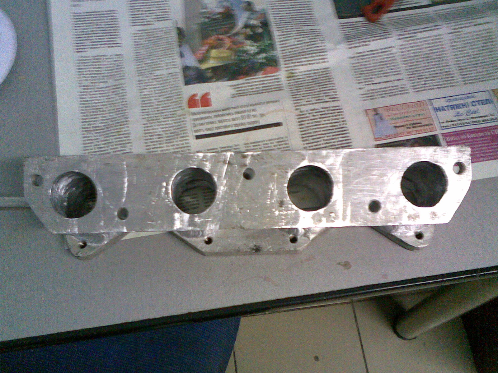

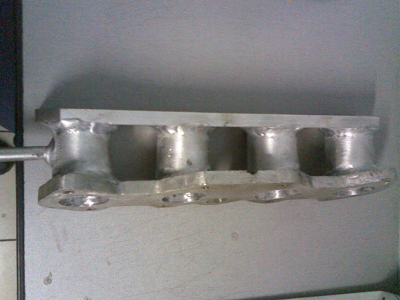

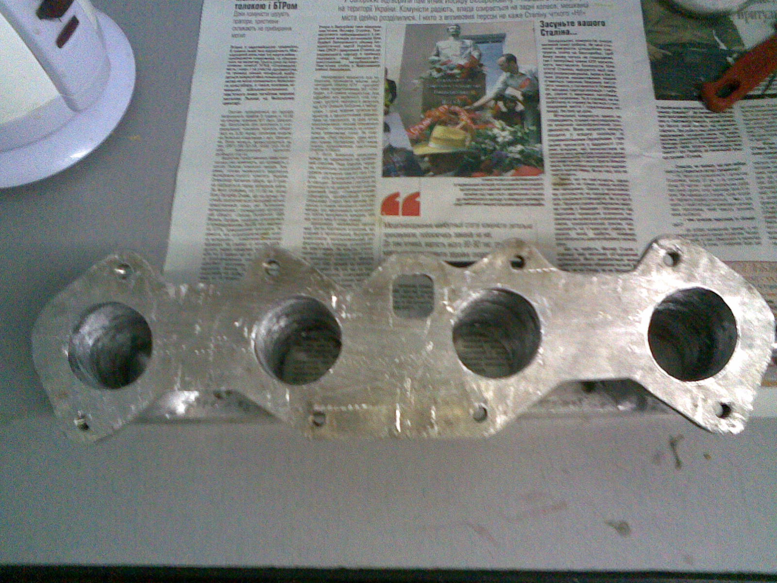

фото практично готового колектора :oops

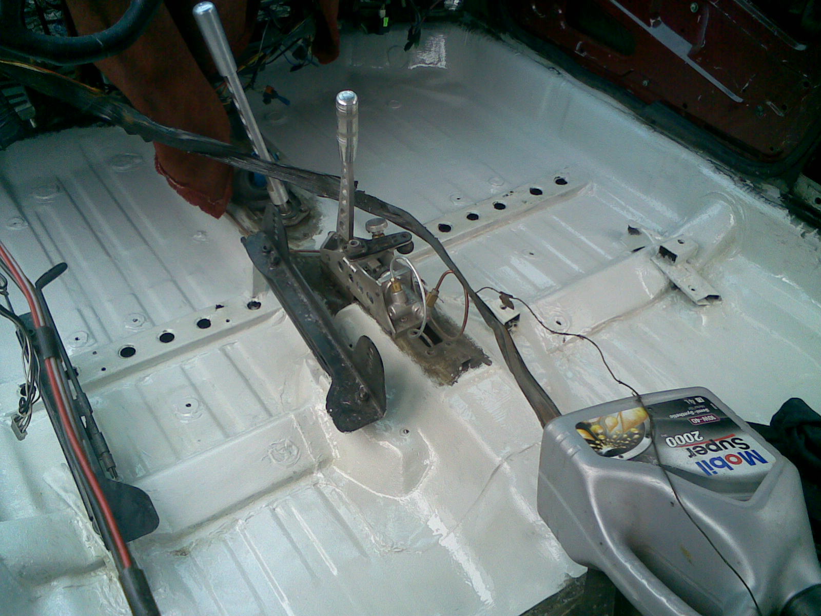

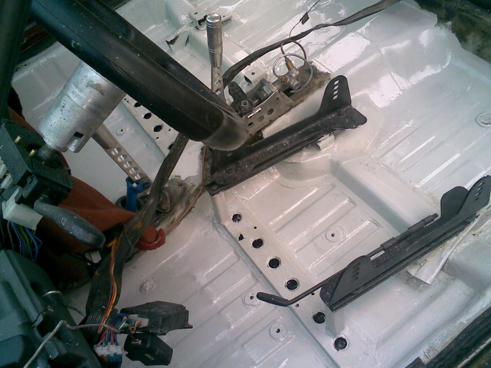

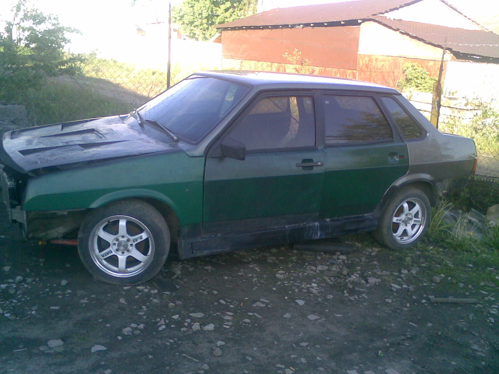

цілий тиждень був присвячений машині. Здерті всі залишки колишньої обезшумки, стіпішки і смоли. Погрунтував дах з салону. Промазав дно антикором (орто-фосфорною кислотою) і через 2 дня вирішив протерти дно розчинником і перегрунтувати. І тут мене чекав сюрприз 50% днища стара грунтовка злізла а під нею було видно іржу, я був в шоці. Довго не думаючи дрельку з насадкою в руки і давай чистити до металу. Всі підозрілі шви пройшов кузовним герметиком, а потім все гарно обезжирив і погрунтував антикорозійною грунтовкою.

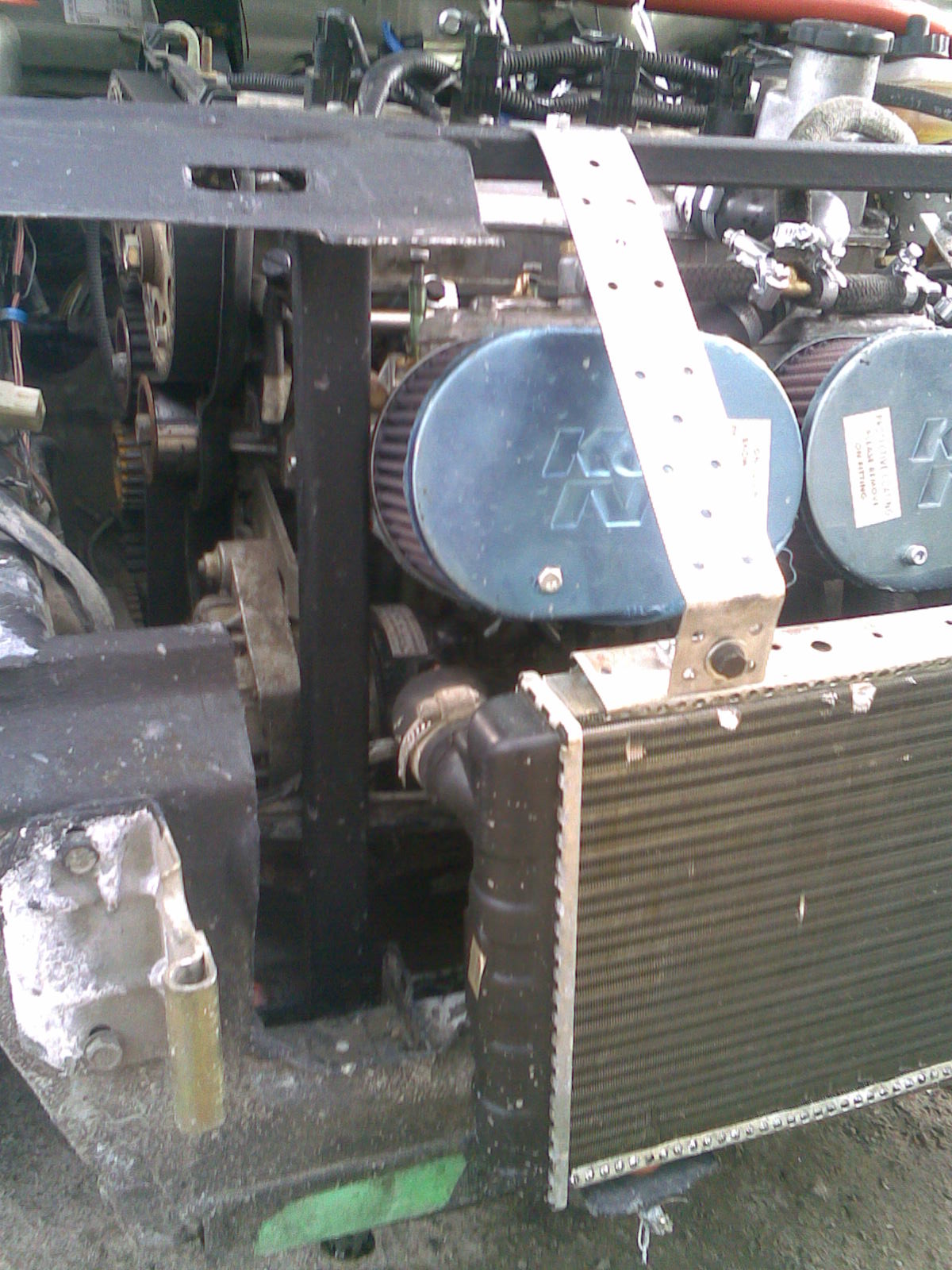

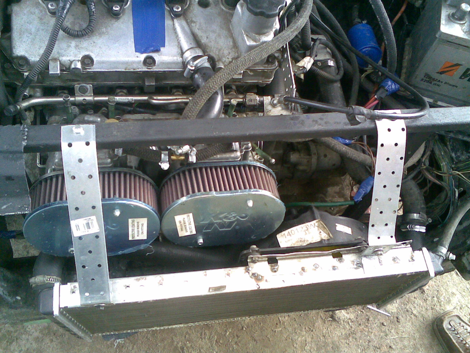

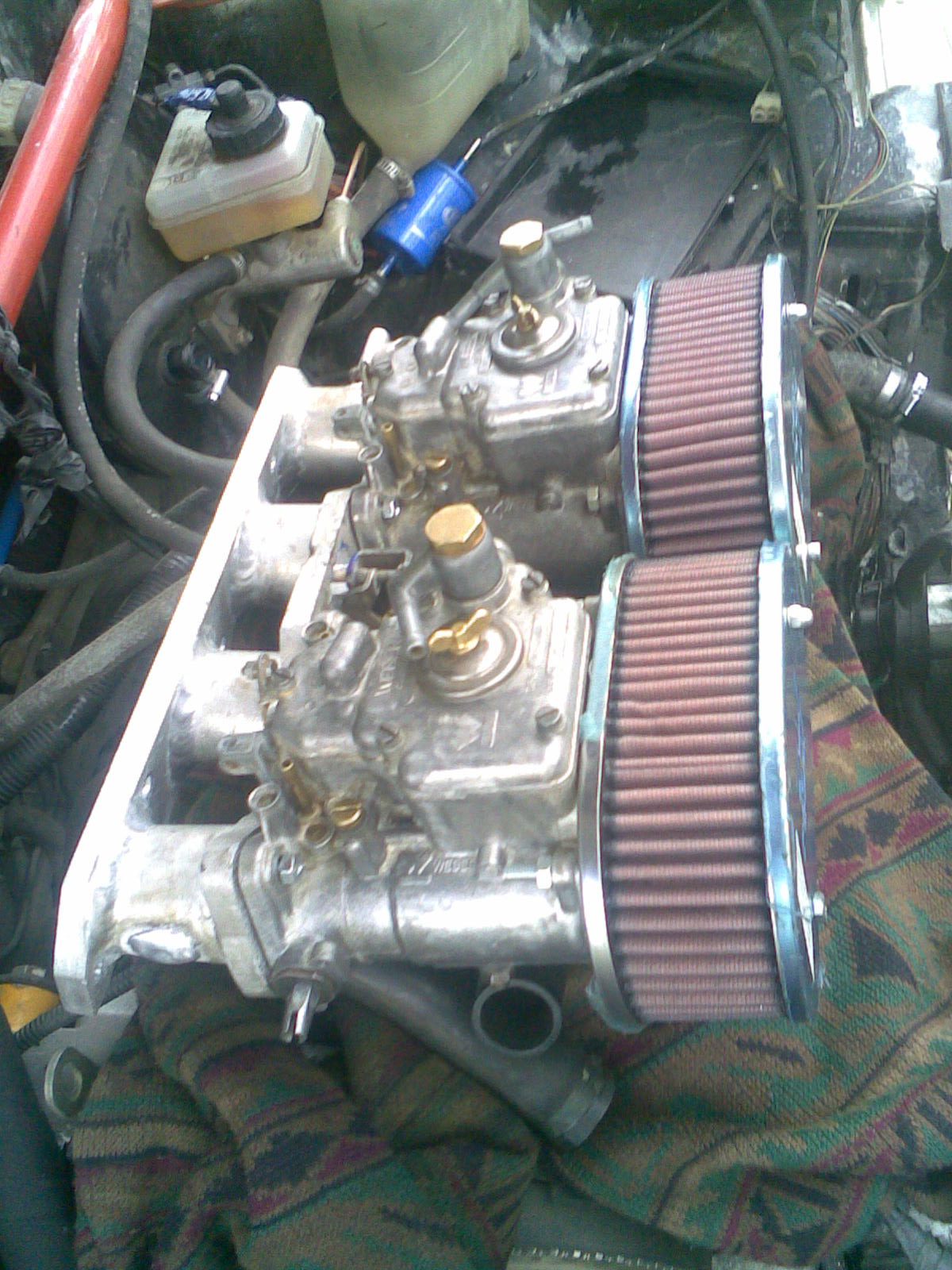

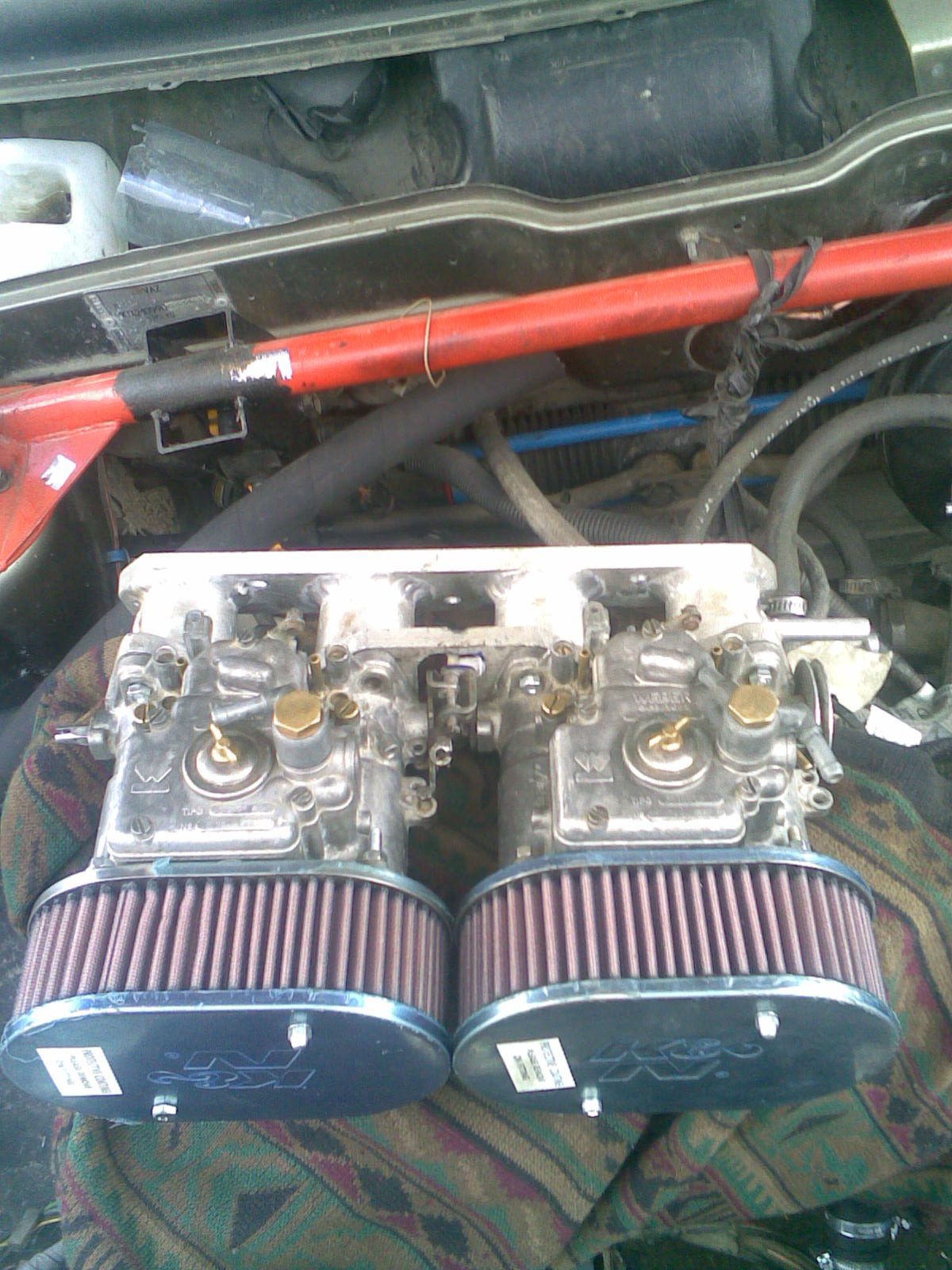

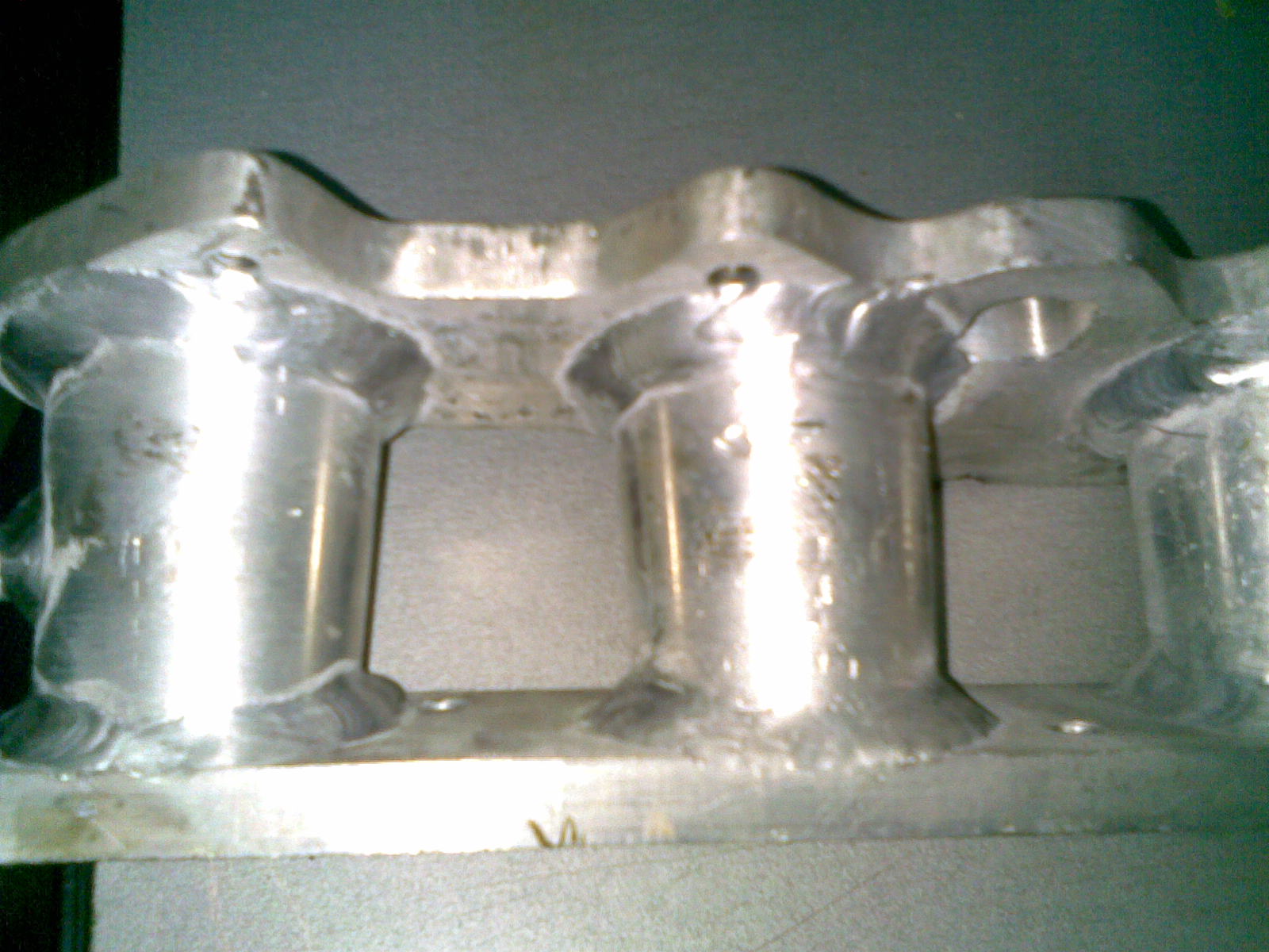

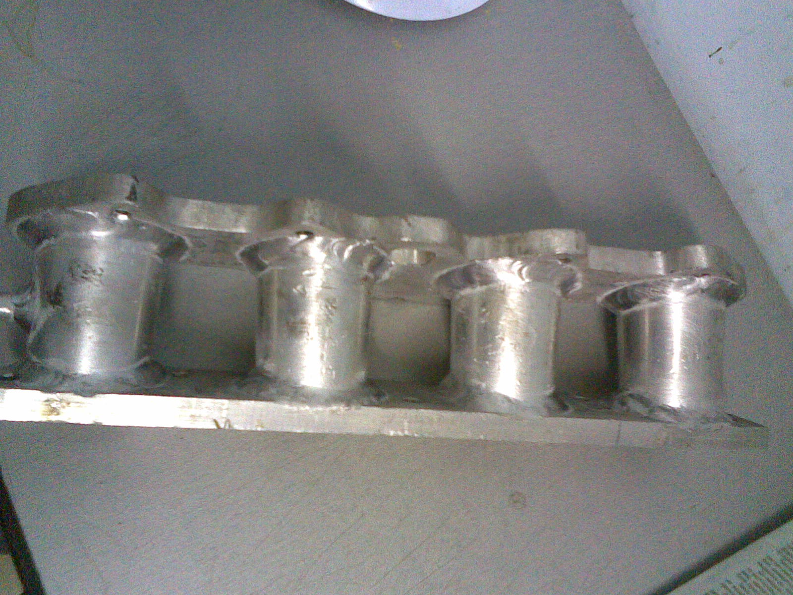

також накінець скрутив комплект колектор-карб-фільтр

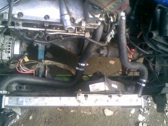

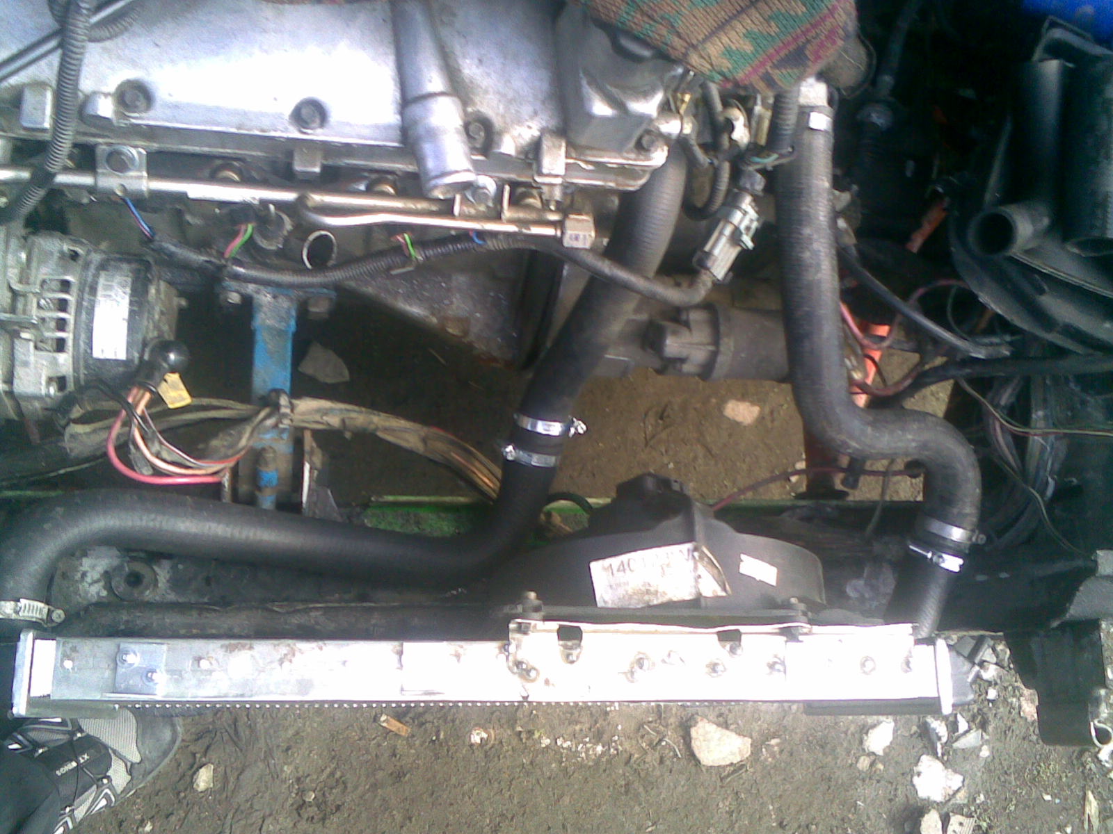

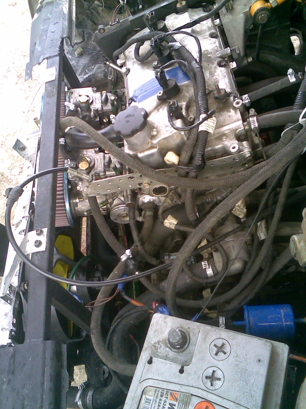

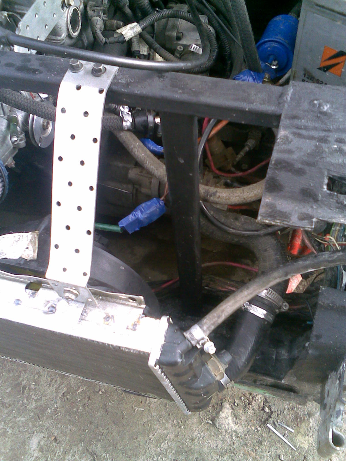

Закінчив систему охолодження, зробили нові кріплення радіатора і провів нові патрубки (так як вихід і вхід на альфа з різних боків)

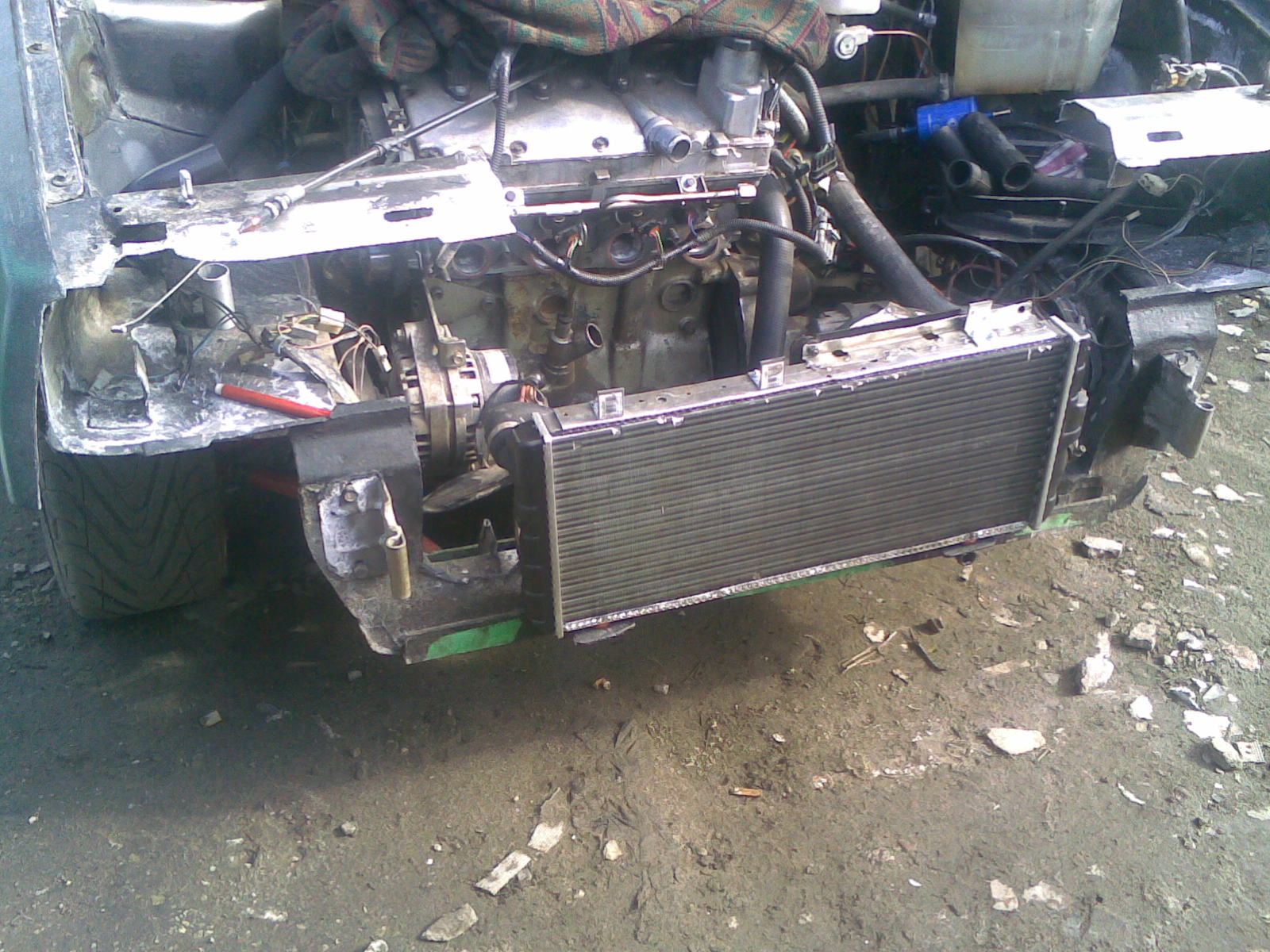

Зварили конструкцію для посилення телевізора, придумав тримач для тросіка газа (всеодно треба переробляти), зробив кріплення радіатора, перейшовся по проводці, занизив зад машини тепер між арками і резиною по 4 см перед і зад (салон повністю пустий)
Сьогодні пан Володя (Ждан) залив прошивку і моє чудо завелося :D
дуже приємний звук тільки більше скожий не на табун коней а свиней хрюкають карби :happy

Delfin писав:не на табун коней а свиней хрюкають карби
вони так хрюкають тому шо не синхронізовані. як вертольот ))
