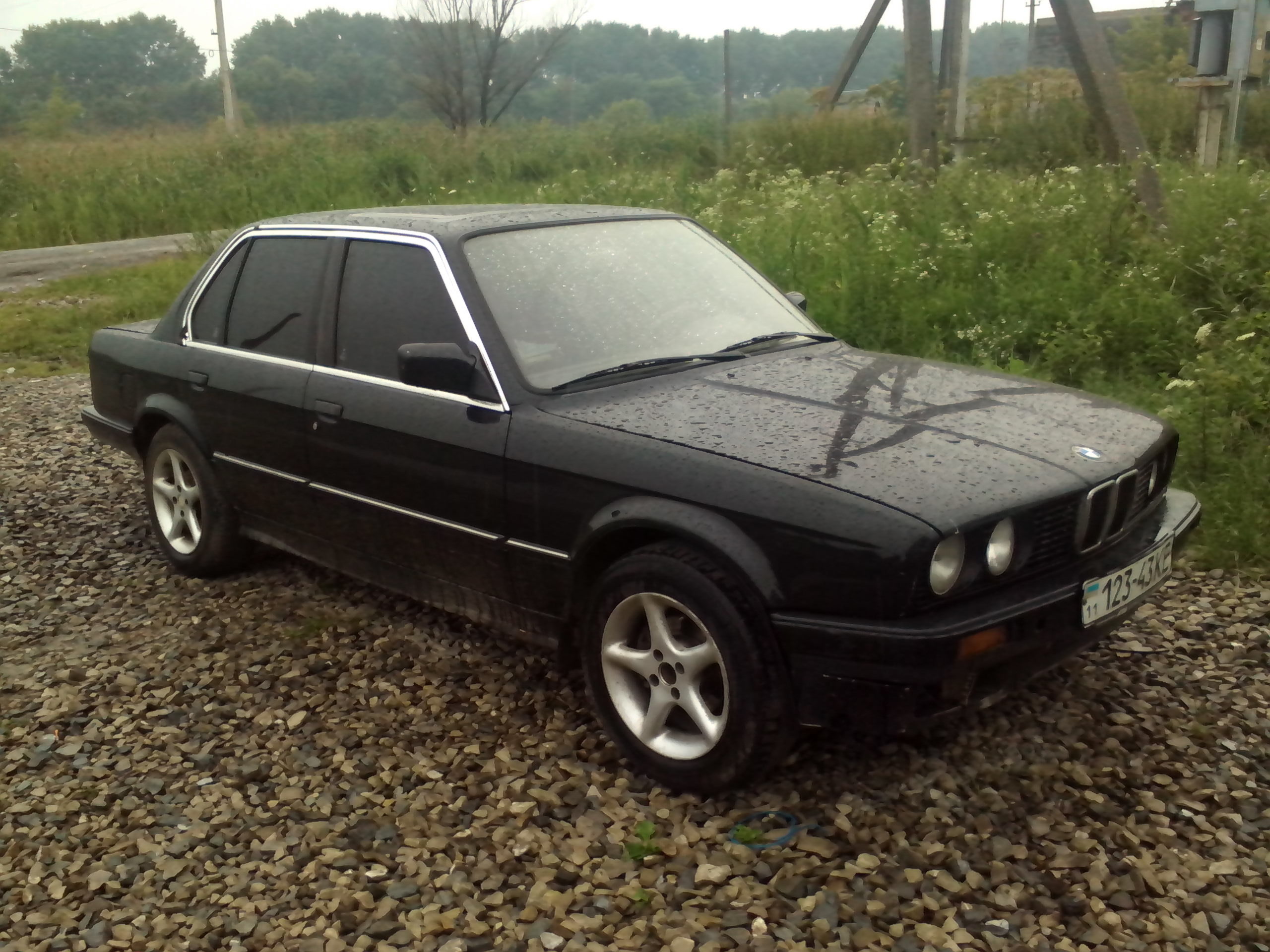

Нашо люк скотчем заклеїв?
Re: BMW E30
Повідомлення BOXER » Чет, 17 липня 2014, 18:18
T5-R, бо тече :D
M@sTeR
Повідомлень:2320
Авто:BMW 525iA
Re: BMW E30
Повідомлення M@sTeR » Чет, 17 липня 2014, 20:34
BOXER, А ніфіга :D
Купили авто вже без скотчу, клей лишився. Будем удаляти...
Думаю в попер власників тік через те що стічні канали були забиті, а потім напевно почистили. 8-)
Ні капельки не протікає 8-)
Re: BMW E30
Повідомлення T5-R » П'ят, 18 липня 2014, 09:22
BOXER писав: T5-R, бо тече
в самих наглухо вбитих Е-30 люки не течуть, дуже вдала конструкція. хіба стоки забиті, але це теж рідкість, бо їх там 4ри , відповідно забити всі неможливо.
