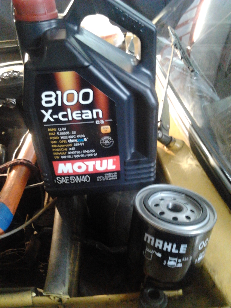

Повідомлення TIGER-NIGER » Пон, 18 березня 2013, 00:45
маселко
заміна кожних 3000-4000 тис...

Повідомлення TIGER-NIGER » Пон, 18 березня 2013, 09:49
Rosko, а що робити.... як що той мотор кручу на гонках...
а масло собі возим з заграниці.... бочками...
і маю його дешевше...
але навіть немав би, то би всеодно міняв.

TIGER-NIGER, а шо за масло возите? мінералка, півсентетика? по скільки?
Мій стиль - не ваша мода.
TIGER-NIGER
Повідомлень:3951
Re: VAZ 21013 KolenVal edition (жовтеня)
Повідомлення TIGER-NIGER » Пон, 18 березня 2013, 11:30
Rosko, мотюль і статоіл...
мотюль - всю лінійку, статоіл 10w40
мінералку не возим впринципі

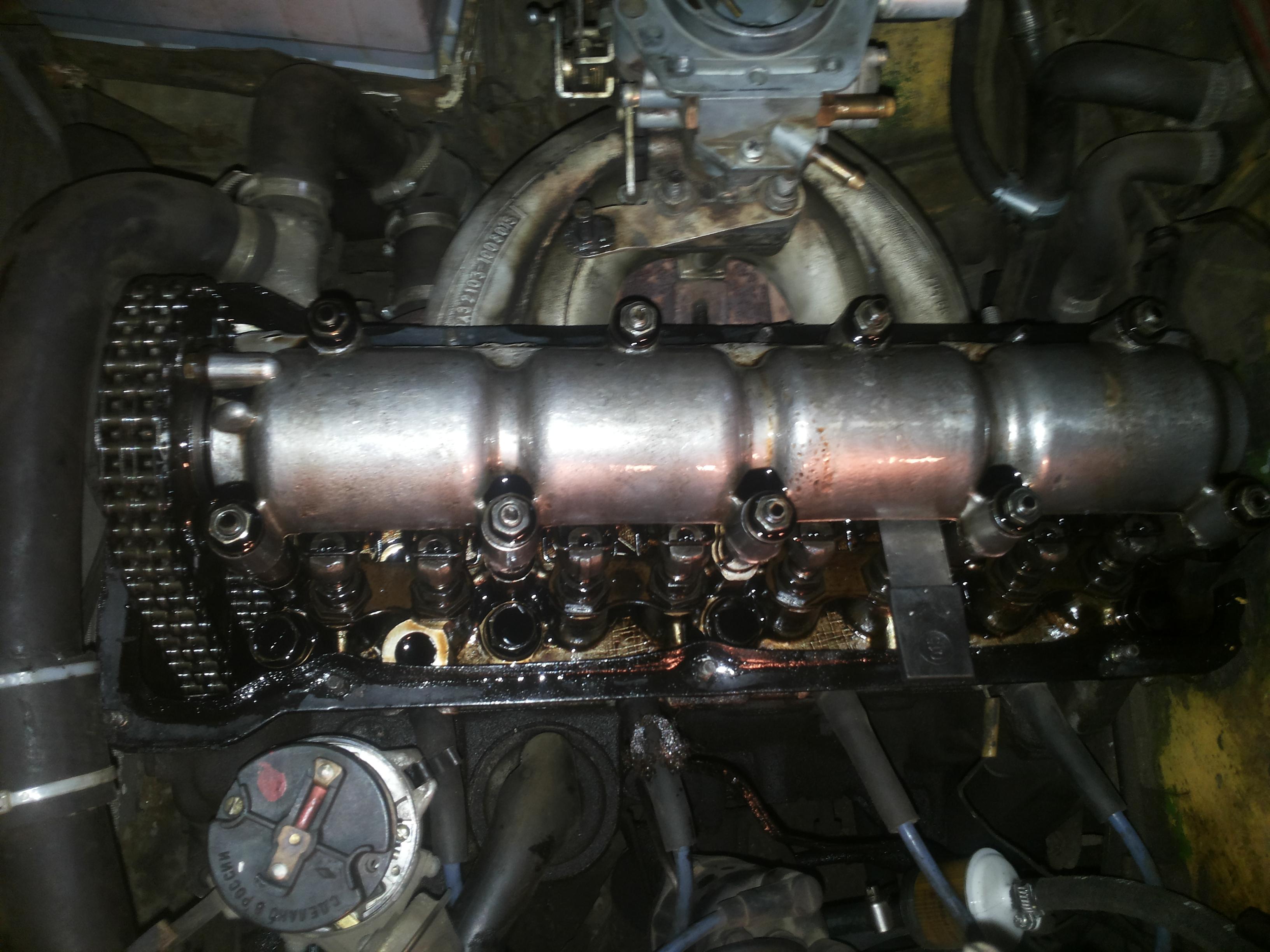

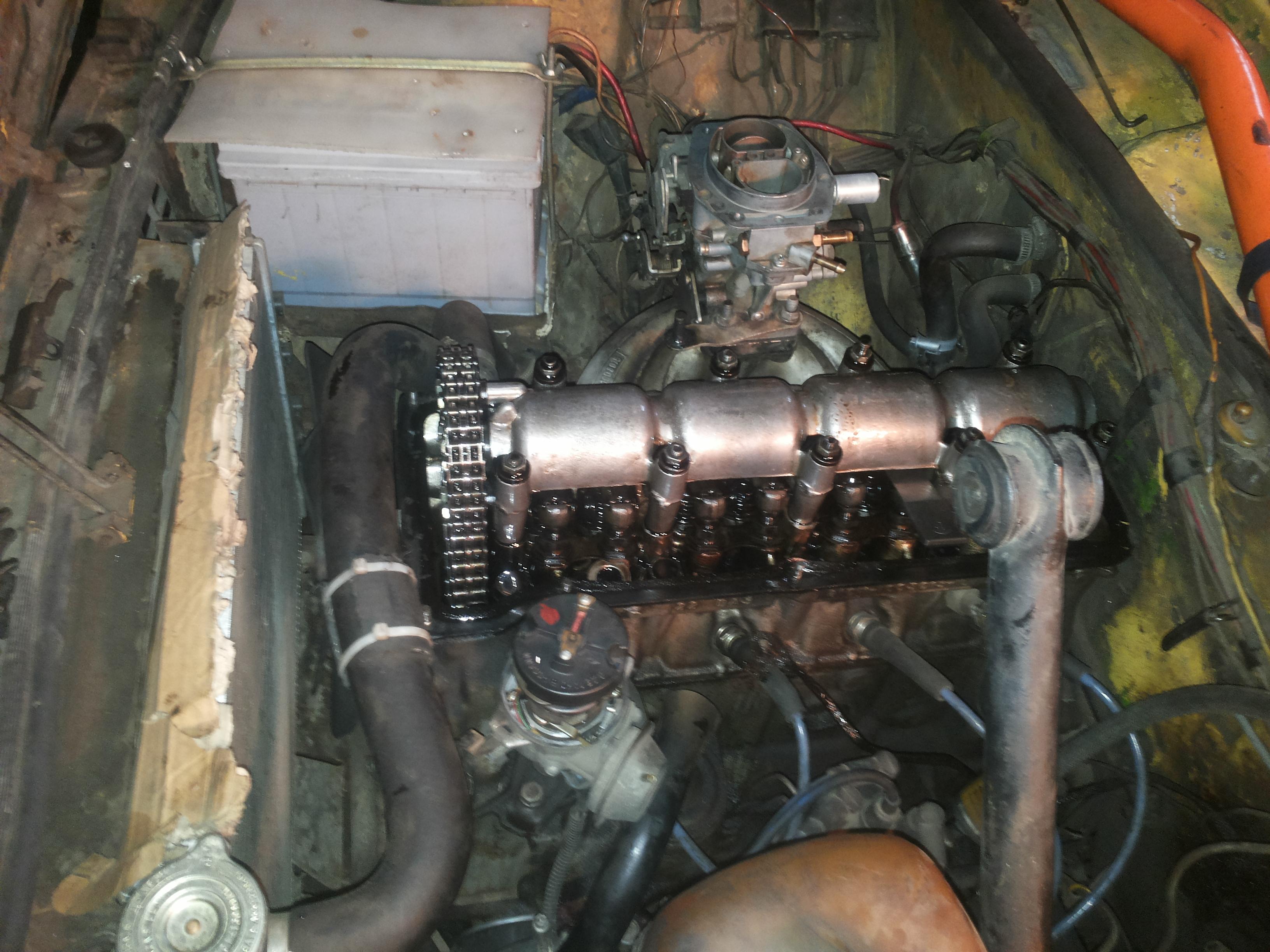

Повідомлення TIGER-NIGER » Чет, 16 січня 2014, 19:27
давно нічого не писав, але нічго і не робив))))
вот вирішив по пораді друзів перевірити зазори в клапанятах....
і не прогадав! всчі пережаті... навіть щуп 0.1 не ліз....
хоча в нормі 0.15 має бути.
був приємно здивований чистотою масла і чистотою головки всередині))) всетаки Мотюль і заміна його раз 3500-4000 тис. своє дають))))
