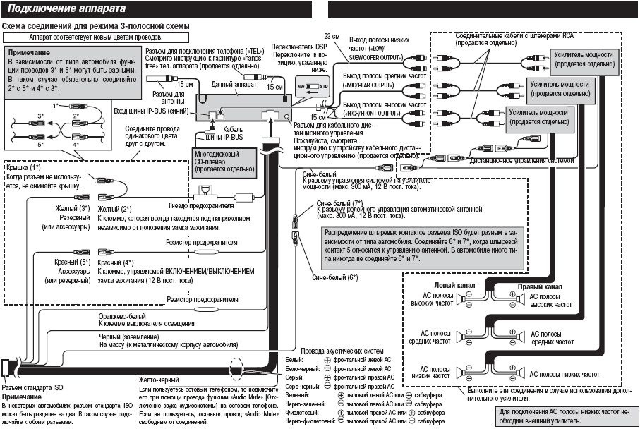

другою чергою для тесту було перепідключено твітери длс т-20 на повер акустик , підключив на кроси від т-20 ! від т-20 трошка голова болить зарізко грають високі гавідь якщо переключити на лов режим на кросах!
кому тре ( в мене небуло в інструкції як поканалку підключати) ось фото!!!

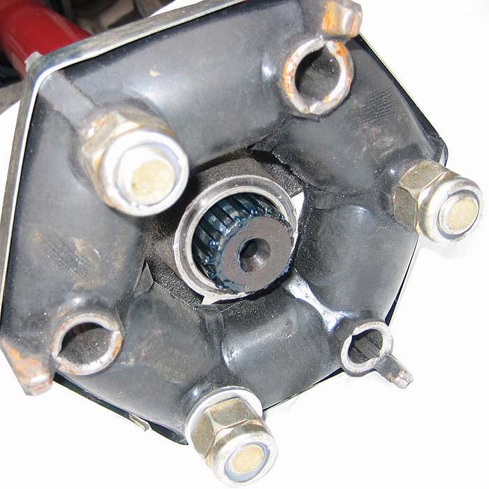

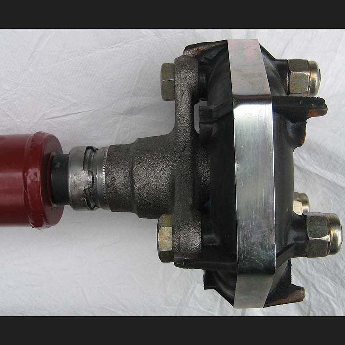

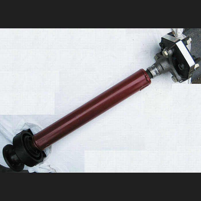

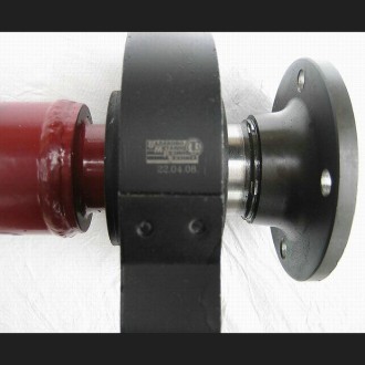

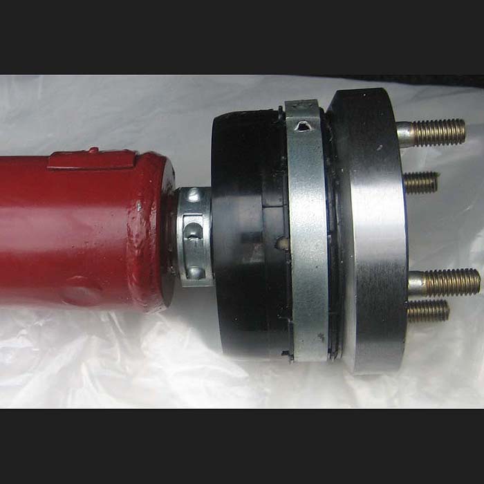

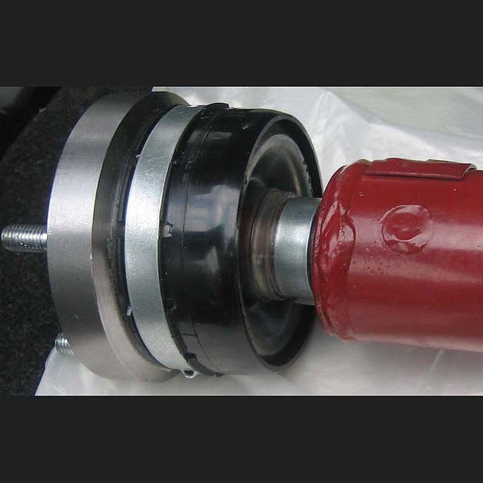

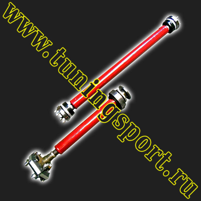

Цікавий карданчик для задньопривідних жигуликів!легший на 1.5кг від стока!думаю що в нас такого ненайти !!!!
http://tuningsport.ru/market/product-p-2360.html
БК2"www"Bluetooth
MAGYLA
Повідомлень:1971
Авто:ВАЗ 21063
Дякував (ла): 12 рази
Re: Моя машина моя ровесниця!!!
Повідомлення MAGYLA » Сер, 21 листопада 2012, 14:32
pavlolvov писав: легший на 1.5кг від стока!
не легший, а важчий
- - - 28/02/2011
у него вес меньше стока?
Администратор магазина - 02/03/2011
Примерно на 1,5 кг тяжелее.
питання чи шрус краще хрстовини на практиці буде :unsure

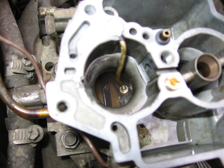

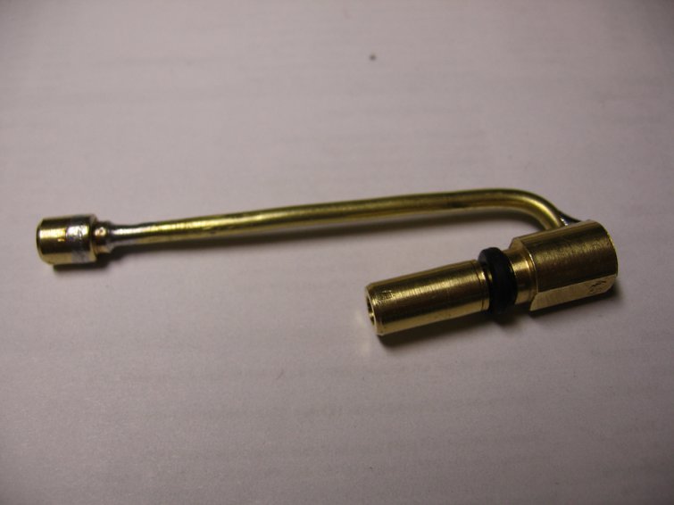

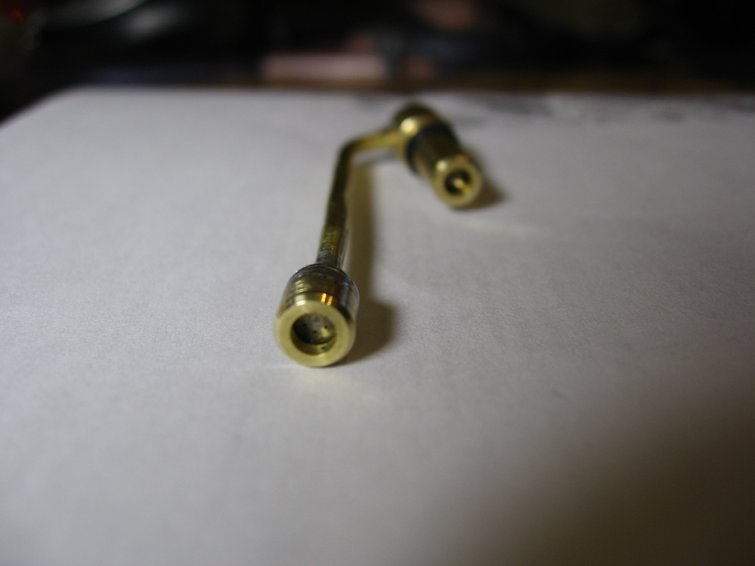

тюнінгу карба немає меж ..........сказав я СОБІ і рішив піти по стопам одного з тюнерів карбів і зробити для Солекса ( від нєфіг дєлать і за ради цікавості) ось такий носік під ускорітєльний насос!!! типу такого ! в чому перевага ?????!!!!! а перевага в тому що на кінці непросто отвір калібрований а сіточка з форсунки яка не пісяє струйкою а розпилює суміш прямо в щілинку дросельної заслонки!!!!
ссилка http://www.fuel-economy.com.ua/?p=149
поки що шукаю донорську сіточку :D :D :D
БК2"www"Bluetooth
Повідомлення Liuskywalker » П'ят, 23 листопада 2012, 09:23
pavlolvov писав: поки що шукаю донорську сіточку
може від фільтра на вході карба вирізати ? Тільки щоб воно не плюнуло нею у впускний :)
А карданчик прикольний , але з москалів його доставити - попадалово трохи :)
pavlolvov
Повідомлень:2032
Ім'я:Пашка (борода)
Номер:21013
Повідомлення pavlolvov » П'ят, 23 листопада 2012, 21:17
Liuskywalker, там сіточка незаканає, треба мембрану з форсунки, вона грубша і отвори такі маленькі що тільки під лупою можна нормально розглядіти, тай розпилювати вони будуть краще! :facepalm :sing
пс: сьодні все зробив і вигнув як на фото, осталась форсунку надибати десь!

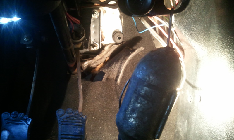

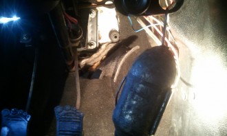

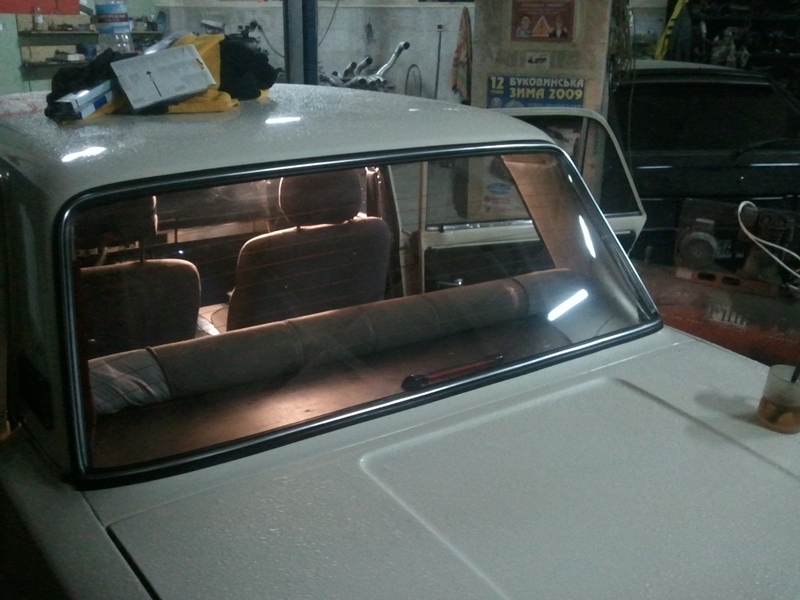

Ще одну зиму замахало терпіти коли заднє шкло потіє і треба кожен раз його протирати або просити задніх пасажирів протерти ! це була давнішня ідея і сьогодні вона здійснилась! пішов і купив на гуртівні шкло з підігрівом -210грн (росія завод) новий ущільнювач 110-грн і хромований замок-20грн, 5 метрів дроту 1х1,5, клеми , фішки-18грн і до роботи ! дякую свому брату за поміч бо сам би несправився! все підключив на окремий запобіжник на перемикач на бороді і вуаля ---всьо паше!!!!
Повідомлення Fobos » Вів, 04 грудня 2012, 00:16
pavlolvov, потрібна річ, ще треба підігрів дзеркал, також собі планую найближчим часом замутити.

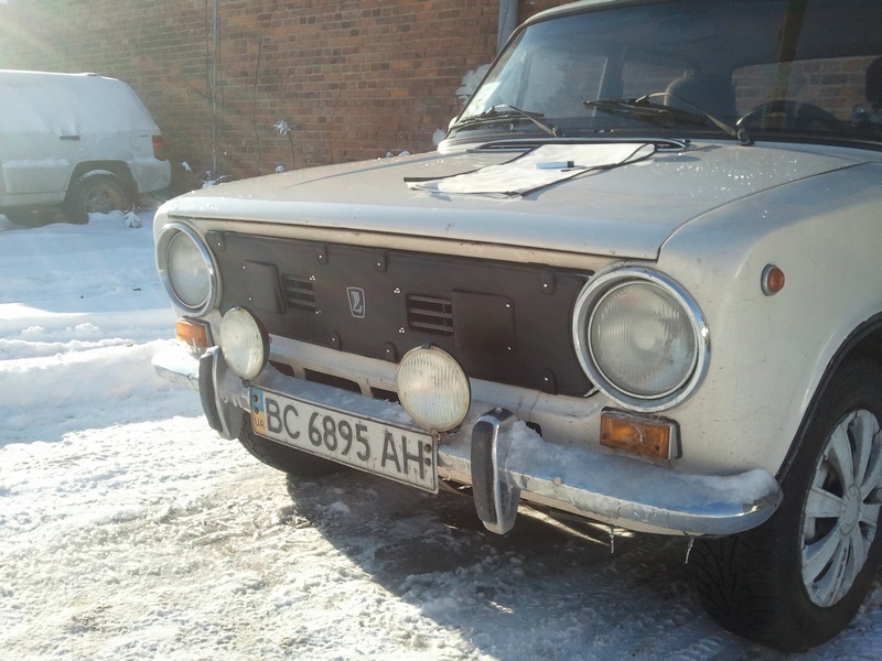

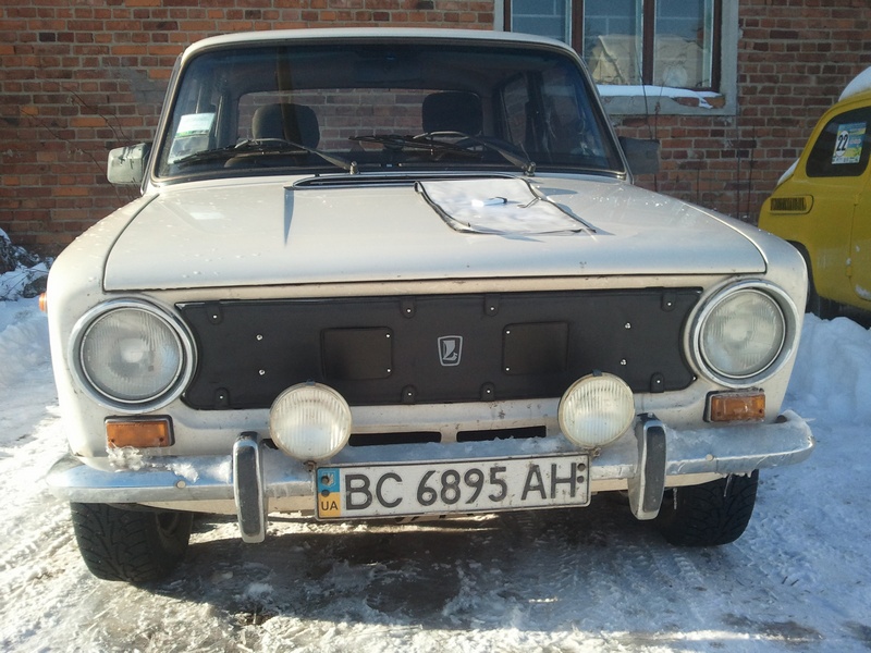

купив сьогодні термозахист на решітку радіатора! порадувала навідь упаковка , сам захист і його виконання безперечно на висоті , видно що шьється на виробництві і контроль працює як має бути , і закльопки і шви і матеріали і взагалі мені сподобалось навідь гачок є щоб шлейки з під решітки витягувати ! фотки інстала потом !
БК2"www"Bluetooth
pavlolvov
Повідомлень:2032
Ім'я:Пашка (борода)
Номер:21013
Повідомлення pavlolvov » Пон, 17 грудня 2012, 14:02
обіцяні фото намордника решітки! а по ділу : прогрівається швидше -однозначно , добротно зроблено + нормальний естетичний вигляд!! :sing

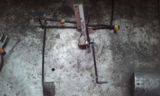

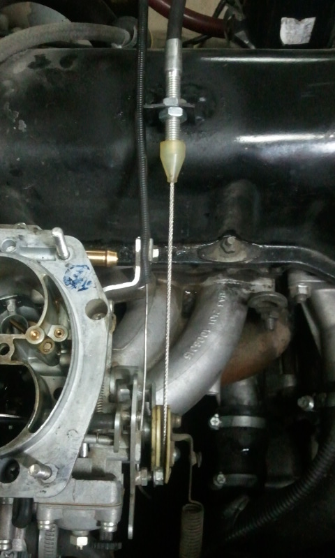

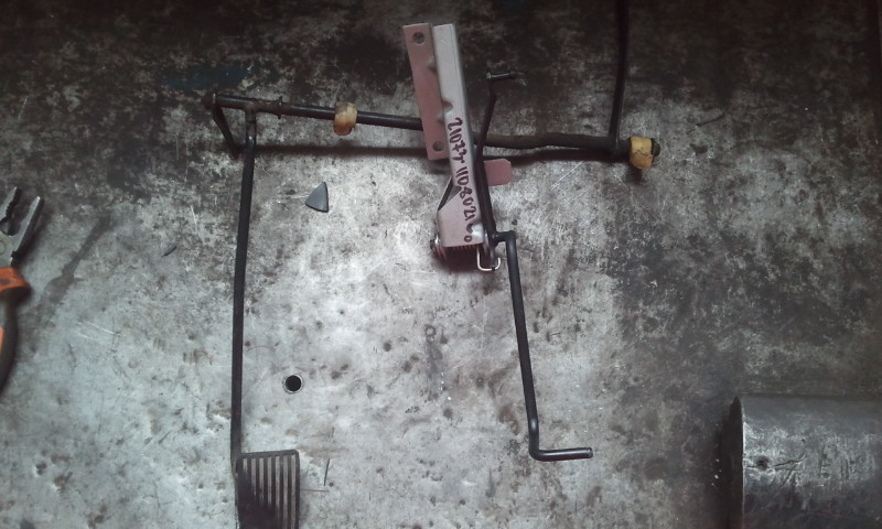

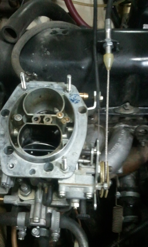

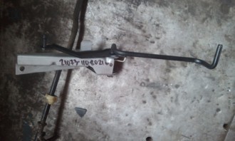

тепер по ділу - наднях всетаки найшов педаль яку довго шукав , хоть і помимо роботи установка розтягнулась на цілий день %)
значить -демонтував старий вузол з педаллю
приміряв де сверлити отвір під трос + підігнав сам кронштейн педалі бо трошки неставав на місце .
прикрутив педаль і протягнув трос .
прикріпив перехідник на карб + зробив кронштейн для основи троса і приварив до клапанної кришки!
все зібрав і настроїв +прийшлось на другий день зняти з педалі пружину возвратну бо трохи зажостко було :surprised тепер пружина одна тільки на карбі яка відтягує оську !

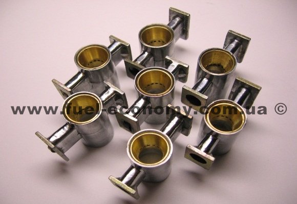

Повідомлення pavlolvov » Суб, 05 січня 2013, 23:35

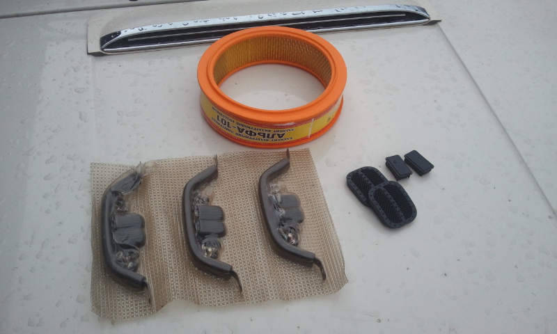

Вже з два роки мене мої рідні тормошать за ручки які кріпляться на стелі над дверими ( я їх після покупки авто зняв бо портили весь інтерєр) кажуть нема за що рукою потриматись при екстренному водінні тай на дальняки куртку повісити чи ще щось , пришлось придбати ! заодно і купив накладки стокові на педалі бо постирались аж до металу :sing + найшов заглушки на бороду і хфільтр повітряний ! все ужо на місці :roll
пс; тут недавно темку я створював про УПГС "СПИРТ" про ці солдатики розмов було багато як позитивних так і-" ніфіга воно недає тіко гроші на вітер " знаю що один з наших форумчан теж їх купив і активно катається і негативних відгуків від нього нема , також пошаривши в неті( поки виробник замовляв партію на заводі виробника) відгуки різні , а поскільки поки сам непопробуєш, незаспокоїшся :D я собі замовив 2 мощностних солдатика які прибудуть на наступний тиждень і тади буду пробувати!
а пока з наступаючими святами , всіх благ ! :santa
БК2"www"Bluetooth

pavlolvov, де знайшов педальку і за скільки?

pavlolvov
Повідомлень:2032
Ім'я:Пашка (борода)
Номер:21013
Повідомлення pavlolvov » Нед, 06 січня 2013, 00:09
slim_painter, педаль найшов на зеленій як заходиш зразу перший ряд практично в кінці з права продавець Тарас , віддав комплект з тросом за 160 грн хотя мені в неті тільки саму педаль пропонували за 280 грн ! Rosko, зайди на їхній сайт там все розписано і написано і ціни є! + в технічці є ця тема там теж є деяка інфа ! тільки неплутати з російським аналогом він зовсім інший !
Rosko писав: і чи він є під 22
помоєму в солексі вони всі одинакові ! в тих що він робить є 2 варіанти ЕКОНОМ І МОЩНОСНИЙ!!!! в першому отвір на втулці трохи менший!
БК2"www"Bluetooth

pavlolvov
Повідомлень:2032
Ім'я:Пашка (борода)
Номер:21013
Повідомлення pavlolvov » Нед, 06 січня 2013, 01:17
Rosko, сайт на фотці з малими дифузорами вище :D незнаю як ти їх приміряєш але вони будуть в кінці слідуючого тижня , тай міряти там нема чого дифузори стандартні від солекса просто фрезеровані і завтулені , стають на стандартне місце!
