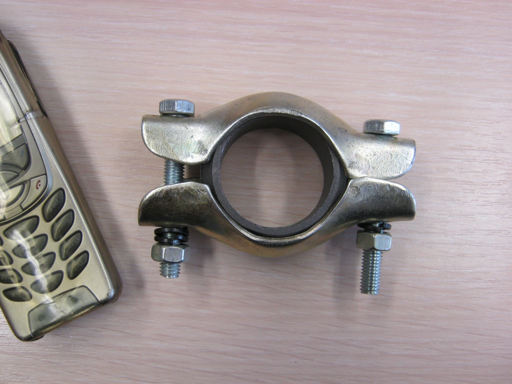

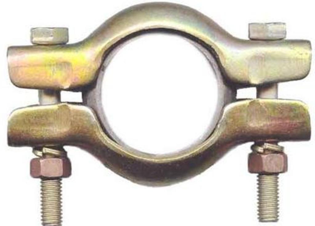

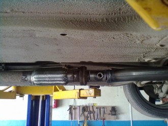

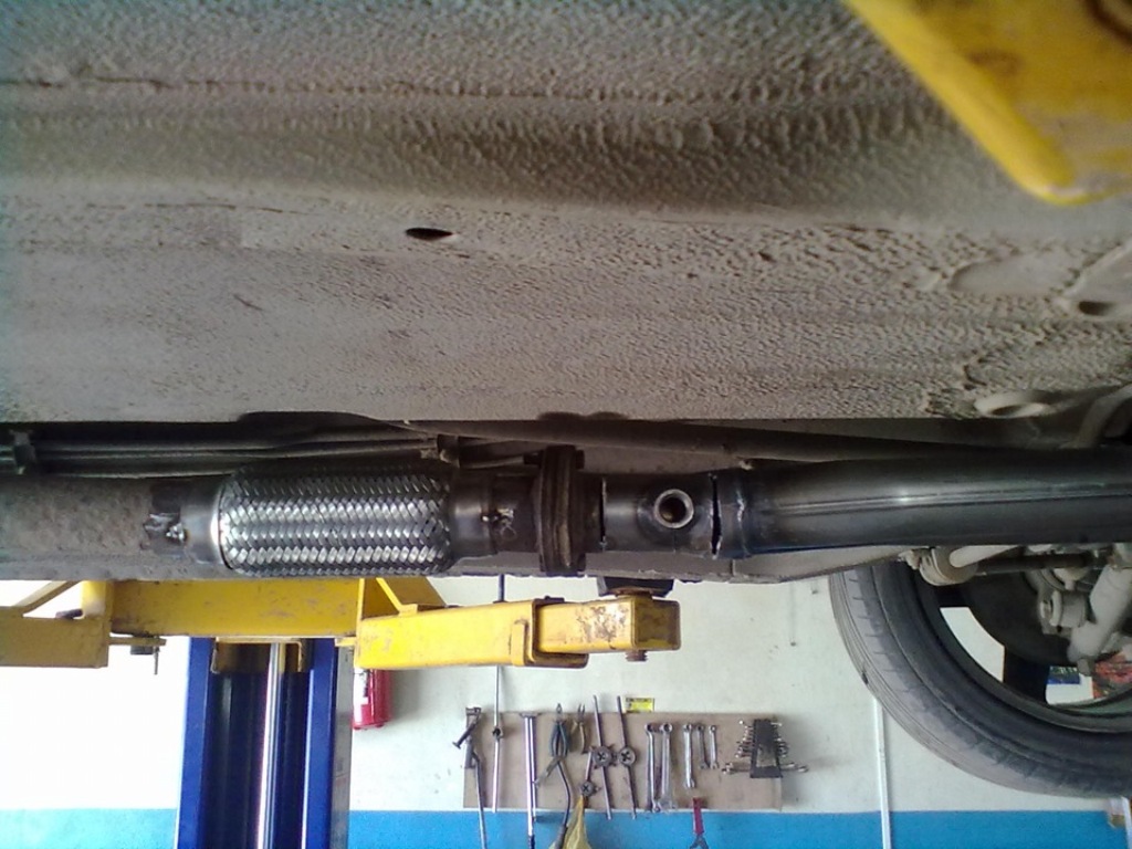

Ещё 1 потеря при езде по "танковому полигону" маршутом Городоцкая - Сыхов - Городоцкая. Тут тайна покрытая мраком . Был потерян хомут с приёмной трубы (фото ниже).Соединяющее внутреннее кольцо осталось на месте, а вот хомут куда то убежал :) эт не так печально :) заменим,может пора задуматься над гофрой (фото ниже) что б не так жёстко была соединена труба с мотором .

Black, я також задумувався над гофрою правда коли заліз під машину то побачив що її нема де ставити бо паук довгий а після зєднання труби зразу йде стронгер :surprised
Re: Серый восьмак by Black.
Повідомлення Black » Пон, 18 лютого 2013, 12:53

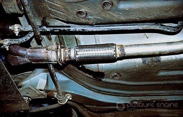

Jamal_Luka то нужно под авто лезть и включать фантазию, так трудно сказать хотя пару вариантов есть, на весну планирую ребилд ДВС там посмотрим куда её можно прилепить. Вот хотя б такой пример - первый что нашол . :)

Ага последнюю выше написанную проблему то ж вечером исправлять буду без ямы ( и кто придумал резать пружины) залезу 1 -ой стороной на бардюр. :D Не впервые . Установим на место вот такую штуку которую потеряли :)

Спасиб 10 минут на стоянке и всё дело в трубе :) ,нашол бардюрчик всё получилось :) Снег мягкий попался .

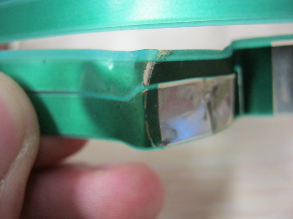

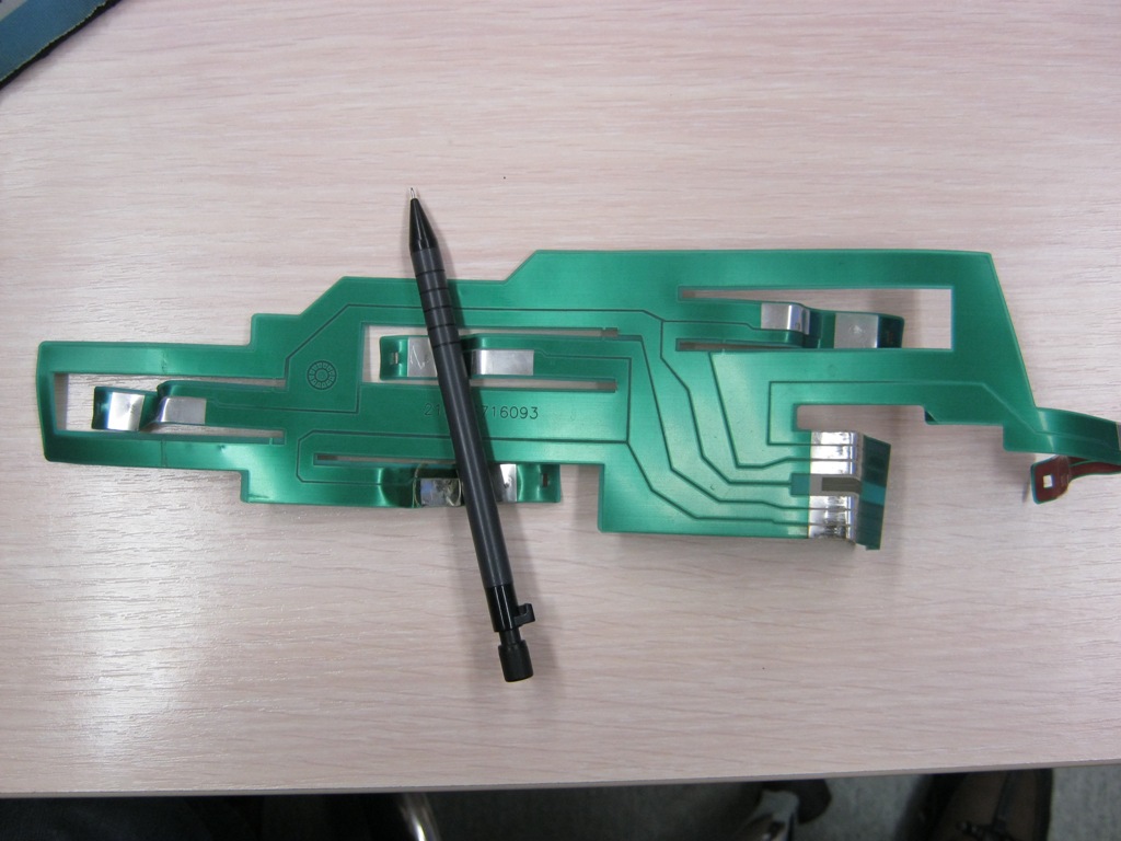

Не знаю каким "макаром" перетёрлась дорожка на плате заднего фанаря / габаритного осФесЧения :surprised благо есть на нас комплектующие заменили :
P.S.В поисках альтернативной замены (внутренней части).

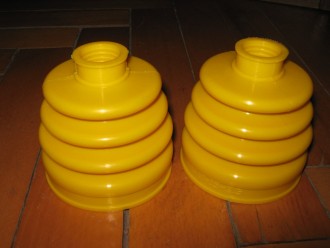

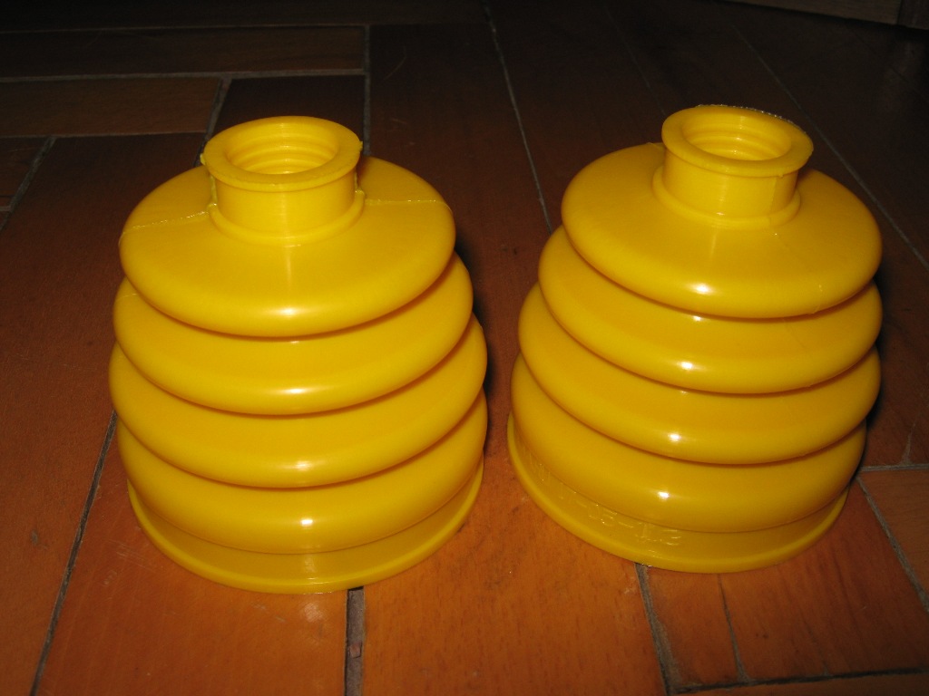

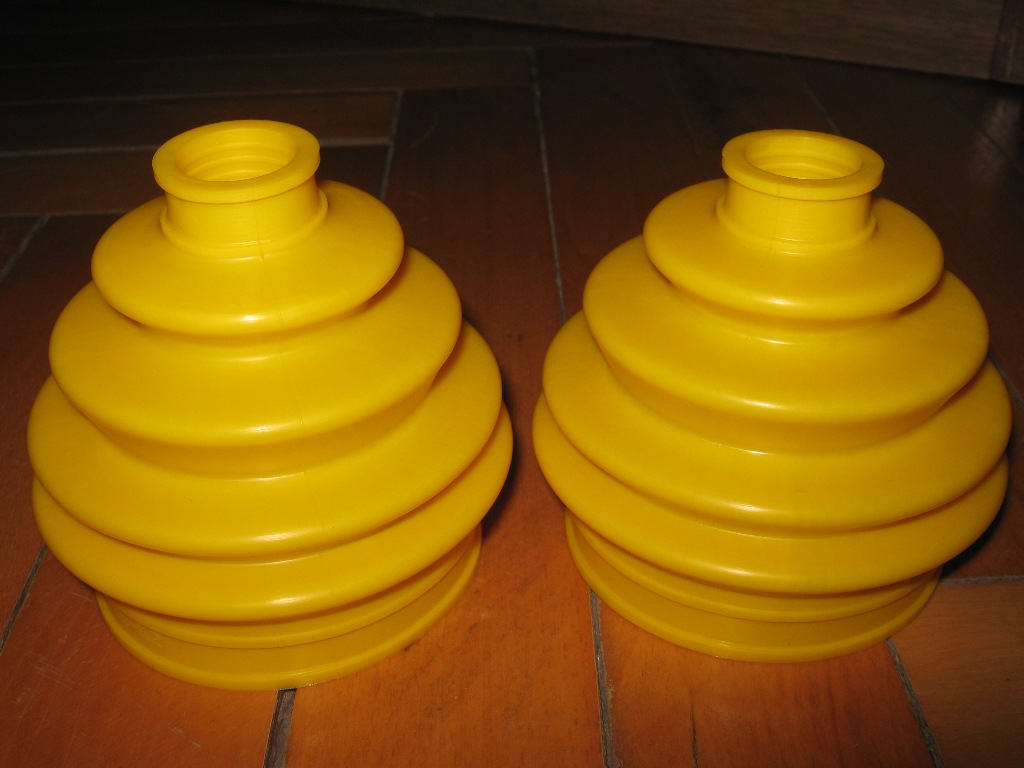

Приход ништякоФФ фото прилагаю : кому не понятно могу обьяснить :)
Повідомлення T5-R » Сер, 06 березня 2013, 22:06
Діма, нашо тобі аж 4 чохли на ручку КПП :surprised
:D :D :D :D
Поліуретан....молодець.....які зараз на них ціни, бо по пам"яті вони були досить дешеві

Black, Дима, померяй пожалуйста диаметры етих пылников! может на цырик подойдёт... бо у меня рвутся регулярно. И цену озвучь)

а шо є ше такі шо незнають що це???? а хотя мейбі!? скажу так не тільки тримав в руках а і довелось їх неодноразово ставити ! дуже -дуже класні пильники ( як для клієнта) насправді дуже довго ходять на відміну від стандартної резини !
ціна невисока десь в районі 50-60 грн помоєму, зараз незнаю! едине питання до Black, :sing ти приїдеш ставити їх до нас ? чи сам? бо зовнішній поставити (особливо через штопор перепхати) :facepalm тре зразу навушники і музон погромче ,щоб нечути ненормативну лексику майстра!!! :D
P@sha писав: диаметры етих пылников
стандарт 08-09 зовнішній- внутрішній!

Повідомлення Black » Чет, 07 березня 2013, 10:24
T5-R писав: які зараз на них ціни
+/- к-кт обойдёться 230 грн .Но желеть не о чем - это оправданная затрата.
P@sha писав: Дима, померяй пожалуйста диаметры етих пылников
Место установки: со стороны колеса
Внутренний диаметр 1: 20 мм, Внутренний диаметр 2: 75 мм, высота: 83 мм ОЕ № 21082215030
Место установки: со стороны коробки передач
Внутренний диаметр 1: 19 мм, Внутренний диаметр 2: 75 мм, высота: 81 мм ОЕ № 21082215068
P@sha это СТД размеры полеуретановые если я не ошибаюсь немного отличаються , если интресует дома могу померить ,ещё вариант пересечёмся на районе возми хондовский попробуем их сравнить один с другим.
pavlolvov писав: дуже -дуже класні пильники ( як для клієнта) насправді дуже довго ходять на відміну від стандартної резини
Да всё верно , меня уже не 1 мастер назвал злодеем что я не приезжаю на работы (больше 2 лет) связанные с ходовой,а тут ещё и пыльники :)

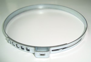

Black, pavlolvov, а які хомути до них брати? Я взяв на зажими - 1 сповзає цука :angry

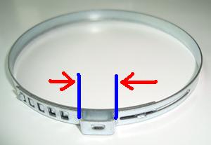

Рекомендуют вот такие (фото ниже) :) ,я в торопях поставил затяжной ( пластиковый ) хомут он не держит :)

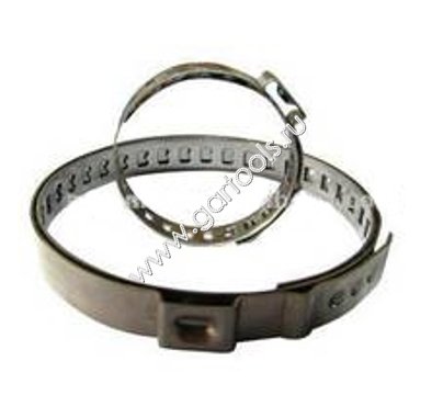

Black писав: Посадочное место было чистое при затяжке ?
місце чисте, сам хомут слабо тримає
брав такий Зображення
причому заводські такі ж стояли, ті що знялись без пошкоджень перепросив і постави назад і все гуд, а от замість покоцаних нові поставив і фуфло якесь попалось
ясно, дякую - буду шукати такі як ти фотку виклав :beer

Maniak716 прикол в том что на фото что выложил ты, я не вижу ребра которое после усадки в плотную дожимаешь, тот участок что я нарисовал стрелками .
