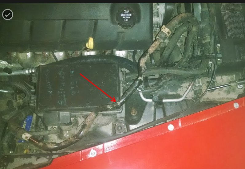

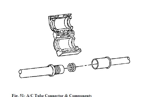

поставив трубки кондюка, намахався пздц, вони алюмінієві, майже не гнуться, я вже там і боком, і раком і з підскоком :facepalm але зробив. Особливо ззаду двигуна, там повна жопа :facepalm
там де ізолента на фото мали б бути такі пластикові зажими, але їх нема :facepalm
Для особливо допитливих картонка - це тимчасово замісь кришки яка закриває фільтр салону :-)
Ще якась лишня трубка є, хз навіщо і хто її поставив, думаю що робити з шлангами, чи вкоротити і пустити напряму від помпи туда куда воно підключено, чи не різати поки шлангів, просто ту рахітську трубку вкоротити, а взагалі розбиратись навіщо ті шланги і куди вони мали йти

а чим ти позамазував зэднання? що то за чорна жижа?
з трубкою не поспышай нычо колхозити краще розберись як воно мало бути

asteroid писав: Ще якась лишня трубка є, хз навіщо і хто її поставив, думаю що робити з шлангами, чи вкоротити і пустити напряму від помпи туда куда воно підключено, чи не різати поки шлангів, просто ту рахітську трубку вкоротити, а взагалі розбиратись навіщо ті шланги і куди вони мали йти
подібно на те, що ті трубки йшли на водо-масляний радіатор на АКП

RULES, від кпп йдуть алюмінієві трубки до радіатора, масло охолоджується в радіаторі основному. а та трубка що на фото - ну вона на 99% лєва, думається мені, що просто ті шланги так зєднали тим що попало під руку.

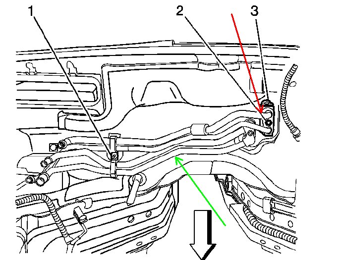

Скажіть но мені, а тосол немає йти через пічку, щоб віддавати тепло? Бо в мене походу нейде туди жодного шлангу з охлаждайкою. Коли прикручував трубки кондюка ззаду двигуна то побачив що там ще якихось трубок не вистачає, може це якраз для тосолу? Дивіться схему і висловлюйте свої думки :-)
Червоне - трубка кондюка, зеленої в мене немає :facepalm

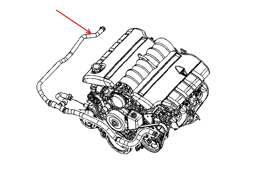

Перерив мільйон схем і інструкцій, але нічого толкового поки не знайшов, хіба ось це, що від помпи йде шланг в сторону салону
Re: corvette c6
Повідомлення RULES » Чет, 24 квітня 2014, 12:04
asteroid писав: від помпи йде шланг в сторону салону
в салон, то тільки на пічку

asteroid, тих дві трубки, відмічені зеленою стрілкою, то 100% на радіатор пічки, він стоїть біля випарника кондея, тому логічно, що вони йдуть поруч. Якщо їх нема (чи хоча б однієї нема), то пічка гріти не буде, і в системі охолодження будуть заглушені врізки під пічку, або замінені лєвими глухими патрубками (які не мають трійників для врізки).

ось воно яка там трубка має бути а не те що на фото, і так воно там біля кондюкових трубок прикручується
